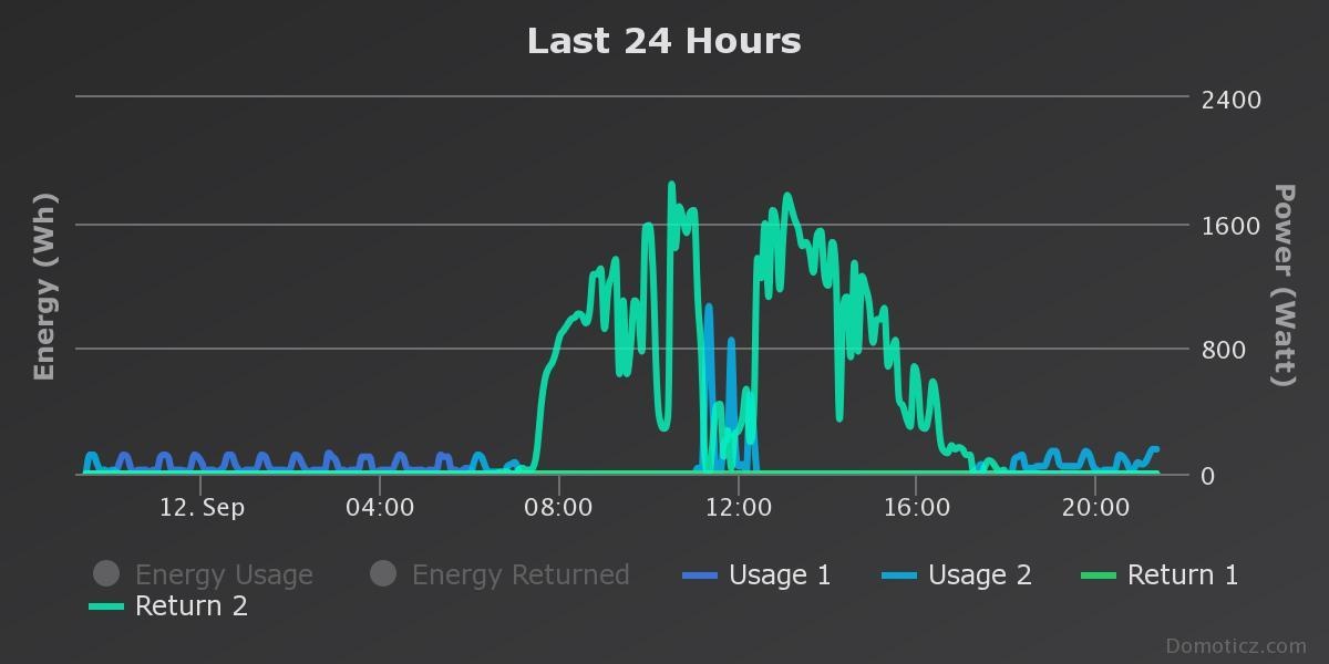

Ik ben alvast begonnen;
Afbeeldingslocatie: https://tweakers.net/ext/f/Ml9ItUG2qpFWDEv9tH4q8G6U/medium.jpg
Bovenstaand een weergave van de warmtepomp die zijn dagelijkse cyclus op het zonnigste moment van de dag doet. Zoveel mogelijk verbruiken zodra het binnenkomt. Voordeel is dat je als consument zelf de regie moet nemen, en er waarschijnlijk ook bewuster wordt van de energiestromen in je huis.
Dus ja; als groene en meedenkende burger "straffen" ze je af; maar laten we het als een positieve impuls zien. We hebben de opties om zelf de touwen in handen te houden; onderzoek en gebruik deze. :)

Ik zie een wp die juist verbruikt als er weinig zon is :>
Als usage 2 de wp voorstelt tenminste :)
[edit]Of verbruikt de wp zo enorm veel dat je bijna niet teruglevert?
[ Voor 26% gewijzigd door Speedy-Andre op 12-10-2017 12:44 ]
  • Sander
Speedy-Andre schreef op donderdag 12 oktober 2017 @ 12:42:
Ik denk dat de return is wat hij terugvoert het net in, en daarom dus dropped als z'n WP begint te verbruiken.

  • Roamor
Die groene lijn is de netto teruglevering. Dus op het moment dat de WP zijn cyclus gaat doen; moet ik netto van het net gaan verbruiken; de blauwe lijn.
Mijn zonnepanelen zijn 2,3 kWp, en mijn WP verbruikt op zijn piek zo'n 2,7 kW.

armageddon_2k1 schreef op zondag 15 oktober 2017 @ 07:53:
Hoe kom jij op 104 voor een heel jaar voor 1450 kWh? Een kWh kost rond de 0,18 euro / kWh, dus dan zou ik op 230 oid uitkomen?
-376,- energieheffing
-260,- bonus
+210,- voor 47m3 gas
Afbeeldingslocatie: https://static.afbeeldinguploaden.nl/1710/326068/jo40iN80.jpeg
