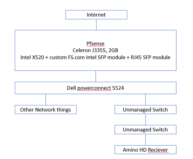

Het is gelukt, PFSense in combinatie met Internet en TV waarbij de glasvezel rechtstreeks de router in gaat;
Afbeeldingslocatie: https://tweakers.net/i/J1_ZvG4QJwjVQFAJnHeIOvNNDQI=/full-fit-in/4000x4000/filters:no_upscale():fill(white):strip_exif()/f/image/9t9Y3h3WPow1KW6KDxhXGH5r.png?f=user_large
0. Glasvezelkabel eruit trekken
1. Interfaces aanmaken; Twee VLAN's, 34 op Ix0 (Ix0 = mijn fysieke netwerkpoort) en 4 op Ix0
2. Bij Interface Assignment, VLAN34 toevoegen (noem 'm TweakInternet ofzo), instelling DHCP als IPv4 Config type
3. Bij Interface Assignment, VLAN4 toevoegen (noem 'm TweakTV) instelling DHCP als Ipv4 Config type
4. LAN interface zou al moeten bestaan, anders had je niet in pfsense gezeten...
5. System --> Routing --> Default Gateway --> TweakInternet
6. Status --> interfaces --> Noteer MAC Adres van VLAN34. Zou identiek moeten zijn aan VLAN4
7. Diagnostics --> Edit File --> Browse --> /etc/inc/interfaces.inc
Voeg de 5 regels toe:
Afbeeldingslocatie: https://tweakers.net/i/JSxn9ptA2c8M7dgwKrQ0QaCM6bE=/full-fit-in/4000x4000/filters:no_upscale():fill(white):strip_exif()/f/image/02SQif47ZXc5wk6NYTHhmtra.png?f=user_large
mwexec("/sbin/ifconfig ix0 promisc");
mwexec("/sbin/ifconfig ix0.4 promisc");
mwexec("/sbin/ifconfig ix0.4 ether [MAC ADRES A]");
mwexec("/sbin/ifconfig ix0.34 promisc");
mwexec("/sbin/ifconfig ix0.34 ether [MAC ADRES ORIGINEEL]");
Dit zorgt ervoor dat VLAN34 en VLAN4 beide een eigen MAC adres hebben, zoals hierboven opgegeven. Ik heb enkel de laatste waarde eentje omhoog gegooid. Doe je dit niet, dan bestaat de kans dat VLAN34 niet meer werkt zodra je een IP adres krijgt op VLAN4. (en vice versa). Die ix0 moet vervangen worden door het ID van de netwerkplug. Zie status --> interfaces.
8. Plug de glasvezelkabel in. Internet zou nu moeten werken en je zou een ip adres moeten krijgen op VLAN34 (publiekelijk internet-IP) en VLAN4 (10.x.x.x)
9. Voor TV: Maak static route aan: System --> Routing --> Static Routes:
Destination network: 185.24.175.0 /24, Gateway: TweakTV_DHCP. IP adres wat er achter staat zou het gateway IP adres moeten zijn, verkregen op VLAN4. Zie status -> interfaces of dat klopt
10. Maak een tweede static route aan voor IP adres 185.41.48.0 /24
11. Services --> IGMP proxy: Enable IGMP en maak twee proxies aan, 1 upsteam en 1 downstream
Upstream: Interface: TweakTV, networks: 224.0.0.0 /16, 217.166.0.0 /8, 213.75.167.0 /24, 239.0.3.0 /16, 225.0.71.0 /24
De downstream zet je naar LAN, zonder IP adres-range.
12. Firewall --> TweakTV Interface --> New Rule --> alle protocollen, * voor alles. Klik op Advanced en zet het vinkje voor "Allow packets with IP options to pass"
13. Firewall --> LAN --> Default ipv4 Rule --> Zet vinkje "Allow packets with IP options to pass" aan
TV zou nu moeten functioneren :)
Ik durf eigenlijk nog niet zo te zeggen welke upstreamrange er nu eigenlijk in die IGMP proxy hoort te staan. Kan iemand daar meer licht op werpen?

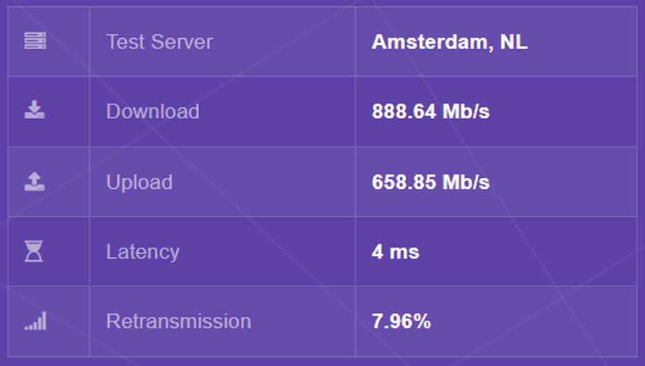

In het Google Stadia topic werd een speedtest genoemd welke ook een retransmission rate weergeeft: https://speed.measurementlab.net/#/
Als ik deze test doe met mijn computer direct verbonden aan het modem, zit ik op meer dan 7%, met uitschieters naar 11%. Hoe is dit bij jullie?
Op mijn werk haal ik gewoon 0%. Dit kan wellicht verklaren waarom ik soms haperingen heb bij het streamen van games.
Ik heb dit ook aan Tweak gemeld, maar die zeggen dat ze niks geks zien met mijn verbinding (Enschede) en raden aan om de Tweak speedtest te doen. Deze moet ik nog direct op het modem uitvoeren http://speedtest2.tweak.nl/
Afbeeldingslocatie: https://tweakers.net/i/XA-npzXPHg7z7H702EQJzaKYn5Q=/full-fit-in/4000x4000/filters:no_upscale():fill(white):strip_exif()/f/image/hdl9z8BWapfcjUzkI0SCGeaT.png?f=user_large
[ Voor 54% gewijzigd door HaTe op 25-01-2022 09:40 ]

HaTe schreef op dinsdag 25 januari 2022 @ 09:01:
Op mijn werk haal ik gewoon 0%. Dit kan wellicht verklaring waarom ik soms haperingen heb bij het streamen van games.
Ik heb dit ook aan Tweak gemeld, maar die zeggen dat ze niks geks zien met mijn verbinding (Enschede) en raden aan om de Tweak speedtest te doen. Echter is hier niks te zien. http://speedtest2.tweak.nl/

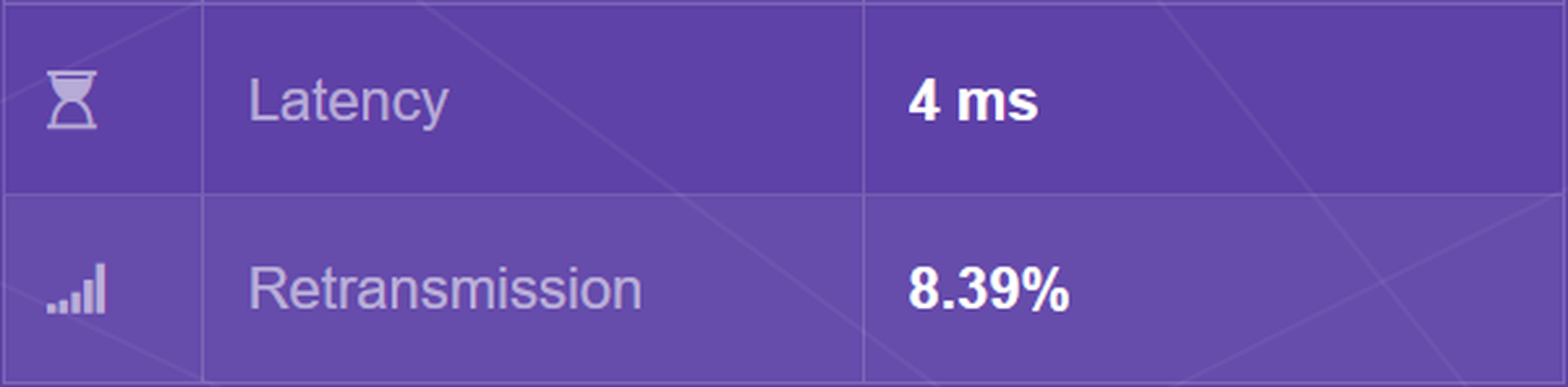

Afbeeldingslocatie: https://tweakers.net/i/u-ECwufoBz_11f5cFVW3cH6ryCo=/full-fit-in/4000x4000/filters:no_upscale():fill(white):strip_exif()/f/image/zvtZ2fLFDBLy3791YfgZUyMZ.png?f=user_large
sneller usenet? tips en tricks
  • GEi
GEi
Hier ook Tweak in Enschede. Ik kom op een retransmission van 0,9%. Aanvulling: dit was even gauw op een mobiele telefoon. Geen bekabelde pc.
[ Voor 35% gewijzigd door GEi op 25-01-2022 09:33 ]
@HaTe Op de kabel PC > Switch > Router > Glaspunt
Afbeeldingslocatie: https://tweakers.net/i/A8Bph5zTSMbArcer0tMgqHI64Z4=/full-fit-in/4000x4000/filters:no_upscale():fill(white):strip_exif()/f/image/UGYKkiGpni2HAN2FAoy5VJp5.png?f=user_large
Afbeeldingslocatie: https://tweakers.net/i/Kg4qrV1I1k1wKbj8Ll09t2c6oAQ=/full-fit-in/4000x4000/filters:no_upscale():fill(white):strip_exif()/f/image/z09pnps9e4wJf0SFZAWhfzkp.png?f=user_large
[ Voor 5% gewijzigd door RobbyTown op 25-01-2022 09:37 ]

@RobbyTown dat is ook hoog.. Iemand een idee waar dit aan kan liggen? En hoe erg is dit nou eigenlijk?
WP: ME PUHZ-SW75YAA + ERST30D-VM2ED | Solar: 17x TSM-340-DE06M.08 (5780Wp ~6200kWh), Azimuth 179°, Hellingshoek: 34° | PC specs
HaTe schreef op dinsdag 25 januari 2022 @ 09:42:
Ik zou het niet weten ben ook zeer benieuwd. Verschil van hardware doet niet wonderen, voorheen direct op hun fritzbox had ik dit ook al. In begin was dit niet. Had een ping max 3 ms en jitter 0
Ik zit al zeker 1 jaar op een ping van 7 - 10 ms en jitter van minimaal 1
Afbeeldingslocatie: https://tweakers.net/i/lWIOtRKCxhR2rAL4A5kJpLtAAcI=/full-fit-in/4000x4000/filters:no_upscale():fill(white):strip_exif()/f/image/Jvds0Wh1Yj6luzuf5WiBULx8.png?f=user_large
[ Voor 22% gewijzigd door RobbyTown op 25-01-2022 09:58 ]
