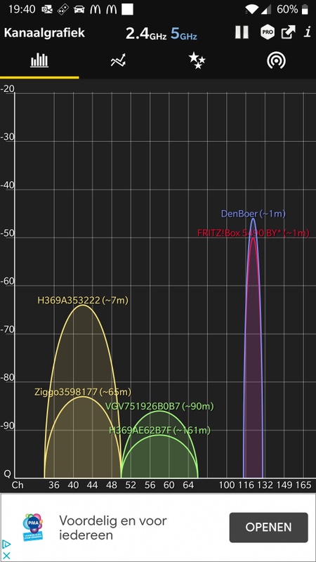

Hier inderdaad ook veel last van buren etc, wat erg gek is, aangezien ook die een volledig gewapendbetonhuis in Almere Haven hebben...
Geen gat normaal te boren in de wanden, maar daar hebben we dan maar een dedicated boorhamer voor.
En door dit huis is het op zolder echt wel veel.minder. ik zal zo eens even een plaatje maken van de netwerken...
Afbeeldingslocatie: https://tweakers.net/i/dPtV0-QBk09fhvPVmLvYaJYQyGk=/x800/filters:strip_icc():strip_exif()/f/image/rLn0bfrbVqVu3H71eyfV5iZZ.jpg?f=fotoalbum_large
Afbeeldingslocatie: https://tweakers.net/i/vJ4b-fYHSU9VKPaeZaWFUEp92ew=/x800/filters:strip_icc():strip_exif()/f/image/wAjCQKSSPoO3UIZIubfreKV1.jpg?f=fotoalbum_large
Ik heb die FB...en dat andere netwerk dat er doorheen staat. Is mijn gast...moet ik misschien ook op andere zetten.
[ Voor 57% gewijzigd door Wdeb op 28-12-2020 19:42 ]
Het voordeel van Mesh is dat kanalen automatisch worden aangepast al na gelang de "bezetting". 2.4 GHz band heb ik uit staan daar al mij clients "blij" zijn met 5GHz.
Over de signaal sterkte onder de -70 dBm zou ik me trouwens niet echt druk over maken.
Je Gast wifi gebruikt altijd dezelfde kanalen, alleen de "netwerken" zijn gescheiden door VLAN's binnen je "thuisnetwerk".

Wdeb schreef op maandag 28 december 2020 @ 19:39:
Welke app gebruik je hiervoor?

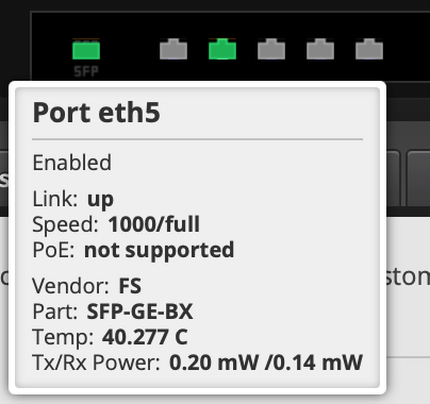

Ik heb gister ook getracht om een Edgerouter X SFP te installeren. Ik had wat haast en het moest klaar omdat vandaag er weer thuis gewerkt moet worden en de kinderen thuisonderwijs krijgen. Niet het ideale moment om zoiets te doen uiteraard. Ik heb bovenstaande producten gekocht, die compatible zouden moeten zijn met het netwerk van Tweak.
Nadat ik alles had aangesloten en de wizard had doorlopen (geen VLAN's, want ik heb internet only) kreeg ik geen IP van Tweak. En werkte mijn internet dus niet. Kan het zijn dat er misschien een uur overheen gaat, of zou je direct verbinding moeten hebben? Simpele wizard zou in principe afdoende moeten zijn toch?
Nu de FritzBox maar weer teruggezet en later weer proberen :D
  • martinus83
  • Laatst online: 12-10 11:55
thx
iOs gebruiker hier, zal eens zoeken naar een apple alternatief :-)

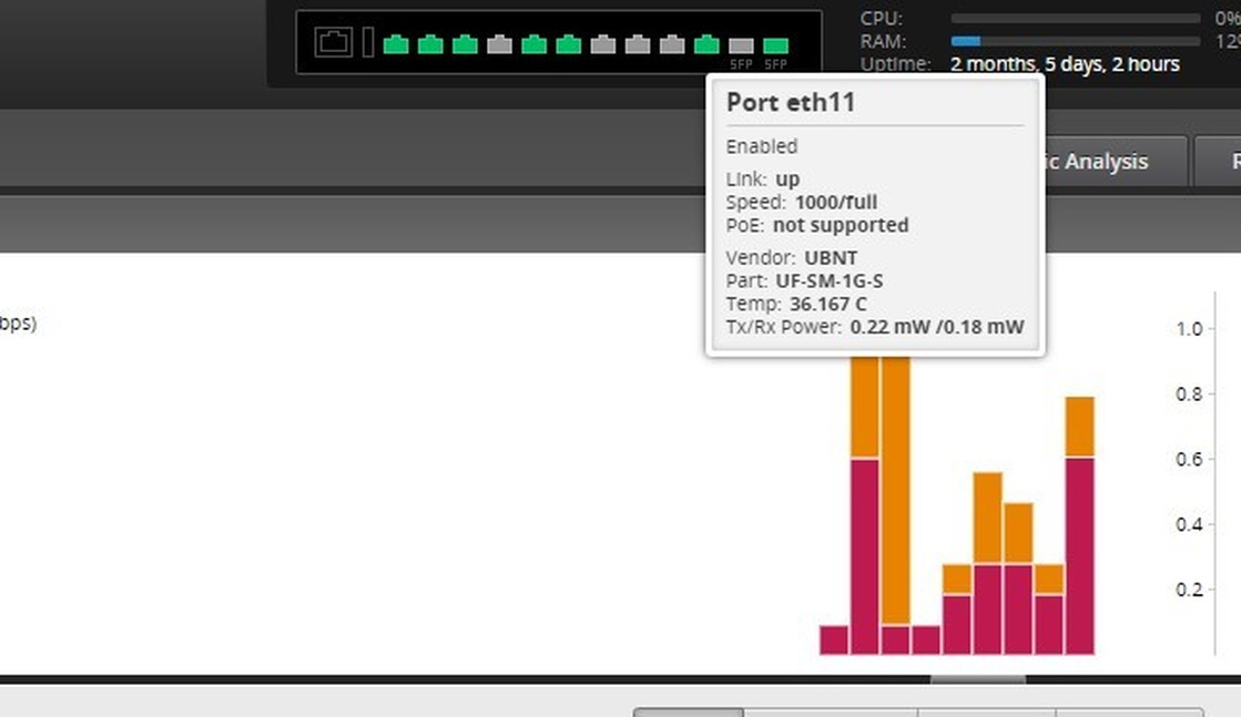

Martijn1899 schreef op woensdag 6 januari 2021 @ 08:32:
Naar mijn weten had ik toen direct internet. Had wel een config ingeladen (heb ook tv).
Weet je zeker dat jouw FTU een APC connector heeft?
Niet alle FTU's hebben dat namelijk.
Komt je link wel up?
  • Martijn1899
  • Laatst online: 20-10 01:39
Dennis-L schreef op woensdag 6 januari 2021 @ 10:27:
Hij zegt wel link up idd. 1000mbit.
Connector in de Genexis heeft exact dezelfde kleur als de kabel die ik gekocht heb bij FS.
  • Dennis-L
  • Laatst online: 21-10 10:08
Martijn1899 schreef op woensdag 6 januari 2021 @ 10:32:
Als je het mac-adres van de FritzBox eens instelt dan?
In configure mode
Bij een Edgerouter X SFP is eth5 de SFP poort toch?
set interfaces ethernet eth5 mac xx:xx:xx:xx:xx:xx

Het is idd eth5/sfp. Ik zal het vanavond / morgenavond proberen! Thanx.
  • BurnerT
  • Laatst online: 21-10 21:05
Als je een "vast" dhcp adres hebt zit dit mac address gekoppeld. Je moet dan een mac idd clonen of even Tweak bellen. @Martijn1899
  • Martijn1899
BurnerT schreef op woensdag 6 januari 2021 @ 14:42:
Top, zal eerst wel even proberen om te klonen!

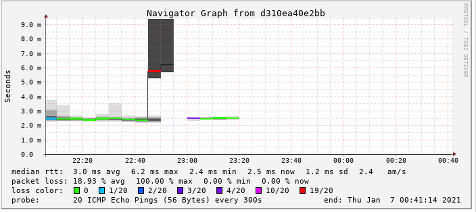

Mijn verbinding lag er net even uit in Dronten 8253. Zo'n 10min.
Afbeeldingslocatie: https://tweakers.net/i/Ql2VzCqB3nJjQTMy9SA3qsJ1XFE=/full-fit-in/4000x4000/filters:no_upscale():fill(white):strip_exif()/f/image/DAJKV1gOjkOz5xjFeLwm0ydd.png?f=user_large
Smokeping richting Google DNS. Opeens werkte het weer...
[ Voor 66% gewijzigd door Zenix op 06-01-2021 23:28 ]
  • rescla
  • Laatst online: 11:36
Zenix schreef op woensdag 6 januari 2021 @ 23:25:
Hier 8251, niets gemerkt.

Hier in Enschede net een dip van +/- 10 minuten, maximaal 2 Mbit haalbaar maar werkt sinds 2 minuten weer.

In configure mode het Mac address van de Fritzbox ingevuld, maar ik krijg helaas nog steeds geen IP met mijn Edgerouter.
Alles lijkt wel up te zijn. Iemand nog tips? Anders bel ik even met Tweak, maar met een reeds gekloond Mac Address kunnen zij ook niet meer zoveel doen denk ik.
Afbeeldingslocatie: https://tweakers.net/i/E5N6LVVPH0SyemkAJN0-IXuDboA=/full-fit-in/4000x4000/filters:no_upscale():fill(white):strip_exif()/f/image/IUUuWm6aPmmyRjUD4oJ0p0YZ.png?f=user_large
Afbeeldingslocatie: https://tweakers.net/i/kkavsbUiuTQXVU-lT9rjVznQewc=/800x/filters:strip_exif()/f/image/LXXRPUsMQhSIPWQvCZ0o1GzY.png?f=fotoalbum_large
Heb je internet en bellen (als in, vlans op je lijn) of heb je internet only (als in, geen vlans op je lijn). Aangezien je het mac-adres van de fritzbox wilt klonen heb je (denk ik) internet + bellen en heb je geen vlans interfaces geconfigureerd waar je dhcp op doet. Of wel?
Internet only, geen vlans. Het klonen was een advies van hier, omdat ik hem in een eerder stadium ook al niet verbonden kreeg.
Staat je Wan op auto neogation?
Zo ja zet hem is op 1000.
Waarschijnlijk doet hij het dan wel.

Zat ik ook aan te denken, maar de link is gewoon up.
Als auto negotiation het probleem zou zijn dan zou de link niet eens up komen, toch?
Volgens mij had ik hem de eerste keer, dus zonder het Mac adres van de Fritzbox gekloond te hebben, ook al geprobeerd om hem te 'forceren' op 1000 ipv auto. Zonder resultaat. Maar weet dat niet helemaal zeker.
Ik zal morgen ook wel even contact opnemen met Tweak.
Heb je wel de juiste SFP-module?
Er zijn er twee:
TX = 1310, RX = 1550
TX = 1550, RX = 1310
Je hebt de eerste nodig (TX=1310).
Mijn SFP (ER-12):
Afbeeldingslocatie: https://tweakers.net/i/bWtUm6zt1ozqynYy-0S8OrHb2pM=/full-fit-in/4920x3264/filters:max_bytes(3145728):no_upscale():strip_icc():fill(white):strip_exif()/f/image/hq1PWE787wTnGbDBgpiUdx9E.jpg?f=user_large
