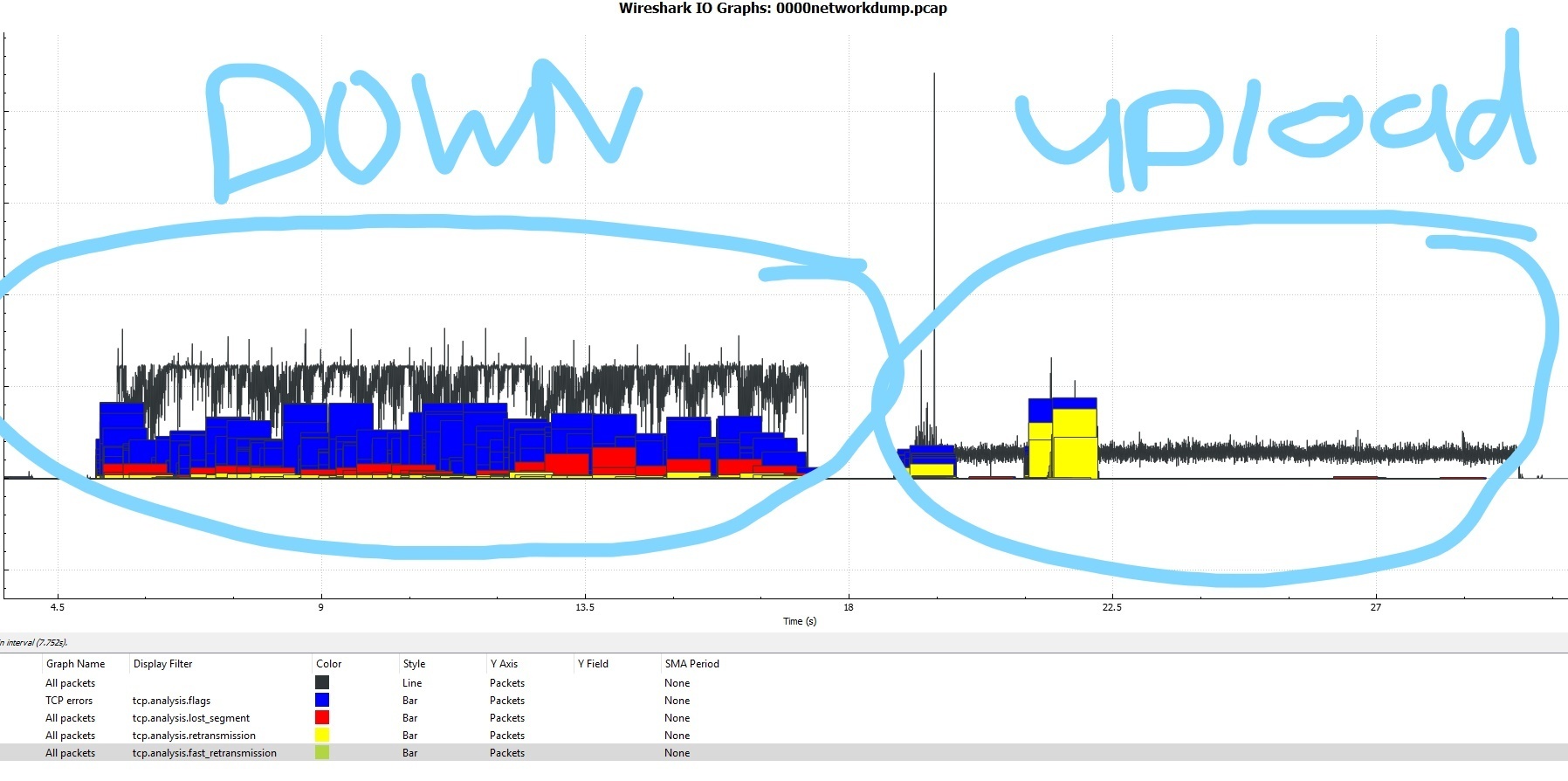

Hmm.. de perikelen zijn weer gaande. Nu kwam het skippen en vastlopen van TV zo vaak voor dat ik het fatsoenlijk kon testen.
Ik heb met de FritzBox (bedankt, AVM voor deze mogelijkheid :-) ) captures gemaakt van zowel de internetzijde als de LAN zijde. Hierin komt het volgende naar voren als er een skip van een minuut of 10 is terwijl normaal afgespeeld wordt en de uitzending even vastloopt.
Even de capture door Omnipeek geharkt, dat kijkt wat makkelijker dan door Wireshark lijsten lopen.
Major 19-12-2019 21:47:48 Expert: HTTP Server Error (502 - Bad Gateway), Packet 23.043 (185.24.175.2:80 -> 10.10.21.85:46593)
Major 19-12-2019 21:47:48 Expert: HTTP Server Error (502 - Bad Gateway), Packet 23.053 (185.24.175.2:80 -> 10.10.21.85:46594)
Major 19-12-2019 21:47:48 Expert: HTTP Server Error (502 - Bad Gateway), Packet 23.063 (185.24.175.2:80 -> 10.10.21.85:46595)
Major 19-12-2019 21:47:48 Expert: HTTP Server Error (502 - Bad Gateway), Packet 23.073 (185.24.175.2:80 -> 10.10.21.85:46596)
Major 19-12-2019 21:47:49 Expert: HTTP Server Error (502 - Bad Gateway), Packet 23.083 (185.24.175.2:80 -> 10.10.21.85:46597)
Major 19-12-2019 21:47:49 Expert: HTTP Server Error (502 - Bad Gateway), Packet 23.093 (185.24.175.2:80 -> 10.10.21.85:46598)
Major 19-12-2019 21:47:49 Expert: HTTP Server Error (502 - Bad Gateway), Packet 23.103 (185.24.175.2:80 -> 10.10.21.85:46599)
Major 19-12-2019 21:47:49 Expert: HTTP Server Error (502 - Bad Gateway), Packet 23.113 (185.24.175.2:80 -> 10.10.21.85:46600)
Major 19-12-2019 21:47:49 Expert: HTTP Server Error (502 - Bad Gateway), Packet 23.123 (185.24.175.2:80 -> 10.10.21.85:46601)
Major 19-12-2019 21:47:49 Expert: HTTP Server Error (502 - Bad Gateway), Packet 23.133 (185.24.175.2:80 -> 10.10.21.85:46602)
Major 19-12-2019 21:47:49 Expert: HTTP Server Error (502 - Bad Gateway), Packet 23.143 (185.24.175.2:80 -> 10.10.21.85:46603)
Major 19-12-2019 21:47:49 Expert: HTTP Server Error (502 - Bad Gateway), Packet 23.153 (185.24.175.2:80 -> 10.10.21.85:46604)
Major 19-12-2019 21:47:50 Expert: HTTP Server Error (502 - Bad Gateway), Packet 23.163 (185.24.175.2:80 -> 10.10.21.85:46605)
Major 19-12-2019 21:47:50 Expert: HTTP Server Error (502 - Bad Gateway), Packet 23.173 (185.24.175.2:80 -> 10.10.21.85:46606)
Major 19-12-2019 21:47:50 Expert: HTTP Server Error (502 - Bad Gateway), Packet 23.183 (185.24.175.2:80 -> 10.10.21.85:46607)
Major 19-12-2019 21:47:50 Expert: HTTP Server Error (502 - Bad Gateway), Packet 23.193 (185.24.175.2:80 -> 10.10.21.85:46608)
Major 19-12-2019 21:47:50 Expert: HTTP Server Error (502 - Bad Gateway), Packet 23.203 (185.24.175.2:80 -> 10.10.21.85:46609)
Major 19-12-2019 21:47:50 Expert: HTTP Server Error (502 - Bad Gateway), Packet 23.213 (185.24.175.2:80 -> 10.10.21.85:46610)
Major 19-12-2019 21:47:50 Expert: HTTP Server Error (502 - Bad Gateway), Packet 23.223 (185.24.175.2:80 -> 10.10.21.85:46611)
Major 19-12-2019 21:47:50 Expert: HTTP Server Error (502 - Bad Gateway), Packet 23.233 (185.24.175.2:80 -> 10.10.21.85:46612)
Major 19-12-2019 21:47:51 Expert: HTTP Server Error (502 - Bad Gateway), Packet 23.243 (185.24.175.2:80 -> 10.10.21.85:46613)
Major 19-12-2019 21:47:51 Expert: HTTP Server Error (502 - Bad Gateway), Packet 23.253 (185.24.175.2:80 -> 10.10.21.85:46614)
Major 19-12-2019 21:47:51 Expert: HTTP Server Error (502 - Bad Gateway), Packet 23.263 (185.24.175.2:80 -> 10.10.21.85:46615)
Major 19-12-2019 21:47:51 Expert: HTTP Server Error (502 - Bad Gateway), Packet 23.273 (185.24.175.2:80 -> 10.10.21.85:46616)
Major 19-12-2019 21:47:51 Expert: HTTP Server Error (502 - Bad Gateway), Packet 23.283 (185.24.175.2:80 -> 10.10.21.85:46617)
Major 19-12-2019 21:47:51 Expert: HTTP Server Error (502 - Bad Gateway), Packet 23.293 (185.24.175.2:80 -> 10.10.21.85:46618)
Major 19-12-2019 21:47:51 Expert: HTTP Server Error (502 - Bad Gateway), Packet 23.303 (185.24.175.2:80 -> 10.10.21.85:46619)
Major 19-12-2019 21:47:51 Expert: HTTP Server Error (502 - Bad Gateway), Packet 23.313 (185.24.175.2:80 -> 10.10.21.85:46620)
Major 19-12-2019 21:47:52 Expert: HTTP Server Error (502 - Bad Gateway), Packet 23.323 (185.24.175.2:80 -> 10.10.21.85:46621)
Major 19-12-2019 21:47:52 Expert: HTTP Server Error (502 - Bad Gateway), Packet 23.333 (185.24.175.2:80 -> 10.10.21.85:46622)
Major 19-12-2019 21:47:52 Expert: HTTP Server Error (502 - Bad Gateway), Packet 23.343 (185.24.175.2:80 -> 10.10.21.85:46623)
Major 19-12-2019 21:47:52 Expert: HTTP Server Error (502 - Bad Gateway), Packet 23.353 (185.24.175.2:80 -> 10.10.21.85:46624)
Major 19-12-2019 21:47:52 Expert: HTTP Server Error (502 - Bad Gateway), Packet 23.363 (185.24.175.2:80 -> 10.10.21.85:46625)
Major 19-12-2019 21:47:52 Expert: HTTP Server Error (502 - Bad Gateway), Packet 23.373 (185.24.175.2:80 -> 10.10.21.85:46626)
Major 19-12-2019 21:47:52 Expert: HTTP Server Error (502 - Bad Gateway), Packet 23.383 (185.24.175.2:80 -> 10.10.21.85:46627)
Major 19-12-2019 21:47:53 Expert: HTTP Server Error (502 - Bad Gateway), Packet 23.393 (185.24.175.2:80 -> 10.10.21.85:46628)
Major 19-12-2019 21:47:53 Expert: HTTP Server Error (502 - Bad Gateway), Packet 23.403 (185.24.175.2:80 -> 10.10.21.85:46629)
Major 19-12-2019 21:47:53 Expert: HTTP Server Error (502 - Bad Gateway), Packet 23.413 (185.24.175.2:80 -> 10.10.21.85:46630)
Major 19-12-2019 21:47:53 Expert: HTTP Server Error (502 - Bad Gateway), Packet 23.423 (185.24.175.2:80 -> 10.10.21.85:46631)
Major 19-12-2019 21:47:53 Expert: HTTP Server Error (502 - Bad Gateway), Packet 23.433 (185.24.175.2:80 -> 10.10.21.85:46632)
Major 19-12-2019 21:47:53 Expert: HTTP Server Error (502 - Bad Gateway), Packet 23.443 (185.24.175.2:80 -> 10.10.21.85:46633)
Major 19-12-2019 21:47:53 Expert: HTTP Server Error (502 - Bad Gateway), Packet 23.453 (185.24.175.2:80 -> 10.10.21.85:46634)
Major 19-12-2019 21:47:53 Expert: HTTP Server Error (502 - Bad Gateway), Packet 23.463 (185.24.175.2:80 -> 10.10.21.85:46635)
Major 19-12-2019 21:47:54 Expert: HTTP Server Error (502 - Bad Gateway), Packet 23.512 (185.24.175.2:80 -> 10.10.21.85:46638)
Major 19-12-2019 21:47:54 Expert: HTTP Server Error (502 - Bad Gateway), Packet 23.522 (185.24.175.2:80 -> 10.10.21.85:46639)
Major 19-12-2019 21:47:54 Expert: HTTP Server Error (502 - Bad Gateway), Packet 23.532 (185.24.175.2:80 -> 10.10.21.85:46640)
Major 19-12-2019 21:47:54 Expert: HTTP Server Error (502 - Bad Gateway), Packet 23.542 (185.24.175.2:80 -> 10.10.21.85:46641)
Major 19-12-2019 21:47:54 Expert: HTTP Server Error (502 - Bad Gateway), Packet 23.552 (185.24.175.2:80 -> 10.10.21.85:46642)
Major 19-12-2019 21:47:54 Expert: HTTP Server Error (502 - Bad Gateway), Packet 23.562 (185.24.175.2:80 -> 10.10.21.85:46643)
Major 19-12-2019 21:47:54 Expert: HTTP Server Error (502 - Bad Gateway), Packet 23.572 (185.24.175.2:80 -> 10.10.21.85:46644)
Major 19-12-2019 21:47:55 Expert: HTTP Server Error (502 - Bad Gateway), Packet 23.582 (185.24.175.2:80 -> 10.10.21.85:46645)
Major 19-12-2019 21:47:55 Expert: HTTP Server Error (502 - Bad Gateway), Packet 23.592 (185.24.175.2:80 -> 10.10.21.85:46646)
Major 19-12-2019 21:47:55 Expert: HTTP Server Error (502 - Bad Gateway), Packet 23.602 (185.24.175.2:80 -> 10.10.21.85:46647)
Major 19-12-2019 21:47:55 Expert: HTTP Server Error (502 - Bad Gateway), Packet 23.612 (185.24.175.2:80 -> 10.10.21.85:46648)
Major 19-12-2019 21:47:55 Expert: HTTP Server Error (502 - Bad Gateway), Packet 23.622 (185.24.175.2:80 -> 10.10.21.85:46649)
Major 19-12-2019 21:47:55 Expert: HTTP Server Error (502 - Bad Gateway), Packet 23.633 (185.24.175.2:80 -> 10.10.21.85:46650)
Major 19-12-2019 21:47:55 Expert: HTTP Server Error (502 - Bad Gateway), Packet 23.643 (185.24.175.2:80 -> 10.10.21.85:46651)
Major 19-12-2019 21:47:55 Expert: HTTP Server Error (502 - Bad Gateway), Packet 23.653 (185.24.175.2:80 -> 10.10.21.85:46652)
Major 19-12-2019 21:47:56 Expert: HTTP Server Error (502 - Bad Gateway), Packet 23.663 (185.24.175.2:80 -> 10.10.21.85:46653)
Major 19-12-2019 21:47:56 Expert: HTTP Server Error (502 - Bad Gateway), Packet 23.673 (185.24.175.2:80 -> 10.10.21.85:46654)
Major 19-12-2019 21:47:56 Expert: HTTP Server Error (502 - Bad Gateway), Packet 23.683 (185.24.175.2:80 -> 10.10.21.85:46655)
Major 19-12-2019 21:47:56 Expert: HTTP Server Error (502 - Bad Gateway), Packet 23.693 (185.24.175.2:80 -> 10.10.21.85:46656)
Major 19-12-2019 21:47:56 Expert: HTTP Server Error (502 - Bad Gateway), Packet 23.703 (185.24.175.2:80 -> 10.10.21.85:46657)
Major 19-12-2019 21:47:56 Expert: HTTP Server Error (502 - Bad Gateway), Packet 23.713 (185.24.175.2:80 -> 10.10.21.85:46658)
Major 19-12-2019 21:47:56 Expert: HTTP Server Error (502 - Bad Gateway), Packet 23.723 (185.24.175.2:80 -> 10.10.21.85:46659)
Major 19-12-2019 21:47:57 Expert: HTTP Server Error (502 - Bad Gateway), Packet 23.733 (185.24.175.2:80 -> 10.10.21.85:46660)
Major 19-12-2019 21:47:57 Expert: HTTP Server Error (502 - Bad Gateway), Packet 23.743 (185.24.175.2:80 -> 10.10.21.85:46661)
Major 19-12-2019 21:47:57 Expert: HTTP Server Error (502 - Bad Gateway), Packet 23.753 (185.24.175.2:80 -> 10.10.21.85:46662)
Major 19-12-2019 21:47:57 Expert: HTTP Server Error (502 - Bad Gateway), Packet 23.763 (185.24.175.2:80 -> 10.10.21.85:46663)
Major 19-12-2019 21:47:57 Expert: HTTP Server Error (502 - Bad Gateway), Packet 23.773 (185.24.175.2:80 -> 10.10.21.85:46664)
Major 19-12-2019 21:47:57 Expert: HTTP Server Error (502 - Bad Gateway), Packet 23.783 (185.24.175.2:80 -> 10.10.21.85:46665)
Major 19-12-2019 21:47:57 Expert: HTTP Server Error (502 - Bad Gateway), Packet 23.793 (185.24.175.2:80 -> 10.10.21.85:46666)
Major 19-12-2019 21:47:57 Expert: HTTP Server Error (502 - Bad Gateway), Packet 23.803 (185.24.175.2:80 -> 10.10.21.85:46667)
Major 19-12-2019 21:47:58 Expert: HTTP Server Error (502 - Bad Gateway), Packet 23.813 (185.24.175.2:80 -> 10.10.21.85:46668)
Major 19-12-2019 21:47:58 Expert: HTTP Server Error (502 - Bad Gateway), Packet 23.823 (185.24.175.2:80 -> 10.10.21.85:46669)
Major 19-12-2019 21:47:58 Expert: HTTP Server Error (502 - Bad Gateway), Packet 23.833 (185.24.175.2:80 -> 10.10.21.85:46670)
Major 19-12-2019 21:47:58 Expert: HTTP Server Error (502 - Bad Gateway), Packet 23.843 (185.24.175.2:80 -> 10.10.21.85:46671)
Major 19-12-2019 21:47:58 Expert: HTTP Server Error (502 - Bad Gateway), Packet 23.853 (185.24.175.2:80 -> 10.10.21.85:46672)
Major 19-12-2019 21:47:58 Expert: HTTP Server Error (502 - Bad Gateway), Packet 23.863 (185.24.175.2:80 -> 10.10.21.85:46673)
Major 19-12-2019 21:47:58 Expert: HTTP Server Error (502 - Bad Gateway), Packet 23.873 (185.24.175.2:80 -> 10.10.21.85:46674)
Major 19-12-2019 21:47:58 Expert: HTTP Server Error (502 - Bad Gateway), Packet 23.883 (185.24.175.2:80 -> 10.10.21.85:46675)
Major 19-12-2019 21:47:59 Expert: HTTP Server Error (502 - Bad Gateway), Packet 23.893 (185.24.175.2:80 -> 10.10.21.85:46676)
Major 19-12-2019 21:47:59 Expert: HTTP Server Error (502 - Bad Gateway), Packet 23.903 (185.24.175.2:80 -> 10.10.21.85:46677)
Minor 19-12-2019 21:48:01 Expert: HTTP Slow Response Time (2,353345 seconds from packet 23911), Packet 23.913 (185.24.175.2:80 -> 10.10.21.85:46678)
Een capture van zo'n Bad Gateway melding...
GET /cdsreplaytkn/_definst_/smil:18234/xxxx even verborgen xxxx.ts HTTP/1.1
User-Agent: Lavf/56.40.101
Accept: */*
Connection: close
Host: cdsvideoreplay.solocoo.tv
Icy-MetaData: 1
HTTP/1.1 502 Bad Gateway
Server: nginx/1.14.0 (Ubuntu)
Date: Thu, 19 Dec 2019 19:36:46 GMT
Content-Type: text/html
Content-Length: 182
Connection: close
<html>
<head><title>502 Bad Gateway</title></head>
<body bgcolor="white">
<center><h1>502 Bad Gateway</h1></center>
<hr><center>nginx/1.14.0 (Ubuntu)</center>
</body>
</html>
Hmmm.... :D Foei, Canal Digitaal! Dit klinkt bijna alsof de achterliggende streaming doos geen antwoord geeft aan de kant van CD (Solocoo voor de server).

Ik ben normaal een beetje een read only forum bezoekker maar ik zit met een probleem wat ik met julie wil delen.
Ik ben sinds 3 maandjes klant bij tweak. En echt totaal ontevreden over de behulpzaamheid van deze dienstverlener. Ik ben benieuwd wat jullie vinden.
## mijn hw ##
In mijn meterkast heb ik een pfsense router geplaatst(3 jaar oud, 4 cores met aes, 8gb ram, 64gb ssd. Zware overkill ik weet het). Voorheen had ik kpn met deze pfsense router 100/100 geen problemen. Ook opnieuw geïnstalleerd tijdens het testen.
De test pc en laptop zijn beide i7 machines met ssds minder dan 2 jaar oud. 16 gb ram.
Toen kwam de overstap naar tweak. Ik heb het internet only abonnement genomen omdat ik mijn eigen routen wil plaatsen. Vanaf het moment van oversluiten krijg ik bij het draaien van een speedtest een connection lost. Ik zie de verbinding oplopen maar na een seconden of 3 zie ik de verbinding bij het downloaden droppen en vastlopen. De installatie monteur heeft hetzelfde geconstateerd (rechtstreeks zonder router) en is weggegaan met een "ze gaan dit op afstand oplossen".
Een paar dagen geen gehoor heb ik wederom gebeld en gevraagd of ze dit kunnen oplossen. Wederom een nieuwe monteur gestuurd. Ook deze heeft het probleem gezien. Hij heeft alle glaskastjes vervangen(zowel in mijn meterkast als in de centrale.)
Wederom proberen vanaf mijn router. De verbinding valt nu niet meer weg maar de volledige download snelheid haal ik niet. De upload is wel netjes gigabit. Met de laptop rechtstreeks aangesloten haal ik gigabit snelheden. Monteur is weggegaan en het als opgelost ingediend.
Het zat me niet lekker dus ik heb het een en ander uitgezocht. Ik zag dat ik op mijn router veel input errors krijg. Vooral als ik speedtesten doe zie ik de input errors oplopen. De output errors zijn er niet.
Ik heb mijn laptop rechtstreeks aangesloten op de FTU en een tcpdump gedraaid en ook hier zie ik veel retransmits en drops bij de download test. De upload is schoon. Ik zie bij de download mijn cpu ook naar 100% lopen aangezien hij al die retransmits moet verwerken. Ik vermoed dat pfsense hier slecht mee om kan gaan.
Omdat het alleen om mijn download gaat denk ik dat 1 van beide glaskabels minder is. het zou de FTU schoonmaken kunnen zijn. alleen de demping is volgens tweak goed.
Ik heb dit alles teruggekoppeld aan tweak en ze geven aan dat dit een probleem is van mijn router. Meermaals geprobeerd in contact te komen met een van de techneuten maar tevergeefs. Ook escaleren is niet mogelijk. Ze blijven volhouden dat is een intern probleem is.
Ik durf niet zo goed een andere router aan te schaffen aangezien de kans op hetzelfde probleem aanwezig blijft.
Ik heb het nu opgelost door er een goedkope tplink voor te zetten en mijn snelheden af te kappen. Nu heb ik in ieder geval een stabiele verbinding.
Ik heb dit probleem nu een paar maand geleden naast me neergelegd maar ik ben wel eens benieuwd of jullie nog slimme tips hebben hoe ik dit kan aanpakken.

Mr_Dirk schreef op woensdag 8 januari 2020 @ 22:19:
Nog getest met de router die Tweak (normaal gesproken) meelevert?
Indien dit gewoon snel & stabiel werkt snap ik dat zij vinden dat je het bij je eigen hardware moet zoeken..
Ik bedoelde ook door de monteur, kon zijn dat hij een stapel in de bus had liggen. ^^
[ Voor 11% gewijzigd door SmiGueL op 09-01-2020 11:00 ]
Delidded 4770K 4.7GHz @ H220 || Gigabyte Z87X-UD4H || 16GB @ 2400MHz || Gigabyte GTX 760 || 2x128GB Samsung 830 @ RAID-0 & WD 3 TB || Iiyama XB2483HSU-B1 || Synology DS916+ 3x6TB + 120GB SSD Cache || Synology DS213+ 6TB backup
  • Mr_Dirk
  • Laatst online: 02-08 10:36
SmiGueL schreef op woensdag 8 januari 2020 @ 22:32:
Ik maak gebruik van internet zonder router van tweak. Dus heb ook geen router ontvangen. Ik heb wel gevraagd of ze me kunnen aangeven welke router ik moet aanschaffen echter geven ze hier geen advies over.
Hier nog een screenshot van mijn wireshark zonder router. Dus pc rechtstreeks aan ftu
Wireshark
En hier een afbeelding van de interface van de pfsense
Pfsense
[ Voor 26% gewijzigd door Mr_Dirk op 08-01-2020 22:51 ]
Als je upload schoon is en bij gebruik van een simpele switch (TP Link 100Mb/s ?) je geen re-transmits ziet, dan begrijp ik dat tweak aangeeft dat het pad tweak -> eindgebruiker goed is, immers als het optische pad "slecht" zou zijn dan heb je verhoudingsgewijs net zo veel "fouten".
Ik weet niet welke laptop je gebruikte, maar ik ken eigenlijk geen laptop die goed met Gb verbindingen om kan gaan, zeker niet als de CPU naar 100% gaat. (zit er een ssd in je laptop?)
In mijn geval wordt slechts 1 glasvezel gebruikt, Zenden en ontvangen maken gebruik van verschillende golflengtes, Dus als de upload goed is dan kan je ervan uitgaan dat de download ook goed zou moeten zijn.
  • Mr_Dirk
Hans_18T schreef op vrijdag 10 januari 2020 @ 23:39:
Dank je wel voor je reactie.
Ik heb het getest op zowel een laptop als desktop met beide hetzelfde resultaat. Zowel laptop als computer hebben een SSD, 16 gb ram en een i7 van maximaal Kabylake of jonger.En ik zie vergelijkbare errors op mijn router terugkomen.
Ik vind het dus ook verwerpbaar dat het aan mijn kant ligt. 3 verschillende machines rechtstreeks aangesloten geven hetzelfde resultaat. En uiteraard heb ik kabels uitgesloten en verschillende kabels geprobeerd.
Als er gebruik wordt gemaakt van 1 kabel ligt het dus niet aan de glasvezel kabel maar aan de media converter? Ik heb in mijn meterkast een genexis kastje hangen, is dat hierbij ook het geval?
[ Voor 3% gewijzigd door Mr_Dirk op 11-01-2020 09:21 ]
Je geeft aan dat alle glaskasjes zijn vervangen, derhalve zou ik de Genexis als oorzaak uit willen sluiten. (Ik heb zelf ook een Genexis)
Wat ik niet helemaal begrijp is waarop de PFsense de retransmits baseert, immers de TCP sessie loopt van bron (Server ergens in het internet) naar eindpunt (PC). De PFsense kan natuurlijk wel CRC fouten zien, in geval van fouten worden de paketten gedropt.
Dat de uitgaande stream geen fouten laat zien is logisch, immers alleen de ontvanger kan de fouten zien. Als er fouten zijn dan krijgt de PFsense hier geen terugmelding van.
Ik persoonlijk zou het probleem toch zoeken in de PFsense.
Twee opties:
Test met een switch die CRC fouten kan laten zien, bijvoorbeeld Netgear of TPLink (unmanaged smart), plaats deze tussen je Genexis en je PFsense.
Misschien kan je eens spelen met iperf, sluit 1 pc (server) aan op je wan en een tweede op je LAN.
Start de server met iperf3 -s
Gebruik op de client een bat file met de volgende inhoud::
set host=%COMPUTERNAME%
echo %host%
set datetimef=%date:~-4%%date:~3,2%%date:~0,2%_%time:~0,2%%time:~3,2%%time:~6,2%
echo %datetimef%
iperf3 -c <IPSERVER> -P10 -O 1 -t 20 -V --logfile %host%_%datetimef%.txt
Kijk ook eens naar de resultaten van deze posts : [Tweak Glasvezel] Ervaringen & Discussie - Deel 5 Ook hier zie ik geen downloads van 900MB/s, de PFsense heeft zo te zien toch wel beperkingen.
[ Voor 9% gewijzigd door Hans_18T op 11-01-2020 10:51 . Reden: Kleine toevoeging ]

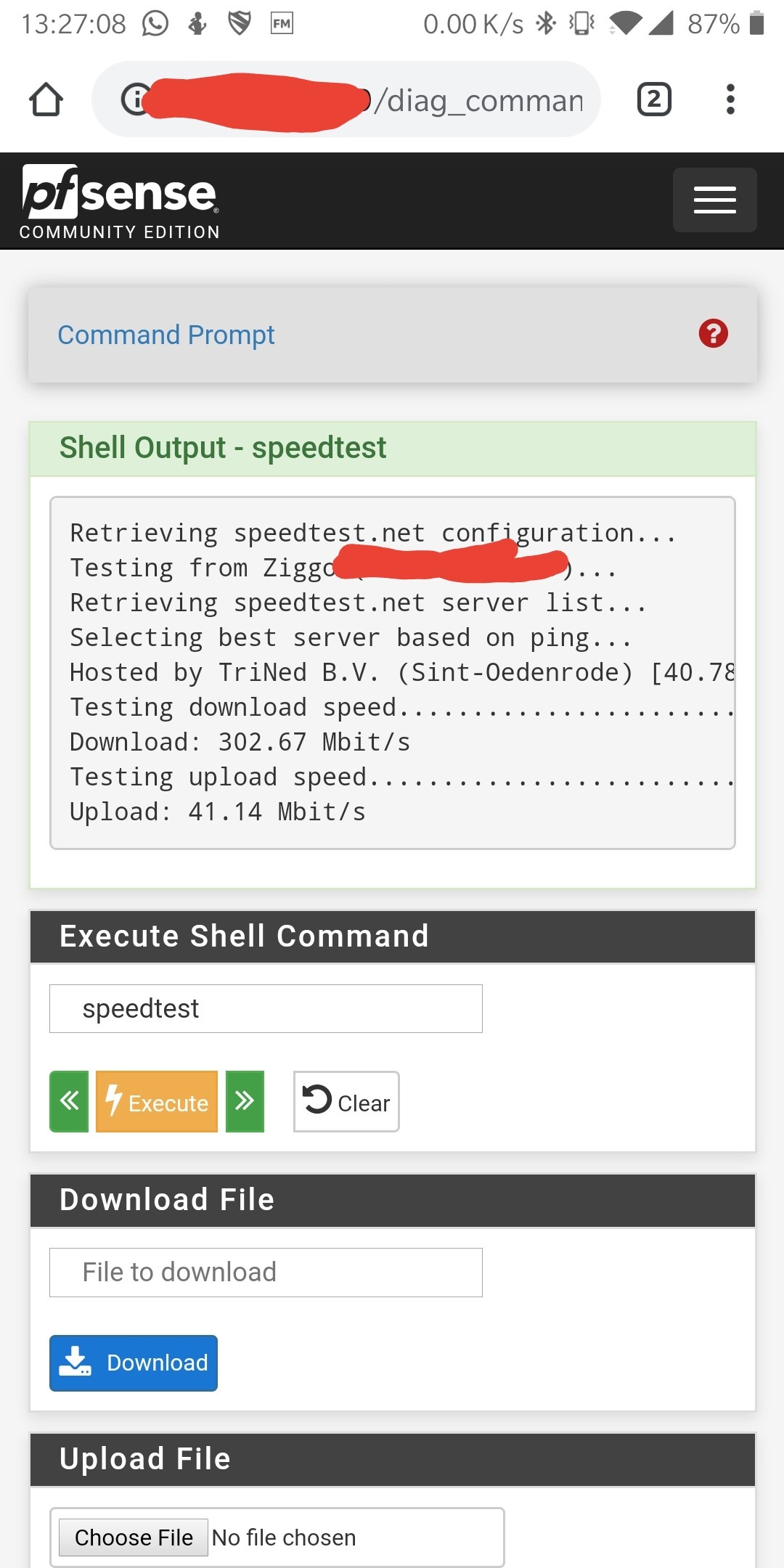

Je kan de speedtest cli installeren op de pfsense machine en een speedtest direct op het apparaat zelf uitvoeren.
Pfsense speedtest cli
