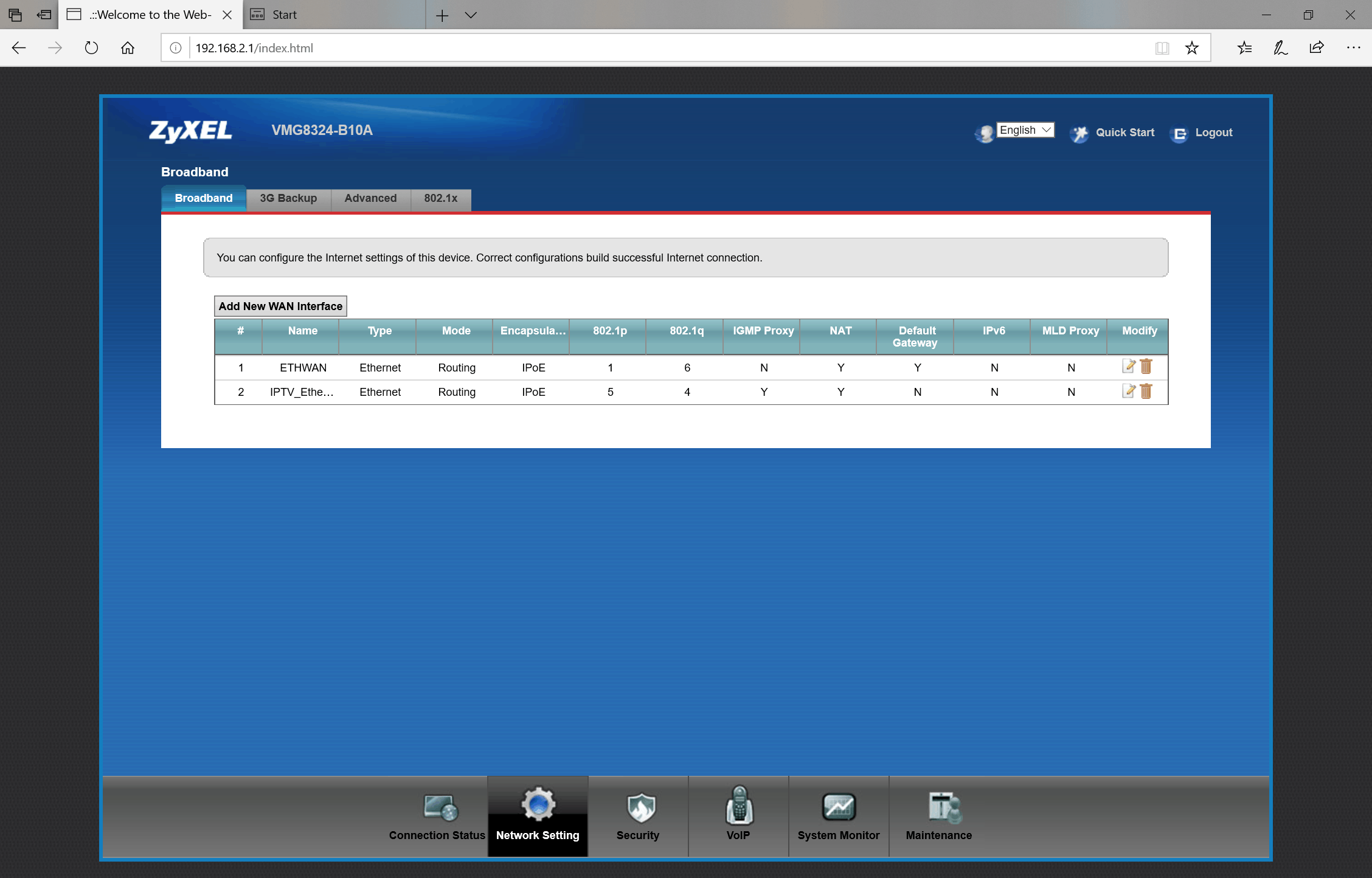

Wie weet welke instellingen ik precies moet gebruiken voor tweakfiber in het KPN gebied ?
ik lees alleen VLAN 34 aangeven via DHCP, dat kreeg ik ook te horen van de helpdesk, maar dat werkt helaas niet.
Het gaat alleen om internet.
  • Dennis-L
  • Laatst online: 02-11 11:26
Slux schreef op dinsdag 19 november 2019 @ 08:49:

  • Slux
Dat werkt dus ook niet, als ik mijn laptop rechtstreeks in-plug krijg ik ook geen ip.
Zodra ik de zyxel inplug heb ik direct internet, alleen kan ik daar niet op inloggen omdat ik die gegevens kwijt ben,
Op de Unify UDM heb ik VLAN 34 via DHCP en zonder VLAN geprobeerd, ik krijg geen prik.

Slux schreef op dinsdag 19 november 2019 @ 11:14:
factory reset?

  • Slux
The_Worst schreef op dinsdag 19 november 2019 @ 16:37:
Heb je een uur gewacht? Er zit volgens mij een lock van 30 of 60 minuten gekoppeld aan het MAC-adres of kloon eventueel het MAC-adres om het te proberen.
Klopt 30 minuten was mij verteld, ik heb zelfs uren gewacht, ik heb ook door tweak het mac adres laten koppelen van het nieuwe modem met vast ip.
zodra ik de UDM aan de huidige router hang krijg ik direct verbinding op de UDM, het is dus echt ergens een configuratie fout maar met DHCP of zelfs een DHCP met VLAN 34 kan je volgens mij weinig fout doen.
Alleen DHCP is het in ieder geval niet want ik krijg ook geen ip op mijn laptop als ik hem rechtstreeks inplug, en DHCP met VLAN 34 doet het dus ook niet.
Zijn er hier nog mensen die een UDM werkend hebben glasvezel?
ik heb net maar een fritzbox besteld om het daar mee te testen, misschien is die UDM gewoon nog niet geschikt.
EDIT
Nu snap ik er echt helemaal niks meer van.
Hij wordt nog mooier, ik heb in inlog van de zyxel en ik heb precies dezelfde instellingen als ik thuis heb zie ik :?
VLAN 6
[ Voor 8% gewijzigd door Slux op 19-11-2019 17:56 ]

Slux schreef op dinsdag 19 november 2019 @ 16:00:
Dat is juist het probleem ik kan niet meer inloggen op de oude modem, de sysadmin is er niet meer en heeft dat soort dingen nooit genoteerd.
Probeer eens supervisor zyad1234
  • Slux
Hans_18T schreef op dinsdag 19 november 2019 @ 18:03:
ík zit er inmiddels in maar krijg daar VLAN 6 te zien, tweak zegt 34, de ander zegt DHCP maar mijn modem zegt VLAN 6 en zodra ik dat invul krijg ik geen internet op de UDM.
Ik snap er echt niks meer van.

In de Zyxel (Almere Consumenten lijn) zie ik de volgende VLAN's:
ETHWAN Ethernet 34
IPTV_Ethernet 4
Voor VLAN 34 zie ik verder onder DHCP:
DHCP option 60Vendor ID :dslforum.org
DHCP option 43 Enable : "aangevinked)
  • Slux
Hans_18T schreef op woensdag 20 november 2019 @ 23:44:
ETHWAN Ethernet 34
IPTV_Ethernet 4
ik heb dit staan
Afbeeldingslocatie: https://tweakers.net/ext/f/RqOeDvJAcQxmASemamuYbsgm/full.png
Afbeeldingslocatie: https://tweakers.net/ext/f/5cYBbsPkhyzZcjQMso0gHaA5/full.png
Afbeeldingslocatie: https://tweakers.net/ext/f/1AlFa0AQH81A4iL3kTRABZEB/full.png
Afbeeldingslocatie: https://tweakers.net/ext/f/lMEdTDaddsGJQ8E7huVaEaCt/full.png

  • Fr1ek
  • Laatst online: 10:57
Het klopt dat sommige verbindingen op vlan 6 staan (of 395). Dat is een erfenis uit het KPN WMP/ITNS tijdperk (verbindingen die tussen 2009-2014 zijn opgeleverd).
In principe zou vlan 6 direct moeten werken. Zo niet, dan een uur wachten tot de lease expired is en nog eens wachten. Eventueel kun je het (WAN) mac clonen van de zyxel en dan zou het direct moeten werken.
  • Slux
Fr1ek schreef op donderdag 21 november 2019 @ 08:51:
Duidelijk, klopt het is een oude verbinding.
Ik heb het WAN mac ook laten klonen maar toch wil de UDM met vlan 6 niet werken op 1 of andere manier.
Zodra ik de USG of zyxel inplug heb ik echt direct internet.
En als ik de UDM aan de USG hang geeft hij ook direct internet, hij wil alleen geen WAN pakken op 1 of andere manier
