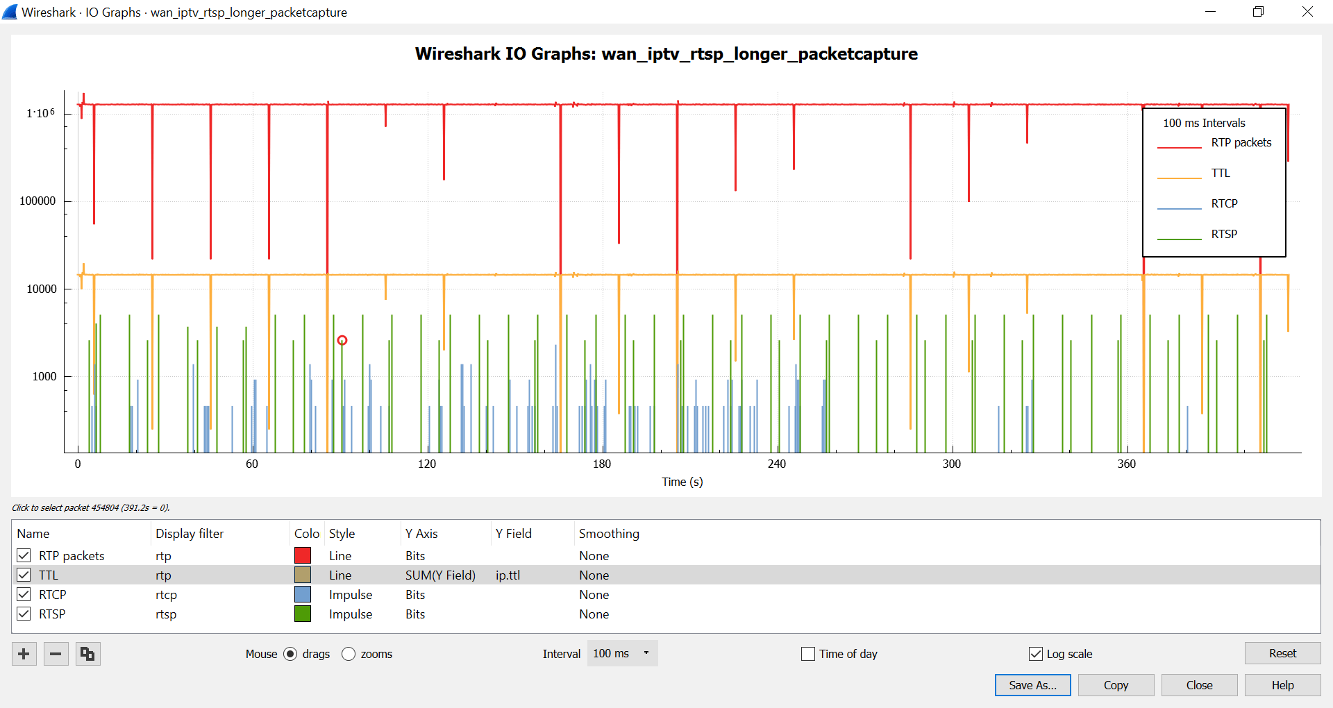

BitAndre schreef op zondag 30 december 2018 @ 16:20:
@eymey Dat heb ik als volgt gedaan:
In Wireshark met de functie "Decode as" UDP poort 10000 als RTP aanmerken. Soms kan Wireshark dat niet automatisch goed herkennen.
Ik voer de meting uit aan de WAN zijde van de router om de inkomende TTL waarde te kunnen meten.
In de grafiek heb ik de data gefilterd op RTP verkeer (display filter rtp):
- throughput: bits
- TTL: Y Field = ip.ttl, Y-as ingesteld op SUM om het beter zichtbaar te maken.
Schaal ingesteld in logaritmisch omdat beide lijnen ver uit elkaar liggen (tweede Y-as kan niet).
En de interval ingesteld op 100 msec omdat zo'n korte dip bij de default 1 sec 'uitgemiddeld' wordt en dan slecht zichtbaar is.
En dan krijg je dit:
[Afbeelding: NPO1 begin gemist throughput vs TTL]
Nota bene: de Top2000 uitzending laat precies dezelfde dips zien maar omdat de bitrate lager is, en dus minder RTP pakketten nodig zijn, kan het zijn dat je het niet ziet/hoort op TV.
Ik zit nav jouw tips nog wat meer met Wireshark te spelen. Ik was onder andere eens benieuwd naar wat er gebeurt als er geen normale RTP pakketten met TTL van 125 binnen komen (want dat lijkt bij mij de 'normale TTL' als alles soepel binnen komt). Dus een filter op "ip.ttl != 125" gezet. Naast het feit dat ik dan nog van alles anders te zien krijg, valt me wat anders op:
Een seconde of 5 voordat de serie RTP pakketten met afwijkende TTL binnen komt, zie ik UDP pakketten van m'n IPTV_WAN IP naar de bron van de RTP pakketten verstuurd worden. Source port 51311, destination port 10001. Vooral die destination port wekte bij mij associaties op met de binnenkomende RTP pakketten. Dus eens wat g-googled en gekeken wat ik daar in Wireshark voor "decode as" filter kon instellen. Toen kwam ik uit op "RTCP" (Wikipedia: Real-time Transport Control Protocol). Als ik dit aanzet, dan lijjken er inderdaad geldige RTCP berichten te worden gedocodeerd.
Iedere keer als ik afwijkende TTL RTP pakketten binen krijg, verstuurde de (waarschijnlijk?) STB deze pakketten. Ook zie ik rond die tijdstippen ook nog RTSP communicatie.
Overigens, voor de goede orde: Gebruik jij een originele router van Tweak (Fritz of ZyXEL) of ook een eigen setup? (ik zelf dus een OPNSense setup). Niet dat dat veel uitmaakt qua verschil tussen wat ik merk bij "begin gemist" en wat anderen merken.....

eymey schreef op donderdag 3 januari 2019 @ 23:51:
Ik maak gebruik van de originele ZyXEL router van Tweak. De Animo ontvanger zit rechtstreeks aangesloten op de ZyXEL. Dat voorkomt discussies over niet gesupporterde configuraties ;) .
Ik heb gekeken in mijn netwerk captures, maar ik zie geen verkeer op poort 10001 bij gebruik van Begin gemist en Top2000 (NPO extra).
Wel zie ik regelmatig Real Time Streaming Protocol (RTSP) op TCP poort 554 richting de CD server (185.24.175.231). Als je blijft kijken elke 16 seconden een GET_PARAMETER gevolgd door een DESCRIBE.
  • eymey
  • Laatst online: 04-11 14:41
eymey
Ja, dat is idd ook wat ik zie naaat rtcp verkeer

Wireshark IO Graph Tweak/CD RTSP Begingemist
Mijn RTSP capture gisteravond :). Heb ook een poging gedaan om RTSP en RTCP verkeer te visualiseren.

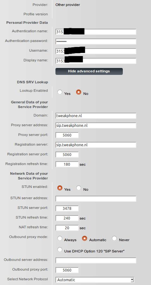

Ik zie momenteel dat mijn N300-IP niet meer kan verbinden met de voip provider. Hij geeft "Registration failed." aan. Is er aan de tweak kant wat gewijzigd?
Ik heb er de afgelopen maanden niets aan gewijzigd. Mijn instellingen zijn:
Afbeeldingslocatie: https://tweakers.net/ext/f/tNQ0DTlSIyNjYLutF2VBc6QL/medium.png
Wel gebruik ik de DNS van tweak niet meer, zou het hier aan kunnen liggen?
The easiest way to solve a problem is just to solve it.
  • nescafe
  • Laatst online: 08:29
Het ligt er maar net aan wat voor DNS-server je nu gebruikt, of misschien helemaal geen DNS meer, dan zou het daar inderdaad aan kunnen liggen ;)
sip.tweakphone.nl komt hier iig bij diverse DNS-servers op 82.197.223.41 uit.
Helpt het als je sip.tweakphone.nl als STUN-server instelt? En waarom proxyserver ingevuld, is dat een verplicht veld?

trinite_t schreef op woensdag 9 januari 2019 @ 09:26:
Bij Domain heb ik staan ‘sip.tweakphone.nl’
Bij Stun server adress heb ik staan ‘sip.tweakphone.nl’
Bij outbound proxy mode heb ik gekozen voor ‘Use DHCP...’
Succes, Jan :)

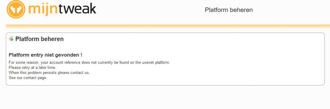

Hebben jullie ook geen Connection met de nieuwsserver? Blijft in AltBinz hangen op Connenction....
Almere
Krijg dit in MijnTweak, maar geen idee of het er anders uit zou moeten zien...
Afbeeldingslocatie: https://tweakers.net/ext/f/vw3bW4vuJQi0PltL1H91Z0du/thumb.jpg
[ Voor 52% gewijzigd door Wdeb op 11-01-2019 19:58 ]
  • Mr-D.
Mr-D.
interpunctie? no hero here
(jarig!)
geen probleem hier in Almere alles werkt
en wat jij ziet in je tweakomgeving is normaal

Gisteravond speelde hier (Almere) Nieuwsuur via begin gemist foutloos.
Vandaag heb ik de meting die ik eerder uitvoerde herhaald.
Ik heb een paar hikken gemeten, ook bij live tv, aan het begin van de avond. Maar het beeld is iets gewijzigd. Ik zie geen pakketten out-of-order en met een lagere TTL meer, maar alleen nog een gat van 117 ... 156 msec waarbij 135+ pakketten verloren zijn gegaan (dat is zichtbaar als een hik c.q. hapering).
Conclusie: ja het is beter, maar nog niet helemaal gefixed.
Meetresultaten:
$ tshark -r begin\ gemist.pcapng -d udp.port==10000,rtp -Tfields -e frame.number -e ip.ttl -e rtp.seq -e frame.time_delta -Y rtp | awk -v 'RS=\r?\n' '$3 != and(prev+1, 65535) && prev != "" { print $0, "diff=" ($3 - prev) } { prev = $3}'
39424 125 18129 0.150563000 diff=176
$ tshark -r live\ met\ hikken.pcapng -d udp.port==10000,rtp -Tfields -e frame.number -e ip.ttl -e rtp.seq -e frame.time_delta -Y rtp | awk -v 'RS=\r?\n' '$3 != and(prev+1, 65535) && prev != "" { print $0, "diff=" ($3 - prev) } { prev = $3}'
12685 125 32187 0.156947000 diff=184
35946 125 55573 0.117531000 diff=137

Nieuw probleem deze week opnemen deed zijn werk niet. Geen idee waarom maar mijn geplande opnames zijn niet opgenomen. Grrrrrrrrr sparql was not niet so slecht.

  • rob2011
  • Laatst online: 21:16
Ik heb ook een call gemaakt, maar alles wat je bij tweak aanmaakt "sory bla bla bla we hebben het door gegeven aan CD" kortom hoor je nooit meer wat van.

ik niet, ik mag een stb voorzien van een factory reset
maar ik heb er twee en beide gebruik ik niet want ik doe het op mijn laptop.
rob2011 schreef op zondag 20 januari 2019 @ 22:16:

@Dwazer nog niets gehoord van ze,
Lijkt mij nl niets op te lossen om een stb een factoryreset te geven.
Heb ze gisteren uiteraard deze vraag gesteld nu nog ff wachten wat het antwoord word.
