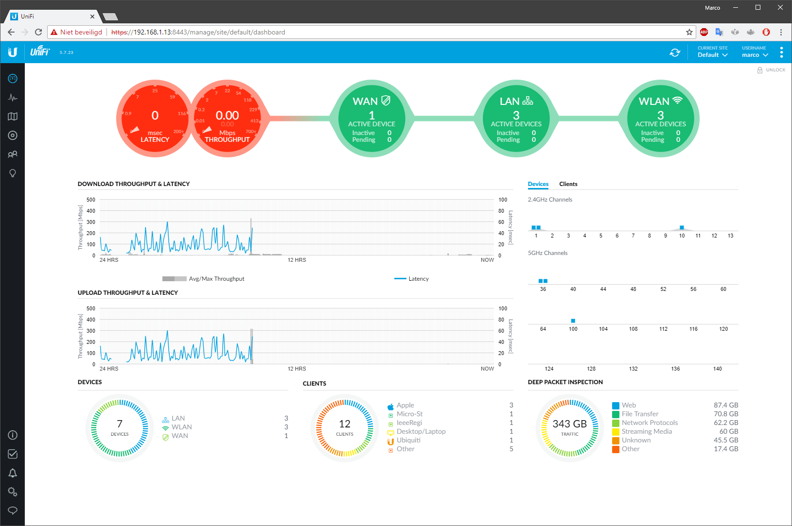

Heb jij hier de door voer snelheid enzo wel werkend? Bij mij werkt het niet helaas.
Afbeeldingslocatie: https://tweakers.net/ext/f/5GcRB56H9s4poqCh8Fvf7233/thumb.png
Dit begon nadat ik mijn 2e wan poort ging gebruiken voor mijn ziggo "backup" verbinding en de 1e wan volledig voor tweak heb gebruikt.

marco282 schreef op maandag 20 augustus 2018 @ 15:55:
Ja, dat werkt wel bij mij. Ik heb wel maar 1 wan poort in gebruik, wellicht dat het daar aan ligt?
