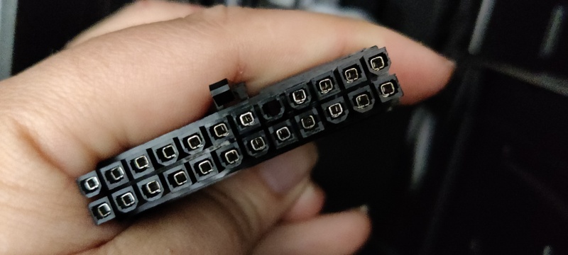

Nou komt het gekke: ik heb mijn hele bureau met alles erop en eraan (monitoren, speakers etc...) aangesloten op een Blitzwolf Zigbee plug aan de muur.
Die plug schakelt het hele bureau uit als het totale energieverbruik onder de 18W komt en blijft voor 15 minuten. In essentie, dit gebeurt alleen als mijn PC uit staat en er geen apparaten aan het laden zijn over USB-C. In de ochtend klik ik de plug weer aan met HA en kan ik weer gaan gamen/werken/etc...
Echter, dus niet met de Corsair PSU. De Cooler Master kreeg in de ochtend gewoon netjes zijn stroom en ik druk op de power knop en de PC gaat aan. Precies wat je verwacht. De Corsair PSU weigert in alle toonaarden.
Als de stroom 's ochtends hersteld wordt dan doet de PSU wel wat: de 5V rail werkt omdat ik de USB apparaten weer op zie lichten. De aan knop doet echter niks.
Er zijn twee manieren om deze PSU weer werkend te krijgen: OF ik haal de 24pin connector uit het mobo of de PSU en stop hem terug, dan werkt de aanknop weer; OF ik klik de schakelaar op de PSU zelf uit en weer aan, en dan doet die het ook weer.
Ik heb al aan Corsair support gevraagd of dit een feature van de PSU is of iets ongewenst: hun antwoord kwam min of meer neer op "We hebben geen idee". Wel hadden ze het over de OCP die mogelijk afgegaan was; dit zou me zeer verbazen als de stroom wegvalt. Er is geen stroom om teveel te zijn op dat punt.
Heeft iemand anders ervaring met deze PSU's (dit merk, mss) en een idee wat hier aan de hand is?
Voorlopig laat ik deze maar vervangen en hoop ik dat de nieuwe het wel normaal doet. Zo niet is Corsair dus duidelijk niet geschikt voor mijn situatie.

@Dutchess_Nicole
Er is een probleem bekend met de aansluiting. Er is misschien een slecht contact in de 24 pins ATX plug.
  • Dutchess_Nicole
  • Laatst online: 27-11 10:45
mrmrmr schreef op zaterdag 23 april 2022 @ 11:42:
@Dutchess_Nicole
Dank je! Dat is inderdaad een goeie vondst.
Helaas is dit niet precies mijn probleem: de symptomen lijken inderdaad precies op wat ik zie maar ik heb de connectors bekeken adhv die post en de contacten zien er in mijn geval prima uit. Voor de zekerheid heb ik ze geprobeerd wat meer te laten klemmen maar er zat al bijna geen speling in.
Afbeeldingslocatie: https://tweakers.net/i/ea1OsZ99tEzqIo965vVunl86jsw=/800x/filters:strip_icc():strip_exif()/f/image/gW7sQ4dPsrilJxkTtq6hWQe4.jpg?f=fotoalbum_large
Ik heb natuurlijk ook de andere kant van de kabel even bekeken, ook die was goed.
Daarna heb ik een testje gedaan door de PC uit te zetten en het kwartier te wachten. Onmiddelijk na het uitvallen van de spanning op de PSU treedt dit issue weer op. De PC wou weer niet aan gaan totdat ik 1 van de stekkers van de 24pin uit de PSU trok en terug stopte. Daarna doet die het weer.
Ik ga deze dus maar terug sturen en hopelijk werkt een nieuwe wel goed.
Bedankt voor het meedenken iig!

Dutchess_Nicole schreef op zaterdag 23 april 2022 @ 12:32:
De voeding is het probleem niet verwacht ik, eerder een setting van het moederbord. Probeer eerst een BIOS reset van het moederbord voordat je de voeding terug stuurt.
Sws verstandig dat je de Cooler Master vervangt. Dat ding is inmiddels antiek en niet betrouwbaar meer.

Uszka schreef op zaterdag 23 april 2022 @ 14:06:
Is idd stom van me, ik had er niet eens aan gedacht om gewoon even een CMOS reset te doen.
Dat heb ik dus nu ook maar gedaan. Morgen eens kijken of dat verschil maakt.
