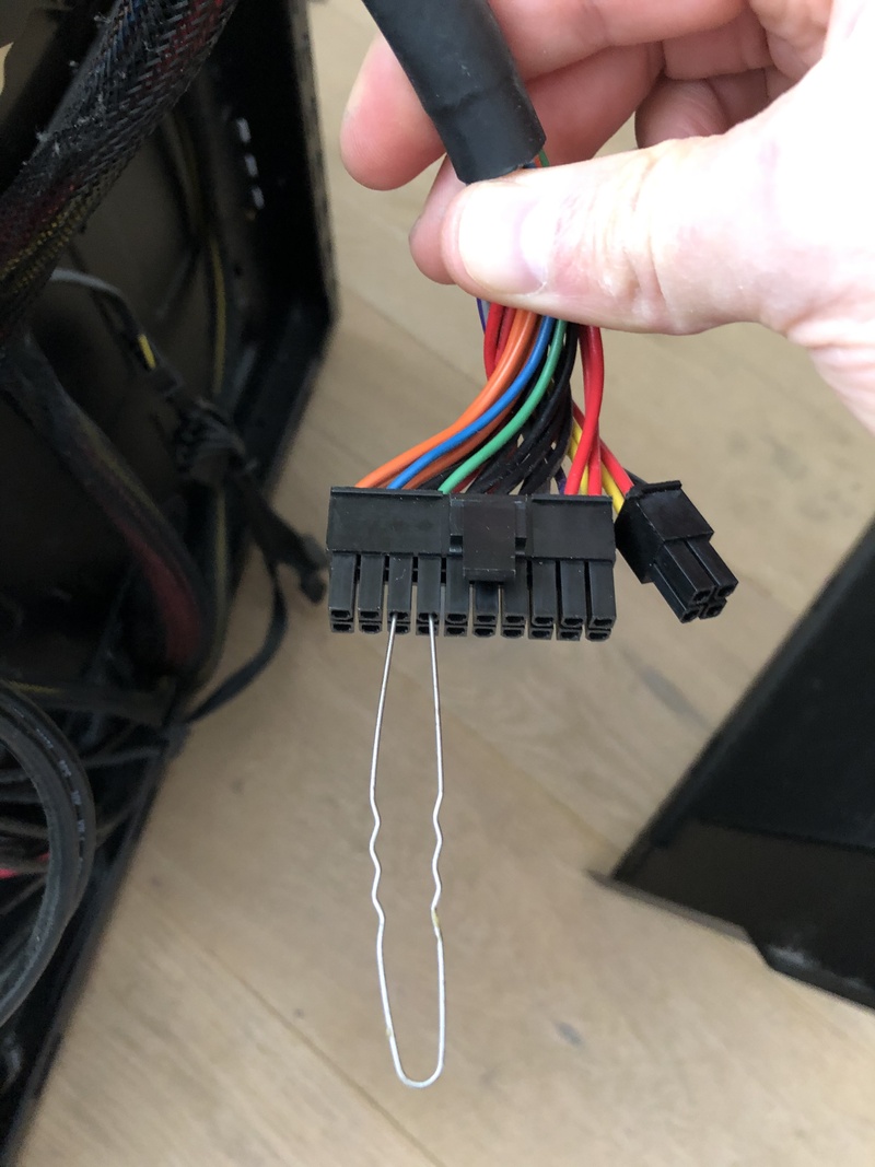

Beste allemaal,
Sinds net (lees 2 uur geleden) kom ik er achter dat mijn PC niet meer aanstaat en niet meer aangaat via de aan knop. Heb meerdere malen geprobeerd hem weer aan te krijgen maar geen resultaat. Heb er vanmiddag nog mee gegamed.
Wat achtergrond informatie, de voeding, moederbord en processor zijn uit 2013 en alles draait tot op vanavond goed. Ik denk dat de voeding het heeft begeven want als ik op de aan knop druk dan gaat mijn Scythe Mugen 4 wel heel even draaien, dus het moederbord krijgt prik maar niet genoeg lijkt het. Iemand anders die dit eerder heeft ervaren en herkent?
Nu speel ik de volgende games:
- Fortnite
- CoD Warzone
Als ik deze games speel draait mijn CPU vaak maximaal en heeft dit samen met het aanstaan 24/7 misschien zijn tol geeist van de PSU.

Ullie22 schreef op zaterdag 16 mei 2020 @ 23:24:
In de meeste gevallen gaat het hier om kortsluiting, waarbij de kortsluitbeveiliging van de voeding direct ingrijpt om veel erger te voorkomen. Wat je kunt doen is de voeding uit de PC halen alle kabels los halen en de (groene) PS_ON draad in de 24 pins ATX stekker verbinden met een ground. Gaat de voeding dan wel aan dan heb je waarschijnlijk ergens kortsluiting in de PC. Hier kom je achter door zo kaal mogelijk te testen, dus eerst met alleen een moederbord en voeding en zo sluit je alles één voor één weer aan totdat de PC niet meer aan wil en dan heb je het onderdeel gevonden wat de kortsluiting veroorzaakt.
Afbeeldingslocatie: https://www.bit-tech.net/media/image/2017/9/dde40555-1b01-4945-88e9-a6aa8f7e9b27.jpg
De (groene) PS_ON draad is nummer vier en een ground zit aan beide zijden er naast.

Verwijderd schreef op zaterdag 16 mei 2020 @ 23:35:
Allereerst bedankt voor je snelle reactie The Mask!
Heb geprobeerd om de voeding te checken, met zowel linker of de rechter ground mogelijkheid maar de voeding gaat niet aan. "kleine toevoeging, ik heb het nogmaals getest, was even vergeten dat de voeding zo stil is dat je die niet hoort. Nu ging de ventilator van de voeding kort even aan en direct weer uit." Zie hieronder de illustratie van hoe ik het heb getest. Uiteraard met alle kabels los.
Mag ik nu nog steeds concluderen dat de voeding defect is?
Zo ja welke raad je mij dan aan voor vervanging ervan.
Bedankt voor de hulp!

Ullie22 schreef op zondag 17 mei 2020 @ 12:39:
Ja als de voeding nergens mee verbonden is en zo niet aangaat of eigenlijk binnen een fractie van een seconde weer uit gaat, dan is de voeding defect.
pricewatch: be quiet! Straight Power 11 450W is bijvoorbeeld een echt goede high-end voeding voor een nette prijs. Genoeg nog voor een Ryzen 7 3700X en RTX 2080 Ti zonder overklokken.

Verwijderd schreef op zondag 17 mei 2020 @ 14:57:
Fijn om dat uit te kunnen sluiten nu.
Ik zal voor de zekerheid de 550W variant van de Be Quiet halen
pricewatch: be quiet! Straight Power 11 550W
Bedankt voor je hulp The_Mask!

Je kunt evt je serie nummer hier checken : https://account.coolermaster.com/WarrantyCheck.aspx
Stel je voor je hebt toch nog een paar dagen garantie , claimen :D ! De distributeur en Cooler Master zullen het dan gewoon afhandelen.
Gipsy King schreef op maandag 18 mei 2020 @ 08:52:
Kun je uitleggen hoe een voeding die gekocht is in 2013 met 5 jaar garantie in 2020 nog enkele dagen garantie zou kunnen hebben?
  • Gipsy King
  • Laatst online: 05-11 10:03
Gipsy King
Verwijderd schreef op maandag 18 mei 2020 @ 08:54:
RS550-AMAAG1-EU = 5 jaar garantie
RS550-AFBAG1-EU = 7 jaar garantie
MPY-5501-AFAAGV-EU = 10 jaar garantie.
Ik had alleen even op de Build geklikt die hackus poste , daarom ging ik uit van 7 jaar , alsnog is die warranty check link die meest makkelijke link voor warranty discussies, Klik vul in en tadaa. Klaar, je hebt je antwoord.
En zoals je kunt zien op de foto en aan de aanschaf datum heeft hij dus degene met 5 jaar garantie.

Afgelopen zondag wilde ik even snel mijn pc verplaatsen. Bij het aansluiten (heel dom) mijn voeding aan laten staan en de kabel eerst in het stopcontact en daarna in de voeding gestoken met wat geknisper als gevolg. Toen ik 'm daarna wel op de juiste manier aansloot knisperde de voeding weer, hierna deed mijn pc niets meer, geen knisper, geen lampje, niets.
Om de laatste onzekerheid weg te nemen heb ik gisteravond de voeding paperclip test gedaan, met wederom geknisper en zelfs een lichte brandlucht als gevolg, voeding is dus definitief afgeschreven.
Deze Seasonic Focus GX-550 komt vanmiddag binnen. Welke stappen kan ik nu het beste ondernemen om te controleren of mijn oude voeding niet meer componenten heeft meegesleept? Kan ik zonder meer de nieuwe voeding aansluiten zonder dat er opnieuw iets stuk gaat?

Het is wellicht niet het beste om de voeding aan te laten staan, maar hier mag hij niet van kapot gaan. Blijkbaar was er al wat stuk of was hij aan het stuk gaan.

Hij was net 2 jaar oud, had ik dan een verkeerde te pakken of kan er iets anders zijn wat de levensduur heeft verkort?

Voor je defecte Seasonic neem even contact op met m.dee@seasonic.com / rma@jpfcomputing.nl , de Nederlandse distributeur kan hem bekijken / omruilen. Gaat sneller als via de reseller het RMA traject invaren.
@Seasonic can u help this costumer.
Verdere informatie vind je hier
[ Voor 5% gewijzigd door Gipsy King op 26-05-2020 18:36 ]
@Robertdj Geen garantie doen via wat @Gipsy King aangeeft. Dan ben je namelijk de garantie via de webshop kwijt. Mocht er iets mis gaan dan heb je geen poot om op te staan omdat die partijen niks te maken hebben met jouw aankoop. Winkels en webshops geven garantie, pas als die verlopen is kun je kijken naar andere opties.

Zojuist de nieuwe voeding geïnstalleerd en een schietgebedje gedaan. Alles werkt weer naar behoren! Het lijkt er dus op dat mijn oude voeding geen andere componenten heeft meegesleurd.
Verwijderd schreef op dinsdag 26 mei 2020 @ 18:30:
Bedankt voor de tip! Heb mijn oude voeding bij Azerty gekocht, zal één dezer dagen contact opnemen.
