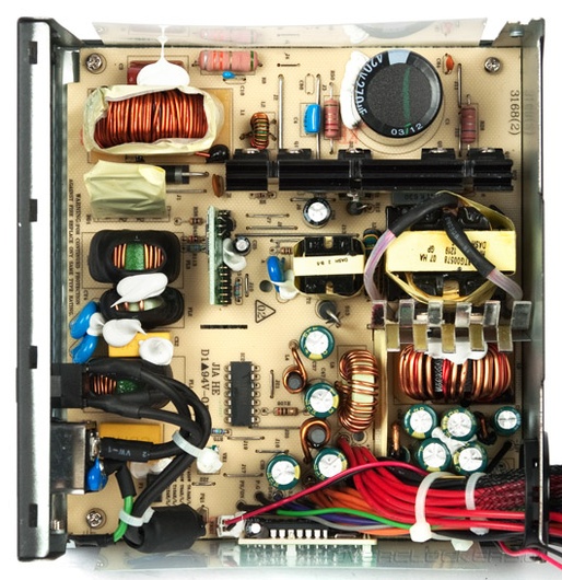

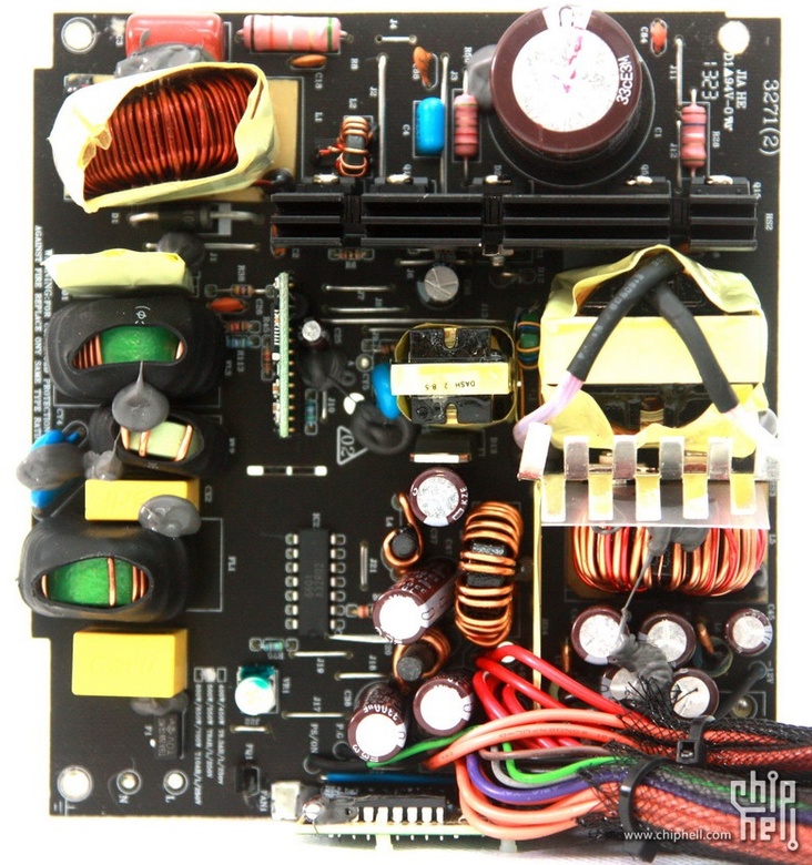

Randleman schreef op dinsdag 20 november 2018 @ 20:25:
Ze noemen het wel een ander platform inderdaad.
Pure Power 9 = FSP/Fortron Raider
Straight Power E9 = FSP/Fortron Aurum
Maar als ik de interne foto's bekijk lijkt het inderdaad bizar gelijk.
Aurum S en Raider om precies te zijn, maar komt op hetzelfde neer qua prestaties en de componenten zijn ook bijna hetzelfde. Verschillen zijn minuscuul, Raider is van origine een cost down versie van Aurum S, met een lager rendement. 80PLUS Gold voor Aurum S en 80PLUS Silver voor Raider, later kwam daar dan ook nog een 80PLUS Bronze versie van.
Afbeeldingslocatie: https://tweakers.net/ext/f/RqbrCnAQLWrf6ItWR9cMnqku/full.jpg
Originele Raider
Afbeeldingslocatie: https://tweakers.net/ext/f/NJqfJWup73iMRaCIIxURbEGT/full.jpg
Originele Aurum S
Aurums S heeft een hoger rendement, zwart PCB en betere condensators. Maar dat zijn keuzes die be quiet! toch zelf maakt, met uitzondering van het rendement dan.
Ze kunnen dus prima een Raider met zwart PCB, betere fan en betere condensators bestellen. Dat zijn keuzes die je altijd wel hebt bij elke OEM in principe.
