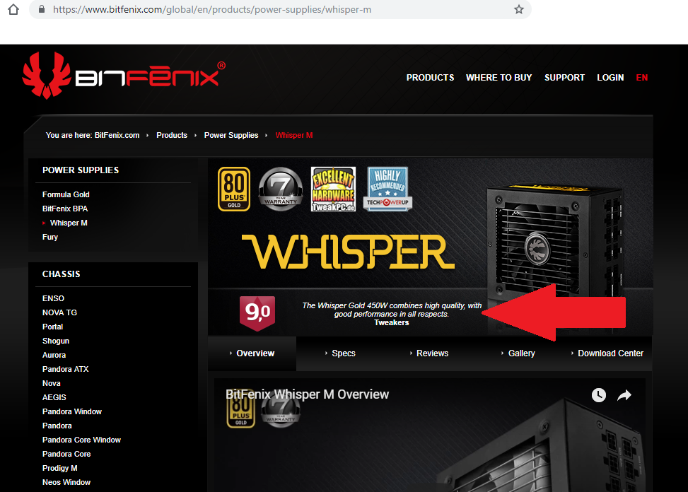

Aan de andere kant, heeft natuurlijk wel een 9 gekregen van Tweakers

Foritain wordt betaald door Seasonic via zijn site Techtesters via advertentieruimte, waarschijnlijk de reden dat hij ontkent dat er problemen zijn met de Focus serie en noemt hij de Focus serie in veel van zijn behuizing en moederbord reviews als de beste voedingen van het moment.CaptainPanda schreef op maandag 15 oktober 2018 @ 21:50:
Graag gedetailleerdere argumenten noemen waarom er ook maar een enkele reden is om deze niet aan te raden in plaats van zo'n vaag bericht.
Wie heeft de banner(s) ook allemaal gezien? Of heeft er een screenshot van?

De SP 11 450w moet je vergelijken met pricewatch: BitFenix Whisper BWG450M en dat scheelt maar een tientje. Daar krijg je iig al een betere kwaliteit fan voor.chim0 schreef op maandag 29 oktober 2018 @ 16:40:

Dat is persoonlijk. Je krijgt voor die 30 euro meer wel een veel betere fan en een volledig modulaire voeding. Geef je om beide niks, neem je de BitFenix. Vind je beide dingen wel belangrijk neem je de be quiet!.chim0 schreef op maandag 29 oktober 2018 @ 16:40:

Maar die Whisper is al 2 jaar oud. Is het dan nog steeds een eerlijke vergelijk? En dan nog vind ik een fan en modulair voor 30 euro een te groot verschil. Dan zou ik eerder een groter vermogen voeding nemen of dan moet het technisch echt noemenswaardig verschil zijn. Maar ik denk dat bequiet! hun producten gewoon best wel hoog prijst.

Wat maakt de leeftijd uit?chim0 schreef op maandag 29 oktober 2018 @ 16:50:

Aan de andere kant, heeft natuurlijk wel een 9 gekregen van Tweakers![]()
