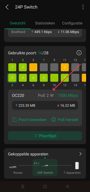

Afbeeldingslocatie: https://tweakers.net/i/As1d2uDzo-G0x3s7fjYFfGphGE4=/x800/filters:strip_icc():strip_exif()/f/image/d4vw9aBZAsphuJuo6BJXdcWZ.jpg?f=fotoalbum_large

  • peterbier
  • Laatst online: 02:31
Geen idee wat de 300 zal trekken uit het net.
Het is wel een apparaat wat 7x24 (uur) aan staat.
De 220 trekt iets minder dan de 200 over de POE aansluiting. (De 220 is 2 watt)

  • peterbier
Jaren geleden op een ds1520+ geprobeerd.
Wat een gehannis met updates.
Toen maar een oc200 gekocht.
Inmiddels een oc220 draaien.
Persoonlijk zal ik altijd voor een hardware controller kiezen.
Een software controller werkt ook prima maar let wel op een pc (mini computer) dat weer 7x24 uur verbruik heeft.
De oc220 zit op +/- 2 watt uit de poe poort.
  • Airw0lf

Ik ben echt een totale noob wat betreft networking, maar stel ik wil mijn woning volhangen met access points (4 a 5) - welke gateway / router raden jullie me dan aan? Zie ik het zo goed?
Afbeeldingslocatie: https://tweakers.net/i/yIBfCEcuLCLocLOaOTnL0_TVEf0=/800x/filters:strip_exif()/f/image/JOU1iOxNKKyxDHncgWzMom2o.png?f=fotoalbum_large
Misschien moet ik als beginner gewoon DECO kopen, maar ik wilde de vraag toch stellen.
[ Voor 40% gewijzigd door N1ckk op 28-01-2026 12:03 ]

N1ckk schreef op woensdag 28 januari 2026 @ 11:51:
Mijn 0,500 Euro:
(1) - gebruik een switch met 8 PoE poorten zodat je daar ook de 4-5 AP's mee kunt voeden.
(2) - koppel een switch als deze altijd direct aan de router.
(3) - als je gaat inregelen, begin dan met medium zendvermogen voor de 5-GHz band. En het laagste zendvermogen voor de 2.4-GHz band.
[ Voor 11% gewijzigd door Airw0lf op 28-01-2026 12:22 ]
Accespoint heeft maar 1 netwerk aansluiting, dus je kan neit vanuit daar naar een Switch.

@Airw0lf Zou je dan een Omada 8 PoE switch aanraden?
@IJsbeer Stel ik heb een kabel die van router naar Switch en dan een van de kabels uit de switch naar de AP gaat, is dat werkbaar? Ik heb die situatie eigenlijk alleen bij werkplek en TV (vandaar de Apple TV op de afbeelding ).
Dankjulliewel. Ik twijfel heel erg tussen een systeem zoals dit / Ubiquiti of Deco. Ik ben zeker geen full stupid consument, maar zeker wel half stupid :+

N1ckk schreef op woensdag 28 januari 2026 @ 14:07:
Je kunt bij jou TV ook een eap 650 desktop kunnen overwegen.
Ik zelf gebruik hem ook en is erg makkelijk als je nog een paar apparaten "bedraad" wil aansluiten.
https://www.omadanetworks...i-desktop/eap650-desktop/

IJsbeer schreef op woensdag 28 januari 2026 @ 12:51:
Wat Peterbier ook aangeeeft, er zijn wel varianten die meerdere ports hebben, zoals de genoemde EAP650 Desktop (4 poorten) en ook de EAP650-Wall (2 poorten). Ik gebruik beide (naast een gewone ronde EAP670). Zoals de naamgeving al duidt, hebben deze wel andere beoogde plaatsing, dus dat kan een voor- of nadeel zijn.

Maar een systeem als Deco VS Omada - wat is jullie take hierop?
Is er ook zo'n desktop model met Wifi 6e of 7?
