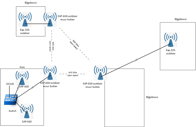

Ik zit met een vrij complexe setup bij iemand (boerderij) en ik zou graag de oplossing beetje betaalbaar houden.
Ziet er iemand een probleem met deze (grotendeels nieuwe) opzet?
In gans het middenstuk is geen bekabeling mogelijk, en een Point2Point verbinding lijkt mij wat overbodig aangezien het maar een 30-tal meter is ertussen. Dus ik was eerder aan het kijken naar een mesh oplossing voor de EAP-610-outdoor ap's
Afbeeldingslocatie: https://tweakers.net/i/aNK2vShtSEuSG-IIRLlpb-ferMw=/800x/filters:strip_exif()/f/image/S9AuYZru2cVVJyk0V2zg4zHG.png?f=fotoalbum_large
het ding waar ik over twijfel:
- Kan je een netwerkkabel hangen aan een AEP-610-Outdoor om zo de Eap-225-outdoor van netwerk te voorzien? (stroom is geen probleem) Want om de AEP-225 mee in de mesh te steken zal wellicht niet lukken omwille van de vele muren ertussen.
[ Voor 27% gewijzigd door beOnt op 23-09-2025 14:23 ]

@beOnt - een outdoor AP heeft maar een netwerk poort => in tenminste 2 van de bijgebouwen heb je een switch nodig.

Airw0lf schreef op dinsdag 23 september 2025 @ 14:56:
Zit er geen passive PoE injector in de doos zodat ik de LAN kan daisy chainen naar de andere AP ? Of kan dat niet? (moet geen stroom doorgeven, enkel LAN)
https://www.tp-link.com/u...ng/accessory/tl-poe2412g/
[ Voor 8% gewijzigd door beOnt op 23-09-2025 16:01 ]
  • IJsbeer
De outdoors worden gevoed via POE. Dus zowel de 610 als 225 outdoors.
Een POE injector kun je dan bv. gebruiken om de 610 te voeden, en dan nog weer een POE injector aan de kant van de 225. Dat moet volgens mij werken, de vraag of een 610-outdoor via MESH wel of niet een LAN kabel te gebruiken is voor data weet ik niet.

beOnt schreef op dinsdag 23 september 2025 @ 16:01:
Even in de specsheet kijken - daar staat in wat er precies geleverd wordt. Het fijne weet ik zo niet - maar ik dacht dat een EAP225-outdoor een ander type PoE adapter heeft dan een EAP610-outdoor.
Geen idee wat er gebeurd als je in een mesh opzet de LAN poort van een 225 koppelt met de LAN poort van de "ver-mesh-ed" 610 - iets dergelijks nooit geprobeerd. Maar waag een poging - worst case is dat je er achteraf alsnog een switch tussen moet zetten.
Overigens als je Omada alleen gebruikt voor WiFi (en zonder vlans) zou je ook een Deco setje in kunnen zetten - is nog iets goedkoper en komt in wezen op hetzelfde neer.
[ Voor 8% gewijzigd door Airw0lf op 23-09-2025 17:15 ]

Airw0lf schreef op dinsdag 23 september 2025 @ 16:53:
Of je pakt een SG2005P-PD als supply voor de APs?
Ik denk dat zoiets wel zou moeten kunnen, ik gebruik een EAP615-wall als media bridge om apparatuur met alleen ethernet (wifi gedeelte is niet bruikbaar) te kunnen gebruiken zonder dat ik bedrading heb gelegd.

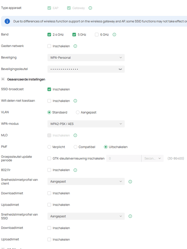

Airw0lf schreef op dinsdag 23 september 2025 @ 08:12:
Waarom zou het geen signaal issue kunnen zijn?
Een foon levert nou eenmaal een veel zwakker wifi signaal dan een laptop - laat staan een ap.
Waarbij ik aanneem dat je alle radio's van alle ap's op maximaal vermogen hebt staan?
Een paar dingen die je kan proberen:
* Op site nivo: AI roaming, fast roaming en non-stick roaming aan vinken
* Per SSID: alleen WPA2/AES (geen WPA3, mixed mode of iets met auto)
* Per SSID: MLO, PMF en 802.r uit vinken
* Per SSID: "disable CCK rates" aan vinken (zit verstopt achter 802.11 rate control)
* Per EAP: de 2.4-Ghz radio instellen op 10-mW en de 5-Ghz radio op 20-mW
Resultaat?
Omdat het soms spontaan optreed, en ook weer weg is na een reconnect.
Radio's staan op maximaal
de andere zaken ga ik binnekort ff proberen en kom erop terug (Y)
heb al ff naar wat gekeken:
AI roaming staat aan
fast roaming ook
non sticky roaming heb ik ff aangezet, die stond uit.
zendvermogen staat op 20 en 28dB (2.4 en 5gh)

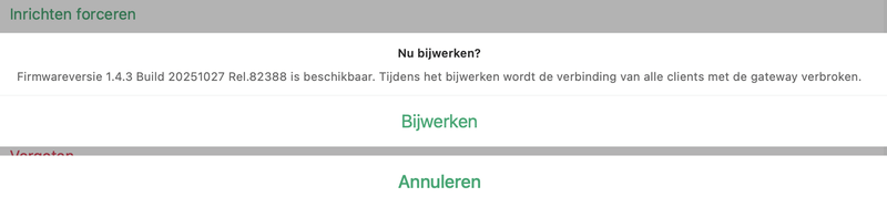

Volgens de release notes is het niet meer mogelijk om te downgraden naar versie 1.2.0: "Na een upgrade naar versie 1.2.1 kunt u niet meer downgraden naar een eerdere versie. Neem contact op met de technische ondersteuning van Omada als downgraden vereist is."
Herkent iemand dit en weet iemand hoe dit op te lossen? Of hoe ik kan downgraden naar versie 1.2.0?

WM1 schreef op zaterdag 11 oktober 2025 @ 11:13:
Geen internet na firmware-upgrade ER706W (van 1.2.0 via 1.2.1 naar 1.2.2)
Vandaag heb ik de firmware van mijn ER706W-router van mijn tweede locatie geüpgraded van versie ER706W(EU)_V1_1.2.0 Build 20250428 via versie ER706W(EU)_V1_1.2.1 Build 20250821 naar versie ER706W(EU)_V1_1.2.2 Build 20250821.
Na de upgrade werkt de DNS-resolving van draadloze clients niet meer. Dit zorgt ervoor dat draadloze clients geen verbinding meer kunnen maken met internet. Het werkte prima totdat ik de firmware heb geüpgraded.
(Ik kan niet testen of dit ook geldt voor bekabelde clients, omdat ik momenteel geen bekabelde clients heb. Ik zal dat later dit weekend testen.)
Zelfs het instellen van de DNS-server van het betreffende wifi-netwerk van Automatisch naar Handmatig en het gebruiken van een DNS-service (Cloudflare, Google, OpenDNS) lost het probleem niet op.
Ik kan mijn laptop wel via een VPN-verbinding met internet verbinden met mijn hoofdsite (met een ER605-router). Er is dus wel internetconnectiviteit op de ER706W-router, maar de DNS voor draadloze clients werkt niet.

  • Ping83
Toch wel bijzonder, ik heb een ER707-M2 v1.20 gateway. De firmware die aanbevolen wordt op de firmware pagina is versie 1.3.2 terwijl deze niet via de controller aangeboden wordt en ook niet via de onderstaande pagina.
https://support.omadanetw...wnload/firmware/er707-m2/
Ligt dit nou aan mij dat ik de juiste firmware niet kan vinden?

  • Ping83
Dank voor je snelle reactie.
Het ging mij om deze opmerking.
Afbeeldingslocatie: https://tweakers.net/i/luvqYG72sIorKCwRXBOLucNBY-o=/800x/filters:strip_exif()/f/image/vQeP5BEMDWXYmvf9rbXBjZ7A.png?f=fotoalbum_large
Ik lees zojuist op Reddit dat deze versie nog helemaal niet bestaat, beetje overbodig dus om dit bij de release notes te zetten.

Dan nog even mijn bijdrage naar aanleiding van de firmware upgrade van mijn ER605 v2.0 gateway voor het verhelpen van de kwetsbaarheden met betrekking tot command injection en root-toegang op Omada-gateways.
Ik beheer twee sites met mijn OC200 v1.0 controller. De gateway van de secundaire site rapporteert via internet naar de controller die zich op mijn primaire site bevindt.
Configuratie van de primaire locatie:
1 x OC200 v1.0 controller (firmware 1.36.7 Build 20250707 Rel.72474)
1 x ER605 v2.0 gateway (firmware 2.3.0 Build 20250428 Rel.18967)
2 x SG2210P v5.20 switch (firmware 5.20.14 Build 20250928 Rel.82909)
1 x ES205G v1.0 switch (firmware 1.0.4 Build 20250609 Rel.74647)
5 x EAP615-Wall(EU) v1.0 access points (firmware 1.5.4 Build 20250515 Rel. 67108)
2 x EAP225-Outdoor(EU) v1.0 access points (firmware 5.2.3 Build 20250709 Rel. 67584)
2 x EAP230-Wall(EU) v1.0 access points (firmware 3.2.5 Build 20250904 Rel. 65179)
Configuratie van de secundaire locatie
1 x ER706W v1.0 wifi gateway (firmware 1.2.2 Build 20250821 Rel. 60581(4555))
1 x EAP225-Outdoor(EU) v1.0 access point (firmware 5.2.3 Build 20250709 Rel. 67584)
Gisteravond heb ik de ER605 v2.0 gateway van mijn primaire locatie geüpgraded naar firmware 2.3.1 Build 20251015 Rel.78291. Na de upgrade rapporteert de ER706W v1.0 wifi gateway van mijn secundaire site niet meer via internet aan mijn OC200 v1.0. Hij wordt weergegeven als 'DISCONNECTED' (VERBINDING VERBROKEN).
Zelf heb ik geen fysieke toegang tot mijn secundaire site. Daarom heb ik iemand die wel fysieke toegang heeft, gevraagd om de gateway opnieuw op te starten. Dit heeft het probleem helaas niet verholpen.
Herkent iemand dit gedrag en weet iemand hoe dit op te lossen?

De SFP+ in de TP Link blijft echter op not linked staan, krijg ik op geen enkele manier aan de gang
De Mikrotik zijde werkt, als ik de UTP die tussen de SFP+'s zit aan de TP Link zijde in een gewone UTP poort steek werkt dat ook prima (alleen heb ik dan dus geen 10G in de study..
Om het nog spannender te maken, als ik de UTP van mijn internet uplink (die 10G) in de SFP prik die ik voor study wil gebruiken, dan werkt dat ook... De SFP+ wordt dus wel keurig herkend, maar als ik hem gebruik om tussen mijn Mikrotik en TP Link te werken dan is er geen link, allebei de SFP's werken op zichzelf dus wel en de kabelverbinding is ook in orde.
Help ?
Iemand enig idee wat ik kan doen ?

Je zegt dat de kabelverbinding goed is, voor 1Gb heb je dat bewezen, maar is dat voor 10Gbit ook zo. Heb je een mogelijkheid om de beide 10Gb SFP's eens vast op 1Gb te zetten?

Dat kan ik nog proberen… het is 10 meter cat6a.. kabeltester geeft groene lampjes en met 1gb werkt het inderdaad ook.
Kan het ook een incompatibiliteit zijn tussen de mikrotik en tp-link ?

Wellicht - zitten er nog ander passieve onderdelen tussen? Bijvoorbeeld een patchpaneel of een cat-6e UTP-doos?

Aan beide kanten een keystone en daaraan een patchkabel… tussen de keystones cat 6a ..

Met 10-Gbps over UTP komt het echt nauw voor alle aders - er mag niet een slechte verbinding tussen zitten!
Heb je de mogelijkheid om de microtek naar de switch te brengen (andersom mag natuurlijk ook)? En alleen een pre-fab cat-6e kabel aan te sluiten tussen de twee SFP's?
Ik heb dezelfde switch en SFP+ modules voor server en switch - werkt prima op 10-Gbps.

Zonet op 1GB gezet, maakt geen verschil

Good and bad news...
Net een losse lange utp kabel door mijn huis van de ene switch naar de andere getrokken... Nu krijg ik een keurige 10G link... Daarmee bewezen dat het in de kabel zit :-(
  • helm71
  • Laatst online: 23-11 10:30
helm71 schreef op zaterdag 8 november 2025 @ 16:14:
Ik ben er uit... met de losse kabel werkt, dus mijn getrokken kabel nog een keer goed doorgemeten, daar krijg ik op ader 8 geen lampje.. da's niet goed..
Wat alleen weird is, ik heb twee kabels getrokken en op die andere kabel krijg ik OOK geen lampje op ader 8..
Mijn eerste conclusie: lampje kapot... Maar dat is het dus niet.. want als ik die losse kabel aan de tester hang krijg ik keurig 8 keer een lampje...

Wat het je op de kabel gemonteerd? Rj45 stekkers of keystones? Kan allebei maar keystones worden vaak aangeraden hier. Gebruik zelf ook niets anders meer.

Keystones

Ai, opnieuw monteren dan. Hopelijk is het de montage of de keystones en niet de kabel zelf.

Na lang aarzelen toch maar eens een massale fw upgrade gedaan voor al mijn Omada apparatuur. En wat blijkt? Mijn OC200 v1 zat nog op 1.31 en na de upgrade naar 1.36.7 is hij ineens veer rapper geworden! Ineens is het managen van de apparaten weer een snelle actie.
Had ik dat maar eerder gerealiseerd...
[ Voor 12% gewijzigd door Mini-me op 09-11-2025 10:26 ]
