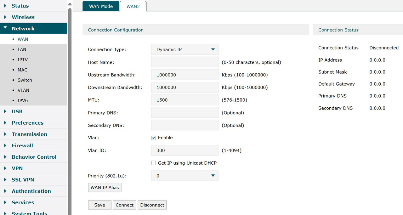

Ik ben 2 weken terug overgezet naar Odido haar eigen glasvezelnetwerk (GPON). Ik zat eerst op die van KPN.
Ik gebruik ruim een jaar een TP-Link ER706W router die via SFP verbinding maakte, dit zonder problemen.
Nu zit ik achter een ONT van Huawei (Huawei OptiXstar HG8010Hv6-10). Samen met de Zyxel werkt dit prima. Maar ik wil weer mijn eigen TP-Link gebruiken. Deze heb ik gereset en de ONT aangesloten op WAN2 van de TP-Link (WAN1 is de SFP connector).
Wat moet ik nu invullen bij de instellingen in de TP-Link? Ik krijg het maar niet werkend.
Deze sheet van Odido helpt me niet echt: https://assets.odido.nl/x...em-modem-instellingen.pdf
Heb het nu zo ingesteld:
Afbeeldingslocatie: https://i.postimg.cc/vZ4Bjhs6/Geen-verbinding.jpg
Maar dit werkt niet. Ook met Get IP using Unicast DHCP aangevinkt werkt het niet. Iemand anders die Odido heeft met een TP-Link router achter een ONT en de settings wil delen?
[ Voor 6% gewijzigd door Binnetie op 10-09-2025 10:40 ]
  • jadjong
Via de Omada controller heb je iets meer instellingen en kan je 802.1q tag aanvinken.
https://www.tp-link.com/nl/support/faq/4073/
  • Binnetie
  • Laatst online: 12-06 11:00
jadjong schreef op woensdag 10 september 2025 @ 11:17:
Daar zeg je wel iets. Ik kwam erachter dat de ER706W op firmware van augustus 2024 draaide (1.13 zo uit mijn hoofd). Handmatig kon ik hem naar 1.2.0 van april dit jaar krijgen. Toen zag ik ook iets meer opties. Maar niet de Vlan tag.
Ik zit alleen even te kijken hoe ik hem in controller modus krijg zonder dat hij ruzie gaat maken in mijn netwerk en alles plat gaat. Dat is me al eerder gebeurd. Als ik de Zyxel weer aansluit heb ik gewoon internet. Maar hoe krijg ik de ER706W er tussen zonder dat hij ruzie gaat maken?

De eerder getoonde afbeelding van de ER706W is van de webUI in standalone modus. Doorgaans zijn de instellingen in de Omada controller een subset van de standalone modus - waarbij de terminologie ook nog eens kan variëren. Ook is er een afhankelijkheid tussen router firmware versie en controller (firmware?) versie.
Als je Omada netwerk op dit moment draait met controller maar zonder router zal de toevoeging van een router goed voorbereid moeten worden - je hebt in de huidige opzet immers een default gateway-, dhcp- en dns-functie.
In de wereld van Omada worden die functies bij voorkeur gehost door een Omada router. Achteraf een Omada router toevoegen kan - maar alles terug naar fabrieksinstellingen en van daaruit opnieuw opbouwen werkt dan het snelst en met de grootste kans op succes.

Ik heb gewoon de ER706W toegevoegd aan mijn al 2 jaar draaiende Omada netwerk achter een Netgear r9000 router.
Ik heb geen Odido ingesteld op de ER706W.
Omdat ik ook een Fritzbox 5590 heb.
Dat is mijn GPON modem en dect centrale.
Internet en tv gaat via het Omada netwerk.
Volgens mij is een GPON SFP module mogelijk en de Huawei ONT klonen.

Die instelling lijkt goed te staan.
Hierna ook al een reboot geprobeerd.
Ook even van de GPON ONT.
Hier na zal de ER706W een ip adres van Odido moeten ophalen.

Ik heb het werkend. Ik bedacht me dat je de controller natuurlijk ook gewoon lokaal kunt benaderen.
Ik had de Zyxcel al op een ander ip-adres gezet want ik wist dat de ER-706W standaard .1 als ipadres krijgt als je hem opneemt in de controller.
Na een poosje gewacht te hebben, een herstart en nog eens gewacht te hebben had ik ineens een melding op mijn telefoon dat de controller weer online was. En daarmee had ik ook internet.
Dank voor het meedenken allemaal. Ik ga er nog weer even mee verder rommelen.

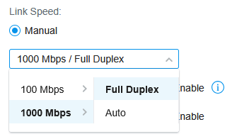

Is er iemand in de gelegenheid om te kijken of autonegotiation uit te zetten is voor de SG2428LP?

@P5ycho - ik begrijp niet goed waar je naar toe wil werken.
Op welke poort zou je autoneg uit willen hebben? En wat zou het dan moeten worden?
Bij mij kan ik het instellen op 1000-fdx of 100-fdx. Dit is een Omada SG2218.
Idem voor een SG3428X - maar dan van 10G naar 1G.

Ik wil een SFP poort gebruiken om rechtstreeks de fiber van KPN in te steken (met geschikte SFP module uiteraard).
KPN zegt daarover:
1Gbps (1000Base-BX-10-U) (bidirectional Full duplex transmission,
no auto-negotiation, no pause frames)
1000BASE-X autonegotiation is niet altijd uit te zetten, vandaar dat ik vraag of de switch dat ondersteunt.
Dit is overigens geen line rate onderhandeling, maar eerder een onderhandeling over duplex en pause frame support.
Edit: KPN reageert dus gewoon niet op een negotiation request, en daarom komt de link nooit op als dit niet uit te zetten is.
Voor meer details zie IEEE 802.3 clause 37 trouwens.
Als het niet kan dan koop ik de switch alsnog, hij voldoet verder aan alle requirements. Dit is een bonus.

  • jadjong
Afbeeldingslocatie: https://tweakers.net/i/VF8P1P_IrN4gECoxR-o_YRVF6Dw=/fit-in/4000x4000/filters:no_upscale():strip_exif()/f/image/wGUkCTN7flZTynHguFrdzApq.png?f=user_large
Je kan de poort op 1000 FD forceren.

Nice, bedankt voor het checken!

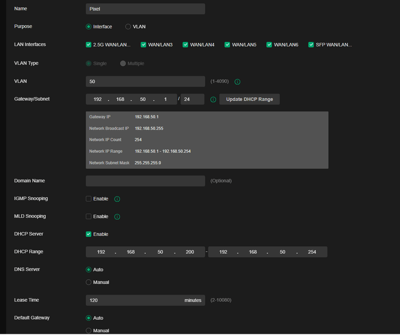

@Airw0lf
Okay ik heb nu een apart VLAN (Pixel) aangemaakt.
Afbeeldingslocatie: https://tweakers.net/i/UmTtGZ49rXuszRDJ3szhMNFePjM=/800x/filters:strip_exif()/f/image/qkAsKz7cIgGN5IEY1AXRLjth.png?f=fotoalbum_large
Mijn router is een ER707-M2 v1.0
Mijn switch in de garage is een SG2210P v5.20. Deze is aangesloten op poort 3 van de router. Moet ik dan wel bij dat VLAN alle poorten aanvinken?
De RPi4 (fpp) zit nu aangesloten op de switch in de garage.
De baldrick 8 controller zit nu aangesloten op de switch in de garage.
Deze 2 hebben allebei een fixed ip adres gekregen vanuit Omada.
Ik heb de seqence gewijzigd naar 20fps en draait nu alleen nog maar vanaf de fpp ipv mijn laptop (die op andere switches aangesloten zit)
Mijn overige TP-Link devices zijn:
- SG2218 v1.20
- 2x SG2016P v1.20
- 3x EAP650(EU) v1.0

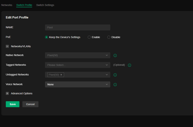

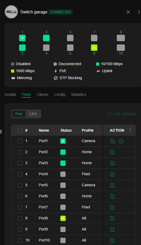

@Airw0lf
Dit is mijn map:
Afbeeldingslocatie: https://tweakers.net/i/mdX-aXLko-c6HxBL7L2LvjVup4I=/800x/filters:strip_exif()/f/image/sFnUoRInNY5X5V4MRKXnAqru.png?f=fotoalbum_large
Op 2 poorten op mijn switch in de garage heb ik het VLAN "Pixel" gekoppeld (poort 4 en 7, zijn momenteel even offline):
Afbeeldingslocatie: https://tweakers.net/i/ONuPBcyyU1F_16scn3t3MHbwo9E=/x800/filters:strip_exif()/f/image/kCUCMp4cki3naMK9kLwHn1eV.png?f=fotoalbum_large
Ik heb vandaag vele uren alle led pixels aangehad. Dus stilstaande sequence met 20fps en allebei de apparaten (RPI4 en controller) aangesloten op de garage switch op het speciale VLAN en ik heb 0,0 storing gehad.
Nou is dat nog geen 100% zekerheid dat alles opgelost is. Maar ga de komende dagen nog een aantal keer zo draaien.
Switch profiel:
Afbeeldingslocatie: https://tweakers.net/i/gFVAA82TKhketM3LdbT3Rl9Sduk=/800x/filters:strip_exif()/f/image/eg9X6Vi9GLU2sCX3RdJbhq71.png?f=fotoalbum_large
Maar ik vraag me af of dit gekoppeld is aan een swicth. De port profiles wel.
Maar nog ff terugkomend op het VLAN netwerk wat ik aangemaakt heb. Ik heb dus die 2 apparaten (RPI4 en controller) alleen maar op de garage switch. Die is direct aangesloten op poort 3 op de router. Bij het aanmaken van het "Pixel" VLAN heb ik nu alle vinkjes aangezet bij LAN interfaces. Kan dat nog nadelige effecten hebben kwa performance? Aangezien het ALLEEN maar nodig is op poort 3 en dus de garage switch.

@domoti - ok - top dat je verbeteringen ziet.
Maar ik ben wel benieuwd wat er nu ingesteld is voor dat vlan - daarom de volgende twee vragen:
(1) - Hoe heet het switch profiel wat is ingesteld op die poort van de switchen die verbonden is met de router?
(2) - En hoe heet het switch profiel wat is ingesteld op die poort van de switch die verbonden is met de eap's?

Ik heb een port profile toegepast (4 en 7):
Afbeeldingslocatie: https://tweakers.net/i/mtr1lUwMx1k1LZ1eIzry0Zdah34=/x800/filters:strip_exif()/f/image/WwBVE3adGkT32lQesoDprJIM.png?f=fotoalbum_large
Wat bedoel je precies met switch profielen en waar kan ik dat instellen?
Voor VLAN's is het toch voldoende om bij een bepaald poort op een switch een bepaald profiel toe te passen?

@domoti - misschien wat verwarrend - maar toch... je wijst altijd een switch profiel aan een poort toe - poort profielen zijn er niet.
Een vlan aanmaken wil zeggen dat er automagically ook een switch profiel wordt aangemaakt. Die wordt vervolgens aan een switch poort toegewezen (router poorten en eap poorten kennen dit kunstje niet). Hierdoor komen apparaten automagically in dat vlan terecht door iets dat heet pvid.
Om er voor te zorgen dat alle apparaten in alle vlans met elkaar en met iets op het internet kunnen babbelen is er tevens een zogenaamde vlan trunk nodig. Het Omada team heeft hier het switch profiel "all" voor in het leven geroepen => alle vlan mutiaties worden automagically in dit profiel verwerkt.
Bij de initiele "adoptie" krijgen alle switch poorten dit all-profiel toegewezen waardoor alle aangesloten apparaten altijd alle vlans zien. Tevens zorgt dit er voor dat de beheerder via de controller en het management vlan instellingen kan aanpassen - bijvoorbeeld een ander profiel toewijzen. Dit management vlan heeft standaard vlan-id 1 - aanpassen kan - maar heeft de nodig site-effects... :+
Het idee is dat dit all-profiel alleen wordt gebruikt voor die switch poorten waar ook de router(s), andere switches, de eaps en de (Proxmox?) servers op aangesloten zijn.
Degene die het maximale uit hun Omada opstelling willen halen maken eigen switch profielen aan. Hiermee kun je poortinstellingen tweaken - bijvoorbeeld zo zuinig mogelijk instellen door eee aan en PoE uit te vinken. Of spanning-tree instellen - iets wat nogal eens gebruikt wordt in redundant opgezette bedrijfsnetwerken.
Per poort kun je weer exceptions instellen - bijvoorbeeld door alle poorten zo zuinig mogelijk in te stellen.
Behalve als er een eap op aangesloten is - dan moet PoE ingeschakeld worden.
Deze manier van werken is iets specifieks van Omada - niet-Omada en andere merken switches - waaronder TP-Link :) - hebben geen weet van deze kunstjes. Waardoor je bij de aanmaak van vlans veel meer moet instellen - zowel per switch als per poort.
Dus ja - zolang je het all-profiel aan de juiste switch poorten hebt toegewezen is een vlan aanmaken voldoende.
Vervolgens kun je met het automagically aangemaakte switch profiel poorten aan dat vlan toewijzen.
