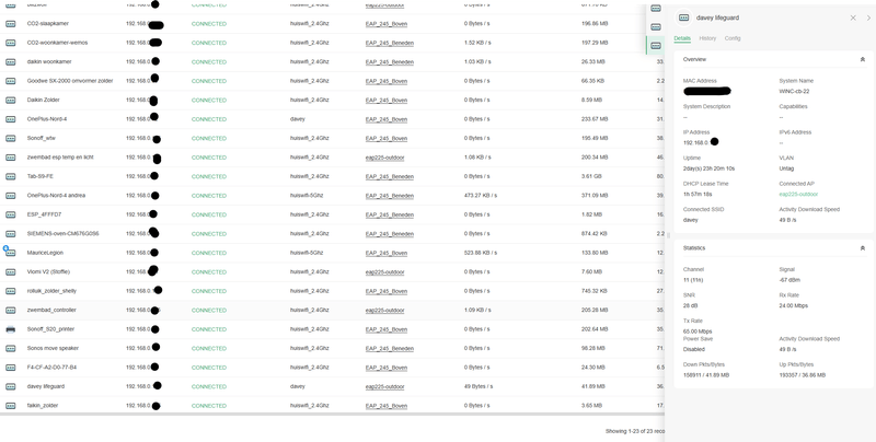

Afbeeldingslocatie: https://tweakers.net/i/8lXq40oB3OJ0c38z8zrkoMQibEw=/800x/filters:strip_exif()/f/image/88mi6ZGwlbJjT79i0zdnUZZY.png?f=fotoalbum_large
Afbeeldingslocatie: https://tweakers.net/i/WMcQwMRwUmM67kthckktQLZAtFg=/x800/filters:strip_exif()/f/image/e3r18zpDoBBEpdWMC2UOjOoB.png?f=fotoalbum_large

@darklord007 - zet WPA mode eens op "WPA/WPA2-PSK / AES".
En voor de zekerheid: enabke GIK rekeyring iedere 3600 seconden zodat de EAP met enige regelmaat contact blijft zoeken.
Tot slot: onder het kopje "802.11 rate control" kun je de zogenaamde "CCK rates" uitschakelen - die "CCK rates" is iets van de eerste WiFi generatie. De Omada EAP's moeten veel werk verzetten om dit te kunnen waardoor ze wel eens in de stress schieten. Beter is om deze te disablen voor alle SSID's.
[ Voor 9% gewijzigd door Airw0lf op 27-07-2025 12:07 ]

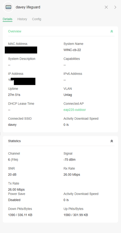

Afbeeldingslocatie: https://tweakers.net/i/wLChygmVnPO1DCPFhobZtWG7gRk=/800x/filters:strip_exif()/f/image/IwFBU2oi9KjO2x4fWDH7FKSl.png?f=fotoalbum_large
[ Voor 16% gewijzigd door darklord007 op 27-07-2025 12:10 ]

Ik zit nu enigszins op glad ijs - maar in het kader van niet geschoten...
In een eerder afbeelding stond een SNR waarde van 20-dB - dat lijkt me aan de lage kant.
De signaal sterkte wijst ook die kant op - die -75 zou net moeten kunnen - maar houdt niet over
Ik probeer die SNR altijd op minimaal 25-dB te krijgen - liefst 30-dB.
En de signaalsterkte op -70-dBM of beter.
Wat goed is om te weten:
Dit zijn de waardes die de EAP meet op basis van het binnenkomende signaal.
Oftewel - zou je - bij wijze van proef - een EAP wat dichter in de buurt van die lifeguard kunnen krijgen?
Immers... je schreef ook dat als je via je foon-hotspot test, dat het dan goed gaat.

Airw0lf schreef op zondag 27 juli 2025 @ 14:20:
Ik gok dat je dan in buurt van dat lifeguard apparaatje bent... :+
Maar nogmaals - dit zijn geen wetenschappelijke/harde cijfers.
Anders dan het bij de genoemde minima tot nu toe altijd goed is gegaan.
En daaronder de resultaten wisselend zijn.
je input en moeite wordt zeer gewaardeerd, maar ik heb zelf echt het idee dat het m niet zit in de wifi verbinding. apparaat geeft 4/5 streepjes aan en de verbinding met wifi is betrouwbaar.
Het probleem zit m echt in het icoontje -> verbinding met cloud server).
Als ik bij het apparaat zit zie ik het wifi icoontje ook gewoon stabiel maar die van de cloud knippert.
Ik snap er nix van, want hij lijkt dus af en toe (na een powercycle bijv) wel verbinding te hebben, dat geeft de app dan ook aan, maar ik krijg geen waardes. Daarnet had ik en op een andere telefoon ineens wel waardes, maar daarna was hij weer niet meer verbonden.
Is er niet ergens een logging of moet ik daarvoor echt bij de fabricant zijn?
Ik heb het idee dat dit ergens in de router beveiliging moet zitten, maarjaa.....

darklord007 schreef op zondag 27 juli 2025 @ 14:29:
Mja... maar als je apparaat 4-5 streepjes geeft dan zou ik hogere waardes verwachten voor de SNR en signaalsterkte. Met als eindresultaat een snelheid die minimaal op 50-Mbps zit.
Mijn 0,500 Euro: ik denk dat je net genoeg signaal hebt om een WiFi-verbinding te krijgen (en te houden).
Maar dat de kwaliteit belabberd is waardoor de applicatie het opgeeft - je zal niet de eerste zijn... :+
En 4-5 streepjes op het ene apparaat wil niet zeggen dat het aan de andere kant ook 4-5 streepjes zijn.
Afgaande op de waardes aan de EAP kant lijkt dat in jouw situatie niet het geval te zijn.
Als het aan de router ligt dan alle regels in de ACL even uit-schakelen.
Een 605 heeft verder niks aan beveiliging aan staan - in ieder geval niet op dit niveau.
Kan dan hooguit nog iets zijn met dubbel-NAT doordat je (bijvoorbeeld) een Box12 van KPN voor die Omada router hebt zitten. Of een modem/router van een andere provider.

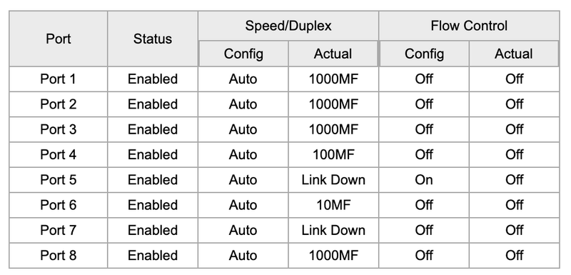

zojuist weer even het een en ander geprobeerd. Via de software van de easy smart switch zie ik het volgende (Hue bridge) zit op poort 6. Moet ik hier iets aanpassen in mijn instellingen?

@Agostino - een Easy Smart switch?
Matchen de vlan instellingen dan wel met de Omada EAP's?
Hoe weet je dat?
Marstek Venus 3 - V150 | CT003 P1 - V122 | Homey Pro 2023 - V13.4.0 | SMA SB 1.5 - SB 4.0 - SHM20 | 6,83 kWp

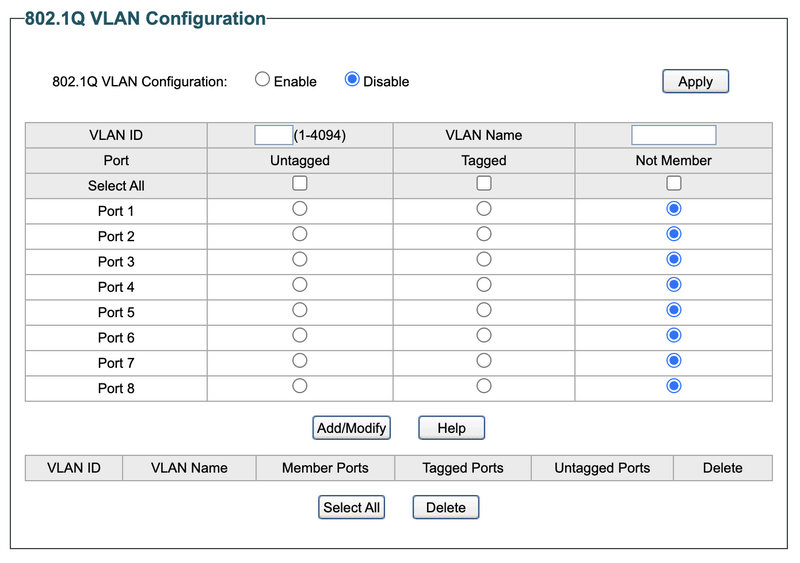

https://www.tp-link.com/n...it-port-switch/tl-sg108e/ deze switch heb ik waarop alles aangesloten zit.
Met de Vlan instellingen heb ik nog nooit wat gedaan, tot nu toe niet nodig gehad. Moet ik hieronder wat in aanpassen?
Afbeeldingslocatie: https://tweakers.net/i/2LorxOLtJCvlIz-ZecFH9feDRUg=/800x/filters:strip_exif()/f/image/9npZPgUGWkLH2TZJgCfSes56.png?f=fotoalbum_large
  • Airw0lf
  • Laatst online: 16:04
Airw0lf
makes it run like clockwork
Geen idee - ik weet niet wat er voor de rest ingesteld is op je eap's.
Wat voor subnet(ten?) gebruik je? En wie of wat is DHCP server?

  • darklord007
  • Laatst online: 27-11 09:04
Airw0lf schreef op zaterdag 2 augustus 2025 @ 17:03:
@darklord007 - ik zie dat je minstens twee wifi ssid's gebruikt - beiden gaan dan via hetzelfde subnet.
Zie ook onderstaande screenshot zoals het er hier uit ziet:
Heb je voor mij een screenshot van diezelfde pagina met de ssid's aan jouw kant?
Afbeeldingslocatie: https://tweakers.net/i/mISH1by0TYaKWTPrmizI-5Q1uOY=/800x/filters:strip_exif()/f/image/ZvuFsQ6mpqpLJVDqtDflx4xK.png?f=fotoalbum_large
Ik ben een klein stukje verder.
Ik heb mijn eap225-outdoor waarop het probleem gevende apparaat is aangemeld loggekoppeld en een TL-WR902AC aangesloten.
Zowel in ethernet mode (Router) als ik AP mode lijkt de davey hier wel zonder problemen mee te verbinden.
Het lijkt dus geen security issue te zijn. ik ga eens een AP van binnen pakken en die buiten aansluiten. kijken wat die doet.
De SSid''s heten wel 2./4 en 5ghz maar dat komt nog uit een oude tijd, zijn allebei beide banden

  • darklord007
Airw0lf schreef op zondag 3 augustus 2025 @ 10:21:
Dat davey is toch waar problemen mee zijn?
Wat gebeurd er als je de gasten-WiFi functie uit-vinkt? Waardoor het een "gewone" WiFi wordt?
Een gasten-WiFi blokkeert een aantal verkeersstromen.
Een daarvan is de communicatie tussen apparaten in hetzelfde gasten-ssid.
Dus als jouw app op je foon cijfers op wil gaan halen bij dat davey apparaat, dan gaat het misschien 1 of 2 keer goed. Maar daarna gaat de boel op zwart door deze functie.
Overigens is het roaming wise geen handige om een ssid voor 2,4-Ghz en een voor 5-Ghz in te stellen.
Eén en hetzelfde ssid voor beiden werkt beter.
Klopt, gastenwifi uit maakt geen verschil, probeem was er al voordat ik dit netwerk aanmaakte.
Eigelijk gaat het ophalen niet goed (tenminste kan het me niet herinneren). Hij geef alleen aan dat er wel verbinding is, maar er komen geen nummers.
Als de app dan is geopened, gaat de cloud verbonden indicator knipperen en is het over.
Maar als ik dus achter mijn TL-605R de WR902 aansluit in AP of router mode werkt het wel 8)7 |:( |:( |:(
Heb vandaag nog een ander AP in het tuinhuis gehangen (de eap245v3), deze vertoonde hetzelfde gedrag.
Kan verdorie nog niet eens vaststellen of het aan het AP of aan de router ligt |:( 8)7 .
De fabrikant blijft spreken over WMM, deze functie kan ik niet vinden in de settings van omada |:(

Bedankt voor je reactie en sorry voor mijn late response.
Van davey het volgende nog terug gekregen:
''Na analyse door ons technische team in Australië blijkt dat het apparaat elke 3-4 minuten opnieuw verbinding maakt. De logbestanden tonen een “CLIENT_INITIATED_DISCONNECT” ongeveer 10 seconden na de eerste poging om gegevens naar de cloud te verzenden. Dit betekent dat het apparaat wel gegevens kan verzenden, maar geen reactie ontvangt, waardoor de verbinding wordt verbroken.
Vanmorgen nog eens geprobeerd, en na 1x wel waardes krijgen (flinke vertraging) verliest hij weer zijn cloud connectie.
Nu komt het:
Ik mijn mijn tplink WR-902AC travel router ingesteld als repeater op hetzelfde ssid als waarop het niet werkte.
Deze heb ik iets dichterbij gehangen (waardoor ik ervan uit ga dat de lifeguard hiermee verbind, al weet ik niet zeker hoe ik dat moet controlleren.
Hiermee werkt het wel zonder problemen 8)7 8)7
nu is dit geen duurzaam werkende manier maar we zijn weer een stapje verder.
Los van het signaal (want dat geloof ik echt niet, het heeft altijd goed gewerkt en het probleem ap langs goed 2m ver weg), kun je hier nog wat uit afleiden? _/-\o_
