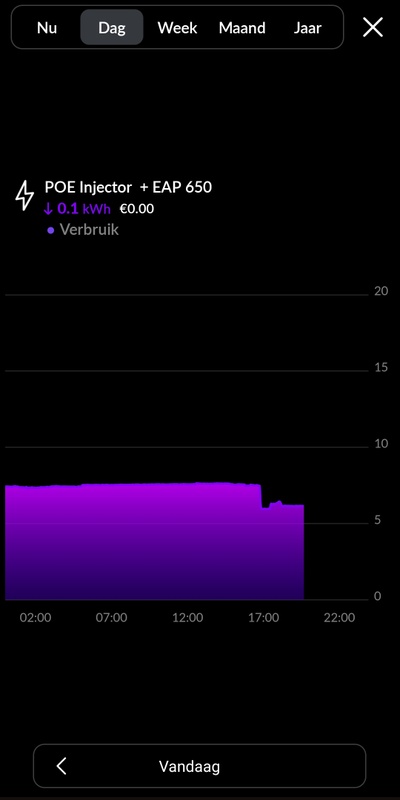

De eap650 plafond versie om geprikt naar de desktop versie.
Het scheelt weer 2 watt en kabels trekken en boren door plafond.
En de 5p switch kan ook weg.
Wordt nog wel een keer poe gevoed via een poe switch wat dan weer in het cv hok moet komen.
Maar voorlopig met een Tp-link poe injector. (De bijgeleverde adapter kan ook maar nu is het verbruik mooi inzicht tegenover de eap650)
Scheelt onder de streep meer dan 2 watt.testmanager schreef op woensdag 16 juli 2025 @ 20:28:
Het scheelt 2 watt omdat je geen 5 poort switch meer nodig hebt? Ik denk dat die desktop controller niet per se zuiniger zal zijn dan de plafondversie?
Omdat ik de oude 5p Netgear switch niet meer gebruik.
De meting is een op een gedaan met een HomeWizard socket.
De Tp-link poe injector met eap 650 plafond/eap 650 desktop.
Tussen deze 2 is het ongeveer 2 watt.

Werkt roaming/wifi/vpn sneller? Nee, vast niet. Toch vond ik dit wel de upgrade waard.
Dat moest ik toch even testen he, ik ben en blijf een Testspecialist ;-)
Inderdaad bedoel ik dat met inloggen traag.
Wat betreft het aantal watt tussen de eap 650 plafond en desktop heeft helemaal niks met die switch temaken.
De toevoeging dat ik de switch weg kan halen is alleen mooier.
Dat is nog eens 3 watt extra minder verbruik.
Totaal 5 watt.
Nogmaals de meting ging tussen deze 2 en achter deze Tp-link poe injector.
:strip_exif()/f/image/yJ6eM4nEuIvhLqH3si9KEkD2.jpg?f=fotoalbum_large)
:strip_exif()/f/image/Bn64aFPd89nZZnDybmFVmHdP.jpg?f=fotoalbum_large)
De eap650 desktop draait nu achter een TL-SG2210P en het verbruik is 6 watt.
(Wat overeenkomt met de HomeWizard stekker)
:strip_exif()/f/image/AjEIJ0U0jqYX7kryETtG3wqU.jpg?f=fotoalbum_large)
Update :
De eap650 plafond heeft hetzelfde gebruik achter de poe switch.
Waarom dit via een poe injector anders is is voor mij een raadsel.

Updatepeterbier schreef op donderdag 17 juli 2025 @ 12:17:
Update.
Een paar uur aangesloten gehad komt weer op 8 watt.
Ik vindt ook dat de eap650 plafond versie behoorlijk warm wordt.
Die HomeWizard met poe injector klopt dus wel.
Straks even de eap650 desktop er achter en kijken wat deze morgen doet kwa verbruik.
Dag later.
Nu is het duidelijk te zien dat de eap 650 desktop een lager verbruik heeft.
