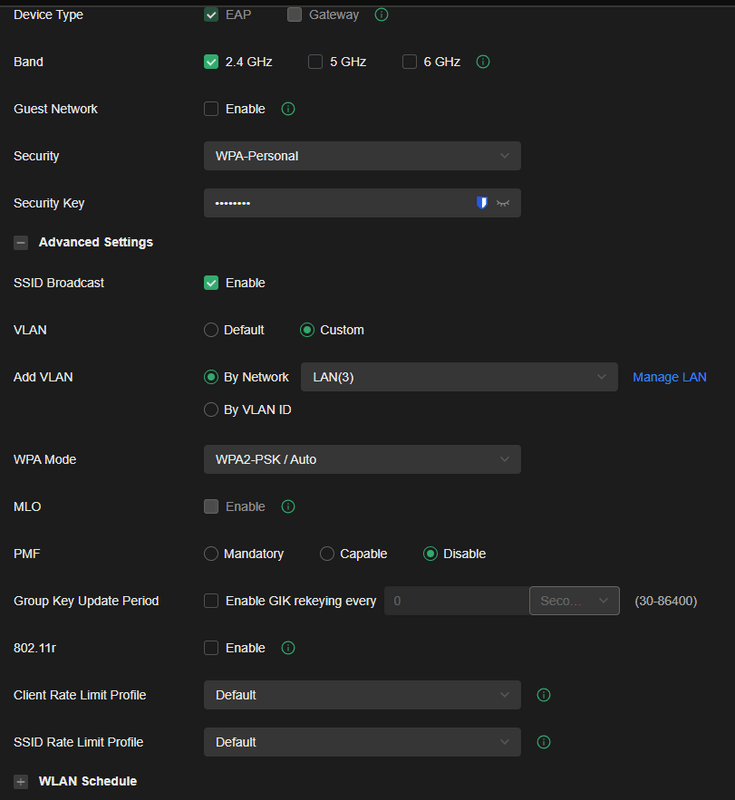

Helaas dit werk ook niet. Ik heb de volgende SSID instellingen staan
Afbeeldingslocatie: https://tweakers.net/i/jQdhkAtMqOEDcdnb9HQPfqVlL3I=/x800/filters:strip_exif()/f/image/ly2lSGevlbgSYvYo8iivgvpP.png?f=fotoalbum_large
  • jadjong
En een ander apparaat op hetzelfde SSID doet het wel? ATAG al spanningsloos gehad?

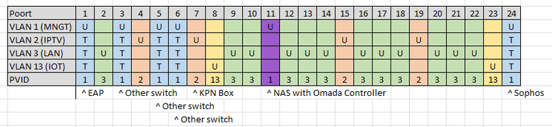

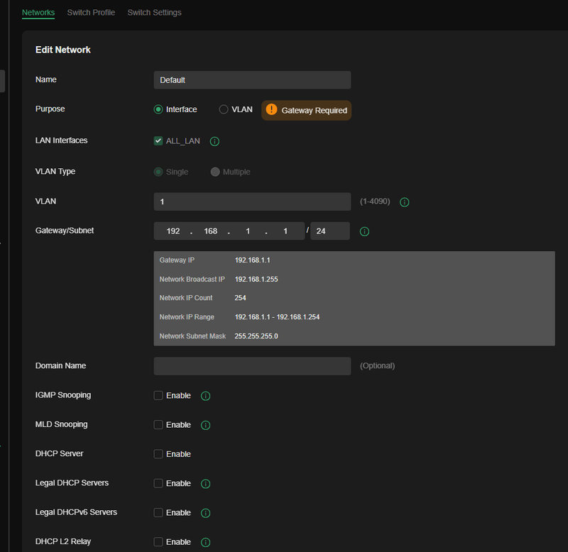

Ik heb alles ingesteld via de Omada Controller. Daar heb ik 3 VLANs aangemaakt (deze had ik al geconfigueerd met mijn managed switches). De standaard LAN interface heb ik laten staan (maar ik begrijp niet helemaal wat deze doet omdat ik geen Omada gateway of switches heb).
Eerst had ik mijn hoofd-LAN op vLAN1 staan (en dit dus in conflict was met de standard interface) dus daarom heb ik een VLAN#3 aangemaakt en gebruik ik VLAN#1 niet meer. Alleen VLANs zijn getagged op de poort van de managed switch die aangesloten is op de Omada EAP.
Dit zijn de Omada LAN instellingen
* Default, purpose: interface, VLAN ID: 1
* LAN, purpose: VLAN, VLAN ID: 3
* IPTV, purpose: VLAN, VLAN ID: 2
* IOT, purpose: VLAN, VLAN ID: 13
Ik heb meerdere SSIDs voor de verschillende VLANs. Voor VLAN#3 (mijn hoofd LAN) heb ik 2 SSIDs: eentje met 2.4, 5 en 6 GHZ en eentje met alleen de 2.4 GHZ. Deze wil ik gebruiken voor de ATAG One.

Probeer eens:
(1) - WPA2 van auto naar AES
(2) - als (1) niks doet dan WPA2 naar WPA/WPA2 met AES

Puitv schreef op donderdag 26 december 2024 @ 11:29:
Wat als je VLAN ID gebruikt ipv Network?
Dus VLAN 3.

(1) Helaas
(2) Helaas
Waar kan ik de "WiF" instellingen vinden?
@Nicap Helaas

Mmm... bijzonder... en met WPA/Auto?

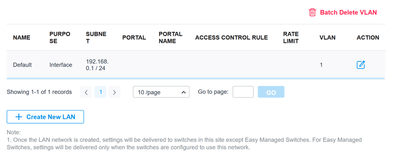

@Airw0lf
WPA auto heb ik ook al geprobeerd.
Hierbij een screenshot van de "Wireless Features" instellingen
Afbeeldingslocatie: https://tweakers.net/i/Cb5OkObBwc5zG4iHppPbZdfv39Y=/x800/filters:strip_exif()/f/image/S10VqlgQCMdBjxH2I74bMYD3.png?f=fotoalbum_large

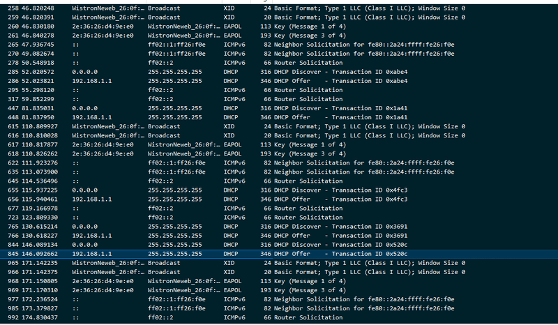

Ik zie in de logs van de controller ook niks
Nog andere ideeen?

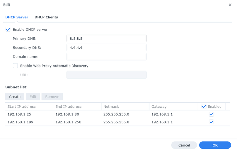

Ja - ideeën wel... maar of je Atag One ermee tot leven komt is twijfelachtig... :P
Je hebt nu een wat "bijzondere" constructie rondom vlans met tenminste twee routers en twee dhcp servers. :+ Wat is/was het idee hierachter eigenlijk? Misschien eens beginnen met één router en één dhcp server voor alle vlans?
Bij die ene dhcp server komen dan alle aanvragen binnen. En is in de log te vinden wat er mogelijk mis gaat. Scheelt in ieder geval troubleshooting tijd! :9

Ik had gisteren nog wel een package capture gedaan; en zag daar wel DHCP requesten voorbij komen, maar ik kan deze logs niet goed lezen zelf. (ATAG heeft mac address: 28:24:ff:26:0f:0e)

Frame 1027: 316 bytes on wire (2528 bits), 316 bytes captured (2528 bits)
Ethernet II, Src: WistronNeweb_26:0f:0e (28:24:ff:26:0f:0e), Dst: Broadcast (ff:ff:ff:ff:ff:ff)
    Destination: Broadcast (ff:ff:ff:ff:ff:ff)
        .... ..1. .... .... .... .... = LG bit: Locally administered address (this is NOT the factory default)
        .... ...1 .... .... .... .... = IG bit: Group address (multicast/broadcast)
    Source: WistronNeweb_26:0f:0e (28:24:ff:26:0f:0e)
        .... ..0. .... .... .... .... = LG bit: Globally unique address (factory default)
        .... ...0 .... .... .... .... = IG bit: Individual address (unicast)
    Type: 802.1Q Virtual LAN (0x8100)
    [Stream index: 29]
802.1Q Virtual LAN, PRI: 0, DEI: 0, ID: 3
Internet Protocol Version 4, Src: 0.0.0.0, Dst: 255.255.255.255
    0100 .... = Version: 4
    .... 0101 = Header Length: 20 bytes (5)
    Differentiated Services Field: 0x00 (DSCP: CS0, ECN: Not-ECT)
        0000 00.. = Differentiated Services Codepoint: Default (0)
        .... ..00 = Explicit Congestion Notification: Not ECN-Capable Transport (0)
    Total Length: 298
    Identification: 0x0001 (1)
    000. .... = Flags: 0x0
        0... .... = Reserved bit: Not set
        .0.. .... = Don't fragment: Not set
        ..0. .... = More fragments: Not set
    ...0 0000 0000 0000 = Fragment Offset: 0
    Time to Live: 64
    Protocol: UDP (17)
    Header Checksum: 0x79c3 [validation disabled]
    [Header checksum status: Unverified]
    Source Address: 0.0.0.0
    Destination Address: 255.255.255.255
    [Stream index: 26]
User Datagram Protocol, Src Port: 68, Dst Port: 67
    Source Port: 68
    Destination Port: 67
    Length: 278
    Checksum: 0xb1f0 [unverified]
    [Checksum Status: Unverified]
    [Stream index: 67]
    [Stream Packet Number: 2]
    [Timestamps]
    UDP payload (270 bytes)
Dynamic Host Configuration Protocol (Discover)
    Message type: Boot Request (1)
    Hardware type: Ethernet (0x01)
    Hardware address length: 6
    Hops: 0
    Transaction ID: 0x000074b2
    Seconds elapsed: 0
    Bootp flags: 0x8000, Broadcast flag (Broadcast)
    Client IP address: 0.0.0.0
    Your (client) IP address: 0.0.0.0
    Next server IP address: 0.0.0.0
    Relay agent IP address: 0.0.0.0
    Client MAC address: WistronNeweb_26:0f:0e (28:24:ff:26:0f:0e)
    Client hardware address padding: 00000000000000000000
    Server host name not given
    Boot file name not given
    Magic cookie: DHCP
    Option: (53) DHCP Message Type (Discover)
        Length: 1
        DHCP: Discover (1)
    Option: (55) Parameter Request List
        Length: 4
        Parameter Request List Item: (1) Subnet Mask
        Parameter Request List Item: (3) Router
        Parameter Request List Item: (6) Domain Name Server
        Parameter Request List Item: (28) Broadcast Address
    Option: (12) Host Name
        Length: 18
        Host Name: One_17-47-001-220
    Option: (255) End
        Option End: 255

Heeft het misschien met de VLAN tagging/untagging te maken?
Op mijn managed switch (Netgear) TAG ik alle VLANs (en gebruik ik PVID 3) op de poort die verbonden is met de Omada EAP. Op de Omada EAP heb ik meerdere SSIDs staan die mappen op de verschillende VLANs. Ik neem aan dat de Omada EAP deze VLANs untagged alvorens deze over de SSID aan te bieden.

Ik kan niet precies aangeven hoe of wat - maar dit klopt niet.
Normaliter is vlan-id 1 het management vlan - en daarmee ook de PVID voor een poort waar een EAP of een switch op is aangesloten. Een PVID van 3 wil voor mij zeggen dat er een-of-ander endpoint op is aangesloten - bijvoorbeeld een Windows of een Linux apparaat wat in het subnet van vlan-id 3 terecht moet komen.
Misschien goed om je eens te verdiepen in de werking van vlans i.c.m. alle gebruikte apparatuur. Met die kanttekening dat een KPN router geen vlans ondersteund. :+

Het kan inderdaad werken. Nogmaals - een PVID van 3 wil (min-of-meer) zeggen dat vlan 3 het management vlan is. Of dat de poort in gebruik is door een endpoint - zoals een Windows of een Linux apparaat.
Dus als een switch poort *niet* ingesteld is als een vlan trunk poort komen alle gekoppelde apparaten in vlan 3 terecht - waronder ook de EAP zelf - de rest van de vlans (SSID's?) doen er eigenlijk niet meer toe.
Dynamic vlans bestaan niet! :X :+

PVID zegt iets over inkomende untagged pakketjes, die worden bij een PVID van 3 in vlan 3 geplaatst. Het zegt niets over het uitgaande (untagged) vlan. Om het te laten werken in een standaard configuratie is het wel handig dat zowel het untagged uitgaande vlan als inkomend PVID op dezelfde waarde staan. Echter staat in het Omada screenshot al een vlan id van 3 ingevuld, dus kunnen we het hele PVID verhaal theoretisch overslaan want de pakketjes vanaf het AP bereiken tagged de switchpoort.
Als je Omada makkelijk wilt laten werken zou ik het volgende instellen op de switchpoorten van een AP en de poorten die switches onderling verbinden:
PVID 1: Omada controller, switch management, router management
Untagged/default vlan 1: Omada controller, switch management, router management
Tagged vlan 2: IPVT
Tagged vlan 3: LAN
Tagged vlan 13: IOT
KPN routertje op een poort met zowel PVID als untagged/default op 2 voor IPTV.

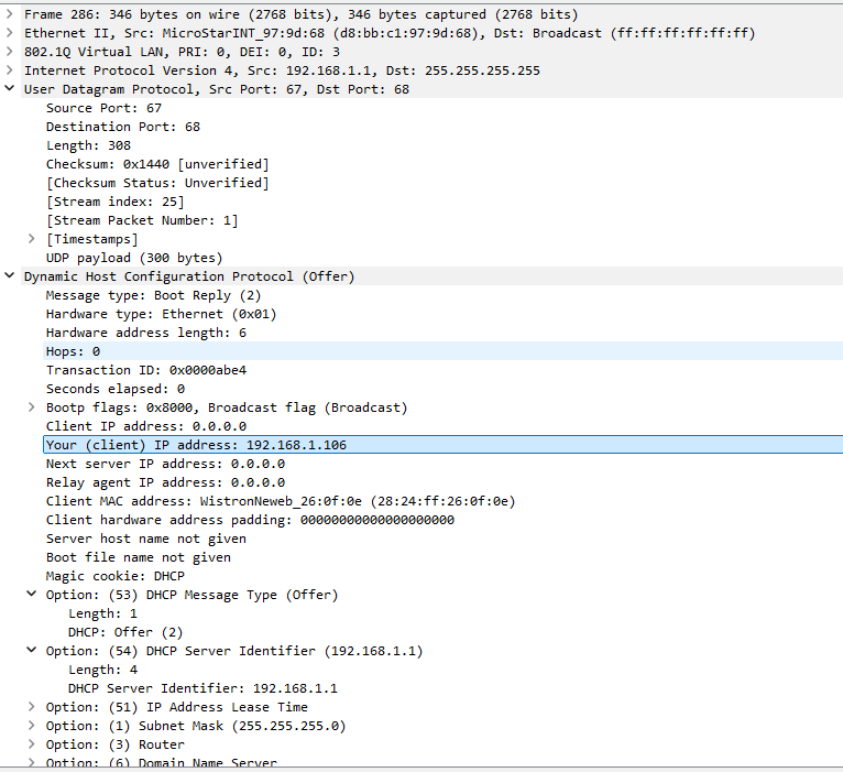

Ik zag ook een DHCP offer packet. Ik denk dat IP address: 192.168.1.209 is aangewezen als ik met leken ogen :-) alle pakket data analyseer

Frame 1028: 346 bytes on wire (2768 bits), 346 bytes captured (2768 bits)
Ethernet II, Src: MicroStarINT_97:9d:68 (d8:bb:c1:97:9d:68), Dst: Broadcast (ff:ff:ff:ff:ff:ff)
    Source: MicroStarINT_97:9d:68 (d8:bb:c1:97:9d:68)
    [Stream index: 42]
Internet Protocol Version 4, Src: 192.168.1.1, Dst: 255.255.255.255
    Differentiated Services Field: 0x10 (DSCP: Unknown, ECN: Not-ECT)
        0001 00.. = Differentiated Services Codepoint: Unknown (4)
    Total Length: 328
    Identification: 0x0000 (0)
    Time to Live: 128
    Protocol: UDP (17)
    Header Checksum: 0x77ec [validation disabled]
    Source Address: 192.168.1.1
    [Stream index: 30]
User Datagram Protocol, Src Port: 67, Dst Port: 68
    Source Port: 67
    Destination Port: 68
    Length: 308
    Checksum: 0x4b0b [unverified]
    [Stream index: 85]
    [Stream Packet Number: 1]
    [Timestamps]
    UDP payload (300 bytes)
Dynamic Host Configuration Protocol (Offer)
    Message type: Boot Reply (2)
    Hops: 0
    Seconds elapsed: 0
    Your (client) IP address: 192.168.1.209
    Magic cookie: DHCP
    Option: (53) DHCP Message Type (Offer)
        Length: 1
        DHCP: Offer (2)
    Option: (54) DHCP Server Identifier (192.168.1.1)
        Length: 4
        DHCP Server Identifier: 192.168.1.1
    Option: (51) IP Address Lease Time
        Length: 4
        IP Address Lease Time: 1 day (86400)
    Option: (1) Subnet Mask (255.255.255.0)
        Length: 4
        Subnet Mask: 255.255.255.0
    Option: (3) Router
        Length: 4
        Router: 192.168.1.1
    Option: (6) Domain Name Server
        Length: 12
        Domain Name Server: 8.8.8.8
        Domain Name Server: 4.4.4.4
        Domain Name Server: 127.0.0.1
    Option: (255) End
        Option End: 255
    Padding: 000000000000000000000000000000000000
@Airw0lf Hierbij een screenshot met de default LAN interface. Ik heb hier ook geprobeerd met een andere IP range 192.168.3.x
Afbeeldingslocatie: https://tweakers.net/i/Hm92koJvkeKg-hBvkZsksgQORWc=/800x/filters:strip_exif()/f/image/lYvag0b9owTWZDT0Mb8CpYex.png?f=fotoalbum_large
  • jadjong
Je hebt een Sophos router/firewall/dhcp server, waarom gebruik je in bovenstaand sceenshot dan 'interface' in plaats van 'vlan'?

Dit is de standard interface van Omada en kan deze niet wijzigen naar een VLAN
Afbeeldingslocatie: https://tweakers.net/i/Pa35eLgkCZ2zbVSMP568HbW-tiI=/fit-in/4000x4000/filters:no_upscale():strip_exif()/f/image/c2cCPUGjzefnrEuFY4cabnsz.png?f=user_large
Hierbij een overzicht van alle Omada networks
Afbeeldingslocatie: https://tweakers.net/i/kBz58EVtBM3-VsCkiXm5C8f9pOk=/800x/filters:strip_exif()/f/image/ofcY6ztgpyiEkhIzOiPMgsXG.png?f=fotoalbum_large

Eerst heb ik 1 EAP vlakbij de ATAG neergelegd, helaas geen resultaat
Toen, heb ik deze configuratie opgezet zoals door @Airw0lf werd voorgesteld en dan heb ik alle VLANs via 1 Sophos port/verbinding aangesloten op de switch
Internet <==> WAN | KPN router | LAN <==> WAN | Sophos router | LAN <==> Dell switch & Omada EAP's
Helaas nog geen resultaat. Airw0lf stelde ook voor om de EAP in standalone toestand te zetten (met een SSID op vlan 3) => En nu verbind de ATAG direct (YESSS, vooruitgang)
Als ik nu de EAP adopt in de controller dan kan ik de ATAG niet meer verbinden...
Maar eigenlijk wil ik alle EAP via een controller centraal configureren, dus de grote vraag is waarom werkt het wel in standalone mode?
Als ik een SSID aanmaak in de controller kun je de device type zetten. Wat is het verschil tussen deze opties?
Afbeeldingslocatie: https://tweakers.net/i/nVm6_T3weNhETdlQheeeFjitjWk=/fit-in/4000x4000/filters:no_upscale():strip_exif()/f/image/xv6NlcPYMcMZZhqGzpiyFHwg.png?f=user_large

Dit is mijn huidige switch config
Afbeeldingslocatie: https://tweakers.net/i/ZkQaBUjhebxfriziWEDqtKLK09Q=/800x/filters:strip_exif()/f/image/hfsV5Xga5c4cL1bJhGsIVwox.png?f=fotoalbum_large
[ Voor 20% gewijzigd door Puitv op 28-12-2024 20:48 ]
  • jadjong
Dat ziet er prima uit.

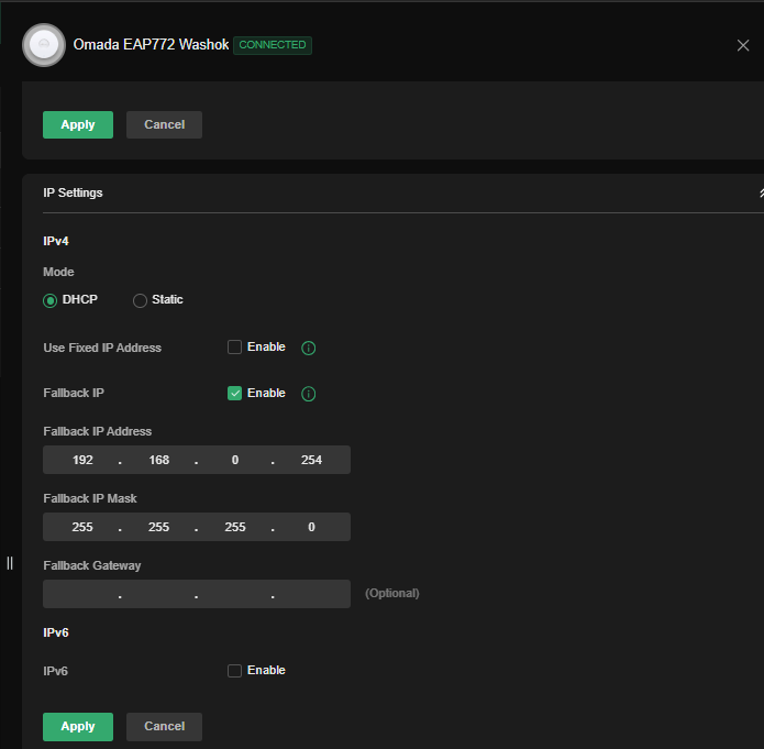

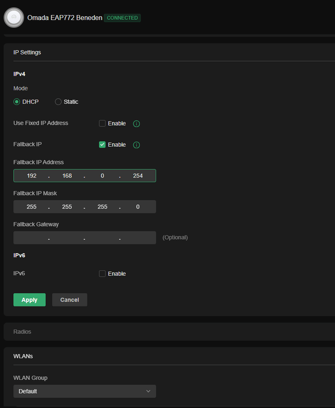

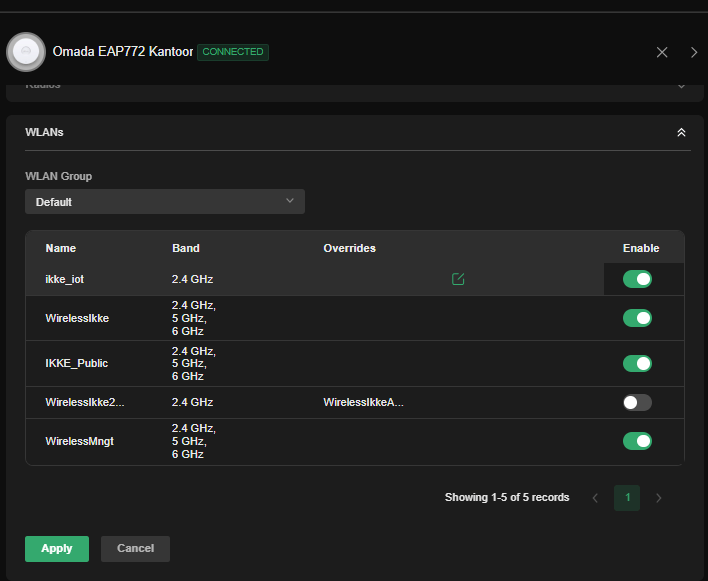

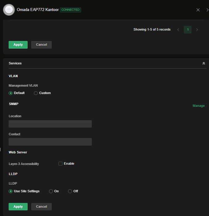

Ik heb 3 EAPs. Ik heb een SSID alleen maar op eentje geactiveerd, zodat ik zeker weet dat de ATAG bij de juiste komt.
Afbeeldingslocatie: https://tweakers.net/i/N7wv0VchzItiOW2nQGarRDJHi_8=/fit-in/4000x4000/filters:no_upscale():strip_exif()/f/image/EC9pO4i1qjBUd9fUPrt6rPI8.png?f=user_large
Afbeeldingslocatie: https://tweakers.net/i/FSAQBiC7TVgMMVyC6NJoioQwx4c=/fit-in/4000x4000/filters:no_upscale():strip_exif()/f/image/i10OBjPLRUNGDoqsz4UDdkhy.png?f=user_large
Afbeeldingslocatie: https://tweakers.net/i/tmvD7a2_1urteO67TtvGnraxzH0=/fit-in/4000x4000/filters:no_upscale():strip_exif()/f/image/XqLedUfet5wj4wQwedr5IcL5.png?f=user_large
Afbeeldingslocatie: https://tweakers.net/i/ztGqSznpDPV-EDbiqwjjgLg_aiA=/fit-in/4000x4000/filters:no_upscale():strip_exif()/f/image/yXHktzfxRL9OpvwX5L0vrvlg.png?f=user_large
Afbeeldingslocatie: https://tweakers.net/i/OoF4keCDSpiESF4boj2uJl68yHg=/fit-in/4000x4000/filters:no_upscale():strip_exif()/f/image/0EnJ5QZB4oxwcph4k0z4u8AR.png?f=user_large
Afbeeldingslocatie: https://tweakers.net/i/i3fssALmQxy8hMAT9KPqyPX7fiA=/x800/filters:strip_exif()/f/image/FvLVu6Mo09op03SvszoHHXlo.png?f=fotoalbum_large
Afbeeldingslocatie: https://tweakers.net/i/ma_HYXIq9gkHIMvNb0EfKBIFvao=/x800/filters:strip_exif()/f/image/PwiFMpYqzqGgLEym09ZhPpK1.png?f=fotoalbum_large
Afbeeldingslocatie: https://tweakers.net/i/POmmM_9NsGKvktT-jl63m1UbIos=/x800/filters:strip_exif()/f/image/Zwt4cSsig9er1CddBXK166Sf.png?f=fotoalbum_large
Afbeeldingslocatie: https://tweakers.net/i/NrQZbnywIMUkEjWGFvPogE-h7BM=/x800/filters:strip_exif()/f/image/FY0mQ5PgSbY7KDS48aD3FoBJ.png?f=fotoalbum_large

Dit lijkt te kloppen - maar je EAP's denken daar anders over - die hebben alle 3 een IP adres in vlan 3 (d.w.z. 192.168.3.0/24) - dat zou het management vlan (d.w.z. vlan 1 met 192.168.1.0/24?) moeten zijn.
Marstek Venus 3 - V150 | CT003 P1 - V122 | Homey Pro 2023 - V13.4.0 | SMA SB 1.5 - SB 4.0 - SHM20 | 6,83 kWp
  • Puitv
  • Registratie: Juli 2023
  • Laatst online: 13:13
Haha. Omdat ik alle vaste ip addressen niet wilde wijzigingen zijn de adres ranges precies omgekeerd
Vlan 1 (mgnt). - 192.168.3.x
Vlan 3 (lan)- 192.168.1.x

Sophos lijkt 802.1q te doen.
Wat heb je nu precies ingesteld op Sophos?
Heb je de logging nagelopen op dhcp aanvragen?
Heb je de mogelijkheid om op je nas een dhcp en dns server te activeren?
Alleen om eens te zien wat er dan gebeurd?

Hier de WireShark logging van al het verkeer met het mac-address van de ATAG One
Afbeeldingslocatie: https://tweakers.net/i/z9hnwJTeH56Te063UC9aPyJ31gk=/800x/filters:strip_exif()/f/image/NZLLz2svlNOCTzr9y4FhgxhC.png?f=fotoalbum_large
Hier zie je ook dat er een IP adres wordt toegekend: 192.168.1.106 (ik gebruik LAN/vlan3 op te testen want mijn IOT lan heeft geen internet toegang)
Wat me wel opvalt is dat er IPv6 berichten tussen door komen, maar ik heb IPv6 niet geactiveerd. Is dat normaal?
Op de Sophos heb ik een DHCP range van 192.168.1.199 - 192.168.1.250. Maar ik gebruik nu een static IP assignment (ivm koppeling aan HomeAssistant); ik heb ook eens geprobeerd zonder deze static IP assignment met hetzelfde resultaat.
Ik heb al eens de DHCP op de NAS gebruikt, maar hetzelfde resultaat

Ik weet het niet - die controller doet wat "bijzondere" dingen met vlan 1 en 192.168.1.0/24.
En ik ken Sophos niet goed genoeg om daar iets slims mee te doen zodat het wel kan werken.
Heb DHCP op je NAS in een container gedraaid? Met welke netwerk mode?
Hoe is dat ingesteld geweest om met die vlans te kunnen werken?
Misschien toch nog eens teruggaan met een EAP naar standlone mode?
En die EAP instellingen eens bekijken en vergelijken met een EAP in Omada mode?

  • jadjong
Puitv schreef op zondag 29 december 2024 @ 09:20:
Op welk punt meet je?
  • Puitv
Ik meet met de Omada Controller Package Capture op de Wireless kant van het EAP
Nee, de Synology DSM een DHCP functie. DMS ondersteund zo ver ik weet geen vlans, maar de NAS heeft 2 ethernet poorten. NAS Poort 1 heb ik verbonden met switch poort met PVID 3 en VLAN 3 untagged; NAS Poort 2 heb ik verbonden met switch pport met PVID 1 en VLAN 1.
Afbeeldingslocatie: https://tweakers.net/i/umbzqeMr8T4bvKZUZlvSpgdYoNg=/fit-in/4000x4000/filters:no_upscale():strip_exif()/f/image/fXiZUHqx47kh0GS2k69c3FmE.png?f=user_large
Afbeeldingslocatie: https://tweakers.net/i/29ETDG-FCpE-XOT9ArsTOU8pUa8=/800x/filters:strip_exif()/f/image/P3wklSF9tLk28lKAGnV6xuAP.png?f=fotoalbum_large
Ik had de instellingen van de standalone mode al zoveel mogelijk overgenomen. Ik ga zodadelijk eventjes een EAP omzetten naar standalone

Ik zo'n beetje alle instellingen vergeleken en recht gezet. Ik heb zelfs alle radios uitgezet behalve 2.4. De channel gefixd op het kanaal dat toevallig werd gekozen in standalone mode.
Jammer dat je niet meer in de EAP web interface kan als deze verbonden is aan de controller.

@Puitv - toch vraag ik me af wat er in Omada mode met die dhcp aanvraag gebeurd:
(1) - Komt die wel binnen bij Sophos? En wat doet die er mee?
(2) - Komt er een antwoord? En hoe ziet dat eruit?
(1) - de Sophos debug logging zou hier kunnen helpen.
(2) - weer eenzelfde packet trace

@Airw0lf
Ja zeker, want als ik zie in het DHCP offer packet (opgevangen met de package capture van Omada) dat het static IP adres (geconfigureerd in de Sophos) wordt geassigned en dat deze komt van de Sophos DHCP server
Afbeeldingslocatie: https://tweakers.net/i/E6RfLRbFzWsYVT6HqS9qOX4e8og=/fit-in/4000x4000/filters:no_upscale():strip_exif()/f/image/ezoMD2koAqmSSjdWrw49SStg.png?f=user_large

  • jadjong
Puitv schreef op dinsdag 31 december 2024 @ 09:58:
@Airw0lf
Dus samenvattend heb jij een vlan waar dat TP-link AP de DHCP handshake om zeep helpt bij een specifiek device? 8)7
Wat gebeurd er als je geen IP voor de Atag vast zet in de DHCP pool?

Ja, zoiets.
Ik had het ook geprobeerd zonder een IP adres vast te zetten

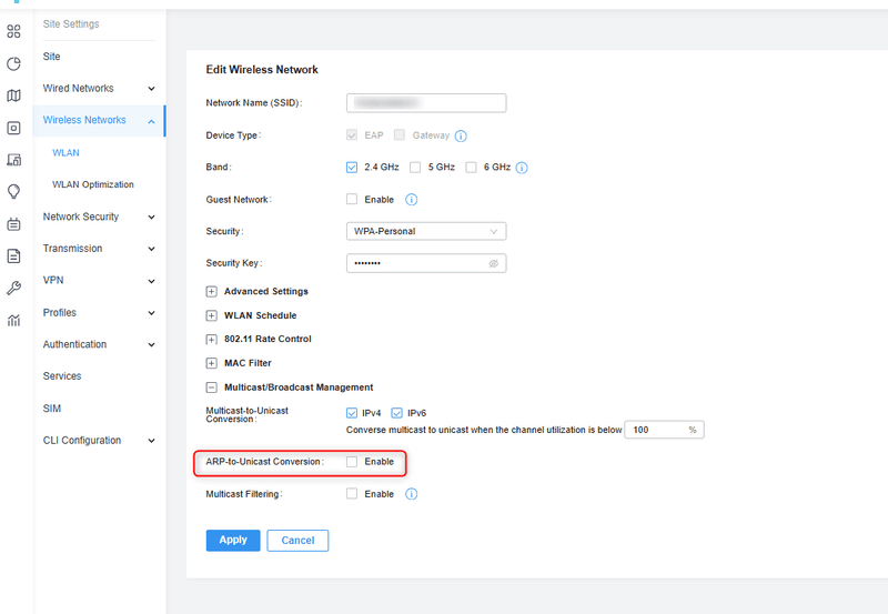

Puitv schreef op donderdag 26 december 2024 @ 11:11:
Goedemorgen,
Sinds een paar weken ben ik in het bezit van een paar TP-LInk Omada EAP772 access points. Ik heb lang getwijfeld tussen het Omada systeem en het UniFy systeem, maar vanwege de betere garantie voorwaarden heb ik toch gekozen voor het Omada systeem.
Verder gebruik ik allemaal Netgear managed switches en draai de Omada controller op mijn NAS in Docker. Ik heb een Sophos Firewall. Op deze firewall staan ook een DHCP server geconfigureerd (voor VLAN 3).
Het migreren van mijn oude access points naar de nieuwe gingen goed, behalve dat ik met geen mogelijkheid de thermostraat (ATAG ONE) kan verbinden. In de Omada controller zie ik wel dat er verbinding is maar het device krijgt geen IP adres.
Hierbij een versimpelde weergave van mijn netwerk
Ik heb het volgende geprobeerd:
* SSID alleen voor 2.4 GHZ aanmaken
* Radio terug zetten naar 802.11b/g/n
* Channel width aangepast
* SSID aan VLAN-2 koppelen (de DHCP server van KPN box wordt gebruikt)
* DHCP L2 Relay aan en uitgezet
* Legal DHCP servers ingesteld
Op de Omada controller heb ik de volgende LANs geconfigureerd staan:
Heeft iemand een idee wat hier aan de hand is en hoe ik dit kan oplossen?
Het werkt!!!
De laatste aanpassing die ik heb gedaan is de optie "ARP-to-Unicast Conversion" uitgezetten op SSID nivo. Eigenlijk weet ik zeker dat ik dat eerder geprobeerd heb (net als zoals andere zaken). Dus waarschijnlijk zijn andere aanpassingen ook relevant.
Volgens mij heb ik het volgende gedaan/geprobeerd:
* "ARP-to-Unicast Conversion" => uit
* VLAN, ik het mngt LAN/VLAN-1 op untagged gezet ipv tagged op de trunk poorten (waar ook de EAPen op aangesloten zitten)
De volgende instellingen lijken niet relevant
* Alleen 2.4 GHZ => maakt niet uit, werkt nu ook met 5 en 6 GHZ
* WPA2 => werkt ook met WPA2/WPA3
* Verschillende DHCP servers (Sophos, Synology DSM, KPN Box): Vandaag getest met Sophos en KPN en beide werken
* Downgraden van de Omada Controller naar v5.14.32.4. Upgraden gaat ik binnenkort weer eens proberen
* "Beacon Control" staat nu weer op de defaults
Dank jullie wel voor al jullie tijd en velen tips!!

Waar zit die "ARP-to-Unicast Conversion" precies?
Ik weet dat ik hem wel eens gezien heb - maar weet niet meer waar.
  • Puitv
Bij de SSID / WLAN instellingen
Afbeeldingslocatie: https://tweakers.net/i/9mD03Ey8lGVv4BDGZZtFUGLpH6E=/800x/filters:strip_exif()/f/image/8h3CdAWofKrYMZaGloTknpjL.png?f=fotoalbum_large
  • Airw0lf
  • Laatst online: 20:50
Airw0lf
makes it run like clockwork
Misschien dan goed om de andere twee conversions ook uit te schakelen?
En dan meer als een preventieve maatregel?
Zoals die nu staat wordt al het multicast verkeer omgezet naar unicast verkeer.
Ik weet niet of alle clients/applicaties dat kunnen waarderen.
Het nadeel is dat de belasting van je WiFi hoger wordt.
[ Voor 4% gewijzigd door Airw0lf op 03-01-2025 20:08 ]

Airw0lf schreef op vrijdag 3 januari 2025 @ 20:06:
Ik heb nu een aparte SSID aangemaakt hiervoor, dus voor het andere verkeer zou dat niet uitmaken. Ik hou deze nog even aan, tot dat het een probleem wordt
