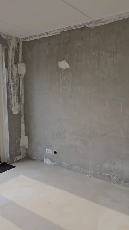

Even een vraagje.
Vrienden van me hebben een kabel laten trekken voor een Wall-AP.
Er is een gat geboord (rond) en hieruit komt de kabel.
Afbeeldingslocatie: https://i.postimg.cc/Hx8D7Ymw/Screenshot-20241111-133302.png
Op de foto zit er behang voor, maar het gat is rond.
Nu zit ik even te denken. Om een wall-app te monteren moet je wel een inbouwdoos hebben. Krijg je die er nog wel makkelijk in als er al een kabel uitsteekt?

Kabel zal probleem niet zijn (terug trekken of door gat van de inbouwdoos). Los van de kabel krijg je überhaupt nog een inbouwdoos erin gezet?

Zelfklemmend of hollewanddos krijg je er denk ik wel in als het gat de juiste diameter heeft, maar wat een vreemde manier van aanleggen na het behangen. Zat er al een leiding daar (van boven?) of is er gewoon door de muur geboord (kabel komt van achteren?)

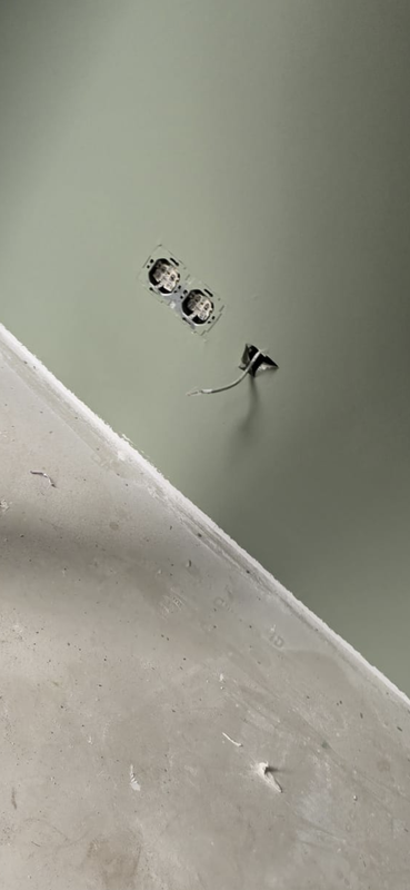

Binnetie schreef op maandag 11 november 2024 @ 14:08:
Even een vraagje.
Stekker aan knijpen en de kabel terug rollen in de muurdoos.
Zo heb ik het bij een EAP wall.

RobbyTown schreef op maandag 11 november 2024 @ 14:20:
Afbeeldingslocatie: https://i.postimg.cc/RhHTf0gz/7c3b1ed2-0416-4d85-a130-593d46ed8c8d.jpg
Het is een rond gat en de kabel komt van bovenaf (is in de muur gefreesd). Volgens mij is het net zo'n gat als waar de stopcontacten geplaatst zijn.

Binnetie schreef op maandag 11 november 2024 @ 14:50:
Kan alleen niet zien als er in de wand mogelijk stuk pvc zit.
Als dat perfect rond is. Zie oplossing @franssie
https://www.elektramat.nl...50-o16-19-20mm-at1102-01/ (voorbeeld inbouwdoos ) dat topje eraf halen (aangezien het al perfect rond is). Kabel erdoor waar dat topje zat en dan wat friemelen om het in de muur te zetten.
Maar ik heb nog geen muurdoos erin, deze moet er nog ingezet worden anders heb ik geen bevestigingspunten.
Je kunt er alsnog een doos in tikken.
Of zo laten en 2 plugjes met schroeven gebruiken.
2 kleine gaatjes boren in de muur.
Omdat het alleen om netwerk gaat kan dit.
Afbeeldingslocatie: https://tweakers.net/i/8_LEw6PEKYfBb53NHQCie5-HZ68=/x800/filters:strip_icc():strip_exif()/f/image/DJsy75QDGUHm4mt4FFeGJpHX.jpg?f=fotoalbum_large

@Binnetie Ik zou voor een hollewanddoos gaan, dis schuif je er namelijk zo in, en weet je zeker dat er geen dingen uitsteken die de stuc beschadigen
https://www.elektramat.nl...-o68mm-47mm-diep-hg-47-l/
Evt een sleuvje maken bovenop zodat de kabel daarin kan schuiven.

Misschien wel het beste idee. Er zit behang op de muur, dat scheelt. Vrienden van me hebben er geen verstand van.
Vind het ook raar dat er geen inbouwdoos in zit. Of vrienden hebben niet goed gekeken...
Even een vraagje.
Andere optie, raamwerk voor 4 stopcontacten bestellen deze uitwisselen met het dubbele stopcontact en één blindplaatje erin en de muur mount hierop vastlijmen?
Ik heb ze hier er ook gewoon op gelijmd.
Afbeeldingslocatie: https://tweakers.net/i/ic4vXwGZ3N9iiiGjy7mfqtXr7_0=/x800/filters:strip_icc():strip_exif()/f/image/5Rom6nR7ChFPpwmNRmHjyRXa.jpg?f=fotoalbum_large
[ Voor 22% gewijzigd door Agostino op 13-11-2024 22:26 ]
