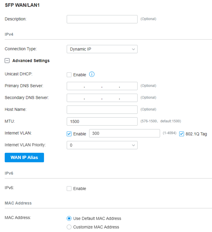

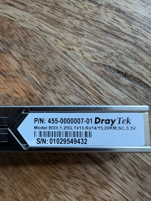

  • Binnetie
  • Laatst online: 12-06 11:00
@peterbier nog een beetje een warboel maar het werkt in elk geval! Mooi werk!
Ik heb inmiddels de ER706W kunnen adopten door de Draytek er tussen uit te halen.
Ik heb de SFP module overgezet en maar ik blijf in de ER706W zien dat de link down is.
Heb dit ingesteld voor Odido:
Afbeeldingslocatie: https://i.postimg.cc/fbf3x8hJ/spf-wan1.png
Afbeeldingslocatie: https://i.postimg.cc/PqjppB9g/wan-1.png
Ik weet alleen niet hoe ik kan testen waar het nu in zit. Moet de fiberconnector een lichtje geven? Met andere woorden dat er licht doorheen komt?
Heb het nu zo aangesloten:
Afbeeldingslocatie: https://i.postimg.cc/MKfvs6Sk/PXL-20241012-180030458.jpg
Heb de SFP weer in de Draytek gedaan en opgestart. Toen had ik wel weer internet.
Wel vreemd dat het op de ER706W dan niet werkt.
[ Voor 9% gewijzigd door Binnetie op 12-10-2024 20:17 ]
  • peterbier
  • Laatst online: 14:10
Binnetie schreef op zaterdag 12 oktober 2024 @ 20:02:
De glasvezel geeft geen lichtje ofzo.
Het is wel gevaarlijk om er in te kijken.
Het is geen zichtbaar licht.
Los van dat.
Het werkt in de huidige router.
Heb je na de installatie wel de ER706W een reboot gegeven.?
Ik vermoed namelijk dat hij pas na een reboot het ip adres op kan halen van de dhcp server van de provider.
  • The-Source
  • Laatst online: 28-11 14:33
@Binnetie is de sfp module ook echt sfp of SFP+ alleen SFP is ondersteund ( Max 1gbps)
Heb zelf destijds met een avm Fritz SFP geprobeerd zonder succes.
Maar los van SFP/SFP+ welke techniek wordt er gebruikt? GPON of xgspon of iets anders?
Mijn provider ( wederom Max 1gbps gebruikt GPON) xgspon gaat hoger in max snelheid.
Via AliExpress een xPON module besteld en daarmee ging het snel werken.
Voor het instellen van de SFP module gebruikte ik een switch met SFP poort omdat die makkelijker te bereiken is met interne ip's
Btw via telefoon filmpje maken kan je daarna veilig kijken of er licht uit komt. ;)

  • peterbier
The-Source schreef op zaterdag 12 oktober 2024 @ 23:47:
De SFP module van @Binnetie komt uit een werkende verbinding met een Draytek router.
Dus deze module zal moeten werken.
Hier is geen sprake van GPON of XGS-PON maar wordt gebruik gemaakt van AON.
  • The-Source
Dat de SFP werkt is 1 maar compatibel met de TP-link is een ander. Daarom ook de vraag is de module SFP of SFP+ laatste gaat niet werken.
En als de SFP van het merk Draytek is dan heb je ook nog kans op incompatibiliteit ( zie avm verhaal in vorige post)
Edit2: odido Reggefiber gebied: xgs-pon =SFP+ https://community.odido.n...iten-op-sfp-module-367431
Je pon id veranderd niet echt die zit in je SFP+ module maar SFP+ zelf is dan het issue

Ik zit op AON, voor zover ik weet. Ik heb een lege Genesis waar de binnenkomende fiber overgaat naar een patchfiber die zo de Draytek in gaat. Mijn verbinding is 100/100mbit.
Dit is de module:
Afbeeldingslocatie: https://i.postimg.cc/zf5KSDqq/PXL-20241013-073824927.jpg
Moet eraan toevoegen dat ik vorig jaar 2 weken zonder verbinding heb gezeten ivm een kapotte patch in de wijkcentrale van KPN. Toen ben ik over gezet op een andere patch, maar lijkt me niet dat ik dan verhuisd ben naar GPON.
Als dit niet werkt, welke SFP heb ik dan nodig?

Die Draytek is een gewone SFP - geen SFP+.
Dus de Omada router "begrijpt" die SFP niet. :?
Welke SFP je precies nodig hebt weet ik niet - geen ervaring met Odido.

Op de er7206 werkt de volgende xPon module in ieder geval. Omdat default IP van de SFP "lan zijde" overeen kwam met mijn lan kon ik hem niet configureren terwijl deze in mijn wan SFP van de router zat. Zelf opgelost door hem in een switch te drukken en config aan te passen.
Linkje: https://a.aliexpress.com/_EyGGCCN
Maar let goed op de glasvezel tx en rx waardes

Afbeeldingslocatie: https://tweakers.net/i/Q08LqbGKvEz-08r-blDBDfvEPO0=/800x/filters:strip_icc():strip_exif()/f/image/3x01cm19gbgO9prxUycG1hlE.jpg?f=fotoalbum_large
Router instellingen aan de WAN kant.
Afbeeldingslocatie: https://tweakers.net/i/6yF6pY5smo7SeLqdW5dOIz1_J20=/800x/filters:strip_icc():strip_exif()/f/image/HPoPXc90XYTUm092L2J7TGa7.jpg?f=fotoalbum_large

Maar deze werkt toch niet als je op een AON netwerk zit (van KPN in dit geval)?

Het werkt! Ik moest de snelheid ook instellen. Dus van link speed: automatic naar link speed: 1000Mbps Full Duplex. Na een herstart had ik direct internet. Ik zag ineens dat websites gingen laden op mijn laptop.
Speedtest gaat nu ook beter. Van 95/90 naar 106/104Mbit.
Wat een geklungel haha. In elk geval, iedereen super bedankt voor het meedenken. Ik ga later de boel eens uitgebreid instellen.

Ik wil ze bellen maar realiseer me dat ik ook in de Fritzbox kan kijken.
  • Airw0lf
  • Laatst online: 08:48
Airw0lf
makes it run like clockwork
Roofingburner schreef op woensdag 16 oktober 2024 @ 13:12:
Zie ook bijgevoegde afbeelding:
Als de Fritzbox op het KPN profiel staat zijn dit de instellingen.
Gebruikersnaam en wachtwoord mag alles zijn - als er maar wat staat.
De velden voor DNS servers mag je ook leeg laten - worden dan via DHCP ingevuld.
Afbeeldingslocatie: https://tweakers.net/i/HqoJy-YfIam2dbDnrnzTVp-lxG8=/x800/filters:strip_exif()/f/image/35GzR5OVDuES9ScuyHJ1SQTn.png?f=fotoalbum_large

PPPoE staat niet aan op de Fritzbox dus dat is geen probeem throughput staat op 1 gb / 1 gb
Als in: het werkt?
Voor zover niet het geval:
Terug naar de afbeelding en PPPoE veranderen in "Dynamic IP".
Waarschijnlijk zal er ook een vlan-id ingestelt moeten worden.
Maar wat dat is weet ik niet - zou ook terug te vinden moeten zijn in die FB instellingen.

Is er iemand hier die zijn KPN Internet met glasvezel rechtstreeks aan zijn Omada router heeft geknoopt? En zo ja - met welke SFP dat is gebeurd?
De foto is van de NT die hier in huis is ingezet.
Afbeeldingslocatie: https://tweakers.net/i/dF8AWbJ31sOW0Paz6FWOikQuotc=/x800/filters:strip_icc():strip_exif()/f/image/0FJxb5IicBcEfZOXKwRk2AfL.jpg?f=fotoalbum_large
Je zit op AON.
Dus een simpele AON SFP module moet werken.
Let wel op dat Kpn meerdere vlans gebruikt op de wan kant. (Internet,itv en huistelefoon)
De gegevens die je moet hebben voor de juiste AON SFP module kun je op de website van Kpn vinden.
Kpn website.

@peterbier - bedankt voor de snelle actie.
Die afbeelding had ik ook gevonden - maar is verwarrend.
De 1000Base-BX-10-U geeft aan dat er een 10-km SFP gevraagd wordt.
Een regel lager staan de lichtbundels genoemd: 1310 en 1490 nm.
Maar ook dat de SFP 14 km moet kunnen overbruggen?
Ik kan 10-km-SFP's vinden met de gevraagde lichtbundels.
Ik kan ook 20-km-SFP 's vinden - alleen draaien die dan op 1515 (i.p.v. 1490).
Enig idee hoe dat zit?
Heb je misschien een voorbeeld van een werkende SFP?

@Airw0lf
Het is een breed begrip.
De meeste SFP modules zullen wel werken.
Ik heb deze in mijn Fritzbox 5590 gebruikt bij Kpn toen AON.
Ik ga er wel van uit eigenlijk dat de modules van Avm niet werken in andere apparatuur.
