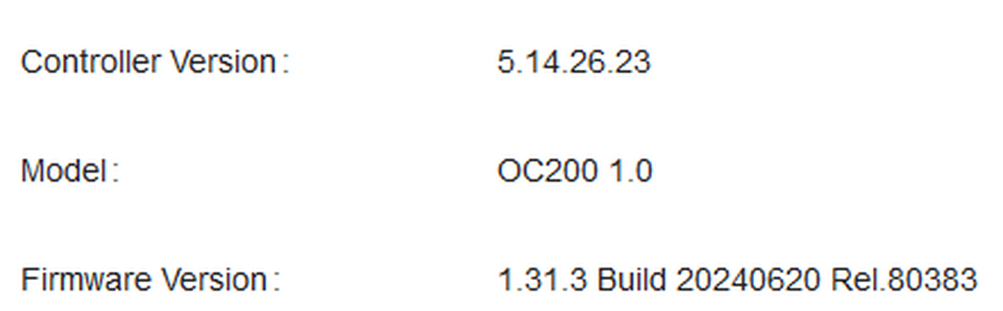

Afbeeldingslocatie: https://tweakers.net/i/YLnyks47RutwpkEPYlykXa9B8co=/x800/filters:strip_exif()/f/image/JuSzeFmVtAofvWwNcKpjS4U7.png?f=fotoalbum_large
Allemaal prima maar ik check even de versie van mijn OC200 v1. Loopt 2 versies achter
Ik heb nu
OC200(UN)_V1_1.29.4 Build 20240304
Ondertussen zijn
OC200(UN)_V1_1.29.21 Build 20240401
Publicatiedatum: 2024-04-17
OC200(UN)_V1_1.31.3 Build 20240620
Publicatiedatum: 2024-06-28
Alleen krijg geen melding dat ze beschikbaar zijn (ik snap heeft uitrol tijd nodig maar is toch al even geleden).
Tijdje terug ook al is meegemaakt ik dacht destijds de EAPs handmatig de fw handmatig moest inladen.

RobbyTown schreef op zondag 7 juli 2024 @ 12:51:
Open net de Omada app en word direct geïnformeerd over nieuwe functies
Ik draai de controller via proxmox en zelfs daar krijg ik de nieuwe versie niet.
De nieuwe is zelfs nog niet te downloaden via de site 8)7

Gunth schreef op zondag 7 juli 2024 @ 13:26:
Uhm? Heb zojuist op de OC200 de laatste versie erop gezet... Idd 3de set nummers .23 en moet dus minimaal .30 zijn volgens screenshot app 8)7 . Binnenkort dus weer een update te verwachten :D.

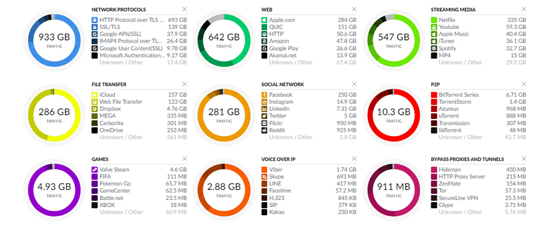

Als ik zo de screenshot zie lijkt het haast wel soort DPI. Hier een Ubiquiti
Afbeeldingslocatie: https://tweakers.net/i/jZ-ObcqW8lEJ6H-d1wBqglMgceg=/800x/filters:strip_exif()/f/image/mVOufjW2ftndtfcSRZXptEJI.png?f=fotoalbum_large
Het zijn stats. Dus het vooral traffic weergave.
De kids kun je toch oa op een apart wifi netwerk gooien die x tijd uit gaat?

Het is inderdaad een soort DPI waarbij je per applicatie en per device het gebruik kunt zien.
Maar het is meer dan weergave - je kunt er ook op sturen. Zo kan je een schedule, QoS en een maximale traffic rate instellen voor bepaalde vlans en applicaties.
Dit is allemaal gekoppeld aan een Omada router.

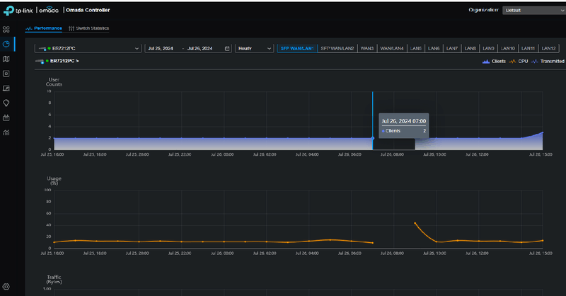

Net mijn eerste wtf gehad. Ik heb een ER7212PC router, SG3210 switch en drie access points (20 clients).
Mobiel had wifi, geen internet. Wel vaker een hikje in de Ziggo, is dan ook terug te zien in de log. Maar de Omada app kon geen verbinding maken, en ik kon ook niet connecten via wifi op de controller. Toen vielen de accespoints ook uit, als in niet meer zichtbaar. Volgens de controller waren ze nog wel online (blauwe led).
Harde reboot gedaan en het werkt weer als een zonnetje. Maar geen enkele melding in de log.
/edit. Inmiddels alweer offline. Dat komt er op de client een melding dat internet eruit ligt, maar in de log van de controller staat niets. Vervolgens zijn de accespoints niet meer bereikbaar.
Nog maar een keer booten denk ik. Echt storend dat er geen gedetailleerde logs zijn.
/edit2: dit is het enige dat ik terugzie, niks in de logs. Zonet direct verbonden met een kabel, dan kan ik de controller wel zonder problemen benaderen. Wifi doet het nu weer even zonder problemen.
Afbeeldingslocatie: https://tweakers.net/i/OJ6SVilzyEPk3ikq_16SKS8gKB0=/800x/filters:strip_exif()/f/image/q99QLzz2uKiCtU5kSNC7NnNC.png?f=fotoalbum_large
/edit3: reboot van de Ziggo modem lijkt de boel te stabiliseren. Ik begrijp niet waarom de access points eruit klappen op het moment dat de wan instabiel is en waarom krijg ik dan geen bericht in de controller. Opgelost voor nu.

Rammz schreef op zaterdag 27 juli 2024 @ 09:45:
@BiLLY_daKid vreemd idd, ik heb de ER7212PC nu een klein jaartje draaien met 2 switches en 5 AP's. Dit issue zelf niet ervaren.
Wel heb ik de ISP modem (Odido) er tussen uit gehaald, dus de WAN komt direct via de ER7212PC, weet niet of je een speciale reden hebt dat je het ziggo modem er nog tussen hebt zitten, maar mss is dat nog een optie mocht het vaker voorkomen.
Ik neem aan dat je de router van odido bedoelt. De modem van Ziggo heb je wel nodig, hoe wil je anders het signaal vanuit de coax kabel zo omvormen dat de er721 er mee uit de voeten kan?
[ Voor 6% gewijzigd door Tularis op 27-07-2024 15:04 ]
