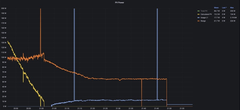

Ik loop tegen iets vreemds aan dat de omvormer toch nog teruglevert terwijl de die toch echt niet meer actief is.
Het is nu al een paar uur donker en omdat ik tijdelijk de registratie van de teruggeleverde stroom aan heb staan zie ik een hele kleine teruglevering van 12Watt om de 30 minuten tot 1 uur 30 minuten.
Als er iemand nog meer een kWh-meter heeft aangesloten op de omvormer zou je dan willen kijken of dit ook bij jou gebeurd?
Het zou verklaren waarom ik de ochtend start met + 15 Wh i.p.v. nul.
Update (de volgende dag), vannacht laat ik het doorlopen om te kijken of de startwaarde nul is.Morgen avond zal na het einde van de productie dag de DC schakelaar omzetten naar uit en kijken of het die 'ghost' stroom via de panelen komt, of uit de omvormer zelf.
De stap daarna is dan de AC uit te zetten om te kijken of het de kWh-meter zelf is.

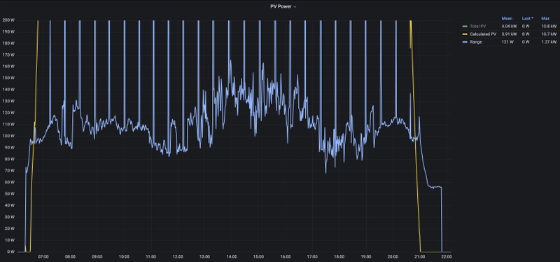

Update, ik heb de registratie aan laten staan en in de afbeelding hieronder kun je duidelijk zien dat er registratie is van teruglevering....maar door wie/wat??
Afbeeldingslocatie: https://tweakers.net/i/GoiIERa3mRi8nMYza64hnhjx4ZY=/800x/filters:strip_icc():strip_exif()/f/image/w1qfmx4rW22h2MkFd1GR42fx.jpg?f=fotoalbum_large
Sinds het uitgaan van de omvormer gisterenmiddag is er 26 Wh geregistreerd en vanochtend is de omvormer weer aangegaan toen er weer voldoende licht was. Deze meting komt van de kWh-meter die alleen de het verbruik en opbrengst van de die omvormer registreert.
Ik heb nu mijn NodeRed aangepast en als de zon opkomt dan wordt nu nogmaals de nul-stand gedaan zodat de 'ghost' productie niet meegenomen wordt in de dag productie.
De nul-stand wordt nu nog steeds om 23:59 gedaan en ik laat die actie staan als een soort backup.
Bevindingen:
- DC uit, nog steeds teruglevering
- automaat (meterkast) uit en nog steeds teruglevering
OK, het is de kWh-meter zelf. Wie heeft een idee wat de oorzaak zou kunnen zijn?
Het moet wel de SDM120 zijn en de SDM220 meet geen export als de omvormer uit is. Ik ga contact opnemen met de winkel waar ik die SDM120 gekocht heb.

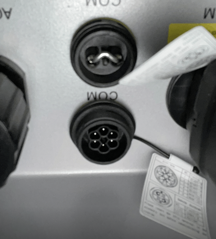

Mijn omvormer, een Goodwe 6K-DT, heeft ook een 6-pins connector om de data lokaal via RS485 uit te lezen. Wat ik echter nergens kan vinden is welke connector hierin past. Ik heb al op de site van Goodwe gezocht maar krijg laatste dagen alleen 404's als ik handleidingen probeer te openen. Ook in dit topic kon ik het niet terugvinden.
Iemand die toevallig het merk en type connector weet?
Afbeeldingslocatie: https://tweakers.net/i/lc4yLqolNiDawdx8MhxP5MpFaqY=/x800/filters:strip_exif()/f/image/wsy9RoNx9UPuwgezVXJR7BKQ.png?f=fotoalbum_large
  • To_Tall
  • Laatst online: 27-11 21:16
Dat is een eigen connector om te interlinken met een andere goodwe omvormer.
In mijn installatie pakket zit een lege connector. Om zelf een draaitje te maken :+

  • davasch
  • Laatst online: 28-11 12:42
Oh, dat is een goede tip. Ik zal eens kijken of die er bij mij ook bij zat 8)7 :D

Ik log nu al een tijdje mijn GoodWe 8K-DT G2 3 fase omvormer en kom tot de conclusie dat deze structureel 80-140 watt teveel meet, en daarmee ook teveel kWh's, is dat iemand al opgevallen of kan iemand dat bevestigen? Ik log via de tcp modbus elke seconde en stop dat in influxdb.
Dat de goodwe meer wattage aangeeft dan dat die daadwerkelijk oplevert/teruglevert leidt ik af aan de wattage op een vrije fase. Ik heb namelijk een fase waar 0 gebruikers op zitten (althans, geen continu gebruikers, maar droger, quooker, inductieplaat etc). Standaard is hier het gebruik 0 en soms 4w, dus ik kan goed afleiden of er wordt teruggeleverd of niet.
Wat opvalt, is dat de omvormer vrij vroeg al zegt 80w te leveren, terwijl het gebruik op de fase zelfs toeneemt ipv teruglevert. Naarmate de zon in de ochtend wat toeneemt gaat die wel leveren.
Ook in de avond, als de zon al onder is, zelfs als de zon al echt donker is en het schemer is, zegt die nog doodleuk 80w te leveren, terwijl de P1 meting op 1 fase zegt dat er gebruik is. Zodra de omvormer uitslaat zakt het gebruik naar 0. Ook heb ik getest door in de ochtend als omvormer zegt 80w te leveren, maar p1 fase zegt zelfs 15w te verbruiken, even de groep uit te zetten en direct zie ik het verbruik op de fase naar 0w gaan, maw, die 80w leveren klopt van geen kant.
Daarnaast heb ik ook nog een 5kw 3fase SMA omvormer. Wat die aangeeft klopt echt exact met wat ik teruggeleverd zie op de fase.
Wat anders dat ook nog opvalt. Ook al is het een 8kw goodwe omvormer welke ondergedimensioneerd is. Als de zon heftig is dan levert deze 8900 watt (8800 in werkelijkheid), 10% meer.

Afbeeldingslocatie: https://tweakers.net/i/yDilslKRXR8fgjAHSaUuFuJWH_E=/800x/filters:strip_icc():strip_exif()/f/image/KsEHBn3uXu1IZ9A6AbqvUYxi.jpg?f=fotoalbum_large
Hierboven een grafiek waarbij in het groen de gemeten PV watt is volgens de omvormer. In het geel de berekende opbrengst, simpelweg L1 fase * 3 (nogmaals, alleen L1 kan ik gebruiken want hier is geen idle gebruik op). Die pieken is de quooker die 10s opwarmt dus klopt de meting even niet.
Wat je ziet is dat de werkelijk geleverde watts structureel hoger ligt. Ook zie je dat de omvorrmer om 06:20 al zegt te leveren, maar er niks op de fase binnenkomt (sterker nog ik zie gebruik ontstaan).
Afbeeldingslocatie: https://tweakers.net/i/2X5YZWtBkDsWJIsTWQPrp7f5pIg=/800x/filters:strip_icc():strip_exif()/f/image/knHZFZOUHHkc1DqCVIfP6n5p.jpg?f=fotoalbum_large
Hierboven een grafiek die over de tijd het verschil toont tussen wat werkelijk teruggeleverd wordt en wat de omvormer meet. Je ziet hier structureel rond de 90-140w fluctueren. Helemaal apart wordt het aan het einde van de dag. Om 21:00 is het gestopt met leveren, maar nog bijna een uur zegt de goodwe te leveren.

  • ThinkPad
  • Laatst online: 21:44
ThinkPad
Ja is Goodwe eigen dat hij bij lage opwek teveel aangeeft. Ik vermoed een berekening intern die daar niet goed rekening mee houdt. Bij hogere vermogens klopt het gelukkig goed met een externe kWh-meter.
Zijn veel meer Tweakers die daar 'last' van hebben met hun Goodwe. Ook ik zie met mijn 3000XS nog 'opwek' als het praktisch donker is buiten. Iets later schakelt hij dan helemaal uit.

  • davasch
davasch schreef op vrijdag 29 april 2022 @ 10:56:
Ik heb gisteren eindelijk tijd gehad om eens goed te zoeken en heb de plug inderdaad gevonden 8), bedankt voor de tip!
