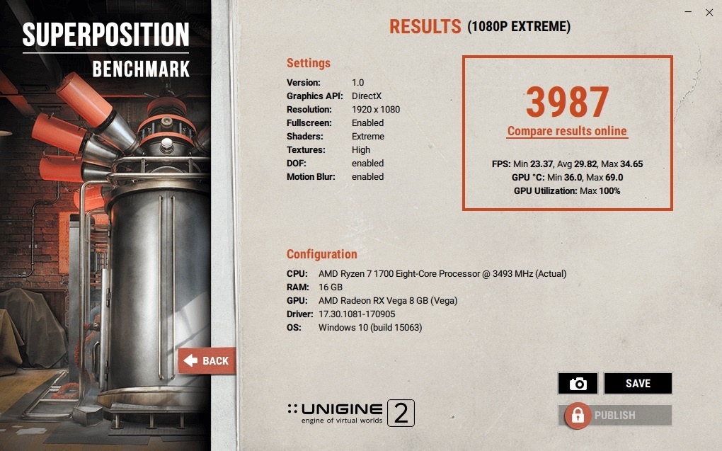

Sick shit dit... net mijn Vega 56 er in gehangen. Balanced profile geprobeerd; flut.
Clocks wat omhoog gezet en voltage omlaag.. BAM:
Afbeeldingslocatie: https://i.imgur.com/qro7dM1.png
GPU voltage; 1000mv
GPU clocks6/7; 1557,1632Mhz
HBM voltage; 1000mv
HBM clock; 950Mhz
Gemiddelde clock rond de 1528Mhz.
Het viel mij op dat al mijn voltage en clock settings volledig unlocked zijn. Wellicht omdat ik hiervoor de Vega 64 in mijn PC heb gehad en geen complete reinstall heb gedaan van drivers/DDU etc?
Opmerking; dit is dus unflashed 56 performance.

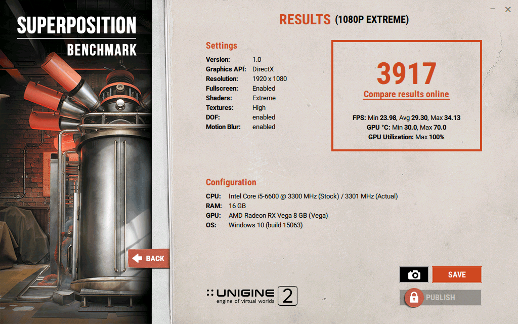

Alstu..
Afbeeldingslocatie: https://i.imgur.com/wNFDPkJ.png
PS: Ook de Sapphire C3 revisie.
PPS: Ja 2800 maakt wat geluid, maar ik wil eerst zien wat de kaart kan en dan pas tunen/geluid/temp terugdringen. Water cooling kan er altijd nog in achteraf :|
[ Voor 34% gewijzigd door Lord_Dain op 09-09-2017 12:43 ]

Real world benchmark voor en na flashen 64 BIOS op 56 GPU:
1e run: 3978 vs 3847 score (-3.4%)
2e run: 3878 vs 2794
Wut?
+50 Mhz op memory kom ik weer op de '56 BIOS' score.
[ Voor 31% gewijzigd door Lord_Dain op 09-09-2017 15:45 ]

Lord_Dain schreef op zaterdag 9 september 2017 @ 15:28:
Wut?
Met welke settings?
En wat zijn je effectieve cockspeeds?
Als het geen custom mode is vermoed ik dat je in een temp limit loopt.

Zie sheet (laatste 2 regels). Effectief rond de 1538Mhz.

Lord_Dain schreef op zaterdag 9 september 2017 @ 15:34:
Appart zeg.
Doe eens meerdere runs achter elkaar 2-3. Ik heb het ook wel eens gehad dat dan eentje heel laag uitviel.

Heb je mijn instellingen (unflashed) geprobeerd uit de sheet? Haal jij wel of geen 3900 daarmee?

Een combinatie van twee dingen geprobeerd en eindelijk ben ik wat veder zeg...
1050mv P6 en 1060mv P7 werkte, kwam zowaar net over de 1100mv.
1010mv P6 en 1020mv P7 werkte ook, kom dan tussen de 980 en 990mv.
Wat je in Wattman invoert, is zelden de realiteit zo lijkt het. Maar nu kan ik weer even verder, hoop ik. :P

Ik kon het moeilijk reproduceren als mijn kaart gewoon nope zegt bij 1000mv. Maar eens kijken of die wel meewerkt met 1010mv. O-)
edit: Hoppa. :*)
Afbeeldingslocatie: https://tweakers.net/ext/f/77aSn7LN8LEwl8l3HsRGeFfP/full.jpg
VDDC voltages waren tussen de 0,975 en 0,9939, met een uitschieter naar 1,04v. Verbruik zat tegen de 200W aan. Deze gooi ik straks wel in de google sheet. Eerst maar eens kijken of dit echt stabiel is, dus tijd voor de Witcher 3. :Y)
[ Voor 43% gewijzigd door DaniëlWW2 op 09-09-2017 16:17 ]

Ik wist dat het zo iets moest zijn :) mooi dat het nu werkt! Op naar de 4000+ :P

Lord_Dain schreef op zaterdag 9 september 2017 @ 16:49:
Het wordt nu nog vager, ik heb mijn p6 en p7 clocks omhoog gegooid, clocks rond de 1560Mhz en FPS kakt nog verder in dan deze eerst was bij 1528Mhz.
Dan loopt hij toch ergens tegen een limit aan. Of temp of voltage. Zet anders de fan eens vol uit of heel hoog draai de test dan nog eens en laat GPU-z even loggen naar een file. Dan heb je meer data dan je in het venster terug kan zien dat is alleen het laatste stuk van de test.
[ Voor 12% gewijzigd door Astennu op 09-09-2017 16:51 ]

  • Lord_Dain
  • Laatst online: 28-11 22:08
Astennu schreef op zaterdag 9 september 2017 @ 16:49:
Temps komen niet boven de 70graden uit, zowel GPU als HBM. GPU hotspot +7..
  • Astennu
  • Laatst online: 19-08 17:53
Lord_Dain schreef op zaterdag 9 september 2017 @ 16:53:
Misschien dan toch maar even de nieuwste DDU downloaden en de 17.9.1 opnieuw installeren als je scores nu lager blijven.
  • Lord_Dain
Daar zat ik ook aan te denken ja. Ik heb de log file nog eens bekeken van de run die ik voor @DaniëlWW2 heb uitgevoerd en de instellingen kloppen toch echt. Ik zie ook af en toe rare frame drops tijdens de benchmark die ik niet kan herleiden naar de clocks, want die zijn wel stabiel.
Mocht dit niets opleveren, zoek ik iemand die ff buiten onder het raam kan komen staan ...

Apart, ik haalde eerder vandaag een score van 3909 en ik dacht, laat ik eens voor de verandering m'n HBM tweaken.
Ik had hem met die score staan op 900 MHz / 800 mV
Nu heb ik hem op 950 MHz / 1000 mV gezet en haal ik een (iets) lagere score van 3903.
Zou die niet juist beter moeten worden?
Eens kijken nu of m'n FireStrike score er wel beter op word.
Edit: Juiste waardes..
Edit2: Met de FireStrike test worden de resultaten ook slechter. Vega 56 trouwens. :)
[ Voor 19% gewijzigd door Stravincy op 09-09-2017 20:26 ]

  • Stravincy
Even verder getest; HBM op 950 / 900 gezet en nu wel iets betere scores in zowel Superposition als FireStrike.
Niet echt heel noemenswaardig eigenlijk, maar goed.

Stravincy schreef op zaterdag 9 september 2017 @ 20:10:
Kan zijn dat je tegen de limiet van je geheugen aan zit of je TDP en dan wil de boel nog wel eens trager worden. Pak eens 925 kan zijn dat je dan wel net wat vooruit gaat. Core OC doet meer voor de core dan mem OC maar mem hoog clocken kan wel voor meer warmte zorgen. Controleer ook even je HBM temp door GPU-Z te laten loggen als die richting de 90c gaat veranderen de memory timings en wordt het geheugen trager.

Heel apart. Highlight de regel met die settings eens dan ga ik die eens testen. Ik zit nu op bijna 3900 punten op 900mv. Ben de 730 bios nu aan het testen op de hoogst clockende 56 die ik heb.
Stravincy schreef op zaterdag 9 september 2017 @ 20:55:
Met de Wattman settings van nu:
Als het met een lager voltage beter werkt zou het een warmte probleem kunnen zijn. Misschien je max fan speed iets hoger of als hij daar nog niet op zit je target temp net even paar C lager in stellen.
