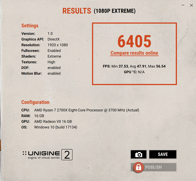

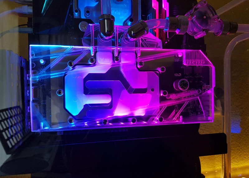

Zo, de Radeon VII staat onder water *O* !
Afbeeldingslocatie: https://tweakers.net/ext/f/iqqRU3vqRmwI7x4sN7OJEs3W/full.jpg
Eerste resultaten met overclocken zijn goed, 2080MHz/1200MHz op 1180mV. Maximale Tjunction is dan 75°C, Tcore 43°C.
Erg tevreden met dit goedkope Chinese waterblok. :P

  • Beaudog
  • Laatst online: 16:07
Ziet er mooi uit blaat .

Blaat
Moderator Harde Waren / BBG'er
Hardware Fanaat
Afbeeldingslocatie: https://tweakers.net/ext/f/v0udqTHKeRMPlMSYWOskKBwB/full.png
:Y)

Blaat schreef op zaterdag 30 maart 2019 @ 18:25:
Ziet er nice uit. Tjunction is wel erg hoog tho. Denk toch dat hij niet helemaal netjes vlak is gezien het temperatuur verschil met de Tcore.

Astennu schreef op zondag 31 maart 2019 @ 11:47:
Nee hoor, dat is puur het gevolg van de overvolt. Op stock komt Tjunction niet boven de 50 graden.
Als ik zo rond kijk naar de resultaten van anderen zijn dat prima getallen.

Blaat schreef op zondag 31 maart 2019 @ 12:15:
Wat ik er van begrepen heb is die Tjunction de hoogste temp van de 60 sensors.
Je zou denken dat de delta tussen de hoogste en gemidelde dan geen 32 graden is als je heel goed contact hebt?
Maar goed ben zelf nog niet zo bekend met Vega 20 dus zou kunnen dat het normale waardes zijn :)

Zal mijn ervaringen met Radeon VII opsommen in een woord: Tja
Ik heb een beetje gemengde gevoelens, want aan de ene kant presteert hij fantastisch en worden de drivers steeds beter, zeker auto overclock is enorm verbeterd en nu beter dan mijzelf (crasht bij mij rond 1900MHz ongeacht spanning, terwijl auto oc ongeveer 1980MHz doet!), maarja, die multimonitor support, hé.
De situatie is al iets beter en AMD heeft er vermelding van gemaakt in de laatste release notes, maar het is toch irritant dat het scherm met de game erop flikkert en af en toe op zwart gaat, alleen omdat ik meer dan één scherm wilde! Hopelijk wordt Navi nóg niet sneller, wordt ik een beetje gefrustreerd met mijn Radeon VII aankoop! XD
Nouja, heb wel een baan straks en zet zeker een ryzen 3000 cpu in de pc straks wat framerates cooral tijdens streamen ten goede zal komen, dus kan ik altijd kijken of Navi een optie is, en uiteraard blijf ik hopen op een oplossing voor de instabiliteit met multimonitor setups!

Zijn er ervaringen met een Bykski waterblock op een Vega 56 Nano, zoals de Sapphire Pulse versie?
  • ECP0WERS
Zo.. mijn VII zit ook onder water.
Afbeeldingslocatie: https://tweakers.net/ext/f/Img1ZZarN7dAxvbKOXxV1piC/medium.jpg
Niet moeders mooiste maar wel effectief.
De setup bestaat uit 2 EK-MLC Phoenix Core 360 radiators waarvan de fans op 700rpm draaien, een EK-MLC Phoenix AM4 CPU block en een EK-Vector Radeon VII RGB - Nickel + Plexi gpu block.
Gisteren nog even snel getest, hij lijkt 2130/1200 op 1.2v te doen waar bij de core temperatuur op tussen de 40&41°c blijft hangen. Junction piekt soms naar 80 maar zit vaker rond de 70.
[ Voor 18% gewijzigd door ECP0WERS op 02-05-2019 08:21 ]

ECP0WERS schreef op donderdag 2 mei 2019 @ 06:45:
Mooie overklok , die van mij heb ik nu gewoon standaard ik game op de tv dus ik heb hem op 60 fps
Draaien .
Heb je nog bepaalde regtweaks gebruikt? Verder overclock via WattMan?
  • ECP0WERS
Simkin schreef op vrijdag 3 mei 2019 @ 10:11:
Ik heb kortstondig een reg tweak gebruikt voor 50% power limit + 1300MHz HBM maar dit is een relatief groot verschil in stroomverbruik voor een minimale winst in performance. Ik draai nu 2150@1.218 en dat werkt prima! Wel gebruik ik de tweak nog om het HBM op 1250MHz te draaien.

ECP0WERS schreef op vrijdag 3 mei 2019 @ 10:37:
Maakt HBM uberhaubt nog uit bij de Radeon 7 ? 1TB/s is niet genoeg?
  • ECP0WERS
DoubleYouPee schreef op vrijdag 3 mei 2019 @ 11:49:
Je ziet niet overal verbetering, sommige games/workloads hebben er echter wel baat bij en het is meer een "omdat het kan" dingetje :)
