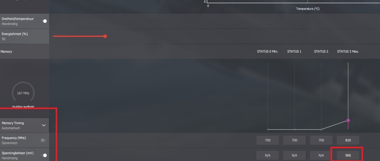

Heeft iemand anders er ook last van dat als er vrm temperaturen uitgelezen worden, De uitlezing van alle meet waarden onstabiel worden?
Ik zie veel, niet mogelijke spikes op allerlei meetwaarden.
Ook stopt de driver er vaak mee.
Soms blijft het geheugen op 167mhz hangen.
Soms lijken clocks in een keer vast gezet te worden. Bijvoorbeeld 1348/500.
Ik heb het geprobeerd met gpu-z versies met en zonder de vrm uitlezingen.
En zonder gpu-z en of afterburner. Heb ik eigenlijk nergens last van.
Kan het komen door dat wattman loopt te regelen over de zelfde databus als de meetwaarden die ik te zien krijgt?

Frequentie van geheugen en die van de GPU zelf worden apart in stapjes geregeld. Daar kan een verschil onstaan en welke performancestap hij staat.
Veel mensen klagen over een "max" van 800Mhz op het geheugen, maar dat is gewoon een performancestap van het geheugen. Als je Vsync oid aan hebt staan dan gaat hij niet door naar de maximale stap als dat niet nodig is.
Wat ik wel gemerkt heb is dat bij mijn Asus Vega64 ROG OC undervolten crashes tot gevolg heeft. Zonder overvolten kan ik echter wel 5% overklokken zonder problemen. Hoger heb ik nog niet geprobeerd.

Nu ik alles nog een keer heb gelezen denk ik dat ik de mist in ben gegaan door de core clocks gelijk te laten. Zal vanavond een starten met 1100mv op P7 en 1550 mhz, kijken wat er gebeurd.
Wat ik ook nog wel interessant vond mbt het geheugen was het volgende:
Set the hbm voltage to lower than your p6 voltage as it is the voltage floor of the core. The hbm voltage is hard coded into the bios and this setting doesn’t effect it.
[ Voor 39% gewijzigd door Jaapoes op 13-03-2019 12:15 ]

Settings in Wattman:
P5: 1472 / 1000
P6: 1477 / 1000
P7: 1602 / 1000
PL: 50%
Fan: 75C / 48%
Mem: niets mee gedaan.
Na even Heaven draaien:
GPU: rond de 1500
mem: 800
Temp: rond de 85 en iets lager
Fan: rond de 3500 RPM
Voor de zekerheid nog overdriveNtool ernaast gehad om te zien of Wattman alles wel goed doorvoerde. Ik zie daar dezelfde waardes terug. Gek genoeg staat daar dat de max RPM vd fan 2400 is en target temp 75
EDIT: op de setting van DanielWW2(P7: 1552/910mv) wordt ie rond de 80C, 1428mhz, 3100 RPM.
[ Voor 9% gewijzigd door Jaapoes op 13-03-2019 21:06 ]

@Jaapoes HBM voltage in Wattman gaat niet om HBM voltage. Het is een setting die op een of andere manier het minimale voltage dicteert. Verlaag die eens naar 900mv en kijk opnieuw of het stabiel is. :)
Jij bezit de PC, dus jij kunt precies zien waarom het zo is.

DaniëlWW2 schreef op woensdag 13 maart 2019 @ 21:13:
Wacht, ik ben nog wat vergeten. :P
HBM voltage = P3? staat nu op 900mv. Tijdje Apex Legends gespeeld en heb temps van rond de 80, 1390 gpu en 3000 RPM. P7 nog steeds: 1552/910mv

Jaapoes schreef op woensdag 13 maart 2019 @ 21:38:
Nee, deze. :)
Afbeeldingslocatie: https://tweakers.net/ext/f/dUXaqfdnfVucDCJ4eCaNiQj4/full.jpg

Ja, die bedoelde ik ook :) Staat dus op 900mv

Weet niet of het mag maar heb wat vragen over het overclocken van de VII (heb geen enkele ervaring met overclocken):
- Als je gaat overclocken, zet je dan handmatig de mV waarde of zet je enkel de max? De geheugen en core speeds zet je wel handmatig in kleine stapjes?
- Kan ik hiervoor gewoon gebruik maken van wattman of is e.g. MSI afterburner beter?
- Wat is het nut van PowerTables? Zorgen die er enkel voor dat ik in wattman/MSI.. hogere snelheden kan selecteren?

Ik zou zelf wattman gebruiken. Daar heb je meer controle mee dan met Afterburner.
Met power tables bedoel je de Pstates? (1-7). Als hij tegen temperatuur of power limieten aan loopt gaat hij van P7 naar P6 of van P6 naar P5 enz om te proberen binnen de grensen te blijven.
Voltages kan je per Pstate instellen in zou zelf stapjes van 25 mv maken. En bij P7 al met een lagere mv beginnen dan er standaard staat maar zelf ben ik meer van het undervolten + OC en vooral undervolt dan max prestaties. Zo draaien mijn Vega kaarten allemaal 900mv en dan rond de 1480MHz effectief (1650-1677 ingesteld voor P7)
Zo is mijn Vega 56 zuiniger en stiller dan stock maar wel net ietjes sneller dan een Vega 64 air.

Dat doe ik dus ook altijd. IPV wel V64 bios voor HBM voltage en dan undervolten naar 900mv.

Dus, ben ik de enige die de laatste tijd steeds weer profiel resets krijgt bij boot? Steeds ook de standaard wattman crashed recovered error bij boot. Ik begin me namelijk een beetje zorgen te maken omdat BF5 ook steeds crashte terwijl ik de oorzaak niet kon reproduceren of achterhalen. Ook al voltage opgeschroefd en clockspeeds wat verlaagd. Hielp een beetje, maar niet veel. Ben bang dat mijn RX Vega 56 nu langzaam richting echt dood gaat, een paar maanden te vroeg voor Navi. :/
Ja, ik heb al verschillende drivers geprobeerd en deze W10 build is nu een maand oud. Het was weer eens tijd. :)

Ik heb standaard reset van die wattman, dus heb ook een xml die ik bij cold boot standaard maar weer inlaad.

DaniëlWW2 schreef op dinsdag 26 maart 2019 @ 10:57:
Gebruik je toevallig afterburner?

DoubleYouPee schreef op dinsdag 26 maart 2019 @ 11:41:
Nope. :)

Gigabyte Vega 56 OC gekocht (koopje 299eu met 150eu aan games). Geweldige performance echter erg onstabiel, luide fans en wat coil whine maar na wat tweaken in wattman is dat opgelost. Echter hij is nu twee keer gecrasht in BF5 wat me wel zorgen baart.
Ik heb vandaag het voltage en clock speeds beiden omlaag gezet (voltage overal max 980 en clock speeds P5/6/7 1500mhz) en hij komt nu niet boven de 200V uit wat een hoop lijkt te schelen qua stabiliteit, wel wat lagere fps maar nog geen crash. Mocht hij nou nog een keer crashen stuur ik deze terug en ga ik toch maar voor de 2060
edit: gecrasht, terugsturen dan maar
Ik heb dat ook met wattman na een boot gebruik ook een XML bestand .
Die recover error heb ik ook wel eens gehad meestal
Als ik in de bios ben geweest om te tweaken krijg ik hem meestal .

Als hij crashed reset hij inderdaad de wattman. Klinkt als instabiel/teweinig voltage

DoubleYouPee schreef op dinsdag 26 maart 2019 @ 14:23:
Ik ben al aan het experimenteren met veel meer voltage. Tot dusver geen succes.
Het probleem is dat ik al maanden sporadische artifacts en af en toe crashes heb. Ik heb vorig jaar een tijdje de HBM2 iets te warm laten worden. Ben dus bang dat die nu richting dood gaat. Gebeurd het na de release van Navi, dan koop ik wel een Navi. Begin me alleen af te vragen of dat gehaald gaat worden. :/
