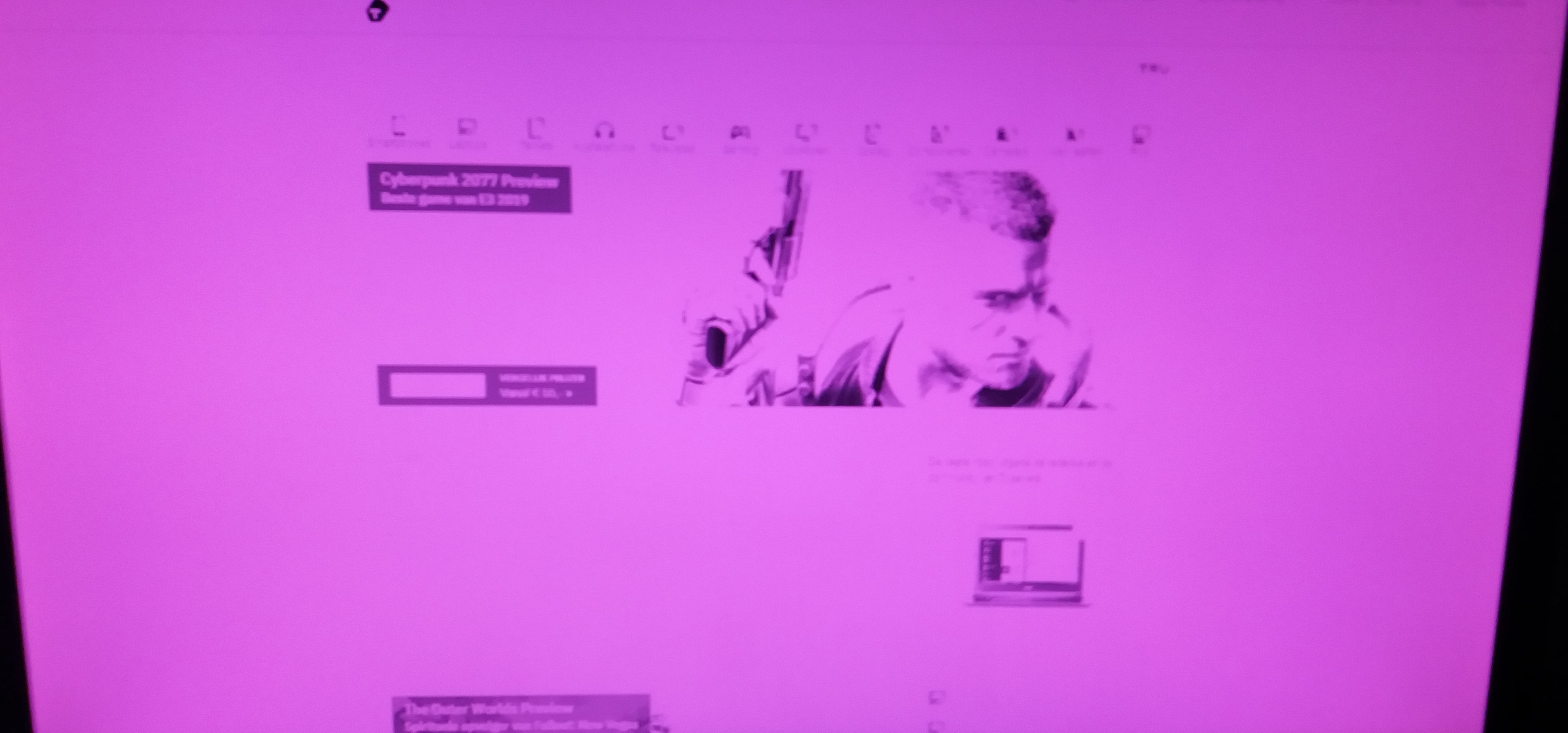

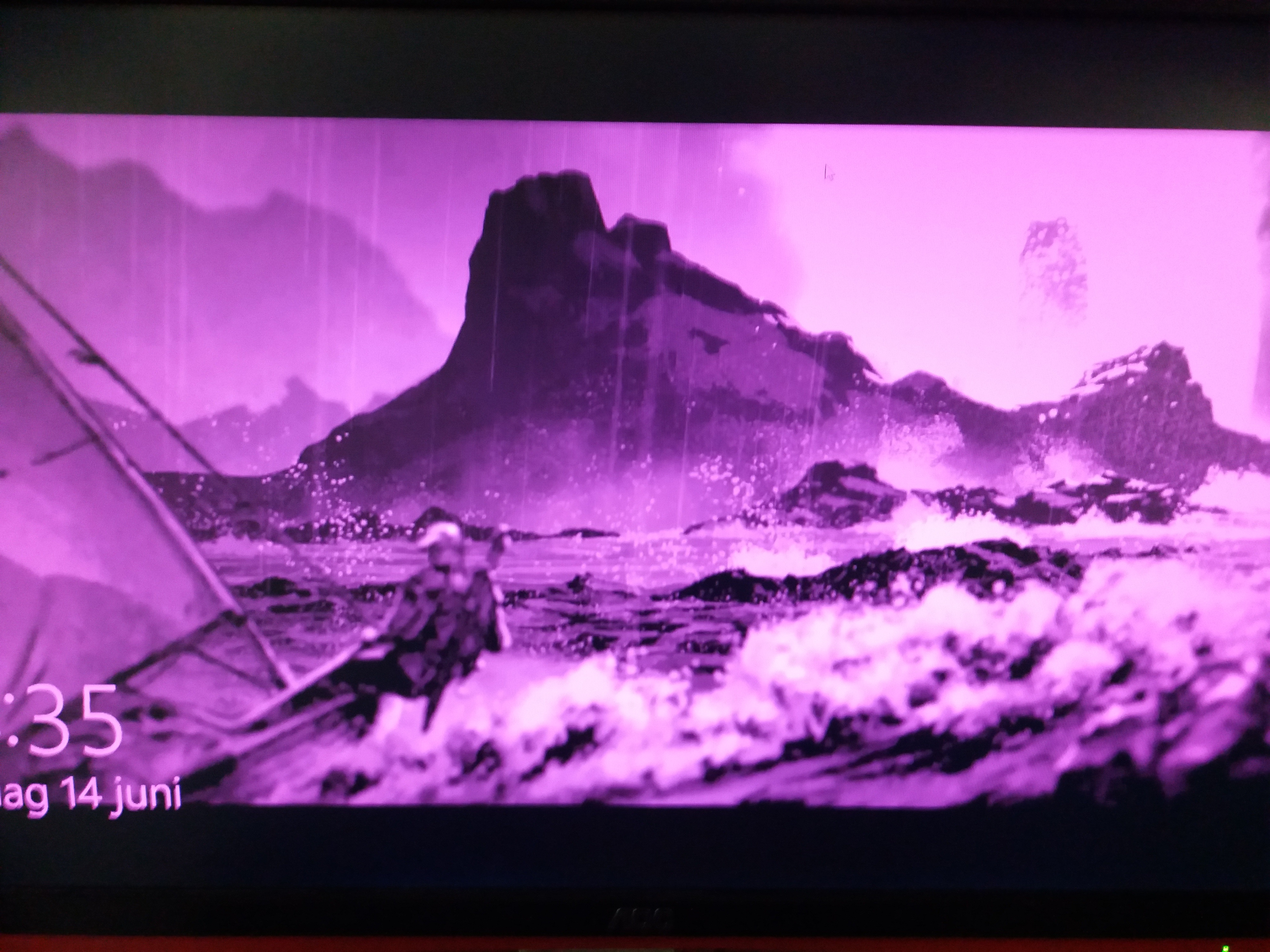

En ik liep net even weg van mijn PC. Kwam terug en toen zag ik dit. :'(
Afbeeldingslocatie: https://tweakers.net/ext/f/KEwFS2fQvN0zp2PZqHfJcZpH/thumb.jpg

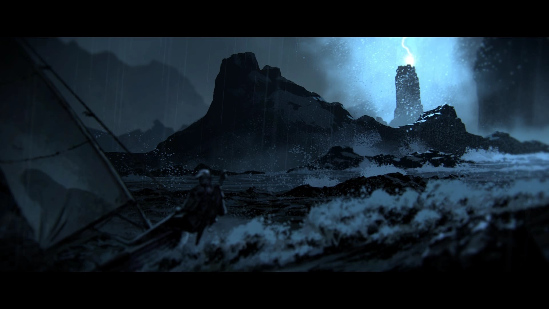

Hoort er dus zo uit te zien:
Afbeeldingslocatie: https://tweakers.net/ext/f/ST22U3jiwnJFyp71BRUC4jQa/thumb.jpg
Kon gewoon inloggen en zo zag de frontpage van Tweakers.net eruit...
Afbeeldingslocatie: https://tweakers.net/ext/f/81wg68cd5riKvSCpF9AUU2Dy/thumb.jpg
Meteen gereboot en nu is het weer normaal. Ik zag bij het scherm voor je wachtwoord alleen wel een flinke horizontale, groene balk verschijnen die vrijwel meteen weer verdween. Die heb ik meteen kunnen reproduceren met nog een reboot. Ook snel en game opgestart. Nou dat werkte, nu nog...
Mijn RX Vega 56 is dus nu echt terminaal. Net voor de eindstreep en ik hoop echt dat die het tenminste tot 8 juli zal volhouden. Desnoods koop ik dan een reference 5700XT als de Vega echt helemaal kapot is. Gaat in ieder geval niet lang meer duren. ;(
[ Voor 8% gewijzigd door DaniëlWW2 op 14-06-2019 15:01 ]

DaniëlWW2 schreef op vrijdag 14 juni 2019 @ 14:59:
Gisteravond, na een update van windows had ik hetzelfde. Reboot hielp niet. Het bijzondere was dat ik dit op maar 1 van mijn 2 monitoren zag gebeuren. Rebootje naar mijn linux omgeving (dual boot) en het mooie roze thema op mijn hoofdmonitor liet zich niet meer zien.
Vanavond maar eens verder kijken.
Wat ik hiermee wil zeggen. Weet je zeker dat het je kaart is en niet een andere fluke in je systeem (bijvoorbeeld OS/Software/Driver gerelateerd)?

Temujin schreef op vrijdag 14 juni 2019 @ 15:04:
Ik verdenk de Vega omdat ik nu al bijna een jaar sporadische artifacts krijg die langzaam steeds erger worden. Maar gisteren de nieuwe W10 update geïnstalleerd. Als het dat is, dan kan ik de laatste drie weken hopelijk nog doorkomen. Ik koop dadelijk echt een reference als ze niet verschrikkelijk zijn. Desnoods verkoop ik die later dan maar door.
Die groene artifact bij boot heb ik alleen nog. Te snel om te fotograferen, maar hij is er. :/
Had een zelfde probleem met een Gigabyte rx vega64. Dagen onderzoek gedaan. Uiteindelijk lag het aan de displaypoort kabel met 20 pin. .Pin 20 geeft 3.3V door die wordt gebruikt om adapters te voeden, sommige videokaarten kunnen gaan storen door deze 3.3V.
http://monitorinsider.com...dp_pin20_controversy.html
The problem with this arrangment is that one should never ever connect the DP_PWR of the source to the DP_PWR of the sink: it's impossible for both pins to have exactly the same voltage, so connecting them together would effectively result in a short circuit condition. In addition, if, your GPU is powered off, while your monitor is powered on, you get a problem that's commonly called 'backdrive': a sneaker path that feeds electrical compoonents in the GPU even though nothing is supposed to have power. This can result in your GPU behaving erratically when trying to power up. In some cases, it can even damage the GPU.

polli_ schreef op vrijdag 14 juni 2019 @ 23:24:
Thnx. Even snel testen met HDMI en inderdaad geen kleurverschil.Gezien ik op een 3440*1440 100hz monitor zit en HDMI me dit niet kan leveren toch maar weer terug naar DP gegaan. Door de andere uitgang op mijn gpu te gebruiken zijn alle kleuren weer normaal en lijkt alles weer fatsoenlijk te functioneren. Nu hopen dat deze poort het nog een paar maandjes uithoud.
