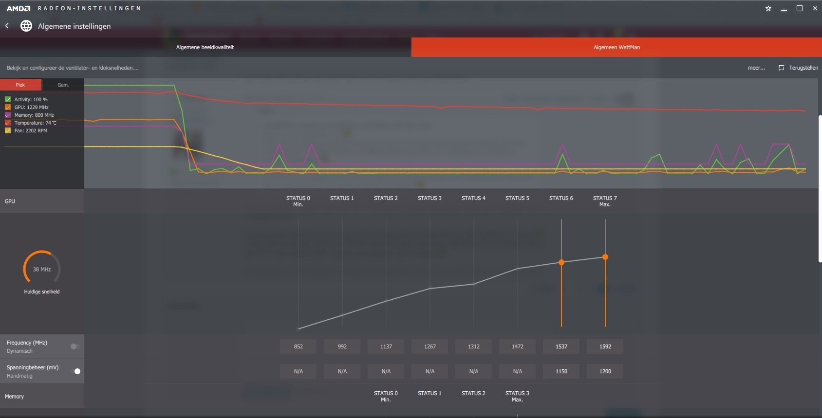

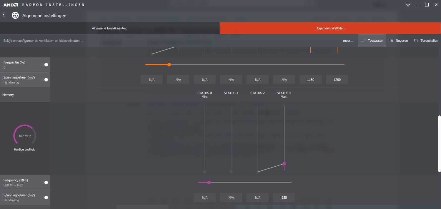

Vandaag mijn Sapphire RX Vega 56 binnen gekregen en meteen ingebouwd.
Net even met WattMan zitten spelen en ik heb hem nu stabiel op stock MHz met Stage 6 als max op 800 mV.
Ter compensatie nog het geheugen wat opgekrikt en dat draait nu op 905 MHz op 980 mV.

Ik heb een undervolt gedaan op mijn RX Vega 64:
GPU power state 6+7: 1050mv
GPU frequentie dynamisch (default)
MEM power : 1050mv
MEM frequentie : 1000Mhz
Als ik nu gewoon op mijn desktop ben (dus geen bench of game) heb ik activity 33%, GPU 95Mhz, Mem 500Mhz, maar mijn temp loopt op tot 75-76 graden. Wat gaat er fout? Fan kickt netjes in bij 75 en dan zakt het langzaam. Ik kreeg het gisteren eenvoudig voor elkaar om in game (WoW) rond de 40 graden te blijven, met dezelfde undervolt..
Edit: wowowowowowowowowowowow...
Ik heb nu GPU-Z naast wattman draaien.. wtf gebeurt hier;
Temps zijn volgens GPU-Z rond de 40 graden.. Is wattman bugged ofzo?
MEM power : 1050mv

Ik heb hem nu in Power Save prestatieprofiel gezet en opnieuw opgestart. Nu lijken de waarden in Wattman wel te kloppen, ze komen overeen met wat zowel GPU-Z als MSI Afterburner uitlezen.

@Astennu, ik heb de Superposition bench gedownload maar op elke preset blijft mijn gpu op 1100mhz hangen en de mem op 800mhz.. kaart lijkt te throttlen terwijl temp niet eens boven de 65 graden komt! (P6/7 zijn lager ingesteld maar die komen niet aan bod...).
edit: Opgelost. Het lijkt dat wattman op een gegeven moment de settings niet (meer) applied. Ik heb het opgelost door het profile op Turbo te zetten, te testen (dan kloppen de clocks wel) en daarna weer het custom profile te kiezen. Daarna stap voor stap en incrementeel de waarden aangepast en elke aanpassing getoetst met SUperposition.
Wat me opvalt dat de max clock die Wattman aangeeft (1632Mhz) niet overeenkomt met de waarde binnen Superposition. Deze lijkt een afwijking te hebben van ca. -4 a -5% qua waarde.
Ik heb mijn power inmiddels verlaagd naar S6=925mv S7=950mv en op default clocks lijkt e.e.a. stabiel!
Overigens had ik dit probleem zelf in Mozilla Firefox; Internet Explorer had er geen last van..

Wel even een vraag. Iemand een flauw idee waarom RX Vega 56 wordt verkocht met een maximale boostclock van 1471MHz, terwijl er in Wattman gewoon een P6 en P7 state zijn die 1537MHz en 1592MHz aangeven?
Verder gaan die voltages straks eens omlaag, vind 1150mv en 1200mv een beetje veel en ik denk dat dit ook niet zal werken met deze boostclocks en voltages.
Hmmm, geen idee. Bij mijn 64 liquid staat dat ook op 1750 ofzo, terwijl dat 1677 moet zijn...
Misschien is dat toch iets wat sapphire snel heeft aangepast aan 1 van de BIOS-en... Jij had ook een sapphire toch?
Yup, inderdaad een Sapphire. Maar als Sapphire dit heeft gedaan, dan zou ik dit als optimistisch willen bestempelen. Dat of ze hebben stiekem een zeer geheime deal met AMD dat ze alle goede chips krijgen. Mag ook hoor.
Zijn dat je default waardes? Dat is wel raar. Want bij de 64 zijn de max boost waardes die opgegeven zijn de +-waardes van P6DaniëlWW2 schreef op maandag 4 september 2017 @ 12:49:

Op deze manier wordt het verschil met de 64 wel klein want die heeft 1537 en 1637 als P6 en P7 values
Ik denk dat het wel gaat werken tot 1000mv verwacht ik geen problemen. Met 900mv zou het kunnen dat je naar 1577 moet wellicht 1550. Gewoon eens proberen zou ik zeggen
Met die superposition bensh kan je ook zien wat hij gaat halen. Maar op stock voltages zal dat zeker in het begin nog wel eens hoger dan 1471 kunnen zijn. Of die waardes zijn zo hoog zodat hij bij throttelen van TDP toch rond die 1471 uit kan komen? maar als je de slider open gaat gooien ga je denk ik hoger uit komen.
[ Voor 14% gewijzigd door Astennu op 04-09-2017 13:09 ]

Let op als je onder de 1050mv wilt moet je ook het voltage wat bij memory staat verlagen anders is dat je laagste waarde (gok dat het het memory controller voltage is)
-10 lijkt trouwens de power safe stand of het heeft met de bios te maken dat dat de zuinigere bios is.

1050mv is zo ver ik weet voor de controller en niet het geheugen want dat draait zo ver ik weer op 1.3v voor de 56 en 1.35 voor de 64.

-Daarom vraag ik het ook. Er verschillen dus kennelijk wel meer dingen tussen RX Vega 56 en 64. Krijg jij ook een Sappire of een ander merk?
-Memory controller is hier 950mv. HBM2 zou 1,3v en 1,33v zijn, en locked in je BIOS wat net even wat minder is. Maar je kan niet alles krijgen en ik heb echt geen zin in een bios flash. Soms ben ik echt een wandelende EMP. Ik voel de bij al aankomen, nee dank je.
Oh en 950mv.
-Qua HBM2 kijk ik wel waar het schip strand. Het is niet alsof je GPU ontploft van net een stapje te hoog proberen te gaan.
-Verder ga ik denk ik een combinatie van Heaven 4.0 en Superposition draaien voor de stapjes, en Witcher 3 draaien voor langdurige stabiliteit. Die game blijft bijzonder op zoveel vlakken, waaronder een zekere gevoeligheid voor instabiele hardware. Ja, totale fanboy voor de Witcher 3, met gemak een van de beste games die ik ooit heb gespeeld.

Scores:
+50% 1000mv = 3428
Core clock:
+50% 1000mv = 1421-1419
Temps:
+50% 1000mv = 72-74
Scores:
900mv=3555
1000mv=3644
1025mv=3780
1050mv=3792
1100mv=3708
1200mv=3148
Clock:
900mv=1420-1425 Mhz
1000mv=1489-1490 Mhz
1025mv=1490-1500 Mhz
1050mv=1495-1505 Mhz
1100mv=1486-1515 Mhz
1200mv=1160-1320 Mhz (all over the place, throttling)
Temps:
900mv=64 graden
1000mv=67 graden
1025mv=73 graden
1050mv=77 graden
1100mv=84(!) graden (nog net geen throttling, maar houdt niet over)
1200mv=85+ fubar
Ik gebruik +25 als energie limiet en heb mijn fan speeds verhoogd en Tdoel verlaagd zodat de fan sneller ingrijpt en de kaart sneller wordt gekoeld.
Mijn sweetspot voor performance lijkt voor 1080p ergens rond de 1050mv te liggen..
De meeste games die ik nu speel hebben dat by far niet nodig dus ik kan net zo goed op 900mv gaan zitten?

Nog maar eens een serie gedaan met Superposition 1080p extreme, en nu is het gewoon bizar geworden...
Scores:
+50% 950mv = 3337
+50% 900mv = 3321
+50% 850mv = 3364
+50% 800mv = 3314
Core clock:
+50% 950mv = 1388-1380, een drop, dat was het.
+50% 900mv = 1386-1378, paar framedrops.
+50% 850mv = 1386-1385, bizar stabiel, nauwelijks enige afwijking
+50% 800mv = 1386-1378, toch wel wat drops
Temps:
+50% 950mv = 66-70, ik denk dat mijn kaart wat tijd nam om op te warmen.
+50% 900mv = 71-73
+50% 850mv = 71-73
+50% 800mv = 71-73
Ik betwijfel een beetje of onder de 950mv wel echt werkt. Het is dat of RX Vega is de meest efficiënte GPU ooit.
Ik heb nu eigenlijk een programma nodig dat wattages uitleest met enige betrouwbaarheid. Kent iemand er toevallig eentje want MSI afterburner wil niet. Als dit klopt zeg.
Aan de andere kant zakken de scores wel een beetje, behalve die 850mv. Die ga ik denk ik maar even herhalen want dat is wel een erg opvallende...

Scores:
+50% 850mv = 3327
+50% 850mv = 3363
Core clock:
+50% 850mv = 1390-1384, wederom zeer stabiel.
+50% 850mv = 1389-1382, wederom zeer stabiel.
Wattage volgens HWiNFO64:
+50% 850mv = 113,7w core + 15,3w HBM2 = 129,3w
+50% 850mv = 99,4w core + 16,3w HBM2 =115,7w
+50% 1000mv = 116,6w core + 15,6w HBM2 = 132,2w
+50% 1100mv = 142,8w core + 14,7w HBM2 = 157,5w
+50% 1200mv = 161,3w core + 12,8w HBM2 = 174,1w
Helemaal accuraat is het denk ik niet, maar het geeft wel een duidelijke trend aan. Meer voltage is meer verbruik, duh.
Maar iets anders ook, namelijk dat HBM2 verbruik lijkt te dalen bij hoger core verbruik, en clocks. Bottleneck? Zo ja, hoe?
Ik denk dat ik alleen wel klaar ben voor vandaag. Eens kijken of ik een game op kan starten met 1000mv en ik nog wat bijzonders tegenkom.
