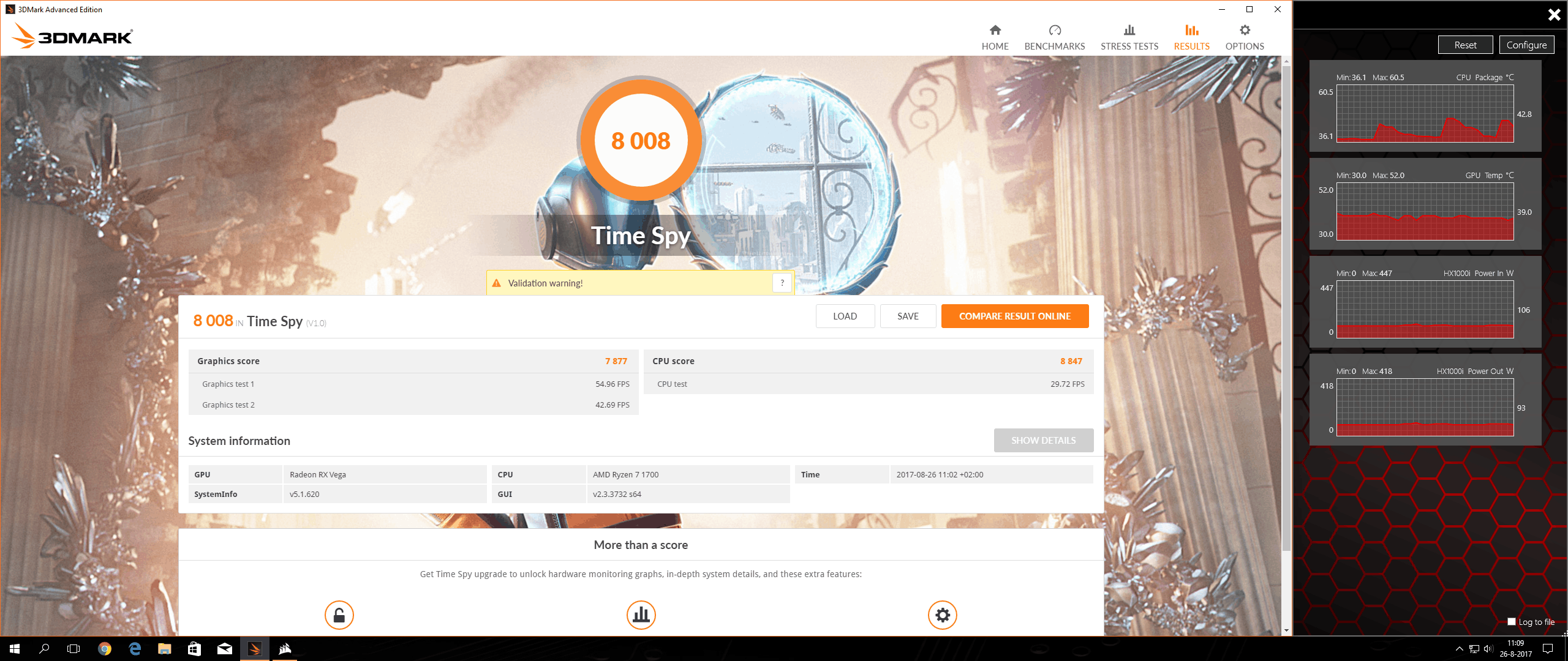

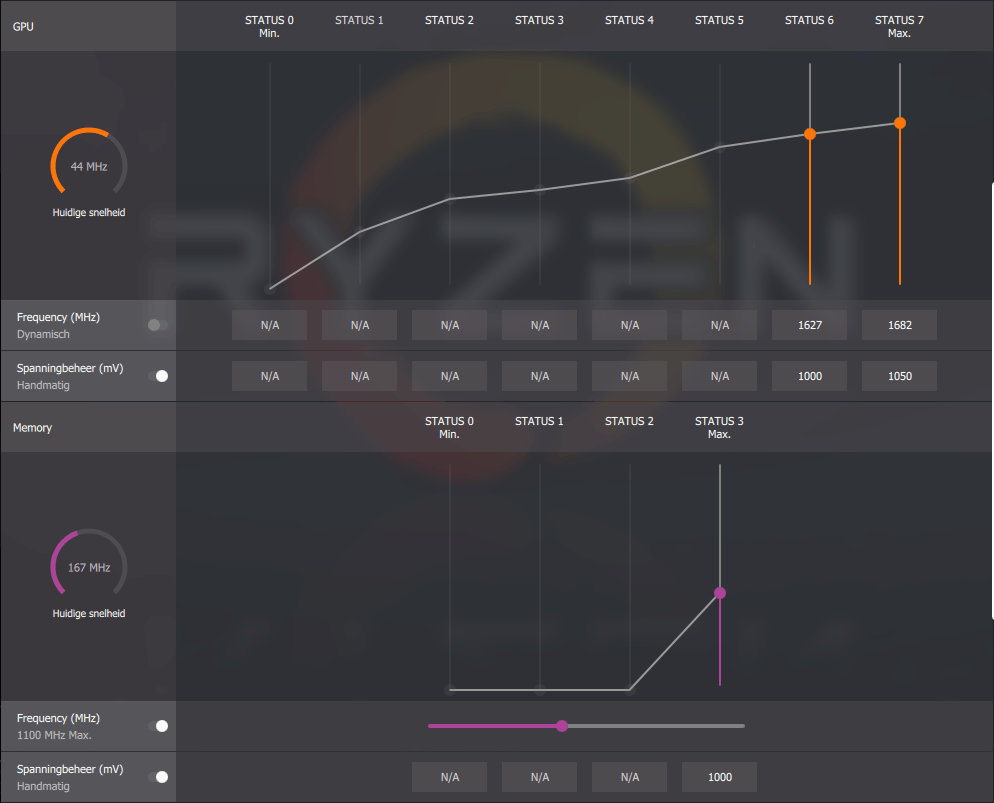

Ok ik heb een zut testruns achter de rug met mijn Vega 64 Liquid. Ik heb eindelijk mijn nieuwe PSU en heb met corsair link het verbruik kunnen monitoren.
Turbo mode:
  • TimeSpy Graphics Score: 7853 (54.40fps | 42.82fps)
  • Peak Power Consumption: 557W (595W wall)
  • Map GPU temp: 60 C
Power Save mode:
  • TimeSpy Graphics Score: 7170 (49.87fps | 38.95fps)
  • Peak Power Consumption: 419W (445W wall)
  • Map GPU temp: 51 C
Manual mode (1050mV | 1682MHz):
  • TimeSpy Graphics Score: 7681 (53.51fps | 41.68fps)
  • Peak Power Consumption: 426W (455W wall)
8)7 8)7 8)7
Die van mij loopt gewoon feestelijk 1682MHz op 1050mV...
[ Voor 5% gewijzigd door Blaat op 23-08-2017 13:45 ]

Blaat schreef op woensdag 23 augustus 2017 @ 13:40:
Turbo mode:
Power Save mode:
8)7 8)7 8)7
Holy crap dat is lekker! hoe warm wordt je GPU dan? wellicht dat dat ook wel helpt bij het halen van die hoge clockspeeds want die van mij gaat nog steeds richting de 82c bij zware load. Dus moet hem gewoon tweaken dat hij met 85c ook nog steeds stabiel is.
Maar dit is erg nice en stuk beter qua verbruik. Ik kan niet wachten tot 1.0v en 0.95v ook werken performance per watt is met 1.05 al erg netjes maar wordt dan alleen maar beter.

Astennu schreef op woensdag 23 augustus 2017 @ 13:43:
In power save en manual allebei 51 graden max. Bij turbo mode 60 graden max.
Ik heb die data toegevoegd aan mijn post. :)

Astennu schreef op woensdag 23 augustus 2017 @ 13:49:
Dat scheelt denk ik een hoop.
Ik zal van de week ook eens testen met een continue hoge fan speed kijken wat ik dan voor een clocks kan halen op 1.05v. Wellicht dat deze chips goed schalen met lagere temps.
Misschien dat het helpt ja.
Wat ik ook heb gemerkt is dat je al snel veel meer voltage nodig hebt om boven de 1700MHz te halen. Het verbruik knalt dan zo gruwelijk hard omhoog dat het de moeite niet waard is denk ik.

Ik heb nog even wat nieuwe tests gedaan:
Overwatch 1440P Epic:
RX Vega @ 1102 MHz 1.050v = 299 watt 1980rpm 73c 82-83fps
RX Vega @ 1202 MHz 1.050v = 319 watt 1866rpm 81c 88-89fps
RX Vega @ 1302 MHz 1.050v = 337 watt 2093rpm 85c 93fps
RX Vega @ 1402 MHz 1.050v = 353 watt 2249rpm 83c 98-99fps
RX Vega @ 1502 MHz 1.050v = 365 watt 2391rpm 83c 101-102fps
RX Vega @ 1577 MHz 1.050v = 376 watt 2500rpm 81c 105-106fps
RX Vega @ 1627 MHz 1.050v = 371 watt 4552rpm 57c 107-109fps
Resultaten zijn nu anders. Nu heb ik na een reboot met 1577MHz ineens wel weer 112 FPS dus volgens mij klopt niet alles wat wattman terug geef maar bovenstaande scores zijn van dezelfde run dus wel vergelijkbaar.
Ik kan tot 1657MHz clocken als ik de temp laag houd daar na crashed de boel. 1750 MHz met 1.150v is niet stabiel met lage temps crashed hij ook meteen.
Note: Als de temp hoger wordt +- richting de 83 zakt de performance iets 2-4 fps wat clocks lijken nog niet omlaag te gaan dus geen idee wat er precies gebeurd. Dus heb nu iets lagere temp targets ingesteld om hem wat koeler te houden. Ik vermoed dat wattman niet altijd alles netjes laat zien.
Ik vermoed dat het verbruik van de CPU ongeveer 80 watt is.
Dus als we even kijken naar 1100 MHz vs 1575: 220 watt vs 290. Verschil is +- 33% in verbruik.
Verschil is FPS is ook ongeveer 32-33% dus die scaling zit wel goed zo lang het voltage maar hetzelfde blijft. Clocks zijn wel met 42% gestegen dus die scaling is niet optimaal maar dat is eigenlijk ook normaal gedrag. Verbruik schaalt wel heel netjes mee met de prestatie winst.
In sommige gevallen (met Dynamic reflection op medium ipv high) heb wel een memory bandwith bottelnek. als ik van 945 naar 1000 MHz ga ga ik in bepaalde situaties van 125 naar 130fps (op 1575MHz) is niet in alle gevallen zo soms schaalt het wel gewoon goed op lage mem clocks.
Edit2:
Het is nu echt wachten op 0,95 en 1,0 volt. Ik wil eigenlijk 2000-2100rpm fan speeds maar nu ga ik met 1400MHz 1,05v en 2300-2400rpm af en toe nog steeds throttelen als de load van het spel zwaar is. Black forrest in overwatch is zo'n map. Op de andere heb ik er geen last van maar dat level is op een of andere manier heel zwaar en dan haalt hij de 85c en clockt hij de kaart terug naar 1200core-800mem.
[ Voor 26% gewijzigd door Astennu op 24-08-2017 01:24 ]

Hmm, 1600+ lijkt dus prima mogelijk te zijn op 1.050v, dan zit je niet ver van mij af. :)
Jouw power consumptie, is dat peak of gemiddeld? Mijn waarden lagen namelijk 20w of 30w lager gemiddeld dan wat ik in mijn eerdere post heb gezet.
Geschat wordt dat mijn CPU max 130w gebruikt.

Ik haal geen 1683 maar opzich is 1650 nog zo slecht niet. 51C kan ik simpelweg niet halen hij zit rond de 57-58c met max fan 4552rpm dus niet te doen voor dagelijks gebruik :P
Dat is Peak voor die scene waar ik mee test. Dat jou verbruik lager is kan heel goed dat zie je in mijn test ook al als de temp wat hoger is tijdens het testen is het verbruik ook aanzienlijk hoger. Normaal zie je per 100MHz +- 20 watt verschil maar soms is dat maar iets van 12 omdat de temp dan wat hoger is dus als jou kaart rond de 51c blijf heb je een aanzienlijk lager verbruik.

1650 is zeker niet slecht!
Eigenlijk zou ik de tweede Vega die ik heb liggen ook even moeten testen en kijken wat die haalt. Maar dat kost moeite. :+
Ik denk dat uiteindelijk die 1683MHz op 1050mV mijn P7 state wordt. Als de drivers het uiteindelijk gaan ondersteunen wil ik gaan kijken hoe hoog de kaart komt op 1000mV en daar P6 van maken. Power target op -25% en we hebben een prima perf/watt ratio.
Mijn naam is rood, mijn text is blauw. Jouw post wordt ge-edit, als je niet stopt met dat gemauw.

Als ik mijn wattman op 800mV zet dan haalt hij ongeveer 1550MHz bij mij stabiel met ongeveer 50w minder dan met 1050mV.
Interessanter is dat mijn HBM zonder morren 1100MHz draait op 1V. Dat levert een grotere performance boost op dan de GPU overclocken naar 1800MHz.
Afbeeldingslocatie: https://tweakers.net/ext/f/inifugVFZ9fb7DH1PPpmivhb/full.png
Afbeeldingslocatie: https://tweakers.net/ext/f/N7QUKIysPC9Sn8h8Zv4zkfWz/full.png
Edit: Ook interessant is dat met deze settings mijn Vega 64 in grpahics test 1 ongeveer 10% sneller is dat de GTX 1080 die ik een jaar geleden had, met max OC op de 1080.
[ Voor 16% gewijzigd door Blaat op 26-08-2017 11:26 ]

Hebben jullie ook veelvuldig crashes met een zwart scherm, reboot noodzakelijk, als je met Wattman aan de gang gaat door bv 50% powertune en HBM2 OC? Heb al wat zitten schuiven met ongedeelde PCIE rail aansluitingen,, maar helemaal weg krijg ik dit niet.
Niet op voorraad.
  • Blaat
  • Laatst online: 28-11 23:05
Blaat
Moderator Harde Waren / BBG'er
Hardware Fanaat
edward2 schreef op dinsdag 29 augustus 2017 @ 14:30:
Hmm ja ik heb nog wel eens crashes (1 BSOD per 3 dagen ofzo en soms crashen games naar desktop) maar ik kan niet met zekerheid zeggen dat dat door de Vega kaart komt. Ik heb het idee dat er in mijn Ryzen OC ook nog iets niet helemaal lekker zit...

Blaat schreef op dinsdag 29 augustus 2017 @ 14:32:
Yup, en de zwarte schermen komen wel degelijk van de kaart af. Heb ze zeer regelmatig gehad. Inmiddels heb ik een profiel gevonden waarbij in ieder geval de zwarte schermen voorbij zijn. Ben je aan het undervolten ? Ik vermoed dat het toch daar in zit.
BSOD nog niet gehad, laatste keer viel mijn PC gewoon uit, waarna de settings van WattMan weg waren dus ik ga er van uit dat het ook van mijn videokaart af kwam.

  • Razkin
  • Laatst online: 28-11 16:24
Soms kan je bepaalde uitgeschakelde delen van een GPU unlocken, is het mogelijk om bij Vega 64 er niet een zooi uit te schakelen?
Voor het geval waarom ik een 64@56 zou willen draaien is vanwege incompetente ref koeler, kan later naar water om alles ingeschakeld te hebben en misschien zijn er dan wat driver updates geweest die duidelijk een gat trekt tussen 56 en 64.

@Razkin Dan kun je beter clocks verlagen.
  • Zeara
  • Laatst online: 11:19
Of voltage beetje omlaag schroeven
  • Razkin
Lagere clocks en lagere gpu spanning maakt de 64 nauwelijks sneller dan een 56 terwijl die 100W(systeem) meer verstookt. Althans zo komt het naar voren in https://www.hardwareluxx....im-undervolting-test.html
Het stroomverbruik maakt me weinig uit, het is vooral de extra warmte die de ref koeler dient af te voeren.
