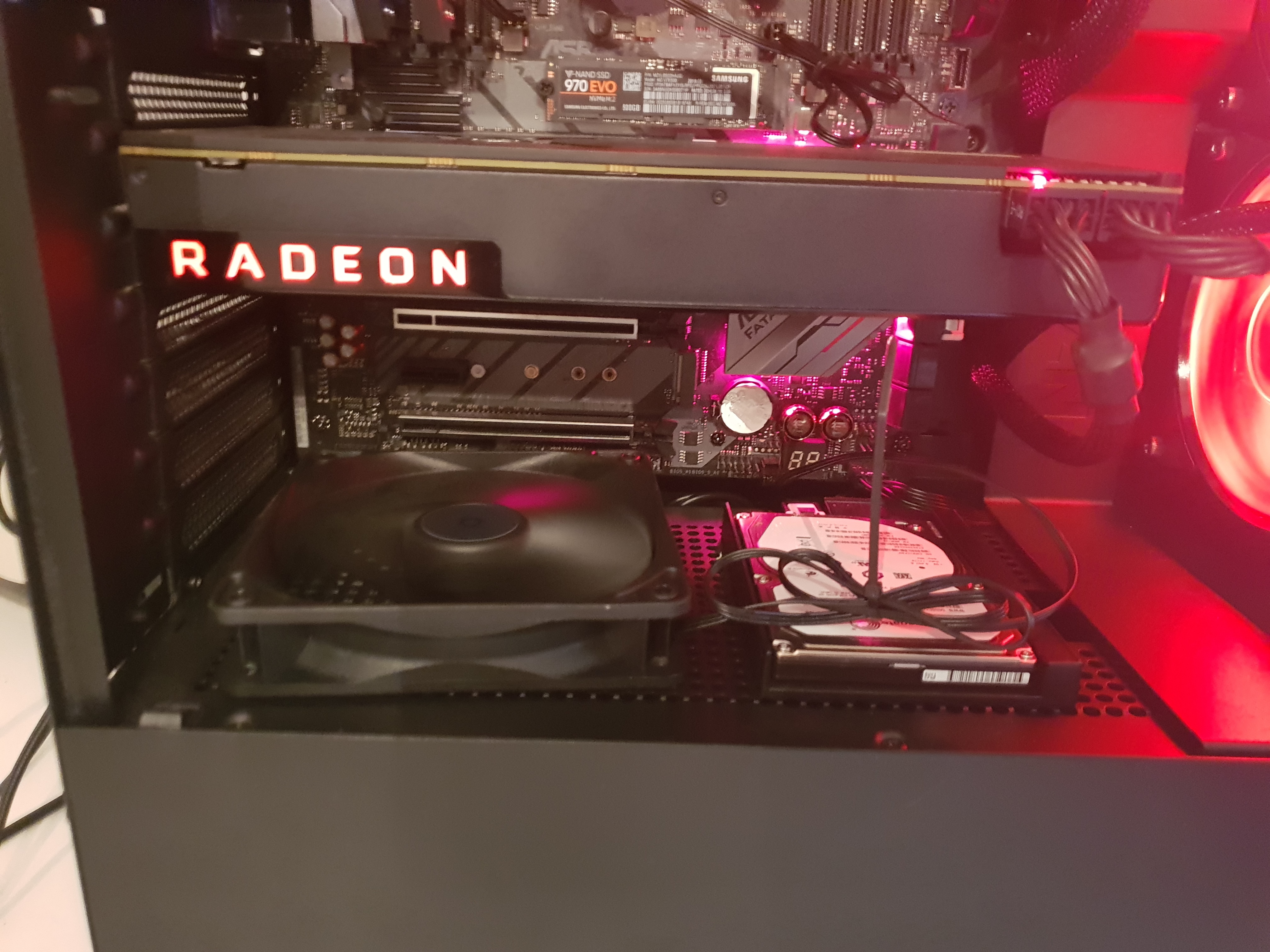

@Funky22
Heb je dat gewoon zo gedaan? Bij mij maakt het 2 graden verschil, niet het verschil waarop ik hoopte. Maar alle kleine beetjes helpen.
H500 fan op psu

Iets meer naar het midden toe zodat die juist in het midden van de Gpu staat, heb daar ook geen hdd/ssd staan, net 4 uurtjes gegamed en men voeding corsair RMx 650w geeft dus totaal geen warmte af men Gpu was heel de tijd 50/51°C graden, morgen Wc set op de cpu wat de koelte in de case ook wat tengoede komt.
Ik heb als case fans 4x Be quiet shadow wings fans,die ik onder de Gpu heb geplaatst was een Nzxt 120mm die standaard bij de H500 zit.

Volgens mij als ik naar je foto kijk kan je beter je fan op de plek van de harde schijf jouw vega zuigt lucht uit de kast als de fan meer naar rechts doet krijgt hij koelere lucht aangevoerd .

Morgen maar eens verder mee spelen dan. Dan komt ook mijn 860EVO 1TB ssd binnen, die gaat die hdd vervangen en dan verplaats ik die naar links.
Ik had juist gedacht dat verder naar links slimmer was, omdat de meeste warmte daar ook zit. Maar airflow, en case modding is voor mij echt onbekend terrein. Wel leuk om mee te spelen.
Ik heb een x299 mobo en een i9 7900x wat natuurlijk ook al een heethoofd is. Jammer dat ik destijds voor 100 euro een waterkoeling setje heb gekocht dat alleen op je CPU werkt.
Ik zie dat er ook wel all in systemen zijn inclusief gpu waterblock. Maar om die nu alsnog te bestellen is natuurlijk helemaal kostbaar. Hoeveel effect heeft zoiets?

  • Beaudog
  • Laatst online: 05:21
Ik heb de strix ook en ze blazen dus naar de cpu
Bij mijn inwin A1 case zitten in de bodem 2 12 cm fans die in de eerste instantie de lucht van de kaart afvoerde dan werd kaart toch vrij warm omdat de lucht ze meer ophoopte
Nu dat ik de fans heb omgedraaid is de kaart een stuk koeler . Ik heb nog een 12 cm fan achter de kaart en zuigt de lucht weer weg .
Zo zit de kaart bij mij
Afbeeldingslocatie: https://tweakers.net/ext/f/JWbu9fxK9A5DiOqzx5FAMlNC/medium.jpg
[ Voor 22% gewijzigd door Beaudog op 07-09-2018 15:50 ]

De Strix fans blazen lucht naar de pcb, dus naar boven richting de CPU. De case fan die ik heb gemonteerd kan lucht aanzuigen door de PSU shroud (want die is geperforeerd, net als de ond rksnt van de case zelf) en blaast die dus naar boven richting de GPU. De case fan blaast nu max zo'n 1200RPM. Kennelijk is de airflow zonder deze fan in ieder geval al zo goed dat deze extra fan op deze manier weinig extra positief effect heeft.

  • Beaudog
Ik dacht dat de fans van de strix lucht af voerde maar dat is dus niet zo ze blazen tegen de pcb aan ?
  • Wekko306
  • Laatst online: 18:51
Beaudog schreef op vrijdag 7 september 2018 @ 15:54:
Bij mijn weten is dat bij elke GPU met open air koeling het geval ja. Daarom moet je ook nooit case fans als exhaust direct onder de GPU monteren, omdat je daardoor koele lucht uit je case blaast die je juist door je GPU fans wilt hebben.
  • Beaudog
Ok dat verklaart dan wel dat de kaart koeler is bedankt

Beaudog schreef op vrijdag 7 september 2018 @ 15:48:
Tussen bodem van de kast en de kaart probeerden de ventilatoren eerst om samen een vacuüm te trekken ;). Beiden haalde de lucht uit het gebied er tussen weg. Nu je de fans van de kast hebt omgedraaid zal de lucht van buiten via de onderkant naar de Strix ventilatoren op de kaart belanden. Dat zal inderdaad koeler zijn. Waar zit je 12 cm fan?

  • Beaudog
@Milmoor Die zit achter de kaart,
Ik heb net snel een foto genomen
Asus logo ronde blauwe ring achterin is de fan
Afbeeldingslocatie: https://tweakers.net/ext/f/Z95dkAUC1eyCB0QFfStmk2oh/medium.jpg

  • Beaudog
Milmoor schreef op vrijdag 7 september 2018 @ 21:38:
Naast het moederbord?! Jouw moederbord is minder diep dan de mijne. Dat zou niet passen. Bovendien zit de backplane van de kaart dan in de weg. Mooi dat dat bij jou wel past.
Ja het zit naast het moederbord het is mini itx systeem .
