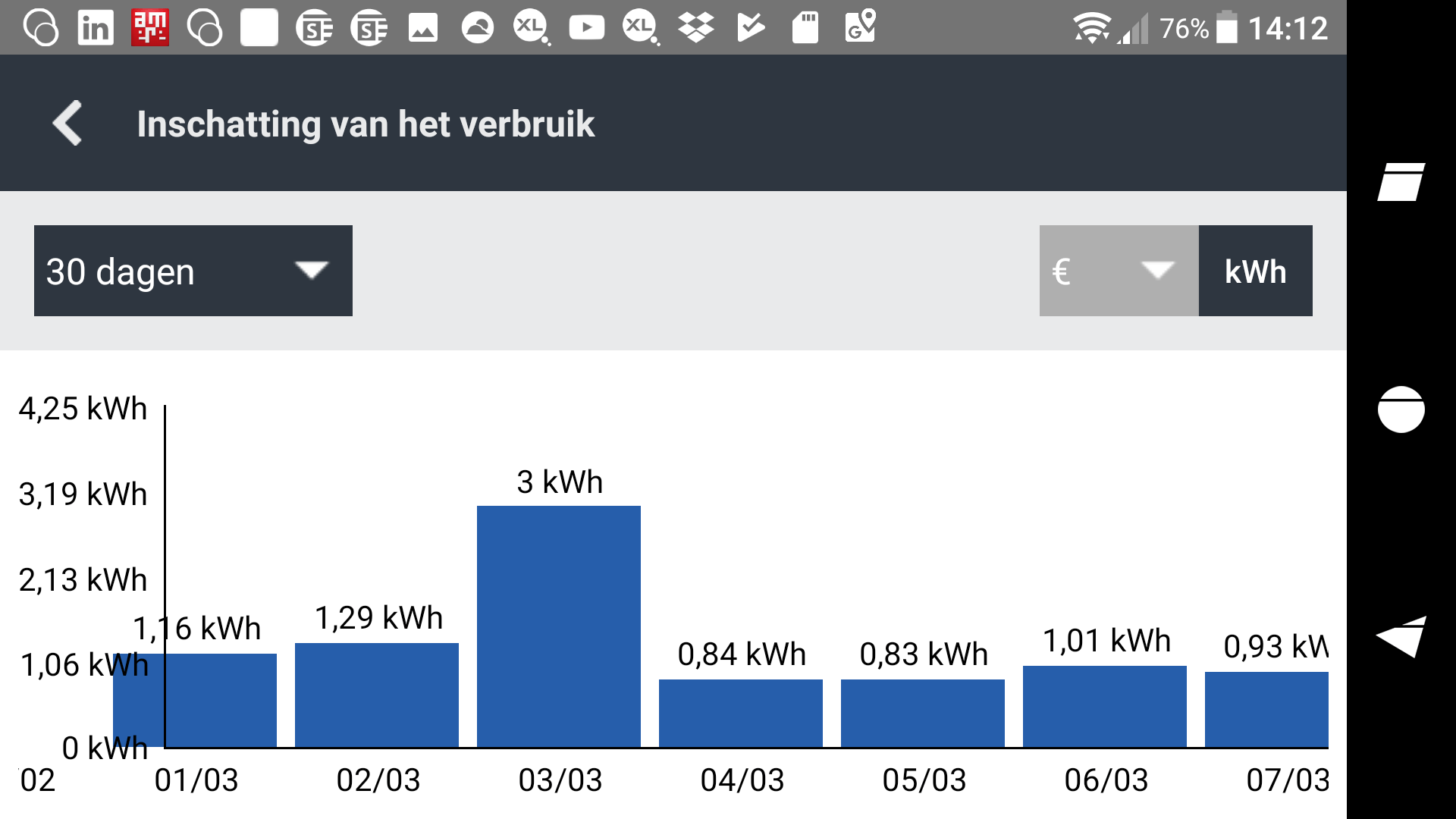

Nog niet via domotica, ik heb de Cozytouch pas kort en hij draait net 2 weken.
Eventueel kan je de 'pv' ingang gebruiken om hem te starten, stoppen kan ook maar met een nadraaitijd van 30 minuten.
Ik voldoe aan de eisen en er zijn meer subsidies toegekend van aanvragen in januari, ik blijf positief :)
Anders is er geen man overboord, zo duur is deze niet (€1400 a 1500 voor 200 liter).
Terugverdienen doe ik hem toch niet door mijn lage verbruik maar ik kan nu wel op een laag pitje water verwarmen ipv met 2 boilers die ruim 2kW elk verbruiken.

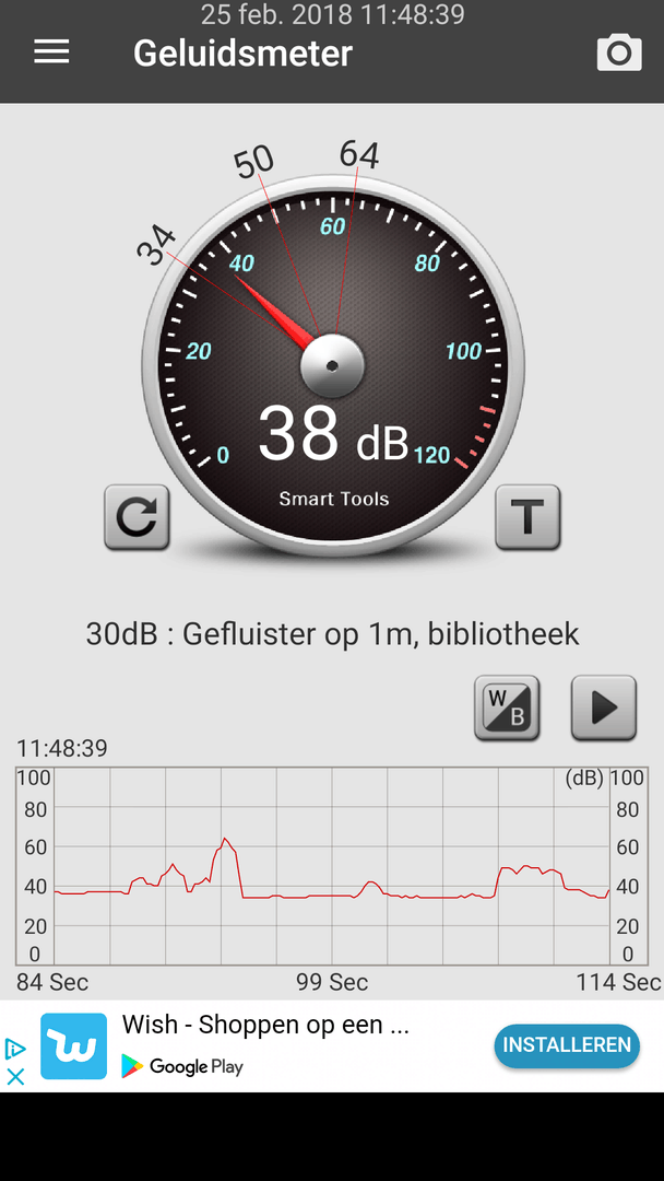

Mis alleen toch iets meer over trillingen en geluid brr daar word ik bang van..
Maar ik toch graag meer zien van de instel mogelijkheden.
Kan ik echt zeggen tussen X en Y uur E boiler.
Als ik slaap wil ik stilte...

Het geluid is een beetje als een stofzuiger, je hoort een motor zachter dan circulerende lucht.
Bij @wizzopa slaapt iemand nabij de wpb dus het hangt helemaal van de omstandigheden af.

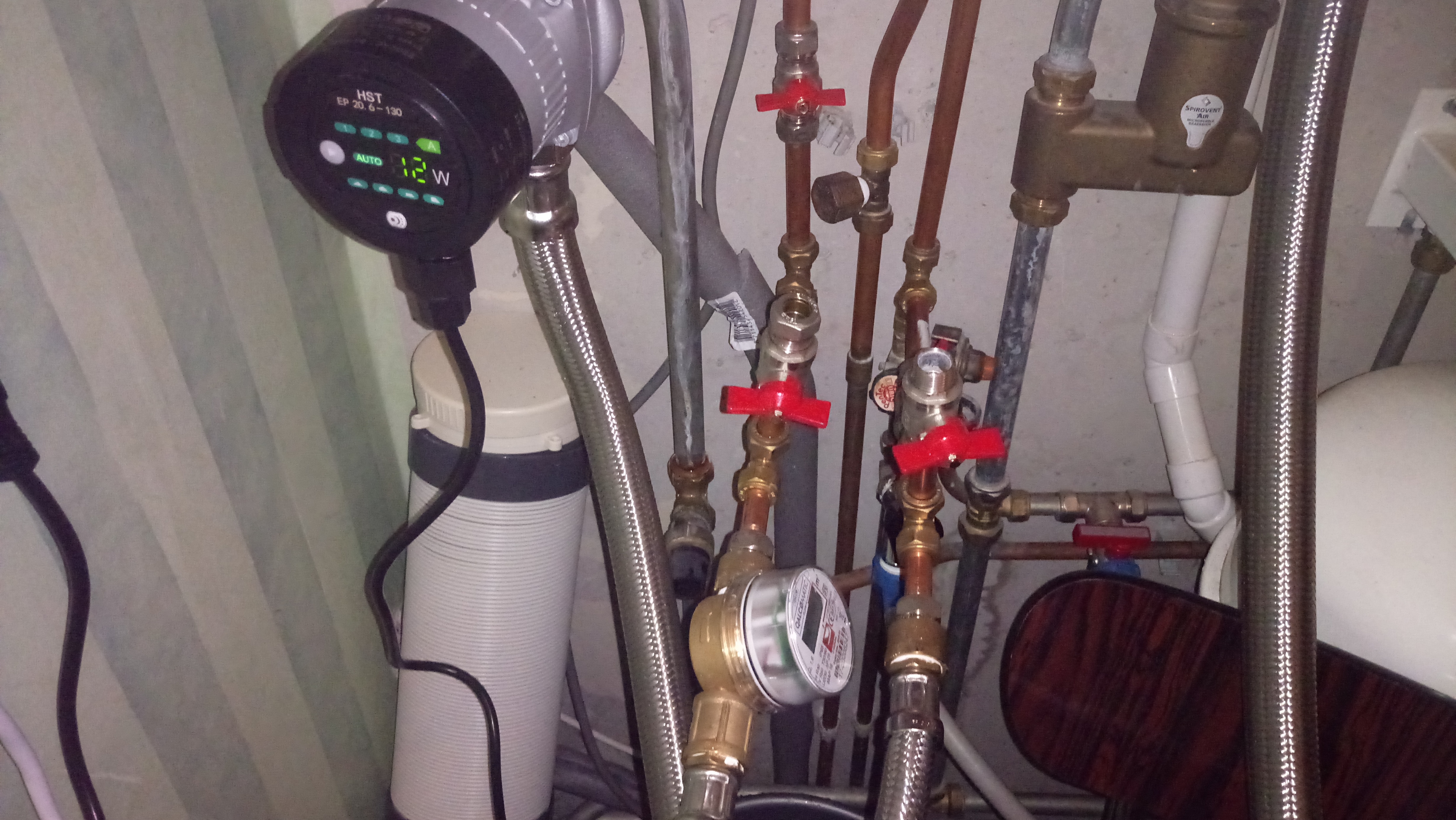

@Speedy-Andre Zou jij een lijstje kunnen delen van onderdelen die jij gebruikt voor het aansluiten van de CV op de WPB? Gebruik jij 1'' uitwendig flex aan de wpb kant en dan 1'' inwendig met een puntstuk knel 22mm aan de cv kant?
  • Speedy-Andre
  • Laatst online: 01:17
Speedy-Andre
Sony ZL, XA, Nokia XR20
Ik had volgens mij 3/4 op de cvketel zitten (verloop van 1") en dat heb ik besteld met 1" flexjes.
Ook haalde ik 3/4 flexjes voor tapwater, daar zitten nu iets te veel koppelstukken op die ik nog had liggen.
Omdat daar een watermeter tussen komt verandert dat ook weer :P
Het spul ligt nog bij een afhaalpunt dus ik kan er nog niet mee aan de slag :/
Er kan nog wat veranderen omdat er een manometer tussen komt bij de cv.

Afbeeldingslocatie: https://tweakers.net/ext/f/Tn2grbWcYDAizpFCXMPuFZBD/medium.jpg O+
Afbeeldingslocatie: https://tweakers.net/ext/f/5isuzM0ujKaStzMPRCJ717dC/medium.jpg
De 2e foto is wel donker, nu geen zin meer in een nieuwe :/
De slangenkuil is extra gevuld, nu heb ik overal lange flexen op zitten :)
Net even het cv deel getest en dat valt niet tegen :D
Het pompje vraagt 12W in de automatische stand en dat is prima.
Wel veel lekken gehad, met name de schroef aansluitingen rond de pomp zijn lastig dicht te krijgen.
Op de wpboiler ging het zo waar direct goed.
Voor het eerst weer een radiator ontlucht en het kraantje boven de pomp was ook hard nodig :)
Om het simpel te houden zet ik de pomp eerst op een timer, vervolgens kan ik bekijken of hij kan stoppen zodra een draadloze temperatuurmeter het warm genoeg vindt.
Dan kijk ik nog naar de water temperatuur, zoals ik het nu doe is voor tapwater prima maar met cv erbij komt er meer vraag en zal het tapwater wat vaker te koud zijn.

Tunda schreef op zondag 11 maart 2018 @ 11:01:
Hoe is het nu precies aangesloten bij jou?
Het cv deel:
Flex direct in de wpb naar onderkant pomp (aanvoer)
Bovenkant pomp heeft t-stukjes naar een manometer en kraantje (ontluchting), dan naar aanvoer cv
Flex van afvoer cv naar onderste op wpb
Ik heb een cvketel weggehaald en liet de veiligheidsgroepen, spirovent ontluchter en expansievat zitten.
De t-stukjes zijn idd nog niet overal dicht, ik heb nog wat te doen vandaag :)
Probleem is dat ik geen goed materiaal heb voor cv om buizen te leggen dus ik gebruik wat er nog is en dat ziet er niet mooi uit (na bijna 30 jaar) mede dankzij de vorige prutsende huiseigenaar :P
Een groot deel van de installatie zat al zo en ik heb geen trek om dat allemaal over te doen met zo weinig ruimte om te werken.
De gasleiding is trouwens drukloos en in de straat weggehaald, in de meterkast is hij afgedopt :)

  • Jim423
  • Laatst online: 22:21
Speedy-Andre schreef op maandag 26 februari 2018 @ 22:32:
Nog even gespeeld met een geluidsmeter app :9
De pieken boven de 60sB zijn van deuren die open gaan of sluiten.
Eerst voor het hok gemeten (deur dicht), dan deur open, vervolgens slaapkamer in, deur dicht en richting kussen op het bed gegaan.
Bij het kussen is het geluid zo zwak dat ik er niet wakker van zal worden of dat het me wakker houdt.
Als de airco in de slaapkamer draait overstemt die de wpboiler met z'n 21dB, of is het maskeren ...
Ik wordt niet helemaal wijs uit je grafiek. Hoeveel dB heb jij op 1m vanaf de WP met de deur open?
Mijn 2 19inch racks zitten op 44-45dB op 1m, ik wil hier eigenlijk niet overheen komen. De WP zou dan naast de 19 inch racks komen. Ik snap natuurlijk dat het maar een indicatie is.
AMD Ryzen 5800X - 32GB DDR4 Corsair RGB - XFX 6900XT - Panasonic HIT 990Wp - AE200L WPB met cv-ondersteuning
  • Speedy-Andre
Speedy-Andre
Dat is denk ik tegen de 50dB, bij mij is de overloop waar ik meet maar een deur breed met de muren op 1m afstand van de wpboiler.
Veel weerkaatsing dus met naast het hok een open trapgat.
Het is wel te merken dat hij langer bezig is bij 6 graden buiten :)
Morgen maar de 'cv ' met alleen een timer schakelen, dan gaat het zeker goed.

Overzichtje van het verbruik tot nu toe :)
Afbeeldingslocatie: https://tweakers.net/ext/f/vJcECbdPBKmwp7evtWLkUPTf/medium.png
Afbeeldingslocatie: https://tweakers.net/ext/f/ltrRNJ9LxQ6Fw39NmLMCnZ2s/medium.png
Afbeeldingslocatie: https://tweakers.net/ext/f/hFni0TVjW7RcLNoHO1uscdpa/medium.png
Hier kan ik goed mee leven, minder dan ik met de boilers had en veel meer water beschikbaar.
Het cv gebruik zal nog invloed hebben en je kan goed zien dat de buiten temperatuur invloed heeft.
Met Domoticz meet ik het verbruik van de cv pomp en de cams, de pomp vraagt 12W (stand automatisch).
[ Voor 84% gewijzigd door Speedy-Andre op 14-03-2018 14:36 ]

robkds schreef op woensdag 28 februari 2018 @ 13:38:
Ik verwarm er ook de hal beneden en de badkamer mee, dat resulteert in heel wat meer draaiuren. Gisteren 5 uur gedraaid en 2,8 kWh verbruikt.
De pomp van de CV (ketel is weg, dus gaat via domotica) schakelt in als de badkamertemperatuur te laag is en als het opgenomen vermogen van de WPB 465W of hoger is. Onder de 460W schakelt de pomp weer uit. Zo pendelt de pomp een paar uur tot de temperatuur in de badkamer hoog genoeg is, vervolgens blijft de pomp uit en gaat de WPB door totdat hij klaar is met SWW.
We doen ongeveer het zelfde, ik stook de wpboiler minder vaak warm maar de badkamer opwarmen schiet dan niet op :P
Het schakelen van de pomp op ruimte temperatuur en binnen een tijdsbestek werkt nu goed hier.
Waar ik nog mee zit is dat ik de wpb niet wil laten werken onder ongunstige omstandigheden zoals in de nacht wanneer ik elders in huis beperkt stook met de airco.
In de avond gebruik ik SWW om de vaat af te spoelen en ik verwam het dan niet , dat ga ik maar wel doen zodat ik in de ochtend wat warmer water heb :)
Overigens worden de flex leidingen handwarm, heeft het zin om ze te isoleren of verlies je weinig?
De warmte komt in een hok waar het niet nodig is.
  • wizzopa
  • Laatst online: 22:01
Voor €1,50 de meter zou ik er even buis isolatie van de Gamma om heen doen.
PV- 8530Wp..... SWW- Atlantic 200….. WP- Daikin 3,5kW….. Foto’s.....
  • Speedy-Andre
Speedy-Andre
Ik meet vanavond de buiten diameters op van SWW en cv, ik vermoed dat het schuim van Gamma niet past.
Het is toch 3x een meter met een aardige omtrek dat warmte verliest :)
Er zat al wat op de warme leiding vanaf de boiler, maar dat was 15mm pijp die nu bij de kraantjes zit.
