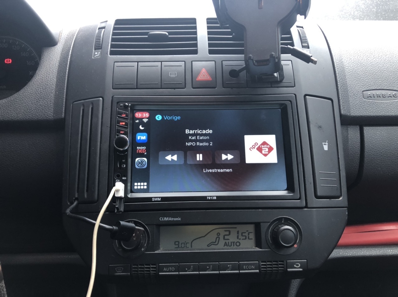

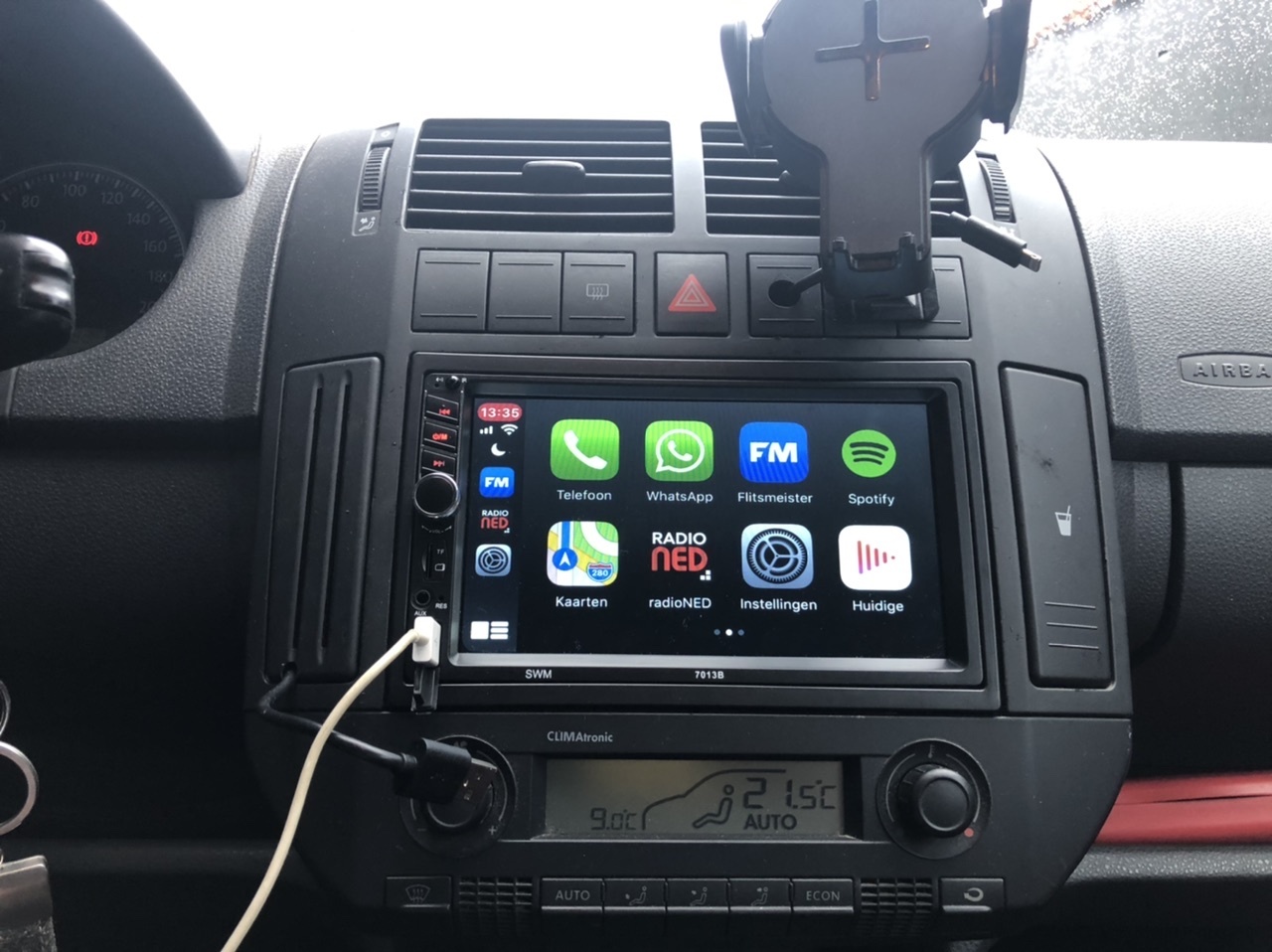

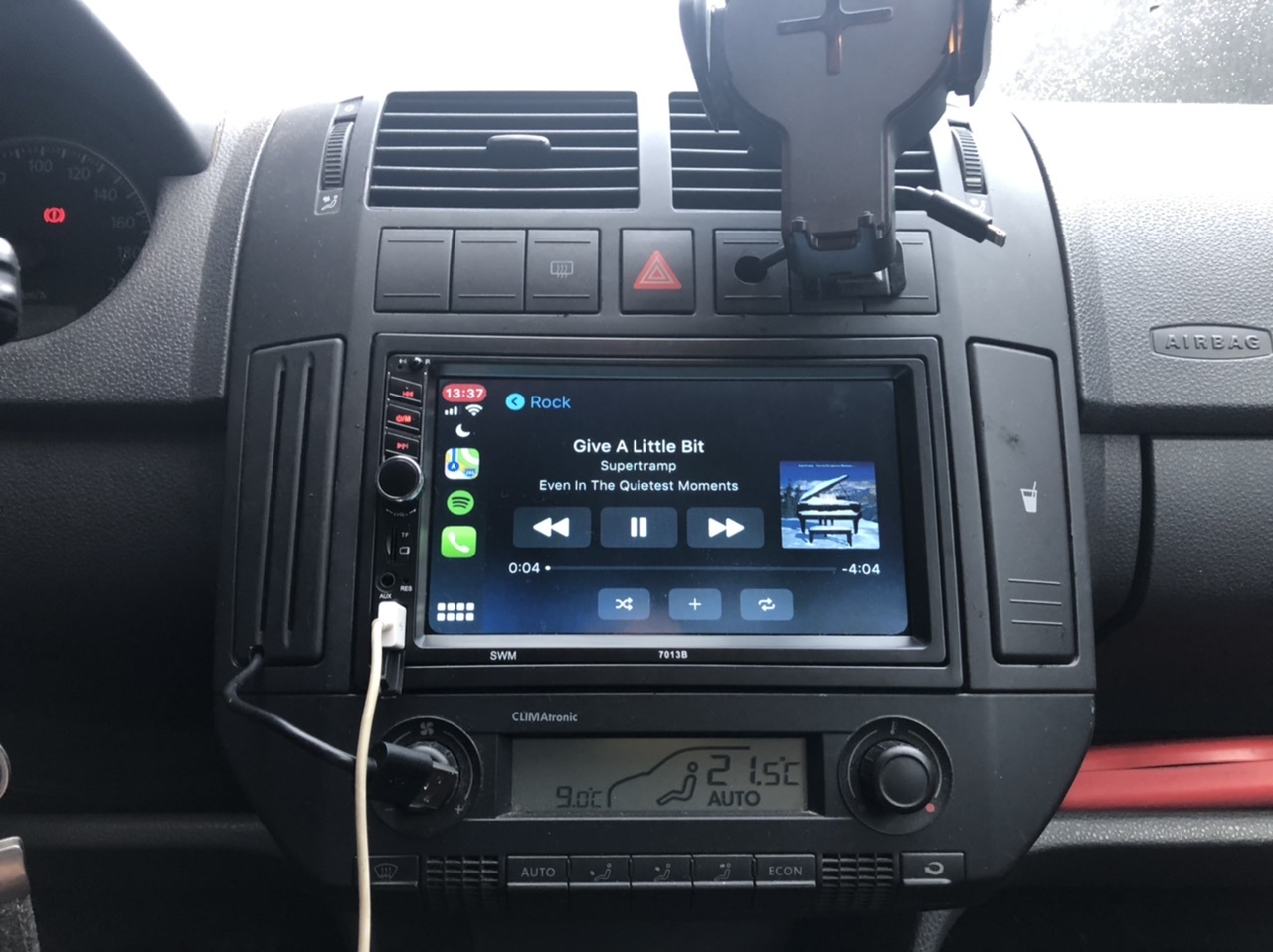

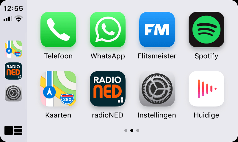

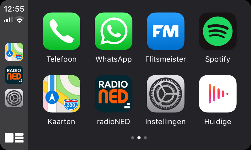

Pas geleden een goedkope CarPlay autoradio gekocht, om eens te proberen. Een Chinese van AliExpress (*knip*).
Werkt op zich prima voor het geld. Helaas geen wireless CarPlay, maar misschien dat dat in de toekomst met een dongle nog op te lossen is.
Hier enkele foto’s:
Carplay
Afbeeldingslocatie: https://tweakers.net/ext/f/EnGgNwLJieRFZzY9wmnf9xiN/thumb.jpgAfbeeldingslocatie: https://tweakers.net/ext/f/crM14EiOR4129timx9t06FOi/thumb.jpgAfbeeldingslocatie: https://tweakers.net/ext/f/ebo7d0VrAJ4V8fjZuQUCoaqS/thumb.png
Afbeeldingslocatie: https://tweakers.net/ext/f/IdnoClky73dDLB4HVemoYQiW/thumb.pngAfbeeldingslocatie: https://tweakers.net/ext/f/kzZWBIcw6rgyiAh2VFxehsqT/thumb.jpg
