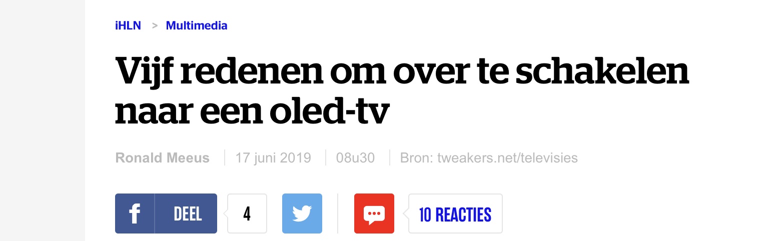

HoppyF schreef op maandag 17 juni 2019 @ 14:16:
Wederom een opsteker voor LG en andere OLED fabrikanten.
Hier in dit topic weten we het wel maar het grote publiek moet je goed informeren.
Het AD helpt een beetje mee met dit artikel.
1. Vlijmscherpe beeldkwaliteit
2. De kleuren zijn fenomenaal
3. Milieuvriendelijk
4. Dun, en dus designgevoelig
5. De prijzen beginnen mee te vallen
https://www.ad.nl/tech/di...n-huis-te-halen~a6bb3ec5/
https://www.hln.be/ihln/m...led-tv~a796bcf3/#comments
hmmmmmmmm, dus sponsored bullshit of plagiaat, you decide :-)
[ Voor 3% gewijzigd door Light21M op 17-06-2019 20:26 ]

De bron is ad.nl, misschien. Waar op tweakers staat het origineel artikel dan? :-)
Of misschien is de bron LG...
[ Voor 4% gewijzigd door Light21M op 17-06-2019 21:15 ]

Light21M schreef op maandag 17 juni 2019 @ 20:53:
De bron is ad.nl, niet misschien? Waar op tweakers staat het origineel artikel dan? :-)
Geen idee!
Er staat niet bij dat het een advertorial is van LG.
Zowel het AD als Tweakers zijn wel van de Persgroep.
