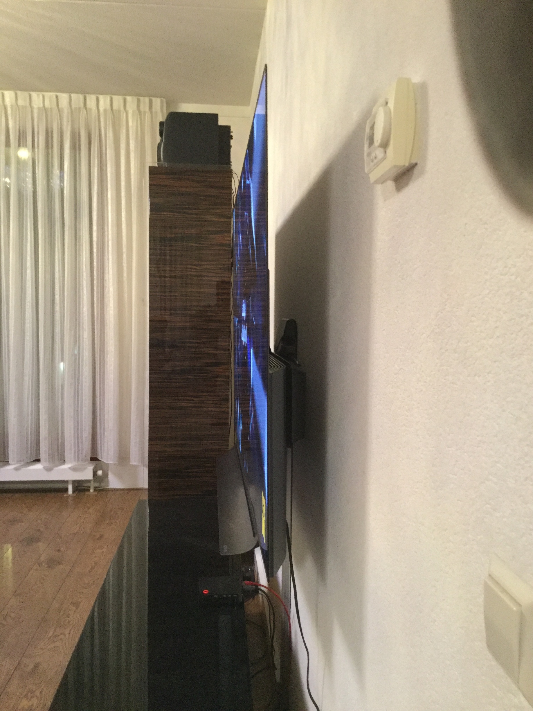

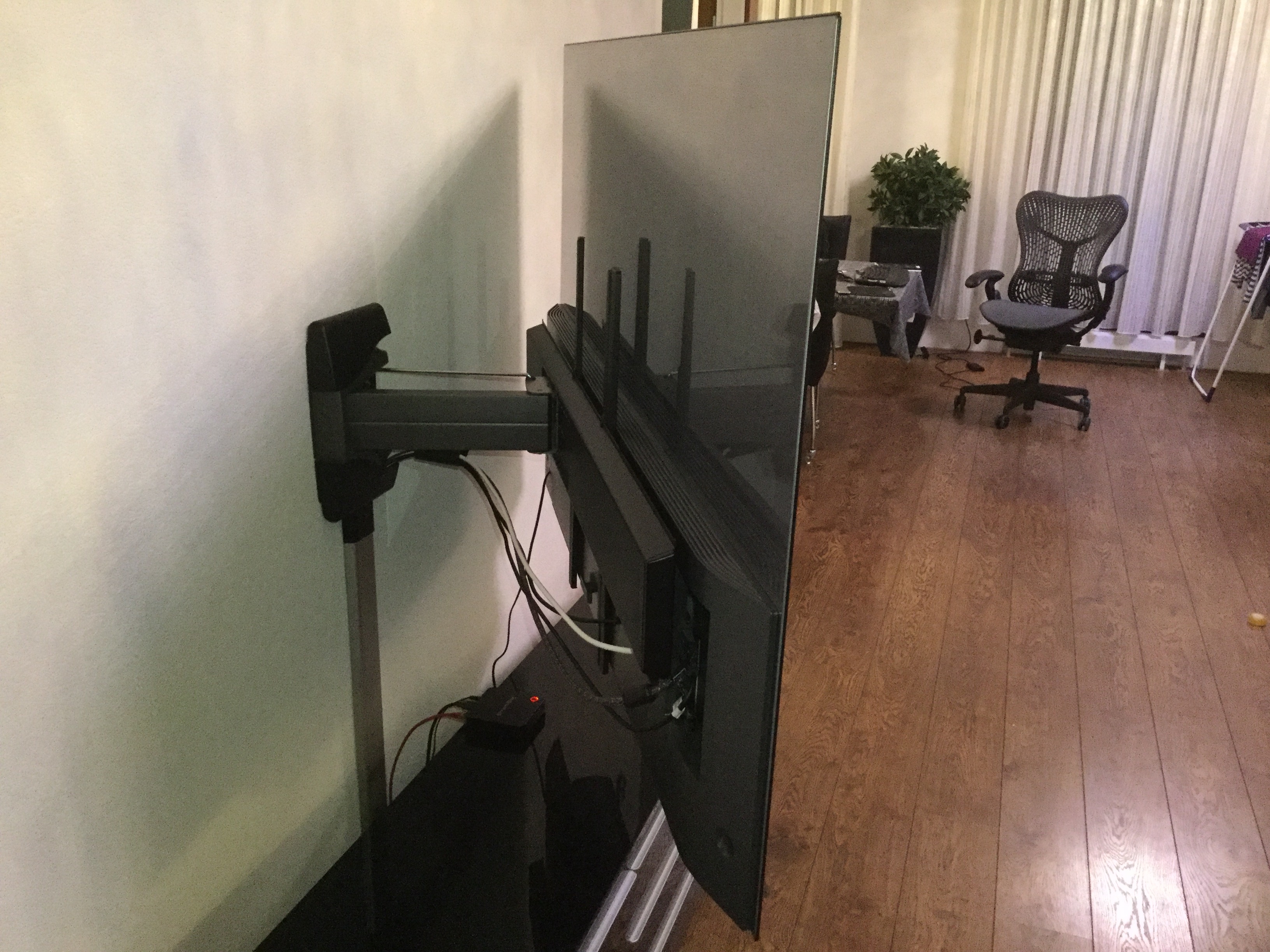

Muurbeugels. Ik lees dat het onderwerp een aantal keer de revue heeft gepasseerd.
De verkoper van mijn LG OLED65C8PLA raadde het mij erg af om de bestaande muurbeugel voor de oude Samsung UE55D8000 te gebruiken. Met name het feit dat ik nu een oled zou hebben, en dat hierbij het gewicht hoger lag en het zwaartepunt lager zat, zou betekenen dat ik een nieuwe muurbeugel zou moeten hebben.
Na de eerste twee dagen op de TV meubel te hebben gestaan, ben ik toch gaan kijken naar wat er mogelijk was. Ik blijk een Vogel’s 8425 muurbeugel te hebben en ik kon geen reden zien waarom deze niet zou volstaan.
De vesa aansluiting kunnen nog (net) op verticale stangen worden bevestigd. En hoewel dankzij de vesa maat van de TV, de verticale stangen wel erg dicht naast elkaar staan, heb ik niet het idee dat het onstabiel is, of iets dergelijks. Ook deel ik nu de zorg van de verkoper niet, dat de plugs van de muurbeugel te erg belast zouden worden, door het lagere zwaartepunt. Enige nadeel is dat de TV wat hoger aan de muur hangt, zolang ik niet bereid ben nieuwe gaten in de muur te boren.
Ik zat verder wel met een dilemma... De C8 wordt geprezen om zijn betere geluid dat voor de voet van de TV naar voren wordt gebogen. En aan de muur, hangt de TV doorgaans zonder voet. Dus wat zou dat voor het geluid betekenen? Ik heb daar het volgende op bedacht:
De voet bestaat uit twee delen, een voorkant met boog dat het geluid naar voren kaatst, en een achterkant voor met name gewicht. De voorkant zit met drie schroeven aan de achterkant vast, en met twee schroeven aan de TV. De achterkant zelf zit met vier schroeven aan de TV vast. Wat ik heb gedaan is de achterkant niet monteren, en de voorkant dus met enkel de twee schroefjes aan de TV vast maken. Ik vind het er nog niet zo gek uit zien, dus ik kijk het nog een tijdje aan.
