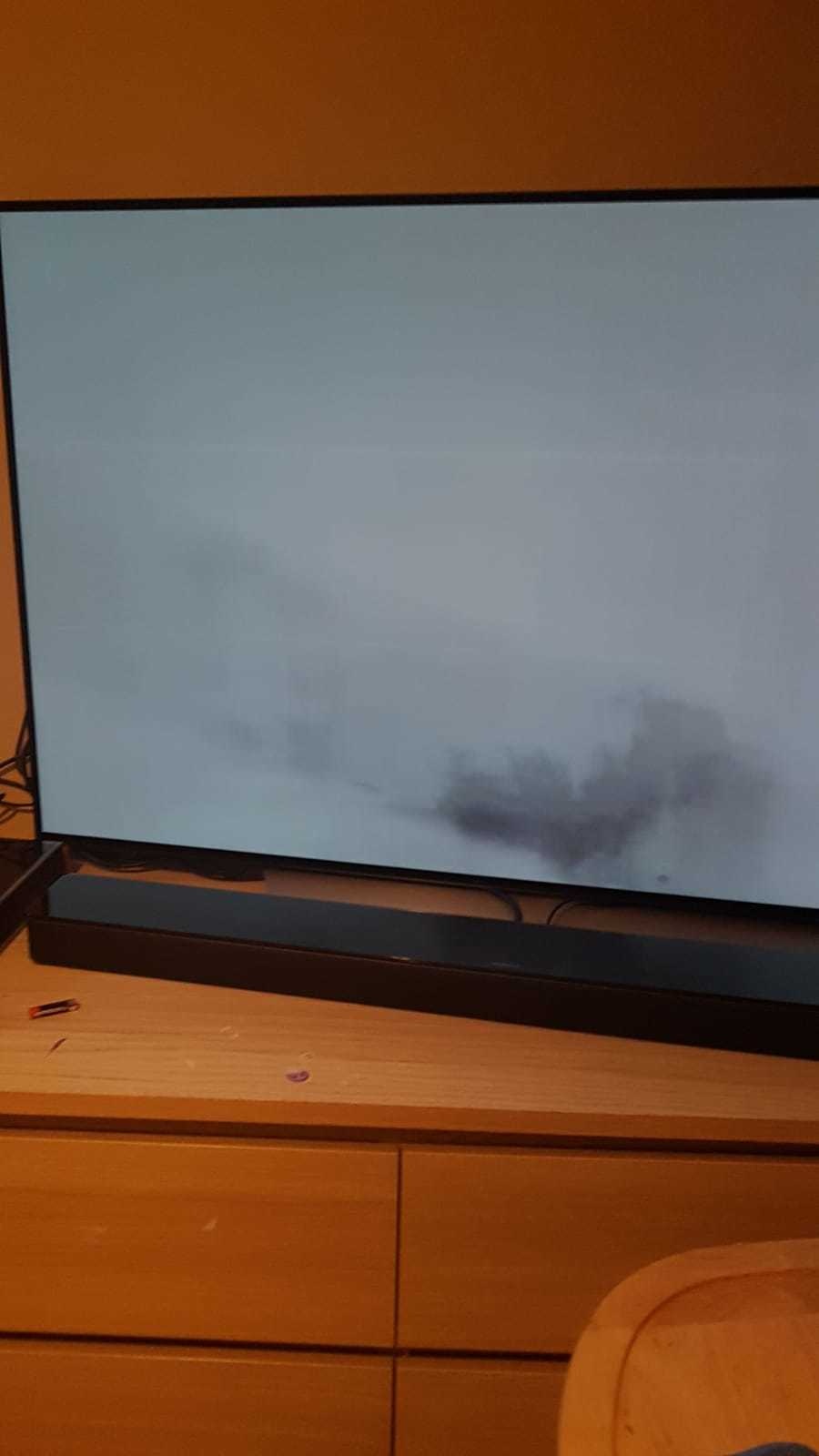

Sinds een jaar hebben we een LG C7 55” waarbij we vandaag een tweetal strepen en donkere vlekken in het scherm hebben zitten:
Op 1/3 en 2/3 van de hoogte zit een horizontale streep over de gehele breedte van het scherm. De donkere vlekken zitten grotendeels aan de onderin.
De afwijking zijn vooral zichtbaar op een egaal scherm zoals in dit geval achtergrond van de Youtube app. Bij wit is het nagenoeg niet zichtbaar, in films etc. Is het zichtbaar als je er op let.
Iemand enig idee hoe dit opgelost kan worden?

die donkere vlek lijkt op zonlichtvlekken,pixelrefresher draaien,helpt het niet contact met lg opnemenJust_I schreef op zondag 3 februari 2019 @ 18:09:

Dat heeft inderdaad geholpen, duurde even maar dan heb je ook watpwh53 schreef op zondag 3 februari 2019 @ 19:11:

Hoe staat je tv tov het raam/ de zon?Just_I schreef op zondag 3 februari 2019 @ 21:03:
Haaks op het raam op 2 meter afstand ongeveer, raam op zuidwesten. Alleen in de middag staat er een beetje zon op mits de jaloezieën niet open staan. Dit gebeurd niet erg vaak overigens.

Magische functie is het. Ik had out-of-the-box ook een heel klein vlekje. Maar met de automatische pixel refresh functie was het vanzelf opgelost. Maar met die vlekken en dat soort afmetingen zoals jij het had, had ik mij wel allang zorgen gemaakt. Of gebeurde dit ineens 'spontaan'?Just_I schreef op zondag 3 februari 2019 @ 21:03:

Ja, echt sinds gisteren pas. Misschien iets gebeurd bij het schoonmaken ofzo, geen idee.aex351 schreef op maandag 4 februari 2019 @ 02:04:

Dit is echt door zonlicht. Zelfde vlek als ik had toen ik oled had.Just_I schreef op zondag 3 februari 2019 @ 18:09:
Dit grote vierkant in het midden is niet inbranden.insanebum schreef op zondag 3 februari 2019 @ 10:38:
Mijn tv (c7) is wederom ingebrand (van de een op andere dag). De eerste keer is scherm vervangen en had ik een vermoeden waardoor het is gekomen. Nu is het weer gebeurd en op exact de zelfde manier ingebrand (groot vierkant midden in tv). De oorzaak is ironisch genoeg het anti-inbrand programma geweest (de uitgebreide versie, die eens in de 1000/2000 uur wordt afgetrapt).
Ik ga het nu even aankijken of het minder wordt (met de automatische kleine programma's) en proberen om een andere tv te krijgen. Het heeft namelijk ook weinig zin om het scherm te vervangen. Dan is het enkel wachten tot het uitgebreide onderhoudsprogramma weer langs komt. Ik zal later nog wat foto's toevoegen.
Heb het al eens eerder in dit topic gepost, dit is een fout geweest in het productie process van LG.
Sommige schermen zijn na productie niet goed "afgekoeld" en daardoor de LUT niet goed ingesteld word.
Dit resulteerd in het vierkant in het midden.
Betreft niet een scherm defect maar een software defect.
Is enkel op te lossen door inderdaad de LUT opnieuw in te laten stellen door een LG engineer.

Heb hetzelfde probleem op dit moment. Als het goed is komt er deze week een monteur. LG heeft me vrijdag laten weten dat het in ieder geval gerepareerd wordt.
Ik lees echter dat er inderdaad vaak gewoon een nieuw paneel wordt geplaatst. Heb ook ergens gelezen dat de software aanpassingen vaak niet het gewenste effect hadden en of de tv daardoor gebricked werd.
Aangezien het bij jou nu al de 2e keer is ben ik benieuwd naar de afwikkeling van LG in jou geval!
2x in 1 jaar,probeer in de richting te sturen,dat je geen vertrouwen meer hebt in deze dure tv,tv ruilen.c7 staat nog maar bij een paar winkels,lg crediteert aan de winkel,beetje geluk erbij krijg je een c8,mag ook wel voor die stress en ellende.succesinsanebum schreef op zondag 3 februari 2019 @ 10:38:

Scherm OLED55C8PAL een keer vervangen omdat er zwarte verticale banen erg zichbaar waren.
Alleen heb ik nu een heel rose waas over de linkerkant. Tevens blijven er "banen" zichtbaar.
Vooral als je de web brouwser gebruikt voor het internet.
Aangekaart bij LG zelf en een videotje opgestuurd.
Krijg ik als antwoord;
Geachte heer ...,
Hartelijk dank voor het filmpje.
De technische dienst heeft het filmpje beoordeeld en geconstateerd dat dit geen defect is aan de TV. Dit valt binnen de specs van uw LG OLED55C8PLA.
Hopende u voldoende te hebben geïnformeerd.
Met vriendelijke groet,
Lekker dan
Valt binnen de spec. Hu?
Ik heb de spec maar eens opgevraagd.
Nog meer mensen met een rose waas/banen wat niet om aan te zien is?
Geachte heer ...,
Lekker dan
groet,
Jan

Ik heb momenteel het 25% probleem. Groot vierkant in het midden van 't scherm na een uitgebreide pixel refresh. Eerste contact vond ik wel van een laag niveau maar uiteindelijk is het wel goed opgepakt en mijn klacht goed in behandeling genomen. Vrijdag komt een monteur hiervoor.harrybeuker schreef op dinsdag 5 februari 2019 @ 18:08:

kleine update met betrekking tot mijn ingebrande scherm (55c8 van nog geen jaar oud) er komt binnenkort een monteur langs. Ben benieuwd
maandag komt de monteur van ce-repair. Ik houd jullie op de hoogte

Dit soort berichten doen me toch wel twijfelen aan OLED. Wat nu als dit gebeurt na 2 jaar, zegt LG dan: jammer geen garantie meer, doei?harrybeuker schreef op woensdag 6 februari 2019 @ 09:14:
(Net als Siemens bij mijn vriezer van 2jaar+1maand oud: jammer, reparatie kost een paar honderd euro)
