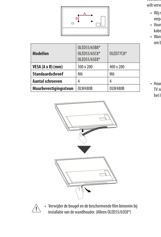

Niemand hier die dit weet?Duuufke schreef op maandag 7 januari 2019 @ 12:29:
Hallo mede-tweakers! Ik heb een vraag over de LG E8. Nu met de cashback kan het zo zijn dat dit model financieel voordeliger is dan de C8. Gezien ik van plan ben de tv aan de muur te hangen maak ik mij zorgen over de glasplaat van de E8.
Gisteren in de Media Markt heb ik de E8 bekeken. Zij hadden hem daar ook opgehangen, echter was het volgende zwarte balkje zichtbaar:
Ik heb toen gevraagd of deze eraf kon, maar dat lukte hen echter niet (met 3 man personeel)
Ik heb dus al gevonden dat de voet eraf kan, maar over dat zwarte balkje ben ik niet zeker. Misschien weet iemand die hier zelf een E8 heeft meer?
Heb je de handleiding al bekeken?
"Verwijder de beugel en de beschermende film binnenin bij installatie van de wandhouder"
Is dat wat je wil weten?
Waarom wil je dit trouwens weten?

De handleiding... Wat dom dat ik daar niet aan heb gedachtCap schreef op dinsdag 8 januari 2019 @ 08:50:
Ik wilde dit weten omdat de E8 met de huidige cashback actie goedkoper kan zijn dan de C8 (waar ik oorspronkelijk voor wilde gaan). Maar als je bij het ophangen die zwarte strip zou zien aan de onderkant van de E8 zou dat een enorme afknapper zijn voor mij!
