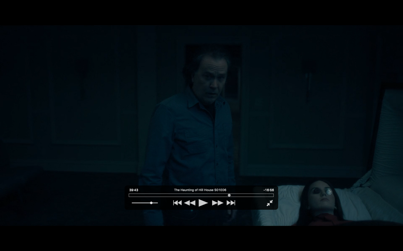

@pennywise666 dit weekend aan het pionieren geweest met de beeldinstellingen. ISF dark, cntr 85, hh48, 2.4. Warm1, R0, G0 en nu komt hij, B-15! Dan pas is de witte waas links weg. Nog suggesties? B-15 lijkt mij wat veel. (Onnatuurlijk)
Ik heb je verhaal niet helemaal gevolgd, maar desalniettemin stel ik de vraag toch: Heb je de settings van rtings.com al eens geprobeerd?

  • Smirnoff
  • Laatst online: 16:03
FREAKJAM schreef op maandag 24 december 2018 @ 11:04:
Yep, mee begonnen.
Witte waas die alleen met bepaalde scenes aan de linker zijde zichtbaar is. Pennywise heeft dat rechts. Verbaasde me gewoon dat als je blauw naar -15 brengt dit weg is.

Voor wie nog een goede banding test zoekt met "real world" materiaal ipv testbeelden: Haunting of Hill House op Netflix aflevering zes vanaf ca. 39:30. Panning shots in een donkergrijze setting.
Als je tv dat aan kan zit je wel goed volgens mij.

Phusebox schreef op dinsdag 25 december 2018 @ 20:31:
Hier geen vertical banding bij panning, wel duidelijk macro blocking zichtbaar in de near-black overgangen bij de reflecties op de muur van de het knipperen/flitsen van het licht. Ziet er af en toe niet best uit. Lijkt op de hier eerder aangehaalde problematiek van https://www.forbes.com/si...ng-problems/#356858596ed7
Ter referentie, op dit punt in de scene met de man naast het bed:
Afbeeldingslocatie: https://i.postimg.cc/5NSY40bj/Schermafbeelding-2018-12-26-om-18-03-42.png
Ander irritant dingetje (ik weet niet of Netflix er patent op heeft maar het lijkt haast zo) is dat het zwarte openingsscherm waarop even later de letters verschijnen dus weer niet zwart is maar raised black. :N
Je moet de helderheid enkele tikken terugschroeven om de pixels van het paneel helemaal uit te laten gaan (bij mij 47 ipv 50/51). De verschillende black referentieschermen zijn op 50/51 uiteraard wel helemaal zwart, dus de instelling is het probleem niet.

Cap schreef op woensdag 26 december 2018 @ 17:57:
Ziet er niet uit nee, maar het flashing probleem is hier niet te zien. Alleen macroblocking.
Dit viel mij ook al op, al moet ik wel zeggen dat ik het buiten de intro om niet echt heb waargenomen (en heb de gehele serie inmiddels bekeken).

Verwijderd schreef op woensdag 26 december 2018 @ 19:14:
Vallen er geen details weg als je hem op 47 zet?
Ja natuurlijk, daarom laat ik hem op 50 staan. De macro blocking vind ik nog irritanter maar daar is niets aan te doen.
pennywise666 schreef op woensdag 26 december 2018 @ 18:50:
Ja Netflix he,niet al te beste kwaliteit.
Ik heb hem ook op 49 staan ipv 50.
Klopt ze flashen niet maar lelijk blijft het, die blocking en colorbanding van near-black. Vette posterized textures.
