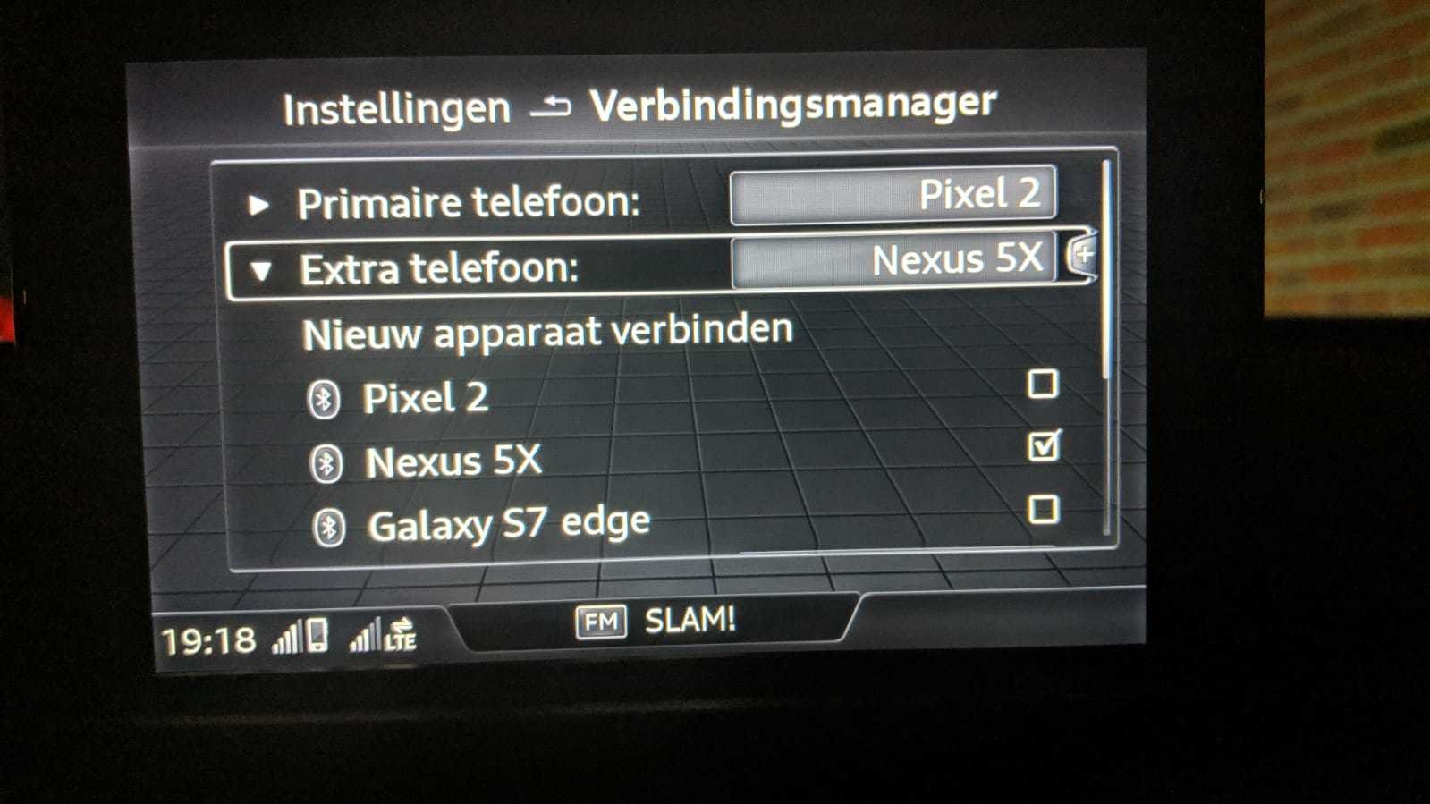

Rainesh schreef op dinsdag 12 februari 2019 @ 19:38:
Ja je 2e telefoon connectie;) zover ik weet heb je ook phonebox nodig om een 2e BT connectie te maken.
Vandaag obdeleven binnen gehad en toch even getest, maar werkt prima!
Afbeeldingslocatie: https://tweakers.net/ext/f/YIhAzULatNQPd3eQEm0Ca6Qq/thumb.jpg
Daarnaast ook maar:
- de needle sweep aangezet (omdat het kan)
- het ACC menu in MMI geactiveerd
- XDS op medium gezet
- Lap timer (ga ik waarschijnlijk nooit gebruiken, maar ach)
- Comfort knipperen op 4x
- Open deur alarm uitgezet
Toch allemaal kleine dingetjes die het leven weer wat prettiger maken :).

Slurpgeit schreef op maandag 18 februari 2019 @ 20:08:
Daarnaast ook maar:
Oeh! Nice! Deze ga ik dan ook even proberen. Had het op een andere A3 gedaan, maar werkte toen niet. Morgen op de mijne proberen. Thnx!

F-Tim schreef op maandag 25 februari 2019 @ 15:27:
Cool! Voor research doeleinden... welke longcoding/OBDEleven aanpassingen heb je hiervoor gebruikt? Wellicht dat het ook werkt op een VW Tiguan... (zónder Telefoon Premium/phonebox).
Misschien is dit makkelijker, hier m'n history:

  • GerCor
  • Laatst online: 04:40
GerCor
Zonder dallen geen pieken
Slurpgeit schreef op maandag 25 februari 2019 @ 18:01:
OBDeleven vehicle history log
App
    Name: Second phone support
    Old value: OFF
    New value: ON
    Mileage: 14720 km
    Date: 2019-02-18 18:56
Is dus gewoon een app?
Sonos Arc Ultra | Sonos Sub gen 3 | Sonos Ray l Sonos One SL (4x) | Sonos Move | Sonos Boost
  • Slurpgeit
  • Laatst online: 19:10
Ja denk 't. Als je wil kan ik wel even de Android app uit elkaar trekken en kijken wat ie onderwater met de dongle communiceert.

  • Slurpgeit
Slurpgeit schreef op maandag 25 februari 2019 @ 19:35:
Ok, ik verveelde me. Hier is de JSON die de app terug krijgt over de Second Phone support:
