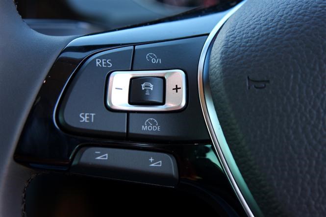

Ik heb mijn oog laten vallen op een Golf 7 Variant uit 2014 in Duitsland, mét front assist (en radar in de voorbumper) maar zónder ACC.
Weet iemand of het mogelijk is om ACC achteraf te activeren? De radar is immers aanwezig.
  • GerCor
  • Laatst online: 00:10
GerCor
Zonder dallen geen pieken
Sander-B schreef op woensdag 30 mei 2018 @ 16:42:
Vraagje:
Heb je dan niet ook hardware - knopje op stuurwiel of hendel - nodig om het in- en uit te schakelen? Hoe had je dat anders gedacht te doen?
Sonos Arc Ultra | Sonos Sub gen 3 | Sonos Ray l Sonos One SL (4x) | Sonos Move | Sonos Boost
  • Sander-B
  • Laatst online: 20:32
GerCor schreef op woensdag 30 mei 2018 @ 17:28:
De auto's met ACC slechts een ander logo op de cancel-knop, ik denk niet dat de knop/bekabeling anders is.
Een andere set knoppen of een ander stuurwiel is anders vrij eenvoudig te monteren.
Zie:
Afbeeldingslocatie: https://parkers-images.bauersecure.com//pagefiles/165392/vw_golf_hatch_lt_01101570.jpg
Afbeeldingslocatie: http://www.cartronic.nl/wp-content/uploads/2016/10/golf-7-multifunctioneel-stuur.jpg
Zie:
Zou je denken dat de bekabeling niet anders is? Geen idee maar waarom zou je kabels leggen naar een functie die niet bestaat, denk ik dan. Dat je alles kunt vervangen, ja, dat begrijp ik ook. Kost weer een paar centen. Ging mij er even om dat je alleen met coderen er niet bent.

GerCor schreef op woensdag 30 mei 2018 @ 17:45:
Met CAN-BUS ... JÁ >:)
Het is goedkoper om maar één type kabelboom te maken naar de diverse componenten waarbij je dan wél weer verschillende modules kán aanschaffen / aansluiten.
