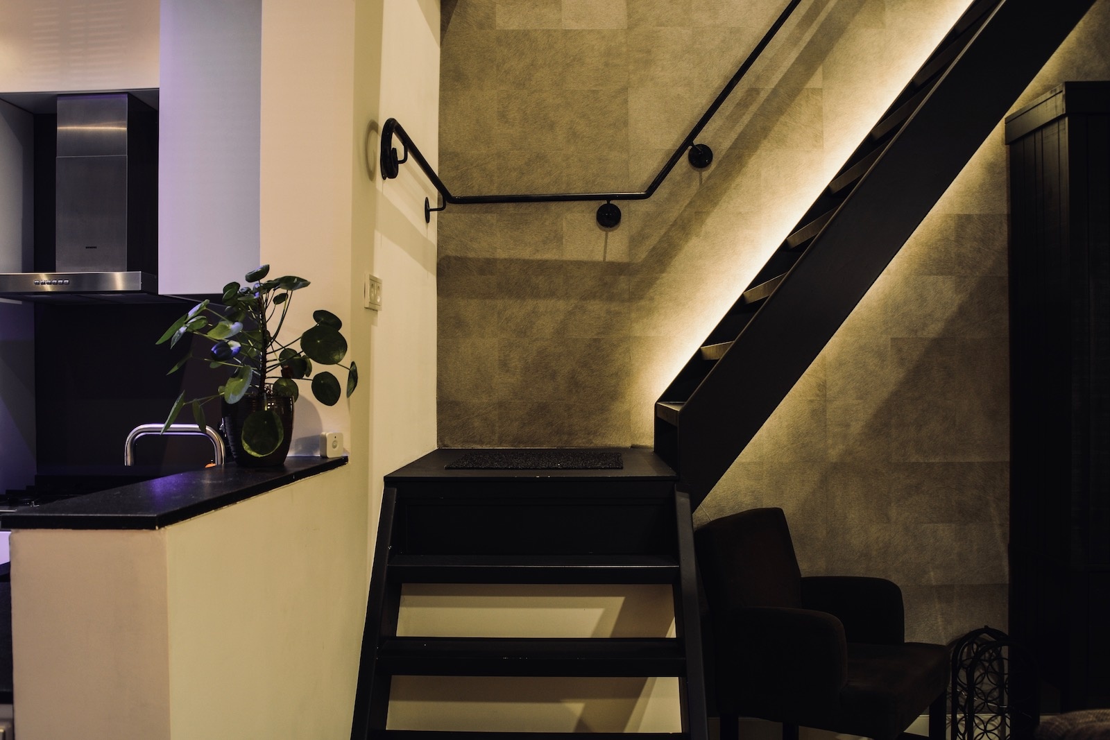

PVC leent zich toch heel goed voor -geen- plint? Heb ik met mijn tegelvloer ook gedaan. Geen plint maar gewoon een strakke lijn als overgang tussen vloer en muur. Elke plint is voor mij nu een klassieke plint :+
Als er dan toch een moet dan een geintegreerd in het stucwerk:
Afbeeldingslocatie: https://i.postimg.cc/NFMy01DR/modern-base-trim.jpg

@leecher Wow, ziet er wel echt gaaf uit. Maar wordt er dus een stuk uit en de muur gefreest of hoe moet ik dat zien?
Trap ziet er ook goed uit? Hoe heb je dat aangepakt/laten aanpakken? Of is dit geen foto van jouw eigen woning?
  • leecher
  • Laatst online: 09:18
@Xtince Dat is niet meer dan een plint tegen de muur met daarboven stucwerk. De nette rand ertussen krijg je door een stuc eindprofiel daarboven te plaatsen en dan gewoon verder te stuken. Als je al een dikke gipslaag op de muur hebt zou je idd het onderste stuk gewoon weg kunnen frezen/bikken, eindprofiel erboven en dan gelijk maken met de muur (of nog een laatste dun laagje over de hele muur).
Qua materiaal zit er in die foto's helemaal niks nieuws alleen is het iets anders aangebracht. Een willekeurige stucadoor kan het voor je regelen. Het is trouwens een screenshot uit een filmpje van Matt Risinger, die er overigens nog wel eens bedenkelijke bouwmethodes op nahoudt maar dit vond ik wel een succes. Heb het zelf nog nooit ergens gezien.
Die trap weet ik niet meer maar meestal is het een krakkemikkig frampje met wat overzet treden. Blijft wel een Amerikaans kartonnen huis he :P

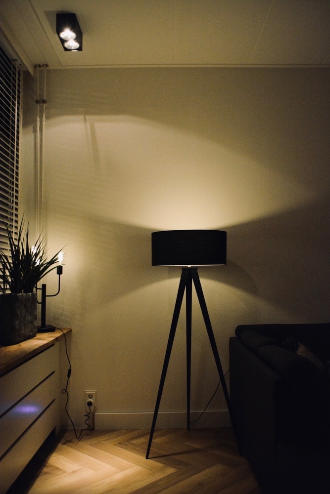

Wij zijn vandaag bij Vloer en raamdecor geweest in Dordrecht. Keurig geholpen en 1 van de weinigen die ons vloervraagstuk (tegels er uit, vloerverwarming er in en afwerken met pvc) wilde oppakken voor een redelijke prijs.
Voor de woon- en werkkamer zijn we bij de Therdex Herringbone 7011 gebleven die in visgraat komt te liggen inclusief rand, maar zonder bies.
Afbeeldingslocatie: https://www.voordeliginwonen.nl/media/catalog/product/cache/1/image/1000x1000/17f82f742ffe127f42dca9de82fb58b1/7/0/7011_perspective-200x200.gif

michielvz schreef op maandag 14 januari 2019 @ 09:22:
Heeft iemand ervaring met een pvc vloer op plavuizen zonder eerst te egaliseren met mortel maar direct met egaline? Volgens Roobol dien je brede voegen eerst dicht te smeren met mortel. Volgens laminaatenparket.nl is een primer en dan egaline voldoende. De laatste partij is goedkoper maar ik weet niet of het resultaat hetzelfde is.
Hier PVC direct op de plavuizen, met alleen egaline. Is gewoon goed strak geworden.

michielvz schreef op maandag 14 januari 2019 @ 10:04:
Oke, en hoe zijn de plavuizen voorbewerkt? Ontvetter, schuren, primer?
Oef, heb het zelf niet gedaan. Maar volgens mij inderdaad schoonmaken, ontvetten, opschuren met een machine en dan de egaline. Zie ook mijn post hier.
En omdat het kan nog even 2 foto's. Weliswaar wel met weinig vloer..
Afbeeldingslocatie: https://tweakers.net/ext/f/rOrCzaErsdaQ7g4WF3Uzra0z/medium.jpg
Afbeeldingslocatie: https://tweakers.net/ext/f/KWfwBHdX1DzQC50ty4vUHVmW/medium.jpg
En ja, plint ga ik nog afwerken. Maar zijn van die klusjes die blijven liggen,
No Shame, only Fame!
  • michielvz
  • Laatst online: 14-09 11:17
Heel mooi!
