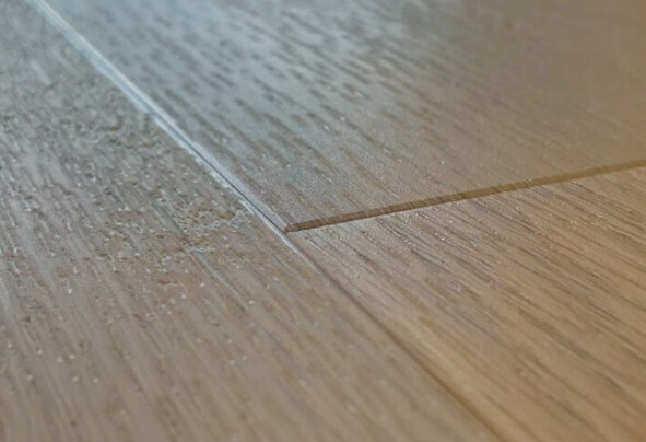

Ik denk dat er misschien wat verwarring ontstaat. Bedoel jij niet gewoon de V-groef bij de planken?
Had je een volledig vlakke vloer verwacht?
De meeste hierboven hebben het waarschijnlijk over de naad tussen de planken en niet de V-groef. De V-groef is een eigenschap van het type plank en hoort erin.
V-groef welke eigenschap is van de plank:

Wat ik bedoel met 'naadje' is goed te zien op een foto uit dit topic. De plank sluit dan niet helemaal aan op de andere plank. Als je er daar een paar van hebt kun je die dichtzetten met de pasta die ik eerder gelinkt heb.Thrawni schreef op woensdag 3 juni 2026 @ 10:54:

Wat bedoel je met voelen? Is het die V-groef zoals de poster hierboven zegt? Die hoort bij de plank die je uitgekozen hebt. Hier staat uitleg over zo'n groef.maar bij hier voel ik echt bij bijna iedere plank

Ah zo, helder dankjewel! Dan is er inderdaad niks aan de hand. Fijne linkjes!! We gaan er gewoon van genieten zonder twijfel dat dit niet in orde zou zijn :). Nogmaals many thanks allemaal!IceM schreef op woensdag 3 juni 2026 @ 14:02:

Dat is vrijwel altijd het advies, maar heeft dat wel zoveel zin? Zo'n PVC-vloer is verlijmd. En daarnaast als je complete woonkamer eruit ligt is het daar waarschijnlijk niet veel warmer of kouder dan in de loods waar het opgeslagen lag.Guido7619 schreef op vrijdag 28 augustus 2026 @ 13:16:
En moet zo'n pvc vloer ook niet 48 uur klimatiseren? Dus even gauw de vloer omwisselen vanuit het magazijn gaat dan toch niet.
Dat egaliseren is een drama. Absoluut niet mee akkoord gaan. Alle eruit opnieuw egaliseren.
Zo is hier vorig jaar ongeveer hetzelfde gebeurt, vloerenboer had de verkeerde PVC-planken bij. Deze waren dus niet geklimatiseerd. Net op tijd gezien en de jongens zijn toen de juiste planken gaan halen. Deze waren dus ook niet geklimatiseerd. Was net te weinig waardoor een kleine strook van 3x1meter open moest blijven liggen totdat de nieuwe planken (3 dagen later) geleverd werden. Dit stuk was wel al ingelijmd. Maakte niet zoveel uit volgens de vloerenlegger omdat de lijm activeert op druk. Zolang er maar geen vuil op komt. Het ligt er hier overigens gelukkig wel supervlak in. En het stuk wat een paar dagen open heeft gelegen staat nu de keuken bovenop.
waar heb je dit laten doen?Coleman schreef op woensdag 26 augustus 2026 @ 10:12:

Recent is bij mij een PVC vloer geplaatst in mijn nieuwbouwwoning, daarbij zijn een aantal dingen misgegaan in mijn ogen:Nu is de vloer volledig gelegd en zit het me toch niet lekker dat de vloer qua vlakheid niet is wat ik gedacht had. Dit is natuurlijk onder strijklicht extra goed zichtbaar maar delen zijn ook her en der voelbaar bij lopen over de vloer. Persoonlijk denk ik dat er tijdens het egaliseren iets mis gegaan is, dit is door dezelfde partij uitgevoerd.
- Het begon met de verkeerde vloer meenemen s' ochtends, goed op tijd gezien door mij en dat koste alleen wat extra tijd.
- Terwijl er gewacht werd op de nieuwe vloer was de vloer al wel ingelijmd, de lijm heeft +- 3 uur open gestaan voordat ze begonnen met leggen op de 1e verdieping. Dit uiteraard aangekaart maar was geen probleem volgens hun.
- PVC vloer beneden is dag later geplaatst, voor plaatsen mijn zorgen geuit over de vlakheid van de egalinevloer. Was volgens de legger niks mee aan de hand.
Ik heb al het e.e.a. gelezen over soortgelijke problemen in dit topic. Ze komen binnenkort langs om (opnieuw) te beoordelen. Het dubio wat ik heb is wat redelijk is om te verwachten/eisen qua vlakheid in de vloer. Een voorstel was om lokaal planken los te halen en daar de vloer af te vlakken, mocht iemand hier ervaring mee hebben dan hoor ik graag wat ik kan verwachten qua resultaat.
Ben benieuwd wat er hier van gedacht wordt, alle adviezen/tips zijn welkom.
***members only***
In eerste instantie hebben ze de vloer lokaal proberen te herstellen met een soort plamuur wat snel uithardt. Vond het twijfelachtig maar tja met de gedachte je moet ze de kans geven.. Resultaat uiteraard nog steeds niet om mee akkoord te gaan.
Uiteindelijk is op de benedenverdieping de gehele vloer eruit gehaald en opnieuw geëgaliseerd. Boven is er uiteindelijk alleen lokaal hersteld. Het heeft voor een bult vertraging en kopzorgen gezorgd, het laatste wat je wil in je nieuwe woning..
Ze komen nog weer langs dus dat hou ik nog even voor mij, maar mocht je denken met dezelfde partij te maken te hebben; het is een bedrijf gevestigd in Twente.
