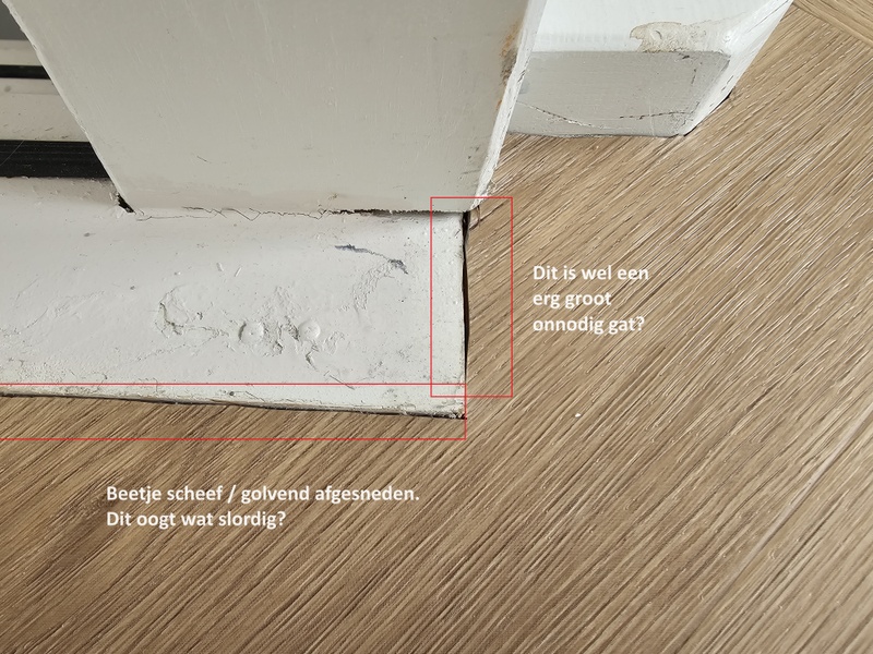

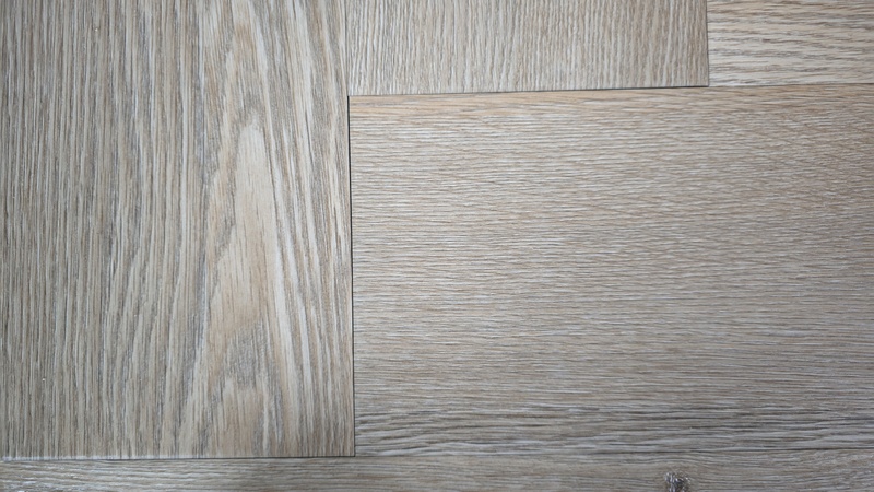

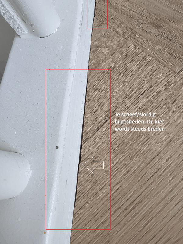

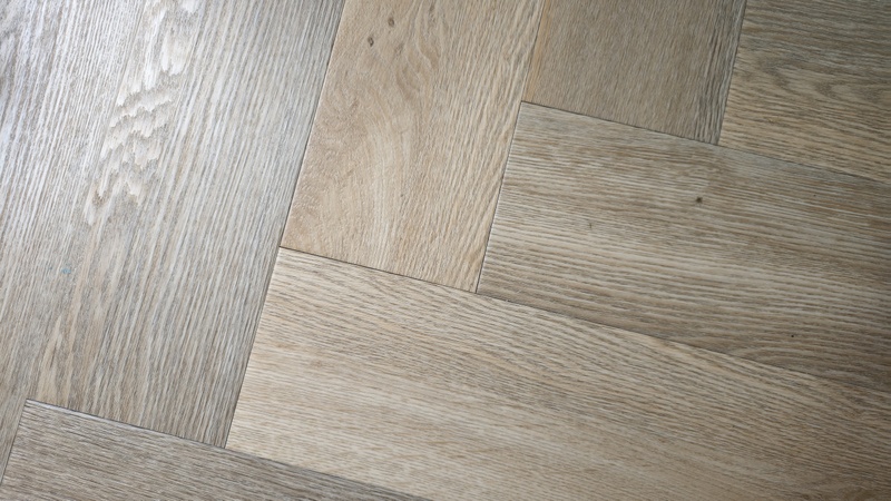

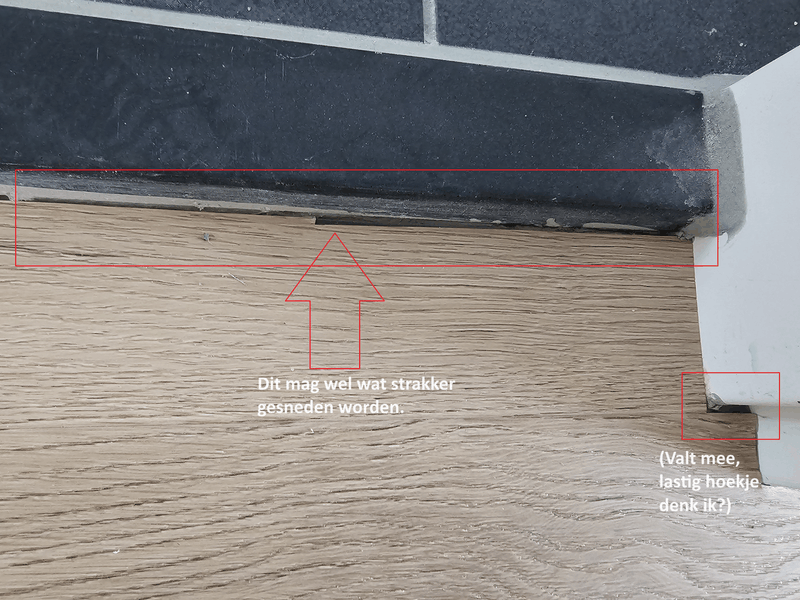

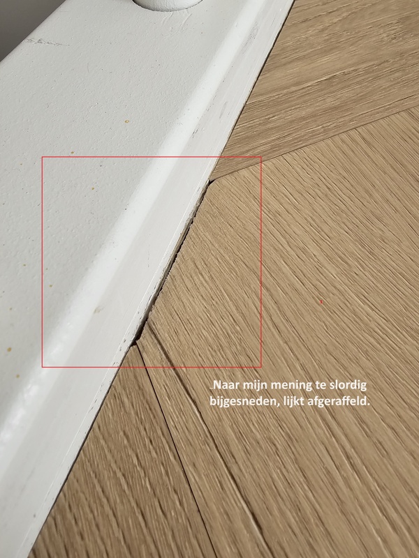

Hier is deze week de PVC vloer ook gelegd op 3 verdiepingen binnen 1 dag. Ik ben voor 95% tevreden met het resultaat, maar kwam een aantal slordigheden tegen die ik hier even zal delen. Ben benieuwd hoe anderen dit beoordelen. Ik vind wat kleine kieren niet erg, dat zie je zonder close-up toch niet/nauwelijks. Maar er is zo nu en dan vooral slordig en scheef afgesneden, dat zie je ook op zit/sta hoogte:
Afbeeldingslocatie: https://tweakers.net/i/4vfzMWj4oSNYFTkqiq1V6t3jhGI=/x800/filters:strip_exif()/f/image/EKbxxGDOUD3VPUFpLTWCBSw1.png?f=fotoalbum_large
Afbeeldingslocatie: https://tweakers.net/i/2r_Ex4ZBtwfB45i6LpS4eqCCtp8=/x800/filters:strip_icc():strip_exif()/f/image/evLQCQcLLkwF1QfULm7rL2Pc.jpg?f=fotoalbum_large
Afbeeldingslocatie: https://tweakers.net/i/sTqbsJKNT-mzGGvvQ4gVLLloZ3Y=/800x/filters:strip_icc():strip_exif()/f/image/SiOYgzM5eHUlfnTtGWwpAu2a.jpg?f=fotoalbum_large
Afbeeldingslocatie: https://tweakers.net/i/vxDC3FRT0Hk5QC8AA8t5YA1_qVM=/800x/filters:strip_icc():strip_exif()/f/image/KXwCb9U4brhHBZ4M2y3SHp1z.jpg?f=fotoalbum_large
Afbeeldingslocatie: https://tweakers.net/i/HKAl-ILMw2dSkq4NRikbmqBQQWA=/800x/filters:strip_exif()/f/image/cSkW6Sc6nQGv1Xr0GhEJRQJf.png?f=fotoalbum_large
Afbeeldingslocatie: https://tweakers.net/i/EKgurAHfDaU-o4deNTcV_YOLMe0=/800x/filters:strip_icc():strip_exif()/f/image/mhkHwfDz9hGCj87lido4HDW6.jpg?f=fotoalbum_large
Afbeeldingslocatie: https://tweakers.net/i/JWov8fRKjAQqQ_y9PjgmwO6rREI=/800x/filters:strip_icc():strip_exif()/f/image/uLylhiOWYJlk9BbZtSDbnP1z.jpg?f=fotoalbum_large
Ik ga ze in ieder geval even voorleggen aan het bedrijf. De laatste, niet goed geplakte moet sowieso wat aan gebeuren lijkt me.

Voor die hele kleine kiertjes, voornamelijk bij plinten, heb ik een keer kit in de bijkomende kleur gehaald. Naadjes netjes gevuld en afgestreken zoals je dat met siliconenkit doet. Het resultaat is fraai. En het is dat ik jouw post nu lees, want in het dagelijks leven valt het me niet eens meer op

stin00 schreef op zondag 19 november 2023 @ 13:45:
Het blijft handwerk, dus sommige marges zou je altijd houden. Daarnaast ben ik van mening dat je ook PVC altijd met plinten af moet werken, ook om de randen beter te beschermen. Verder zou ik me meer ergeren aan alle slijtage op het houtwerk dan aan die kieren in de plinten.

Wilde net het zelfde opmerken, zoals rowicom hierboven.
Kijk bijvoorbeeld bij Ottoseal S51 qua kleuren. Bij mij kwam 'eik helder' aardig in de buurt van onze PVC vloer.
Strak resultaat geen kieren meer te zien :)

Dank voor de snelle en nuttige antwoorden! Ik denk inderdaad dat de kieren etc even met kit afgewerkt moeten worden, dan zal het niet meer opvallen. Het enige waar ik me wel wat zorgen om maak zijn dus 1 of 2 rechte 'planken' die niet helemaal goed verlijmd zijn. Dat wil ik in ieder geval voorleggen aan ze.
@JustRob Betreft nog een simpele 'nieuwbouw trap', die moet zeker nog aangepakt worden :+ Waar het PVC direct aan een muur grenst worden nog hoge MDF plinten geplaatst, maar ik vind plakplintjes rondom drempels en deurlijsten niet echt mooi.

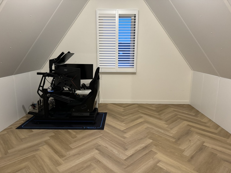

Ben er uitermate tevreden over. Zo tevreden zelfs dat we deze vloer ook op de zolder hebben laten leggen onlangs. ;)
De vloer op de eerste verdieping hebben we drie jaar geleden gekocht en laten plaatsen bij/door Vloerenbaas (gevestigd in Veldhoven).
De vloer op de zolder hebben we enkele weken geleden laten plaatsen door een knul die overdag voor de baas werkt en 's avonds voor zichzelf. ;)
Kon via zijn werk de vloer leveren.
Afbeeldingslocatie: https://tweakers.net/i/8tNoP0Fz8MLJjv_N1suQiz2iDXI=/800x/filters:strip_icc():strip_exif()/f/image/J37MUP3bJL2bnl9kvQ2s12dF.jpg?f=fotoalbum_large
Het is de Ambiant Spigato visgraat dryback beige (SKU 9096350419)
Volgens mij mist hier gewoon een plakplint. Je moet namelijk een aantal mm vanaf een sluitende rand over houden voor eventuele speling/werking.
Idem
Idem
Dit lijkt mij niet goed.
Ook plintje.
Hoort niet
Lijkt me dat ze die delen opnieuw moeten plakken. Kunnen ze waarschijnlijk wel eronder spuiten en aanduwen.
