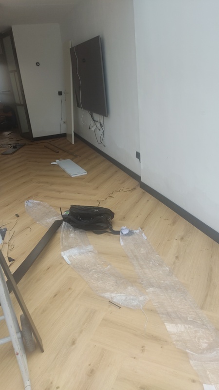

Deze week wordt bij ons een eikenkleur pvc visgraat vloer op de gehele beganegrond gelijmd. We hebben lichte muren, niet wit en zwarte binnendeuren en kozijnen, maar witte ramen en raamkozijnen.Nu twijfelen we erg over de kleur van de plinten.
Wit of zwart. Ik vind wit eigenlijk chiquer ogen, maar de legger adviseert zwart. Ik ben wel benieuwd naar jullie ideeën en ervaringen.
  • PaT
PaT
Moderator Mobile
Ja, dat mod
Het is hier al eerder gezegd, een zwarte plint maskeert beter oneffenheden in de vloer dan witte plinten. En met een pvc vloer zie je iedere oneffenheid. Ik snap dus wel dat de legger dat zegt.
  • jolandacb
PaT schreef op woensdag 22 mei 2024 @ 22:32:
Maar ben erg benieuwd wat jullie gekozen hebben en of dat bevalt of niet. Ik vind het oprecht moeilijk kiezen.
  • PaT
PaT
Moderator Mobile
Ja, dat mod
jolandacb schreef op woensdag 22 mei 2024 @ 22:39:
Ik heb witte plinten op een 'houtlook' visgraat vloer met witte kozijnen. Plinten zijn echter van dermate prutskwaliteit dat bijna alle hoeken al beschadigd zijn. Met mijn inrichting zijn zwarte plinten geen optie, maar als het bij je inrichting past zou ik voor zwart gaan.
De volgende keer ga ik voor hardhouten plinten.

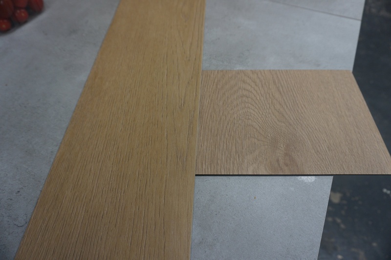

Onze vloer is vandaag geleverd, maar ik vind de kleur nogal wat afwijken. Wij hebben destijds bij de winkel een grote plaat meegenomen en via internet een monster besteld. Deze leken sprekend op elkaar. Als ik nu het monster naast de geleverde vloer houd dan lijkt het wel een totaal andere vloer:
Afbeeldingslocatie: https://tweakers.net/i/YXUveN3wh9fEOp78fLE_7Rk9NeU=/800x/filters:strip_icc():strip_exif()/f/image/ze8o1Vwqwgwl7obzZLh4mouW.jpg?f=fotoalbum_large
De winkel gaat dit opnemen met de fabrikant, maar geeft ook aan dat kleurafwijkingen toegestaan zijn.
Dit lijkt mij toch niet zomaar een afwijking maar een totaal andere kleur?
Het gaat overigens om een Tarkett Id55 vloer in de kleur Chattilon Oak Sand.

Ik heb even gegoogled, en kwam dit plaatje tegen bij de door jouw genoemde PVC:
Afbeeldingslocatie: https://laminaatxxl.nl/wp-content/uploads/2023/10/Sfeer-Tarkett-Supernature-ID-Inspiration-55-Visgraat-Chatillon-Oak-Sand-LaminaatXXL-scaled-e1698755045271.jpg
Zoals je ziet zitten er duidelijk donkerdere en lichtere planken in. Ik zou je proefstukje toch eens vergelijken met meerdere planken.
Verder ben ik het met je eens dat dit een compleet andere plank lijkt in jouw foto, als dat dus voor alle planken zo geldt dan zou ik er toch zeker werk van maken en het niet zomaar accepteren.

Ethnocentrix schreef op dinsdag 11 juni 2024 @ 11:58:
Andere kleur, andere plank(breedte), misschien zelfs andere print.

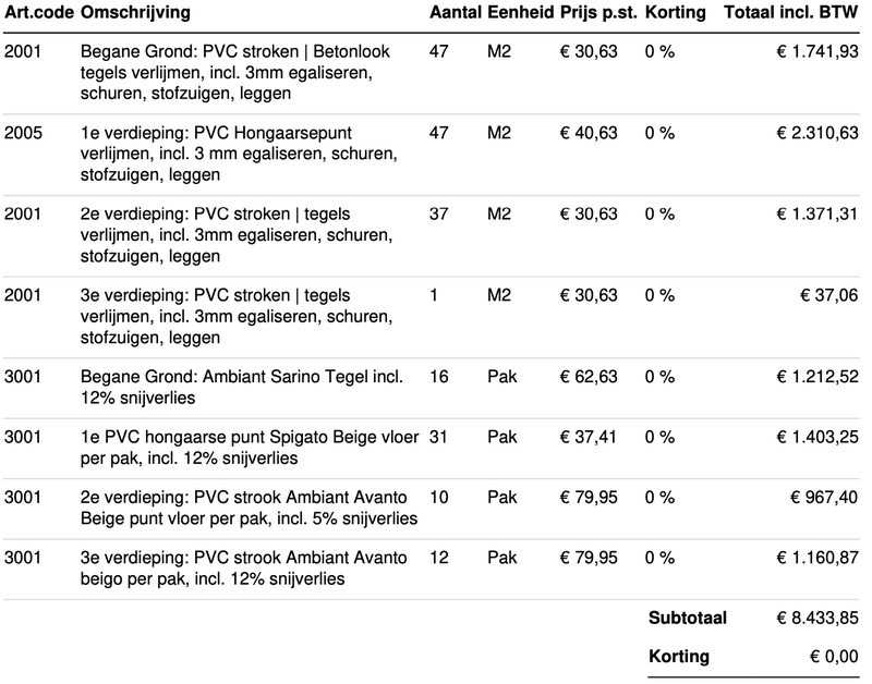

Hi allen, kunnen jullie mij aub helpen reflecteren op deze offerte?
Lijkt veel maar Regge was nog veel duurder voor hetzelfde :/
Afbeeldingslocatie: https://tweakers.net/i/tNus3cXNeXYRSd38igm3Zl0_Bg8=/800x/filters:strip_exif()/f/image/bqKgRmDvpwREt0btIXMRUCc4.png?f=fotoalbum_large
Inclusief BTW 10.204,97.
Ik weet niet of hij de derde verdieping bewust op 1 meter heeft gezet of niet, maar ga ervanuit van wel. Ga het hem niet vragen iig ;-)
  • LED-Maniak
  • Laatst online: 12:02
Vind het niet heel gek.
Er staat toch al "Totaal incl. BTW"? Waarom dan nogmaals BTW er overheen? Of heb je dingen weggeknipt?
  • iasix
  • Laatst online: 12-11 14:35
LED-Maniak schreef op dinsdag 25 juni 2024 @ 18:20:
Niks weggeknipt, is een wat rare offerte. Subtotaal is het bedrag zonder BTW en dan daaronder staat weer21% BTW (1.771,12) en totaal komt dan op die 10.204 uit.
Redelijke prijs dus wat jullie betreft?

Resultaat
Afbeeldingslocatie: https://tweakers.net/i/o8goOfGVZ-qdFlu2wAACzxOdFok=/x800/filters:strip_icc():strip_exif()/f/image/XBLapfHGMd0fdRzoAyZ4eBo8.jpg?f=fotoalbum_large
Afbeeldingslocatie: https://tweakers.net/i/MplJvC17_TzsnTdtlQXMNqL16s0=/x800/filters:strip_icc():strip_exif()/f/image/O7000xSTmJK4nNsBx4m2hJun.jpg?f=fotoalbum_large

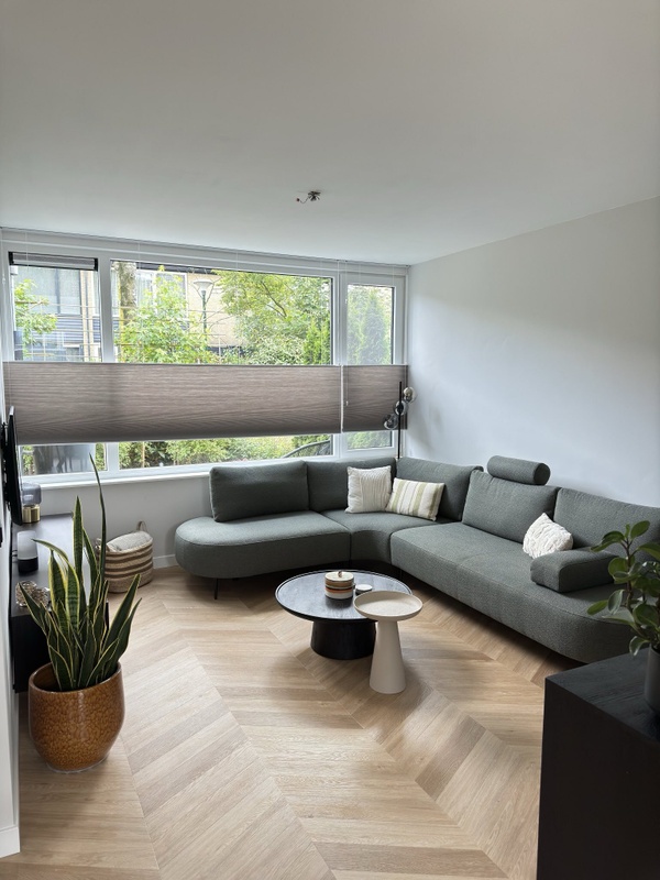

Afbeeldingslocatie: https://tweakers.net/i/eu57m--9PRiWY4JRcgypceZFJOI=/x800/filters:strip_icc():strip_exif()/f/image/07Pon9RFtSj3h4cBAXCn4Hup.jpg?f=fotoalbum_large
Afbeeldingslocatie: https://tweakers.net/i/LyoKWrPBVgEW3QOefXArSVoGc4g=/800x/filters:strip_icc():strip_exif()/f/image/1kban5loe19NbsFASTMAWxBP.jpg?f=fotoalbum_large
"Whatever the mind of man can conceive and believe it can achieve" - Napoleon Hill

Hoi allen! Wilde graag even checken of dit goede offertes zijn. Het gaat om 2 verdiepingen van rond de 76-80 vierkante meter. Het is allemaal plak, incl leggen. Omgeving Amsterdam
Onderhandelen
Hoe krijg ik de prijs het beste omlaag? Ik kan zeggen dat ik de vloer al is opgeruwd en daarnaast botweg zeggen dat ik een goede offerte heb gekregen bij een ander (onderste prijs).
NB: Totaalprijs verschilt aangezien ze met iets andere oppervlaktes rekenen.
Totaalper m2plintenMerkvloeregalisatie
€6,767€77✅Floer✅
€7,850€89✅Ambiant of Floer✅
€7,316€88❌Ambiant of Floer✅
€4,800€55✅Ambiant of Floer❌
Zelf regelen
Als ik het laminaat zelf koop, zit ik op €3,000. Plinten moet ik nog uitzoeken. Dan nog via werkspot iemand regelen voor egaliseren en leggen. Heb al een offerte voor €1,700 incl materiaal en leggen. Het is wel weer met 2 partijen werken.
Edit: die offerte is natuurlijk excl btw realiseer ik mij nu. Dan kom je met plinten al weer in de buurt van de offertes van de vloerboeren

lizard87 schreef op woensdag 24 november 2021 @ 08:37:
Hier ook Therdex laten leggen met vloerverwarming (de 6043 in visgraat beneden, 2020 recht boven), instructie vanuit de vloerenboer is om de aanvoertemperatuur niet boven de 35 te zetten. En die zitten altijd veilig, dus iets hoger kan waarschijnlijk ook nog wel. Mijn vriendin is een koukleum en de baby kruipt de hele dag over de vloer, dus de thermostaat staat hier standaard op 22.5, zonder problemen.
Heb je wellicht foto's? Wil het graag in een echte ruimte zien op grotere schaal dan een staaltje :)
  • lizard87
  • Registratie: Oktober 2019
  • Laatst online: 10:41
N1ckk schreef op dinsdag 1 oktober 2024 @ 08:52:
Lastig te zien op foto's. De legger heeft foto's van zijn werk gemaakt met mijn telefoon, en op veel foto's ziet het er net anders uit haha.
Zie hieronder! Als je in omgeving Almere woont/werkt mag je altijd even komen kijken. Dan verder via PM graag.
