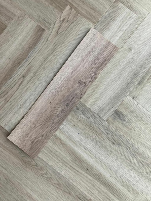

Een voorbeeld van iemand anders met een losse plank met de originele kleur:
Afbeeldingslocatie: https://tweakers.net/i/UFE1ADG_8D46H7hhxHftbtLJit8=/x800/filters:strip_icc():strip_exif()/f/image/9WN2xTT2Ub2r4Z4rTBhgumj1.jpg?f=fotoalbum_large

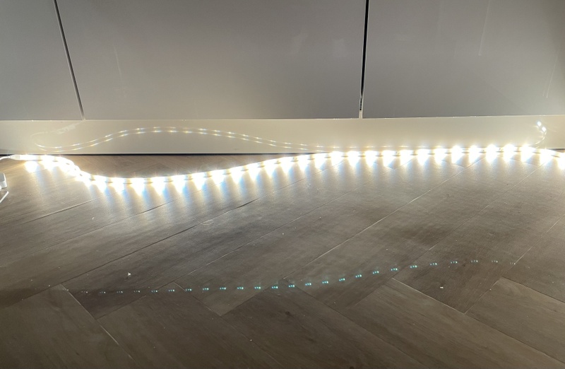

Ik was daarnet bezig met het plaatsen van ledstrips onder de keuken en zag - met ‘n bepaalde inval van het licht; strijklicht - nogal wat ‘subtiele’ oneffenheden in onze PVC (plak)-vloer. Deze oneffenheden zijn onder normale omstandigheden niet zichtbaar.
Toch ben ik benieuwd of dergelijke oneffenheden acceptabel en “normaal” zijn?

Lycaon schreef op zaterdag 31 december 2022 @ 09:08:
Daar ben ik redelijk van overtuigd. Strijklicht is wat dat betreft funest voor dergelijke oneffenheden. Dit "probleem" hebben wij ook in onze badkamer waar de wanden op het oog strak betegeld zijn (gerectificeerde tegels 31x90). Echter hebben we een grote spiegel hangen met LED verlichting aan de achterzijde. Hierdoor zie je precies de kleine oneffenheden van de voegen.

Heeft er iemand ervaring met het leggen van een PVC klik vloer over een open siergrindvloer (in een goede conditie), ik krijg van verschillende verkopers namelijk wisselende verhalen te horen…
Afbeeldingslocatie: https://tweakers.net/i/bZ64rxyN6pkYdxGO1WYDlWKcDt4=/232x232/filters:strip_icc():strip_exif()/f/image/PDKD1iycgGCd2jFmB5IGoISB.jpg?f=fotoalbum_tileAfbeeldingslocatie: https://tweakers.net/i/WMALAbW2_HRbH5TgBbj6JoM83_I=/232x232/filters:strip_icc():strip_exif()/f/image/bBELEipRK0ajccntmMiP6aZo.jpg?f=fotoalbum_tile
met vloerwarming.

In onze nieuwbouwwoning is de afgelopen weken ook een PVC vloer gelegd. Het betreft een gelijmde vloer die vooraf geëgaliseerd is. Nu weet ik dat het nagenoeg onmogelijk is om kieren onder de plinten te voorkomen, maar ik vroeg mij af of wij onderstaande kier moeten/kunnen accepteren aangezien het wel echt een fors hoogteverschil is. Kan iemand hier er misschien iets over zeggen?
Afbeeldingslocatie: https://tweakers.net/i/QiIccwbjGAyMGSPYWyrxN-6nTQg=/232x232/filters:strip_icc():strip_exif()/f/image/t3I2cFcNKMYsjoMtnA2jX70d.jpg?f=fotoalbum_tileAfbeeldingslocatie: https://tweakers.net/i/y9fUvW7MIHpXkSuKWa6HM3tfh5M=/232x232/filters:strip_icc():strip_exif()/f/image/8wYm7Ddh9hzXlzG49XiAQeah.jpg?f=fotoalbum_tileAfbeeldingslocatie: https://tweakers.net/i/gHrYtXguxjrffqHwdSZjVMAgoqg=/232x232/filters:strip_icc():strip_exif()/f/image/gnVlpJfe2AerQpAzfkKP4rgD.jpg?f=fotoalbum_tile
  • Joris-Jansen
  • Laatst online: 01-10 16:42
Nano2009 schreef op vrijdag 27 januari 2023 @ 09:17:
Dat is wel fors zeg!

Dit is de Montinique Charente Visgraat 9776. Wij zijn erg tevreden met de "look and feel" van de vloer!

Welke vloer is dit? Ziet er goed uit!
  • Blik1984
lonehitman schreef op vrijdag 27 januari 2023 @ 11:19:
Kleine zoektocht in het topic had je al een antwoord kunnen geven:
Tarkett ID Supernature Inspiration 55
Kleur: Creek Oak Beige

Blik1984 schreef op vrijdag 27 januari 2023 @ 11:58:
Dat zou dan deze moeten zijn? Zou de kleur van de foto dan zo vertekenen ten opzichte van de kleur op de website van Tarkett? Op de foto van @MacbookProx ziet de vloer er een stuk donkerder uit?

  • Blik1984
A3-D schreef op vrijdag 27 januari 2023 @ 13:33:
Heeft ook met de schaduw en de donkere omgeving van de keuken te maken welke vertekend.
