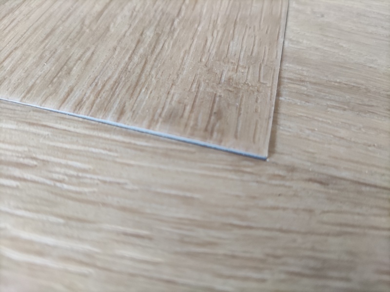

MacbookProx schreef op zondag 10 juli 2022 @ 18:27:
Om eerlijk te bekennen niet, omdat ik na rondbellen het nergens te zien kon krijgen.
Dat icm een matig staaltje was een te grote gok.
Ik zou dan wel een winkel moeten weten waar ze zo'n groot stuk hebben staan.
Hoop eigenlijk nog iemand tegen te komen die het in huis heeft liggen.
Wat is er met de foto?

Maar weet je ook wat het is?
  • MacbookProx
  • Laatst online: 29-08 11:40
Tarkett ID Supernature Inspiration 55
Kleur: Creek Oak Beige

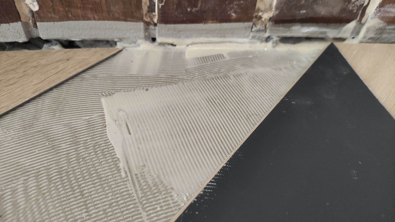

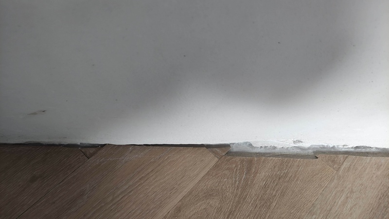

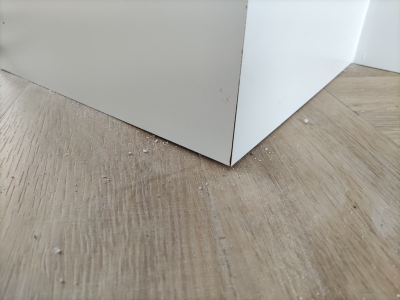

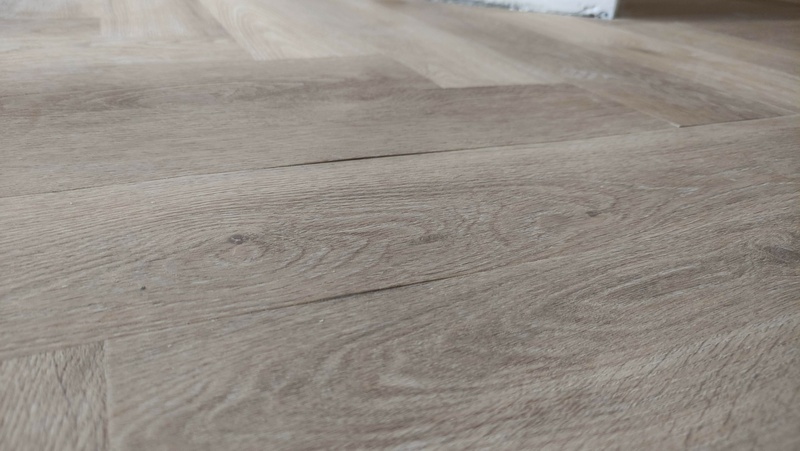

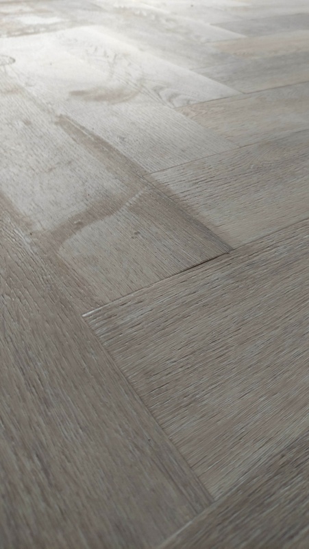

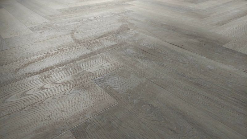

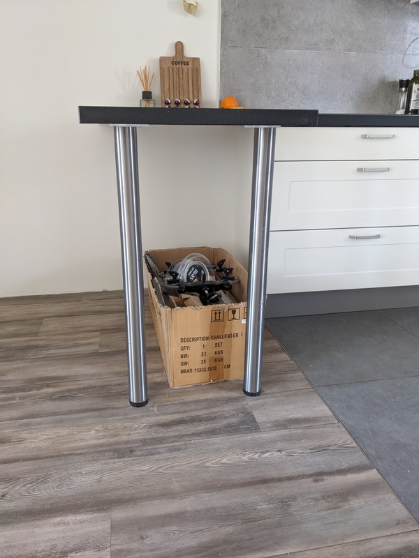

Hier helaas een compleet verprutste PVC plak vloer. Deze laten egaliseren en leggen door een bedrijf in Hengelo OV.
Ze hebben geprobeerd te repareren, maar dat kwam niet veel verder dan her en der een kwakje lijm en met een hamer opstaande randjes weer omlaag slaan.
Vrijdag in gesprek, volgens mij zit er niets anders op dan alles er weer uit en opnieuw laten leggen door een ander vloerenleggers bedrijf.
Samen met een bekende de vloer goed bekeken en ook het werkproces. Hieronder de lijst met punten welke niet goed zijn, waar wij twijfels over hebben. Lijkt gewoon cowboy werk.
Afbeeldingslocatie: https://tweakers.net/i/1BnVdjKlP06QzDOAE7UYuzxtu5c=/800x/filters:strip_icc():strip_exif()/f/image/I8rBAOEFvNW9DCgKFMXuIUtf.jpg?f=fotoalbum_large
Afbeeldingslocatie: https://tweakers.net/i/ab3gN3rxNibzO0k5b2IH1vxpmzg=/x800/filters:strip_icc():strip_exif()/f/image/m2Gi2kCUEBaN5BpogSFBnOMS.jpg?f=fotoalbum_large
Afbeeldingslocatie: https://tweakers.net/i/ZZVIkuXq5kw59T6fhRekBItQb9w=/800x/filters:strip_icc():strip_exif()/f/image/4YQ5Kqzym1Edtsq5UfA69GAl.jpg?f=fotoalbum_large
Afbeeldingslocatie: https://tweakers.net/i/rsLrTeEBi1eFzWyO5V6In5pvsbE=/800x/filters:strip_icc():strip_exif()/f/image/NHhOTLnIy8ONft3TZiBi45bV.jpg?f=fotoalbum_large
Afbeeldingslocatie: https://tweakers.net/i/h0UAEUVHO8SeNLXG4BCQ8E4HChU=/800x/filters:strip_icc():strip_exif()/f/image/vbveqpSLi6bUtjOg6jDc3VrN.jpg?f=fotoalbum_large
Afbeeldingslocatie: https://tweakers.net/i/VT7QbajMz4_D9YINNTeu7OqFxlg=/800x/filters:strip_icc():strip_exif()/f/image/ctlNs6BKAkhLlNdjvjZQ9gZo.jpg?f=fotoalbum_large
Afbeeldingslocatie: https://tweakers.net/i/U0wW8B8WSbT3H2BbxlodDw9mPbI=/800x/filters:strip_icc():strip_exif()/f/image/Bongh1vHS4duTh5tPHuERi6b.jpg?f=fotoalbum_large
Afbeeldingslocatie: https://tweakers.net/i/GKzyWpnBM2VBQMXUn0CYCsadVr4=/800x/filters:strip_icc():strip_exif()/f/image/ZBYJYsPx6tMTPtU50fVXFC3I.jpg?f=fotoalbum_large
Afbeeldingslocatie: https://tweakers.net/i/NcNiXRSahoSwZHct9pi3MPr2daw=/800x/filters:strip_icc():strip_exif()/f/image/gsShS6N5zS1wBrzq0HBeiwYV.jpg?f=fotoalbum_largeAfbeeldingslocatie: https://tweakers.net/i/fn_M_0Q16TVsUx28dW9XBcdZe-g=/800x/filters:strip_icc():strip_exif()/f/image/y0FZWHtdLxpkonvLXKxEDan8.jpg?f=fotoalbum_large
[ Voor 4% gewijzigd door stegmic op 24-08-2022 21:21 ]

  • stegmic
  • Registratie: Augustus 2022
  • Laatst online: 09-09-2025
Oja, dit hadden we opgeschreven:
Uitvoering:
- Geen voorinspectie oude vloer gedaan
- Oude vloer niet schoongemaakt/stofvrij gemaakt (direct primer er op)
- Verkeerd type egaline gebruikt (max 3mm) Bij ruwere ondergrond dient egaline gebruikt te worden voor grotere laagdiktes.
- Vraag: Is het vochtpercentage van de egaline gemeten voor het leggen van de vloer (droogtijd lang genoeg)?
- Egaline niet geschuurd, mindere hechting, oneffenheden etc.
- Oneffenheden aan de randen van de vloer niet afgestoken. Hierdoor komen planken omhoog komen omdat er bobbeltjes onder zitten.
- Acclimatisering tijd van vloerplanken te kort, gedeelte is pas de avond ervoor geleverd
- Uitlijning vloer niet goed, vloer had een stukje opzij gemoeten. Hierdoor hadden de kleine mini stukjes voorkomen kunnen worden aan de randen in keuken en hal. Deze stukjes zijn te klein om goed te verlijmen en kunnen snel verschuiven/loszitten
- Snijwerk in algemeen niet netjes. Zowel rechte stukken als rond sommige kozijnen
- Vloer niet gewalst na het leggen. Minder goede hechting.
- Meerdere plekken lagen pakken PVC om planken omlaag te houden, anders bleven ze niet zitten
- Rommel achter gelaten. Tuin vol sigaretten, egaline op de nieuwe muren van de uitbouw (Opnieuw moeten schilderen) en op bestrating.
Doordat er tijdens de uitvoering verschillende werkzaamheden niet of niet goed zijn uitgevoerd kan ook na reparatie de kwaliteit van de vloer en montage
niet gegarandeerd worden. Hierdoor kunnen in de toekomst nieuwe problemen tevoorschijn komen zoals loslatende delen, opstaande randjes en loslatende kit in de naden.
Huidige problemen:
- Bobbels in de vloer, hierdoor omhoog staande planken, scheve planken en kieren
- Veel lange golven in de vloer, hierdoor plekken met grote kieren tussen vloer en plint (ook in nieuwbouw deel waar ondervloer al goed vlak was)
- Uitlijning vloer niet goed. Onnodig kleine stukjes aan de randen bij keuken en hal
- (Gedeeltelijk) losliggende planken
- Opstaande randjes
- Vele naden gekit, maar nog steeds plekken met naden (Is een lapmiddel, dit was grotendeels niet nodig geweest bij een goed gelegde vloer)
- Plekken met slecht snijwerk. Rond trap/kozijn toilet/kelder
- Planken welke kapot geslagen zijn tijdens reparatie poging
- Meerdere delen van de vloer vertonen vlekken/waas door lijm en kitresten

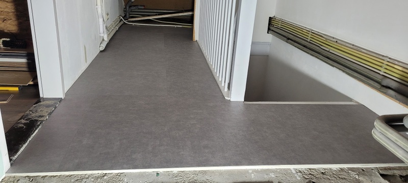

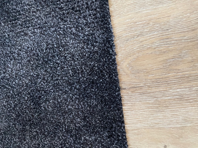

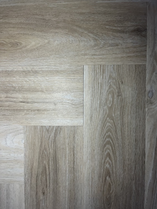

Heeft iemand voorbeelden bij (verlijmde) PVC en daarbij een schoonloopmat bij de voordeur ?
Specifiek zoek ik wat goede foto’s van de overgang mat -> pvc

Prodat schreef op zondag 4 september 2022 @ 00:52:

Wij hebben klik PVC laminaat gebruikt en vervolgens zelf zo strak mogelijk de inloopmap gesneden. Een voorbeeld dus van een niet gelijmde situatie.We zijn er tevreden over de vloer trouwens.Afbeeldingslocatie: https://tweakers.net/i/R7F4b7tnfk7GPJsmXi0Zzk2_2ds=/800x/filters:strip_icc():strip_exif()/f/image/a0ueD9koe6GiNg7ygSXHyf0X.jpg?f=fotoalbum_large

stegmic schreef op woensdag 24 augustus 2022 @ 15:44:
[Afbeelding][Afbeelding]
Het lijkt wel of jij dezelfde legger had, echt prutswerk inderdaad. Ik zie trouwens aan die kleine 'puntjes/haaientanden' dat je visgraat patroon ook scheef ligt. Hebben ze we een hartlijn getrokken?

Bij ons zit de verbouwing erop, uitbouw gemaakt en de muren zijn gereed. Nu zijn we aangekomen op het stukje vloer. Komende vrijdag zal de stoffeerder beginnen met egaliseren om dan volgende week donderdag / vrijdag de pvc visgraat te gaan leggen.
Wij zullen vanavond en morgen alvast onze huidige vloer uit de woning halen en vanaf morgen ook onze meubels tijdelijk gaan stallen. Nu heb ik hier en daar te horen gekregen dat wanneer de vloer geëgaliseerd is er geen (punt) druk maken komen op de vloer. Nu hebben wij een kleine barretje met daaronder 2 ronde poten welke zowel aan de muur als werkblad bevestigd is. Ik gok dan ook dat zonder poten deze nog wel kan blijven staan maar wil er voor de zekerheid nog wel iets onder zetten ter ondersteuning.
Afbeeldingslocatie: https://tweakers.net/i/oHYI_N1bnXAYxU3uzE4KW2qANGw=/x800/filters:strip_icc():strip_exif()/f/image/Z1gjNnvk6MPOCesIFYckyiPW.jpg?f=fotoalbum_large
Kan ik deze poten na 48 uur inderdaad niet terug plaatsen?
Verder hebben wij (vriendinlief) gekozen voor; XXL VISGRAAT-600X150-802=BUZZARD met 0.7mm toplaag, dit type was wat stroever dan overige die wij gezien hadden en in ons smaakpalet vielen. Dus nu maar hopen dat de hond er minder op glijd als op het bestaande laminaat :+
De stoffeerder zal 2 dagen nodig hebben voor 50m² woonkamer + gang met daarbij 7cm plintafwerking, ben benieuwd hoe het leggen zal gaan en of we aftersales nodig gaan hebben.

Salv schreef op woensdag 7 september 2022 @ 14:14:
Bij mij rust de bar op 1 poot, in een soortgelijke constructie. Zit vast aan de wand en leunt een stuk(je) op een keukenkast, dus dat was stevig genoeg voor een paar dagen hangen. Ze kwamen op maandag egaliseren, toen heb ik 'm omhoog gedraaid zodat hij er niet op rustte. Woensdag en donderdag kwamen ze leggen, en zodra de vloer onder de bar lag hebben ze 'm meteen voor me aangedraaid weer.
Ter referentie: ze zijn 2 dagen bezig geweest met 2 en soms 3 man om 140m2 pvc te leggen, waarvan bijna 60 in visgraat.

  • stegmic
Acradavos schreef op woensdag 7 september 2022 @ 11:51:
hartlijn is wel getrokken. Volgens mij komt het vooral door de verschillende lengtes van de planken naast de kleine stukjes. Dit hebben ze zo gedaan omdat ze de stukjes cement langs de rand niet hebben weggehaald en er gewoon omheen hebben gesneden.

stegmic schreef op woensdag 7 september 2022 @ 15:21:
Nee, volgens mij niet. Ik zie het aan de lente van de stroken.
Afbeeldingslocatie: https://tweakers.net/i/A2dHkG9jHppWH-HMwIOLj0MKj6s=/x800/filters:strip_exif()/f/image/dipSIsI7xD5zkt7BUSWMJbpA.png?f=fotoalbum_large
Meet deze afstand maar eens, bij een vaste muur. Bij mij zat er 2cm verschil in.
Ik zou je rechtsbijstand er op af sturen.
PV 7,82 kWp (Enphase IQ7+ 6x Jinko N-Type 370 Watt / 14x Jinko P-Type 400 Watt)
  • stegmic
Oja, ik zie het. Zal vanavond eens kijken hoe dat komt.
  • stegmic
Heb even gekeken, en de hartlijn zit wel recht. Deze 2 stroken zit in een hoek waarbij aan beide kanten gesneden is. Ze hebben deze stroken iets verschoven geplaatst ten opzichte van de rest.

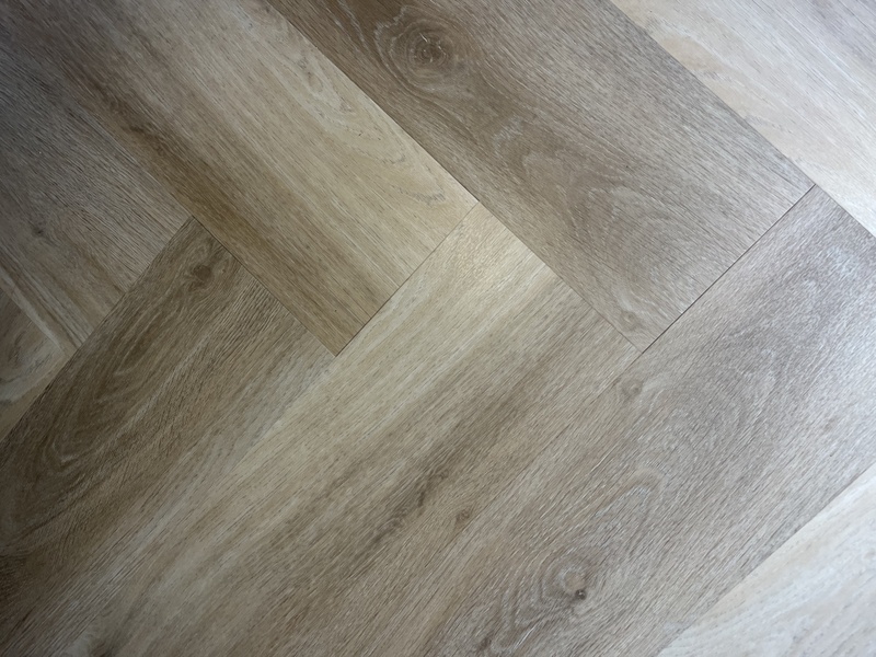

Hallo,
Wij hebben een visgraat vloer van het merk : Floer Walvisgraat laten leggen door een retail bedrijf, deze heeft tevens ook de vloer geëgaliseerd. Maar nu zien wij dus kleine kieren in deze vloer. In hoeverre is dit normaal en moeten wij hier mee akkoord gaan?
Zoals te zien is op de foto’s zit er niet bij elke samenkomst van een plank een kier. Vloer legger benoemt dat dit normaal is en hun hier niets aan kunnen doen want er kan een fout pakket tussen zitten die niet helemaal recht afgesneden is? Afbeeldingslocatie: https://tweakers.net/i/o5OgGBPvdw5RNRsoIvoY60sJAgk=/x800/filters:strip_icc():strip_exif()/f/image/e7vLVmko6nuZdr95jSMO8LS0.jpg?f=fotoalbum_large
Afbeeldingslocatie: https://tweakers.net/i/isboD7qA7t8Fs__nZHZllkeowhE=/800x/filters:strip_icc():strip_exif()/f/image/Dr3A4sXb0womyE5UGGRKTW76.jpg?f=fotoalbum_large

SebavanHul schreef op woensdag 21 september 2022 @ 20:41:
Hallo,
Ze kunnen wel vanalles zeggen.
Hebben ze dat ook in de voorwaarden staan, dat zoiets kan?
Zoals je bij houten producten wel eens ziet staan "hout is een natuurlijk product en kan werken, enz."
Als zij een partij leggen die niet recht is, denk ik dat ze dat horen op te merken en dan niet leggen.
Schuld afschuiven op de producent kan niet zomaar. Degene die de vloer verkoopt is verantwoordelijk voor rechte stukken.
Zijn ze niet recht, dan moeten zij naar de fabrikant.

Rzaan schreef op woensdag 21 september 2022 @ 21:04:
Bedankt voor je reactie, ik heb vandaag afgesproken met de eigenaar van het bedrijf. Er waren meerdere dingen waar ik mijn vraagtekens bij had. Zij werken vanuit eerst de plinten leggen daarna de vloer zodat deze strak afgekit kan worden. Nou ik zal geen foto’s sturen van de randen want die zijn helemaal niet strak of recht.
Ik kan helaas niks in de voorwaarden vinden, dit bedrijf wordt ingehuurd door een vloerenzaak die het leggen dus uit besteed aan hun.

Vorige week op zolder in de technische ruimte in wording een PVC vloertje zelf geëgaliseerd en gelijmd. Was eigenlijk best leuk om te doen. Op basis van deze ervaring besloten dat ik de visgraat die op de rest van de zolder die slaapkamer met en-suite badkamer moet worden ook maar zelf ga doen.
Afbeeldingslocatie: https://tweakers.net/i/HuN_0gBKt8ZyrObYX8VDkrmOFig=/800x/filters:strip_icc():strip_exif()/f/image/6thyV5egSXEwRKbv5wqbcoPK.jpg?f=fotoalbum_large
assje in "[DIY] Het klussende Tweaker Q, A & showcase topic - Deel 6"

Afgelopen week is er bij mij vloerverwarming ingefreesd en gelegd, geegaliseerd, en een plak PVC vloer gelegd, (Therdex, visgraat). Er zijn echter een paar plekjes waar ik ontevreden over ben. Zie foto's:
Afbeeldingslocatie: https://tweakers.net/i/zLd8CfCqWxHB2W8hiaAcxiXc_Rg=/800x/filters:strip_icc():strip_exif()/f/image/7VwXtqRDUSeQTCInZ9gcqbHk.jpg?f=fotoalbum_large
Afbeeldingslocatie: https://tweakers.net/i/Bam7bxY2aymuUwwlvpIUSDl_iGM=/800x/filters:strip_icc():strip_exif()/f/image/oM9ycIGmlhKtz8wk0ZRrHEXa.jpg?f=fotoalbum_large
De opstaande stukjes zijn niet goed in te drukken te zijn, i.e. er lijkt niet goed gegaliseerd te zijn. Ik ben er ook vooral bang voor omdat ze in de looproute liggen. Er zijn nog een paar van die stukjes, maar daar zijn ze wel 'glad' te drukken, dus misschien niet goed gelijmd?
Afbeeldingslocatie: https://tweakers.net/i/ndSBZ4Gdf_LQYN1pv29w7yiUmgg=/800x/filters:strip_icc():strip_exif()/f/image/J7MwwPLwlzzWe0jNyV0rqsTS.jpg?f=fotoalbum_large
Bij de plinten snap ik dat als ze een plint van meer dan een meter plaatsen, het niet overal perfect aansluit, maar dit gaat om een stukje van 20 cm bij een hoek.
Daarnaast zijn er een paar (kleine) naden, maar er is mij verteld dat vrij onvermijdelijk is en het sowieso wat krimpt en uitzet, zouden we met een flexibele kit kunnen invullen?
Ik ga zeker over die opstaande randen in gesprek met het bedrijf, maar wil graag even advies inwinnen over wat acceptabel is, en wat niet. We hebben alles door 1 bedrijf laten doen (frezen, egaliseren en vloerverwarming leek een onderaannemer)
  • PCJR
  • Laatst online: 06-09 09:04
fack wat slecht zeg.... (die plinten niet, daar is soms niet veel aan te doen volgens mij, wij hebebn dat ook)

  • Sytheon
  • Laatst online: 15:37
Sytheon schreef op vrijdag 16 december 2022 @ 13:20:
Inmiddels contact gehad en ze gaan het oplossen, behalve de plinten, daar kunnen ze idd weinig aan doen. Ik zal na de reparatie nog een update sturen
