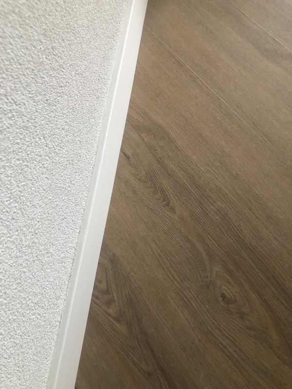

Bij ons komen ze eind april de PVC vloer leggen, de Hebeta Carenta XL.
We hebben nu overal hoge plinten zitten op de gestuukte muur. Bij verwijderen kan het best zo zijn dat ik her en der stukjes stuukwerk meetrek.
Hebben jullie ervaring met tegen de plinten aanleggen ipv plinten verwijderen, vloer leggen, en dan weer plinten bevestigen?
Ik denk zelf dat het 't meest strak wordt als ik toch de plinten verwijder als ze de vloer komen leggen.

pentaw1nz schreef op vrijdag 14 januari 2022 @ 09:24:
Wij hebben de vloer tegen de plinten liggen, maar ik zou er persoonlijk voor kiezen om de plinten op de vloer te zetten. Wij waren echter ook bang voor het beschadigen van de (pas behandelde) muren, dus destijds niet voor gekozen.
Mooie vloer, die ligt hier ook (al ongeveer een jaar) :) Hier nieuwbouw, dus ik had nog geen plinten. Vloer ligt hier dus onder de plinten.
Hier de Hebeta vloer tegen de plinten aangelegd zonder kitnaad. Het ligt er super strak in! Ik heb ook plekken gezien waarbij een lelijke kitnaad zichtbaar is.

Hoe zouden jullie je voelen als je vloer zo gelegd is? :/
De vloer heeft ontzettend veel verloop, van 4 cm.
De eerste baan is al compleet scheef gelegd is. (In dit geval loopt de punt naar links, op een lengte van 12 meter)
Afbeeldingslocatie: https://tweakers.net/i/ser0ToZOt4Im6TWwq-OOUo0DTpo=/x800/filters:strip_exif()/f/image/4oqFjUce2s5rPK7gFxpUXIUe.png?f=fotoalbum_large

Acradavos schreef op vrijdag 4 februari 2022 @ 16:13:
Uhm balen als ik het zelf gedaan heb en niet akkoord zijn als ik iemand betaalde om het te doen.
