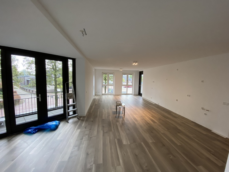

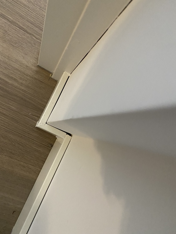

Vorige week een PVC vloer laten leggen in mijn nieuwbouw appartement door VloerenBaas:
Afbeeldingslocatie: https://tweakers.net/i/aHJYP92wbytv5xpPG122c3wXwQI=/800x/filters:strip_icc():strip_exif()/f/image/3X68eFxVcU5h3OR4BwbYdcqw.jpg?f=fotoalbum_large
Het is de mFLOR BroadLeaf Smoky Sycamore. Zeer blij mee, echter vind ik dat ze de plinten niet overal strak hebben afgewerkt. Ik had ook verwacht dat men deze standaard af kit om deze naden te voorkomen?
Afbeeldingslocatie: https://tweakers.net/i/xOX_rhdpZYLKHDOLv3EOmg0xLnU=/x800/filters:strip_icc():strip_exif()/f/image/PglF18jAkBLAQuK49m24EjkK.jpg?f=fotoalbum_large
Afbeeldingslocatie: https://tweakers.net/i/E2wm8Es-VKdKxLePRGpWPKxtLoQ=/x800/filters:strip_icc():strip_exif()/f/image/oaeurV0S3sv0uWoaqxLAmZsC.jpg?f=fotoalbum_large
Heb ze intussen verzocht dit netjes af te werken maar was benieuwd wat jullie ervaringen hier over het algemeen zijn qua plintafwerking?

kazuka schreef op woensdag 5 mei 2021 @ 09:08:
Het is net zo strak afgewerkt als de aansluiting van je kozijn, dus het is wel in stijl :+
Tsjah, dit zijn van die dingen die je goed moet afspreken. Ik heb nooit zo'n vertrouwen in de afwerking van allerlei lui die ff snel iets komen doen. Dus doe het liever zelf. Strak kitten is één ding, maar daarna kun je aan het schuren/lakken, en de kans dat je er over een jaar nog een keer aan zit is ook vrij groot aanwezig.
Zeker op de hoeken, en de naden in de lengte. Mijn ervaring is dat het pas na de tweede keer vullen, kitten en schilderen echt strak is.
[ Voor 4% gewijzigd door MikeyMan op 05-05-2021 09:12 ]
Zou ze zeker dit even fatsoenlijk laten afkitten. Wel iets dat je inderdaad op de offerte moet hebben afgesproken blijkbaar, anders kunnen ze er nog onderuit.
Ziet er 100% uit zoals bij ons (Therdex vloer, maar doet er niet toe, gaat om de plinten :P). Uiteindelijk hebben ze het afgekit en zie je er niks van. Ik had één muur waar ik schrok en maar liefst 7mm speling opgemeten had bij een plint/muur. Wat blijkt? De muur loopt dus gewoon krom op die plek. Totaal niet te zien met het blote oog, maar met een niet afgekitte plint is het zeer goed zichtbaar. Nu is het afgekit en zie je het met het blote oog totaal niet meer.
Ben zelf ook in de regio aan het rondkijken, dus vroeg me af waarom je voor deze aanbieder gekozen hebt?
Hoe zijn de communicatie, de kosten en het werk bevallen (op het afkitten van de plinten na)?
Alvast bedankt!

The_Dreadlord schreef op donderdag 6 mei 2021 @ 19:46:
Alvast bedankt!
Na aanleiding van de positieve reviews en ook in dit topic zijn een paar ervaringen te vinden van VloerenBaas. Ze doen enkel PVC en hebben een mooie winkel waar ze je uitnodigen voor een kop koffie en je alle vloeren mooi kunt samplen.
Communicatie was op zich prima maar er gingen bij mij ook wel wat dingen mis in de planning: ze stonden een dag na het egaliseren al weer op de stoep om te komen leggen terwijl de afspraak pas een dag later was. Ik was niet in de buurt dus moest die kant op komen rijden. Daarnaast had ik de egaliseer jongens mijn sleutel mee gegeven zodat ik voor de leggers de deur niet open hoefde te maken, de sleutel hadden ze echter niet overgedragen...
Ik weet niet of ik ze voor een volgende klus weer zou inschakelen eerlijk gezegd. Hangt ook af hoe ze het oplossen met de plinten, wacht nog steeds op bevestiging. De vloer zelf hebben ze wel netjes gelegd.

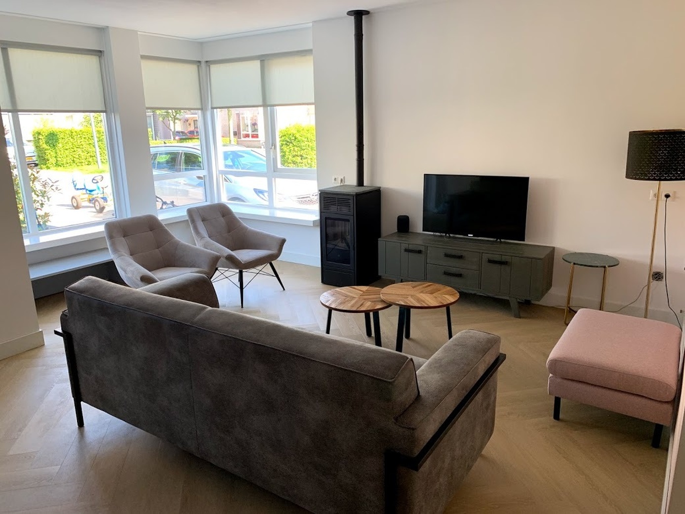

Morgen wordt bij ons de PVC visgraat vloer gelegd. (Belakos Palazzo Visgraat XL 72)
Ruimte is 11,57 x 5,70m breed.
De vloer komt sowieso in de lengte te liggen, alleen kregen we de vraag hoe de 'punt' dient te liggen. Hoe is jullie ervaring daar in?

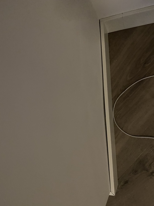

Vorige week de PVC vloer laten plaatsen. Jullie mening?

Je foto’s zeggen voldoende en ik krijg het idee dat je vraag retorisch is. Totaal niet acceptabel.

Neem aan dat er nog plinten over gaan? Lost op 9 van je 11 foto's je 'probleem' op?
Ik heb mijn laminaat onder de plinten ook vrij lomp scheef liggen.

UninPro schreef op maandag 31 mei 2021 @ 19:26:
Precies, alleen lijkt het er op dat dit echt een zaak gaat worden.
MacbookProx schreef op maandag 31 mei 2021 @ 20:48:
De foto's die je ziet betreft de afwerking bij de trap en de binnenkant van de deurpost. Hier komen geen plinten over heen. Ik moet even voorzichtig zijn met mijn verhaal, maar dat deel ik wel als het opgelost is.

  • MooDyBLueS
Mijn twee centen:
De naast elkaar gebruikte stroken is niet per se erg. Dat is bij ons ook her en der, maar als je dat zelf storend vind, kan je vragen of ze het omwisselen. Dat föhnen ze zo warm, trekken ze los en omwisselen maar.
Banen zichtbaar: dat is niet per se door het niet afwisselen, maar door de lichtinval. Ga maar eens er omheen lopen van verschillende kanten en onthoud welke eerst de donkere baan is en je zult zien dat als je precies van de andere kant gaat kijken, dit zich omwisselt. Heeft ermee te maken dat het reliëf (emboss) en de PU laag in een bepaalde richting liggen, meer niet.
De rest is inderdaad onacceptabel. Enige opmerking daarbij: stel er is een strook tegen de muur niet supernetjes afgesneden, dan kan het zijn dat ze daar gewoon minder nauwkeurig gewerkt hebben omdat je daar nog plinten gaat plaatsen. Was bij mij ook zo en is me ook gemeld. Bij ons in de trapkast en bijkeuken echter hebben we geen plinten gekozen en is het afgekit met transparante kit tegen de muur cq. tegels aan en daar is meer aandacht aan besteed. Ligt er dus aan wat de bedoeling is op die plekken.
Daarnaast mogen punten niet omhoog staan, moet het langs kozijnen of andere obstakels netjes afgewerkt worden en zou ik dit inderdaad niet accepteren.

MooDyBLueS schreef op dinsdag 1 juni 2021 @ 12:05:
Mijn twee centen:
Trek je bij het vervangen dan niet de egaline kapot? In de werkwijze geven ze al aan dat het langs de randen NIET recht wordt afgesneden, omdat daar toch plinten komen. Als je dus geen plinten wilt, moet je niet bij dit bedrijf zijn. (Gelukkig doen we de plinten zelf, maar er is nog een hoop te doen.
Wat betreft de banen. Mijn vader was tijdens het leggen er bij aanwezig en heeft gemixte stapels gemaakt voor de legger, echter was hij op het eind van de middag even boven had hij geen zicht meer op zijn werkzaamheden. Het eerste deel is goed gelegd, het tweede deel bevat banen. (Grof en fijn reliëf)
Ik ben wel benieuwd hoe het bij jou afgekit is, dat had eigenlijk niet mijn voorkeur.
