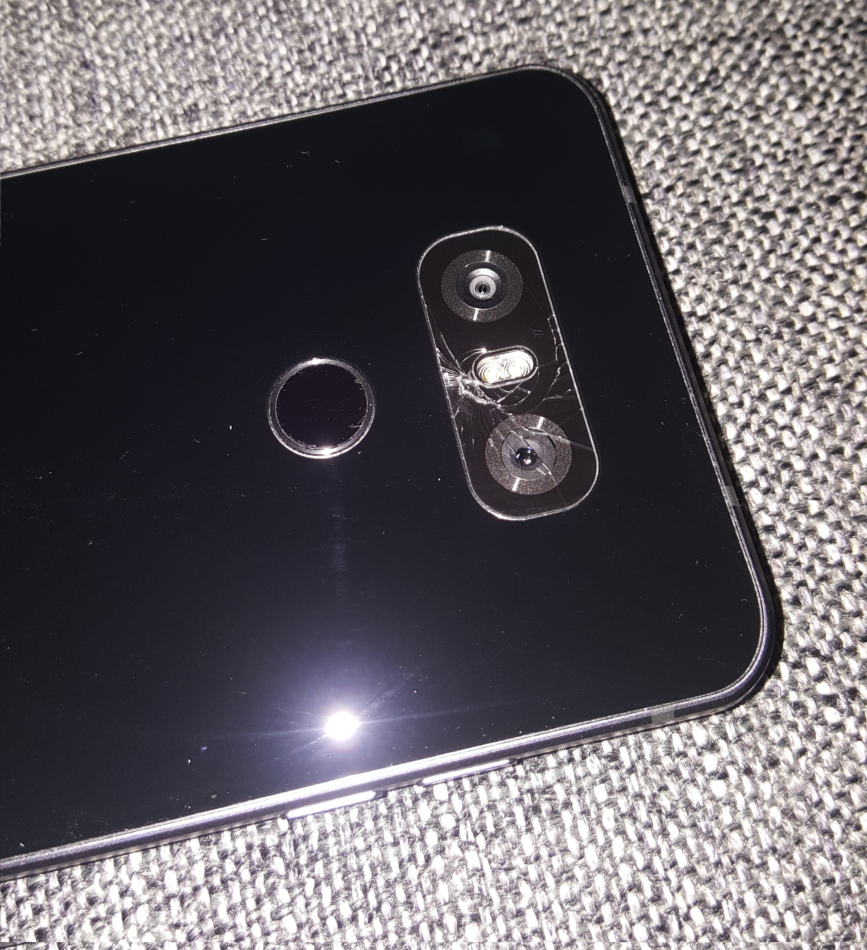

Hier nog iemand met een gebarsten lens cover :X geen idee hoe het gekomen is, maar aan de schade te zien lijkt er een drukpunt te zijn geweest op het meest kwetsbare dunne deel (onder de flitser).
LG G6 lens cover
Ik kan bevestigen dat de oude lens cover verwijderen heel makkelijk is, echt maar 1 minuut werk. Heb hem even 30 seconden onder de warme kraan gehouden (alleen doen als de boel nog waterdicht is uiteraard haha), met een schroevendraaiertje door de het glas geprikt en de lens cover een stukje omhoog geduwd, Vervolgens trek je hem er met lijm en al vanaf.
Prima zelf te doen in ieder geval. Voor een paar dollar haal je een nieuwe lens cover op eBay, let wel op dat je er een hebt die van echt glas is, er zijn ook versies van plastic te koop en die wil je niet :P

Maxie schreef op zaterdag 16 september 2017 @ 16:13:
probleem is dat mijn usb poort ook bijna kapot was, dus ik moest hem wel opsturen voordat hij echt niet meer oplaadt...

Nou, ook het USB probleem viel niet binnen de garantie... Totale kosten zijn 120 euro. Even over gedacht om de discussie aan te gaan, maar dat ga ik nooit winnen. Ik ga gewoon proberen de kosten op de verzekering te verhalen.
Wel gelijk een hoesje (zo'n TPU doorzichtig ding) besteld en ook een lenscover van gehard glas. Blijkbaar ga ik niet voorzichtig genoeg om met mijn telefoon :D

Ik heb nu dus net mijn G6 laten vallen en ben een kwartier later tot de conclusie gekomen dat er toch een barstje is gevormd in het glas. Voor zover ik weet komt dit voor mijn eigen kosten te liggen mocht ik het willen laten repareren? LG doet namelijk nogal stoer op de website over hoe veel deze telefoon al dan niet aankan. Om een voorbeeld te nemen, de g6 zou tien maal vallen van 122cm hoogte prima weerstaan. Beetje vaag geredeneerd natuurlijk, maar dat zal wel zijn om niet de indruk te wekken dat je telefoon een beetje kliklaminaat vanaf 80cm aankan. Weet iemand in hoeverre LG hier wat in kan betekenen? Ik heb de telefoon 2 maanden geleden aangeschaft.

dolaf schreef op woensdag 4 oktober 2017 @ 18:50:
Wat denk je zelf? Valschade is voor eigen rekening natuurlijk.
Als ze al claimen dat het toestel zo'n val gegarandeerd 10x overleeft, zullen ze ongetwijfeld niet bedoelen dat de telefoon altijd ongeschonden zo'n val zal doorstaan. Een barstje heb je zo natuurlijk, afhankelijk van hoe je toestel neerkomt. Daarnaast vermoed ik dat het voorbeeld gegeven wordt om aan te geven wat de telefoon mogelijk kan aankan, niet wat het gegarandeerd aankan.

  • dolaf
  • Laatst online: 15-05-2025
Arrne schreef op woensdag 4 oktober 2017 @ 22:25:
Ik had al een reparatie aangevraagd bij de verkoper van de telefoon, nu alleen nog een kostenopgave/indicatie ontvangen om te beslissen of ik wel of niet doorga met de daadwerkelijke reparatie. Het is slechts een kleine barst rechtsboven, niet ernstig, wel jammer. Hij is inderdaad gewoon ongelukkig terecht gekomen, ondanks de schamele hoogte van amper een meter. Het zij zo, we zullen zien wat de kosten worden, anders draag ik het bij als herinnering aan het gevaar dat continue op de loer ligt.

dolaf schreef op woensdag 4 oktober 2017 @ 22:35:
E280 als je het via Dr Mobile / Dynafix laat doen, wat de enige manier is om je LG garantie te houden. Daar krijg je wel een heel nieuw scherm + aluminium rand voor, want dat moet allemaal vervangen worden om het glas om te wisselen. Dure grap dus!
  • ASW1
  • Laatst online: 12:30
Pff daar koop je bijna een nieuwe voor...
