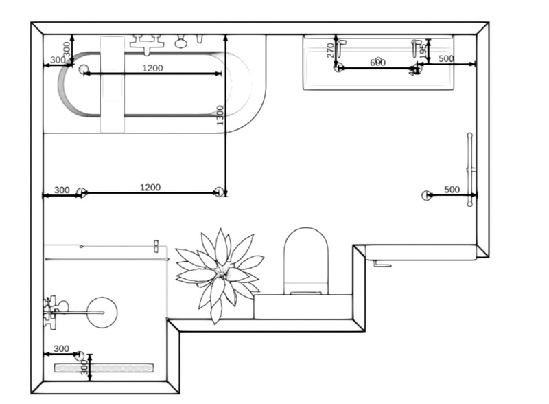

Help onze badkamer betegelen!
Dit is de indeling van de badkamer. Waar en hoe zouden we het beste kunnen tegelen? We komen er qua combinatie niet uit.
Er zou evt ook nog een ondiepe kast boven de WC kunnen (halfhoge voorzet wand en daarboven ondiepe kast)
Ik hoor graag jullie ideeën. Foto bijgevoegd van inspiratie/look waar we voor gaan

Zelf geen fan van kasten boven toiletten. Dan liever een betegelde inbouwnis die iets dieper ligt. Smal kastje tegenover de badkamermeubel geen idee? Verder qua tegels is het smaak. Je zou wat opties kunnen laten proberen door het badkamerbedrijf. Die witte tegeltjes: hoe meer voegen, hoe meer schoonmaken :)

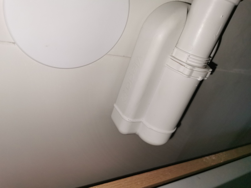

Iemand enig idee hoe ik onderstaande Viega sifon kan openen/verwijderen om deze schoon te maken?
Afbeeldingslocatie: https://tweakers.net/i/4lBVY7qKxBTvjo-7ggMHOl38w0Y=/800x/filters:strip_icc():strip_exif()/f/image/mTqFQpaU5iNxkGiDVGTePS4n.jpg?f=fotoalbum_large

FastForwardNL schreef op zondag 5 november 2023 @ 08:47:
Zo te zien gewoon naar je toetrekken, wel eerst even de pijp die je ziet zitten losmaken.
https://www.viega.nl/nl/p...-bidets/Sifon-5634-1.html

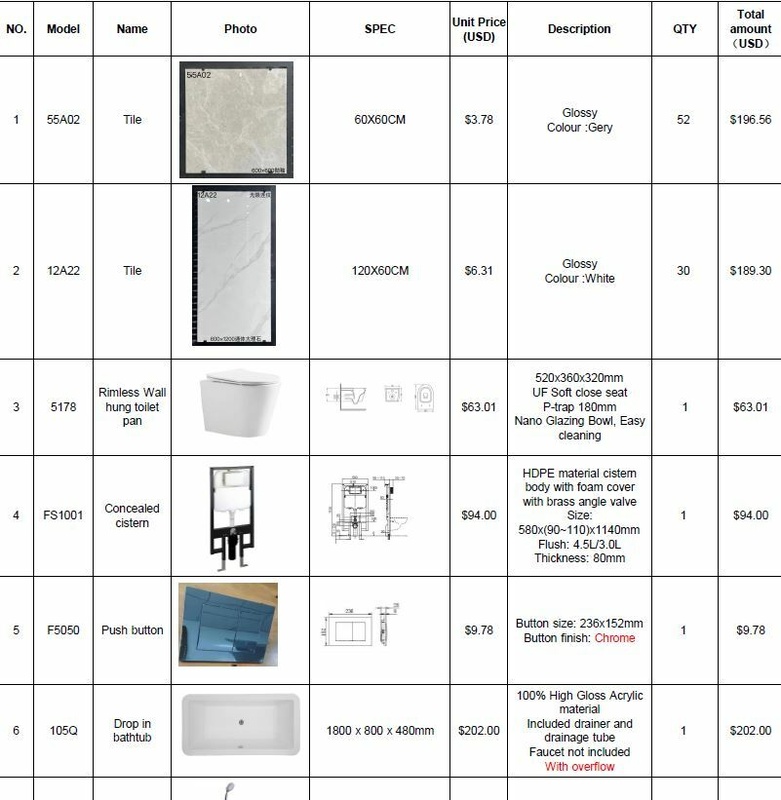

Ik ben een badkamer aan het aanbesteden in China (niet voor particulieren), kom uit op 1800 euro incl. verzenden naar Rotterdam (als je grote volumes afneemt kan daar nog een keer 50% vanaf geschat), komt nog wel import bij dus rond de 2500 euro denk ik all-in. Nederland een scherpe offerte was 7800 euro met Brauer spul, Hornbach rond de 5000 euro en dat is ook niet gek met alle overhead.
Dit is het daadwerkelijke voorbeeld, gemaakt door de leverancier:

correct, voorbeeld offerte, alles is in dollar (nu 0,94 cent) ex. btw en invoer maar vergelijk het is voor de grap in NL, ook bij de 'discounters & stunters':
Afbeeldingslocatie: https://tweakers.net/i/HOV6KlO2KInEIqXldk6MIAfAx0c=/x800/filters:strip_icc():strip_exif()/f/image/MCT77RMC25OUH9gb4Q7CSIwG.jpg?f=fotoalbum_large[/URL]
Afbeeldingslocatie: https://tweakers.net/i/iEuStzIh0_OtpWp9QMyaYM3aX5Y=/x800/filters:strip_icc():strip_exif()/f/image/FYsfssvHtNx0S9lD5MrA4rPn.jpg?f=fotoalbum_large

Edit: voor de mensen met een douchegoot op een lewisplaat vloer: zagen jullie het sifon uit op de lewisplaat vloer of leggen jullie de goot volledig op de plaat? Wij willen een rvs douchegoot met gelast sifon eraan, die zijn er nagenoeg alleen als horizontale variant.
De vloer komt in ons geval dan wel erg hoog uit:
45mm sifon+15mm onderkant goot+10mm afschot=70mm dekking op de lewisplaat vloer in de badkamer, terwijl 20mm dekking gebruikelijk is.
Voor het idee, standaardlewisvloer is 100kg/m2. Met 50mm dekking erbij, voeg je nog eens 100kg/m2 toe

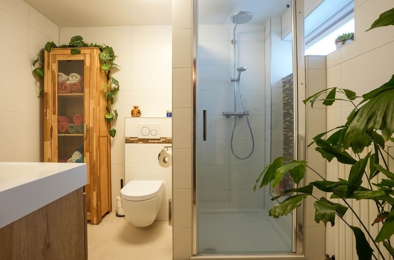

Csotranme schreef op donderdag 9 november 2023 @ 23:32:
Ik heb dit topic (nog niet) helemaal doorgespit maar ga alvast even vragen.
Ik ben in een redelijk ver stadium voor aankoop van een andere woning.
Vandaag bouwtechnische keuring laten doen en wacht op de uitslag alvorens daadwerkelijk een bod te doen.
Het is in 2021 compleet cosmetisch verbouwd door de huidige eigenaar (hebben ze zelf gedaan).
Dit is duidelijk te zien aan de badkamer.
Op het oog/foto's ziet hij er prima uit maar in het echt zitten tegels scheef, niet gelijk.
Lijkt het kitwerk gedaan te zijn door een vinger vervende kleuter.
Is voegen niet overal goed gegaan en opgevuld met kit...
Ik twijfel of het enigszins te herstellen valt met o.a. nieuw kitwerk of dat ik er beter aan doe om "gewoon" alles er toch uit te slopen en opnieuw te beginnen.
Er is een hoop her te gebruiken zoals wastafel meubel, spiegel, pot, douchekraan.
Enkel zou ik zelf wel de voorkeur hebben om de douche en pot om te wisselen van plek dan.
Iemand wellicht een natte vingerwerk prijs wat me dit eventueel zou gaan kosten?
Wil er geen gekke dingen van maken anders dan dat het nu is qua stijl.
Enige dus omwisselen van pot en douche en ik heb de voorkeur voor een douche drain gootje ipv een bak en wellicht een bankje in de douche maar dat is optie.
Zie o.a. de schakelaars die niet recht onder elkaar zitten en de rare voeg die gevuld is met kit...
Bouwtechnische keuring binnen.
De kraan van de douche is (ook) slecht afgewerkt en daardoor vocht achter de tegels...
Het begint toch wel meer te lijken op alles volledig opnieuw tegelen/nieuwe badkamer :'(

  • Poumelie
  • Laatst online: 11-11 20:24
Csotranme schreef op vrijdag 10 november 2023 @ 12:57:
Oprecht onbegrijpelijk dat ze dat zo hebben gelaten… bij die kraan. Hoef je geen ervaring voor te hebben om te weten dat dat vochtproblemen gaat opleveren 😱. Die mogelijke gedachte van nieuwe badkamer = huis beter verkopen is niet goed voor ze uitgepakt zo 😬
Sowieso als je al ziet dat er slordig werk is opgeleverd, is het al verstandiger om er dan maar de sloophamer in te zetten. Ik heb ook gemerkt dat de vorige bewoners met sommige zaken een prutser hebben gebruikt (of zelf gerommeld). Leiding van de badkraan zaten bv gewoon los in de muur, dus zonder anker en het soldeerwerk was bijzonder slecht. Daarom ging de boel ook lekken toen wij er een andere kraan op zetten. Konden we een gat in de muur hakken...
En dan weet je eigenlijk al genoeg. Je gaat dan onherroepelijk meer verrassingen tegenkomen.

mphilipp schreef op vrijdag 10 november 2023 @ 13:05:
Dat is inderdaad waar ik al bang voor was.
Er is meer gerommeld. Uit de keuring komt ook naar voren dat ze de bitumen laag op het platte dak van het tuinhuis/veranda niet correct hebben gelegd. Zo lek als een mandje.
Al met al, biedt het wel kansen om de vraagprijs naar beneden te lullen. Die was sowieso al wat aan de hoge kant.

  • t14wo
  • Laatst online: 23:15
Die badkamer is echt gepruts. Die foto van de tegelwand is ook echt dramatisch. Kijkend naar de schaduw, zit werkelijk geen een tegel netjes recht. Dit is gewoon gerommel.
Zonde van het materiaal, want ik zou alles eruit gooien en opnieuw beginnen. Wellicht lwel wat spullen hergebruiken.

Ik zou ook even heel bedachtzaam zijn waar die muur muur uit bestaat (hout/celbloken/gips?), heenloopt en hoeveel schade is aangericht.
Als die muur aan de buren grenst en ook bij hen schade aanricht, ben jij verantwoordelijk.
En een verzekering doet helemaal niets als blijkt dat het niet deugdelijke kitwerk is.

Flix20 schreef op vrijdag 10 november 2023 @ 14:04:
Het is een huis uit 1906 en alle muren zijn steen en grenst inderdaad wel aan de buren die muur.
Tenzij er wat anders achter gemoffeld is uiteraard wat ik nu niet kan zien.
