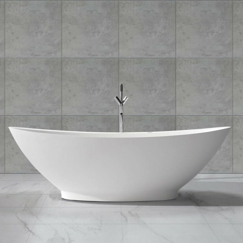

Wij willen zo'n soort bad als hieronder. Niet per sé deze, maar zo'n soort type.
Afbeeldingslocatie: https://www.voordeligdesignsanitair.nl/wp-content/uploads/vrijstaand-bad-2-scaled-500x394.jpg
Nu staat er toevallig bij dit bad (van het voor mij onbekende merk Guido Gusto) dat het van Acryl is gemaakt.
Er staat bij de omschrijving ook nog:
Eenvoudig en makkelijk te onderhouden, vanwege het poriën vrije oppervlak
Oppervlak wordt niet glad zodra het nat wordt
Materiaal: Acryl versterkt met glasvezel
Afwerking: buiten en binnenzijde gepolijst
Geeft dit nog iets aan over de kwaliteit?
Ik zie dat bijvoorbeeld redelijk dure baden ook van Solid Surface zijn gemaakt.
Riho Granada Solid Surface Bad 170x80 cm. Kost toch rond de 4K

Freubel schreef op vrijdag 22 juli 2022 @ 21:11:
En daar gaan we weer.
Stukje gratis advies van een toonzaal medewerker betreffende je bad van keuze.
Het is een solid surface bad, ten eerste kan het gewicht een probleem zijn. Dit soort baden tikt zonder probleem de 150/200 kilo aan, via de trap naar de badkamer kan een behoorlijk probleem zijn. Het ding is glad en heeft geen handvaten, probeer hem maar eens te tillen. Ten tweede, Wiesbaden is een handelshuis, ze produceren niets maar laten produceren of kopen in, als je over 3 jaar een nieuwe plug nodig hebt kom je teleur want er is intussen een goedkopere aanbieder gevonden. Niet meer te krijgen dus en maten zijn vaak uniek voor de producten, dus iets universeels gaat niet passen. Ten derde het materiaal, solid surface is micro poreus, mocht je een keer een badbal ( zo'n mooie zwarte of rode die oplost in je water) gebruiken en je reinigt het bad niet direct dan kun je beginnen met schuren en polijsten omdat het bad oranje wordt. Een soort curver bewaarbox waar 1 keer spaghetti in heeft gezeten, blijft de rest van zijn leven oranje.
Dit soort adviezen krijg je wel in een toonzaal en niet op een internet pagina of bij een sanitair stunter waar mensen rondlopen die alleen voor de maximale marge gaan en niet de productkennis hebben om je een gedegen advies te geven.
Je installateur stuurt je naar die 2 winkels om een reden, en dat is echt niet alleen omdat hij winst wil maken. Ook om te voorkomen dat je met materialen thuis komt die in de toekomst problemen kunnen veroorzaken. En over een prijs valt altijd te onderhandelen.
*ps, ik snap het verhaal absoluut zelf ook, een euro kun je maar 1 keer uitgeven en het leven is al duur genoeg. Echter is het niet altijd de verstandige keuze om zo goedkoop mogelijk uit te willen zijn. Soms is goedkoop ook duurkoop.
Bedankt voor je tips, het is niet ons doel om voor een dubbeltje op de 1 rang te zitten, maar als ik een offerte ontvang waar niet eens merk en type omschreven staat, waar je tijdens je bezoek niet meer info krijgt m.b.t. prijzen dan "duurder" en "minder duur", en waarvan ook de installateur eerlijk aangeeft dat hij een marge krijgt, dan vraag ik me af waarom alles zo on-transparant gemaakt wordt. Volgens de "adviseur" bij Simon de Haas in Zwolle werken ze met "vaste prijzen" en is korting niet mogelijk, daarentegen zijn de prijzen prijsvast voor maximaal 1 week "vanwege Oekraïne". Ik wordt hier niet vrolijk van en met mij vele anderen als ik de verschillende review sites bekijk met ervaringen van anderen met deze clubs. Er zijn natuurlijk ook mensen die wel goed geholpen worden, badkamer adviseurs zijn ook net mensen en verschillen qua competenties, maar het aandeel ontevreden klanten lijkt bij dit soort clubs toch wel duidelijk hoger.
Wat betreft gewicht: de installateur kan ook het Solid Surface bad van Simon de Haas installeren, dus een ander Solid Surface bad moet ook lukken. We hebben dus ook bij Simon de Haas geen advies gehad om niet een Solid Surface bad te kopen, dat hebben we tot op heden ook niet gekregen bij andere (serieuze?) badkamer adviseurs zoals Concordia en 1e kamer. Volgens mij leveren vrijwel alle badkamer leveranciers ook Solid Surface baden?
Ik begrijp dat AquaSplash een merk van Wiesbaden is en we daardoor niet weten of we over een aantal jaren als het bad "stuk" gaat nog reserve onderdelen kunnen krijgen? Dit bad hebben we vooral gekozen op esthetiek / persoonlijke smaak, dat is voor ons een belangrijk aspect, maar natuurlijk wil je geen poreus bad (ik weet overigens niet precies wat je bedoelt met een "badbal" (ik badder nooit met ballen :+)). Als je een A-merk weet met een vergelijkbare vormgeving dan houd ik me aanbevolen.
Persoonlijk vind ik de Acryl baden die ik heb gezien altijd een beetje "flimsy" aandoen omdat het bijna altijd wat "hol" en licht aanvoelt (doe altijd de "kloptest"), maar ik begrijp dat er ook "solide" acryl baden zijn? Overigens is mijn egaa helemaal weg van die "mat witte" solid surface baden en waskommen, ik vind dat dat weer helemaal niets (persoonlijke smaak I know), nu hoop ik eigenlijk dat die bruisbal geen spaan heel laat van zo'n mat wit solid surface bad :*) Hoewel ik me begin af te vragen of het bad van keuze ook niet mat is 8)7
Kortom: ik zoek naar betrouwbare merken en leveranciers die de spullen tegen een "fatsoenlijke prijs" leveren (voor mijn part met een marge voor de installateur, zo lang het maar transparant is). En daarvoor heb je al een aardige aanzet gegeven
EDIT: ook nog maar even een plaatje van de badvorm van onze voorkeur:
Afbeeldingslocatie: https://tweakers.net/i/NS4mzAkQesBSGIweMsgVqQK5jbE=/800x/filters:strip_icc():strip_exif()/f/image/8GGSsFlB0dEG6d7BEJIg0Nag.jpg?f=fotoalbum_large
[ Voor 8% gewijzigd door Batilan op 22-07-2022 23:33 ]

Rzaan schreef op vrijdag 22 juli 2022 @ 22:41:
@Freubel
Dank voor de goede tips.
Merken noemen mag hier gewoon.
Persoonlijk heb ik nog nooit van het merk gehoord en ik doe dit werk al 20+ jaar, zegt natuurlijk niets want er zijn heel veel merken die ik niet ken. Wat kwaliteit betreft kan ik je daar dus geen hulp bij bieden. Als het een acryl bad is kun je het redelijk simpel zien, kijk langs de lijnen van het bad, dit moet strak zijn en niet als een soort sinaasappel lopen (bobbelig) het kan wel wat onregelmatig zijn maar hoe strakker het acryl hoe hoger de kwaliteit, draai de overloop / vulcombinatie eruit, het acryl moet door en door zijn, dus als er in het gat grijs tevoorschijn komt, laten lopen. Acryl is altijd glasvezel versterkt met een plaat multiplex in de bodem mee gegoten. Dat zorgt voor de stevigheid. Solid surface is overigens altijd mat wit, vaak zelfs meer room kleurig. En het materiaal is gewoon duur, of het nou een kom is of een bad, ze zijn altijd flink duurder dan acryl of keramiek.
Overigens, heel veel acryl baden worden in Polen, Tsjechië dat soort landen gemaakt, het lijkt erop dat je bad er ook vandaan komt. Kan dus een goede indicator zijn.
[ Voor 4% gewijzigd door Freubel op 23-07-2022 05:46 ]

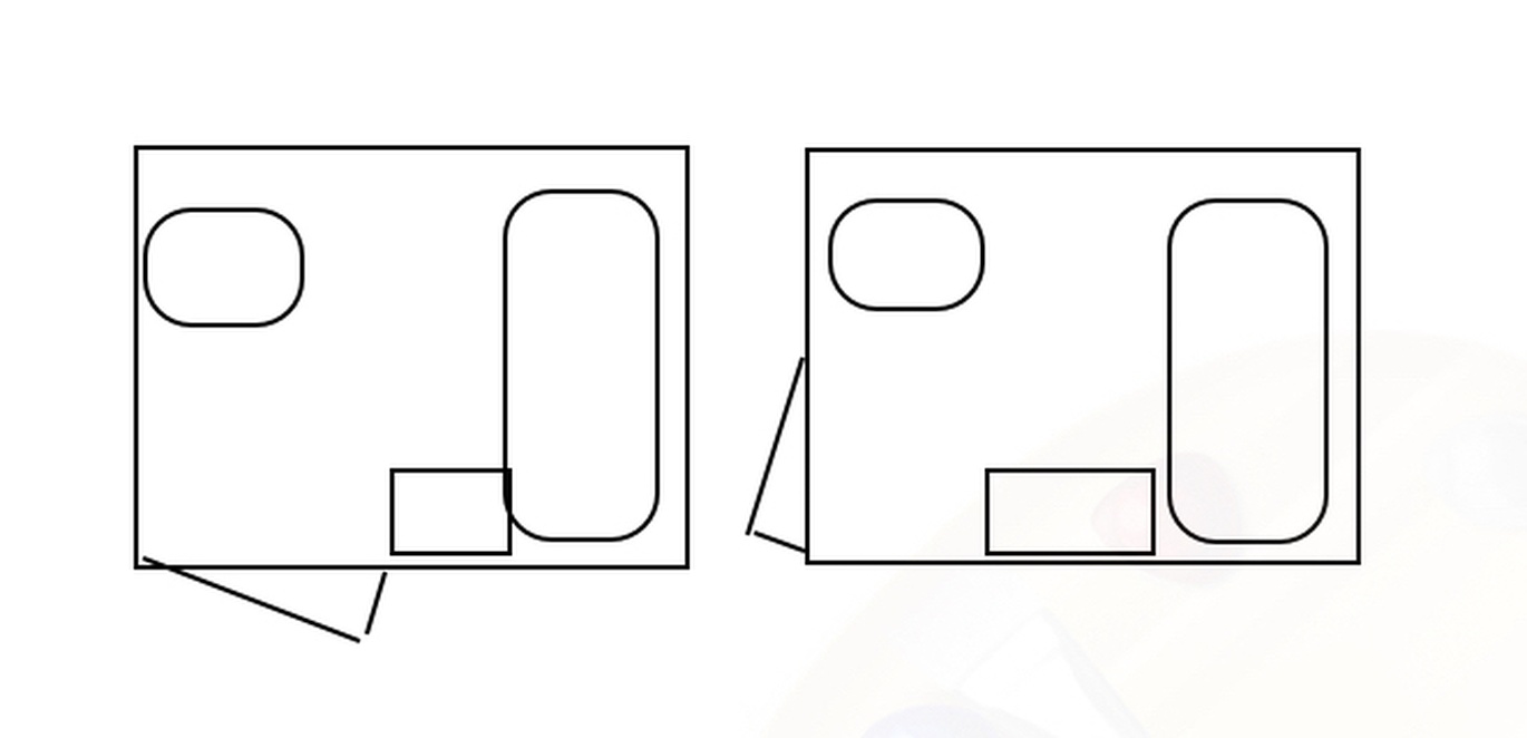

Ik heb een heel stuk zitten meelezen hier, en ben benieuwd of jullie tips hebben voor onze nieuwbouw badkamer.
Ten eerste vond ik het irritant hoe we beperkt werden qua indeling:
- De douchegoot met WTW moet van aannemer per se tegen de muur waar hij nu getekend staat
- Vanwege regeltjes moet de aannemer een electrische radiator plaatsen, deze heeft een stekker en dus moet het stopcontact ver genoeg van bad / douche verwijderd zijn. Er wordt uitgegaan van een WCD die midden onder de radiator zit. Daar kan ik niet mee schuiven (rechts onder / links onder de radiator..)
- De raampositie en de koven bij de ingang..
We wilden sowieso een 180x80 bad, en liefst een inloopdouche.
Vooralsnog is dit de indeling geworden:

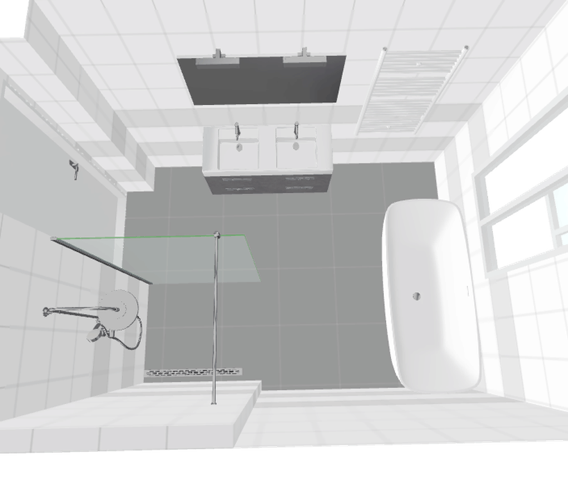

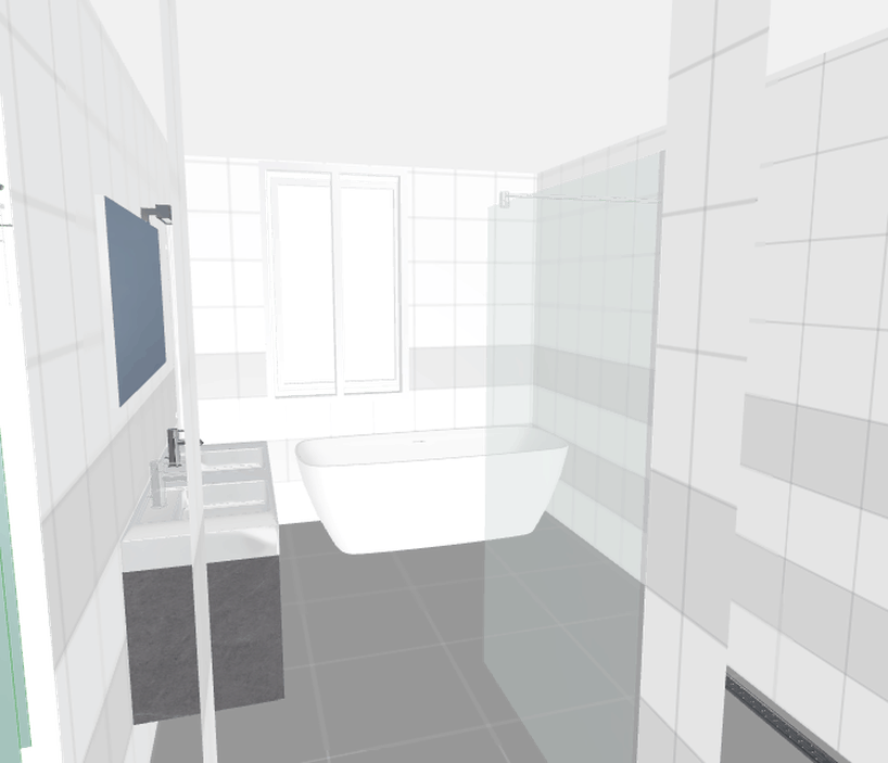

Afbeeldingslocatie: https://tweakers.net/i/57Lfd2NCMC2QXmIGRPBoT-dYakg=/800x/filters:strip_exif()/f/image/MVG4yR1CslNgQXUxKMQsqllB.png?f=fotoalbum_large
Afbeeldingslocatie: https://tweakers.net/i/m4hFQFDYeVKZ_inVWOPD3KYI0Jw=/800x/filters:strip_exif()/f/image/H7FPLEawYZ5hhbbxgm63MlvT.png?f=fotoalbum_large
Afbeeldingslocatie: https://tweakers.net/i/RTtaGu7A5HIhER5MKh99uDtrNyk=/800x/filters:strip_exif()/f/image/ce9a6Ym7crVN7ILmcKot0wkW.png?f=fotoalbum_large
In de render zie je de tegels niet goed. We hebben nu gekozen voor Marazzi Caracter Arena 60 x 60 voor vloer en voor het grootste deel van de wanden: https://www.marazzigroup....zzi_Caracter_Cat_2020.pdf
De accentmuur wordt Marazzi Lume Pink: https://www.thuisintegels...zzi-lume-pink-glans-6x25/

Mijn grootste twijfel gaat over de indeling:
We hebben er ook over nagedacht om de douche bij binnenkomst direct rechts te plaatsen, en het bad voor het raam, maar dan heb je bij je entree zo'n tunnel gevoel. En we denken dat de ruimte tussen wasbakken en glazen douchewand dan vrij krap wordt.
In de huidige opstelling vind ik de glazen douchewand nogal kort (100cm) maar met een langere glazen douchewand zit je met dat raam waar je stabiliteitsstang moet komen.. Bovendien weet ik niet of het mooi is als de glazen wand deels voor je raam staat. Het raam is daarin in ieder geval de beperkende factor.
Graag jullie tips of mening hierover!

Zou de glazen wand juist wat meer richting het bad doen. De diepte van het glas gaat ivm inloop weinig uitmaken mbt ruimtelijk gevoel.
Door 'm wat breder te maken, kan je richting een breedte van 110-120 gaan.
Volgens mij heb je ~300mm over tussen bad en douchewand.

met minder ruimte tussen bad en glazen douchewand is het wel ingewikkeld schoonmaken.

Waarom doe je het bad niet voor het raam en dan de douche linksonder in de hoek? Ben je niet beperkt door het raam zoals @Flix20 zegt en kun je ook lekker naar buiten staren terwijl je in bad ligt weg te dromen.

Nou omdat we dan de douche direct bij de deur moeten plaatsen (in de hoek waar nu het bad zit). Kunnen we inderdaad wel een wat langere douche ruimte maken, maar dan houden we tussen douchewand en badkamermeubel maar 1 meter over en dat vinden we krap. Gaat ten koste van het ruimtelijke gevoel bij binnenkomst. En dan moeten we die radiator nog ergens kwijt, dat kan met die stomme regeltjes alleen tussen douche en bad, met een deur in de douchecabine ivm spatwater, dus dag inloopdouche. De radiator rechts naast badkamermeubel zoals we nu hebben kan niet want dan is het te dicht bij het bad. Aldus de badkamer winkel. Weet iemand de exacte regels hoever een WCD van een bad of douche af moet zijn?

gdvm schreef op dinsdag 9 augustus 2022 @ 17:07:

edit: het maakt niet uit, als het inderdaad 60 cm is kan de radiator gewoon op de muur aan het 'voeteneind' van het bad wat voor het raam staat.. Dat kon volgens de dame bij de badkamerzaak niet tijdens het eerste gesprek. Misschien een misrekening..
Maar dan hou je nog steeds een relatief smalle doorgang (99cm bij een douche breedte van 1m ) tussen douchewand/badkamermeubel.

Ik ga er nog eens rustig over nadenken. Heb zelf even zitten knutselen, lijkt er een beetje op zo. In ieder geval de indeling.
Afbeeldingslocatie: https://tweakers.net/i/dbMa1papG1fQFRU3betlOa32o1c=/full-fit-in/4000x4000/filters:no_upscale():fill(white):strip_exif()/f/image/jcc5V0k65UbEPRz5VKek3NoL.png?f=user_large
Afbeeldingslocatie: https://tweakers.net/i/9Hk8gFgPP-38QKQtfYEtf9CqN7w=/full-fit-in/4000x4000/filters:no_upscale():fill(white):strip_exif()/f/image/SyevMTy5ETZEd3B43ckpA6jo.png?f=user_large

Ik heb een vraag. Bij ons nieuwbouwproject zou volgens badkamerleverancier geen bad passen of we moeten de badkamer later vergroten. We willen ook een wc en wastafel in de badkamer. Kan iemand met mij meekijken of daar geen mogelijkheid voor is?

Denizli schreef op maandag 15 augustus 2022 @ 21:05:
Kan vast iemand, maar dan moet je wel een plattegrondje plaatsen.
Anders wordt het lastig.
  • Denizli
  • Registratie: December 2020
  • Laatst online: 13:21
Rzaan schreef op maandag 15 augustus 2022 @ 21:14:

verderop groter..

of is het te klein moet ik de badkamer inzoomen?

Denizli schreef op maandag 15 augustus 2022 @ 21:26:
Veel te klein.
Inzoomen of natekenen met een paint programma.
En met duidelijk de juiste maten erbij.

Afbeeldingslocatie: https://tweakers.net/i/-8ukrAMngKis1sHGFnmMIrGYjrM=/x800/filters:strip_icc():strip_exif()/f/image/tEHIkrtH3RT6NqyqdAf7eBeW.jpg?f=fotoalbum_large
Langste deel is 270 cm en de korte deel is 180cm
Paint programma heb ik niet..

Denizli schreef op maandag 15 augustus 2022 @ 21:32:
Paint is gratis.
Je kan ieder geval de afbeelding 180 graden draaien....

Afbeeldingslocatie: https://tweakers.net/i/RmS76dKIvkCGzU26wprB0Dr8esI=/800x/filters:strip_icc():strip_exif()/f/image/iTDArPJH5sjBeNaa5V2OfjSy.jpg?f=fotoalbum_large
Oke, gedraaid, zo zat hij in het originele plattegrond. Links een kamer en onderkant gang, rechts technische ruimte.

Ik zit al effe te puzzelen maar kom er niet uit.
Als de deur in de korte kant links zou zitten, dan wel.

Rzaan schreef op maandag 15 augustus 2022 @ 21:49:
links is een slaapkamer maar misschien zou de deur wel een centimer of 80 naar rechts kunnen worden verplaatst. Lukt het dan wel?

Denizli schreef op maandag 15 augustus 2022 @ 22:08:
Volgens mij dan nog niet.
Ik heb snel effe iets getekend.
In de linkertekening zit de deur waar ie nu zit.
Dan zou je daar het bad kwijt kunnen, maar dan is nauwelijks plaats voor een fatsoenlijke wastafel, denk.
Want stel je deur is 80 en je bad is 70. Dan hou je nog maar weinig over om je wastafel goed neer te hangen.
Met de deur op de kopse kant heb je meer ruimte voor de wastafel.
Afbeeldingslocatie: https://tweakers.net/i/bJV7R71pePXuYl4P_nJJPL99bns=/full-fit-in/4920x3264/filters:max_bytes(3145728):no_upscale():strip_icc():fill(white):strip_exif()/f/image/8Ewj9SAxDrsA1TF42HUBlQEr.jpg?f=user_large

Fanta schreef op dinsdag 16 augustus 2022 @ 08:07:
Een bad gaat wel passen, mits je genoegen neemt met douchen in bad. Ik zou dat zelf nooit aanraden, dan maar geen bad..
Waar zou je het bad dan plaatsen, en waar zou jij dan een fatsoenlijke wastafel plaatsen ?

Rzaan schreef op dinsdag 16 augustus 2022 @ 10:16:
Waar nu de doucheopstelling is. Als je daar een bad van 180x80 plaatst, hou je 90 cm over voor het toilet. Deze zou ik dan een kwartslag draaien, dan heb je meer dan voldoende ruimte. Wastafel en radiator blijft ongewijzigd.
Let dan wel op dat je een bad neemt met vlakke bodem, of beter nog, met een apart douchegedeelte. Mooie spatwand er op en je bent klaar. Maar je hebt nooit zoveel ruimte tijdens het douchen als bij een aparte doucheopstelling, en je moet altijd over de badrand heen klimmen. Dat laatste is op te lossen met een inloopbad, maar die zijn of heel duur, of heel lelijk.
