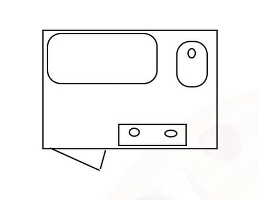

Fanta schreef op dinsdag 16 augustus 2022 @ 10:20:
Waar nu de doucheopstelling is. Als je daar een bad van 180x80 plaatst, hou je 90 cm over voor het toilet. Deze zou ik dan een kwartslag draaien, dan heb je meer dan voldoende ruimte. Wastafel en radiator blijft ongewijzigd.
Zoiets?
Afbeeldingslocatie: https://tweakers.net/i/cRQwE04MKgseixzhvBeGxnqNzZI=/full-fit-in/4920x3264/filters:max_bytes(3145728):no_upscale():strip_icc():fill(white):strip_exif()/f/image/AU9aHrAjD8t0HHnHZdDMYVgU.jpg?f=user_large
Ik denk dat het nog jonge mensen zijn, dus over de badrand stappen is nog niet heel vervelend.
En als je eventueel kleine kinderen hebt, is een bad wel heel fijn.

Rzaan schreef op dinsdag 16 augustus 2022 @ 10:28:
Zoiets?
Zoiets ja! :Y
Zoiets?
Bedankt!

@Denizli
Mijn ouders hadden ook altijd een bad waarin je moest douchen.
Hebben ze tot op late leeftijd gedaan.
Zelfs zonder beugel tegen de muur (die ik ze aanraadde, maar ja... eigenwijs)
Ik vind de optie van @skalaar niet verkeerd.
Sterker nog, zeer goed zelfs.
Het past; je hebt alles wat je wilt; je hoeft geen kamer op te offeren; geen deuren te verzetten.
En je kunt een mooie brede wastafel plaatsen.
Die je dan misschien iets slanker moet maken zodat je nog genoeg loopruimte overhoudt.
Zoiets?
We hebben deze bekeken en wat staklaar aangeeft.
echter het toilet is hier ca 80 cm. maar achter toilet en bad moet ook ruimte zijn voor leidingen en pijpen toch.
De ruimte is ca 180 cm als je daar 90 cm vanaf haalt blijft er ca 90 cm over. Met een ondiepe wastafel blijft er minder dan 50 cm over tussen wc en wastafel. Maar als je op de wc zit hang je dan toch bijna over de wastafel?.
  • m181087
  • Laatst online: 22:42
Denizli schreef op dinsdag 16 augustus 2022 @ 13:04:
Dat is een best grote toilet dan. Standaard is ongeveer 55 cm.
Wij hebben in onze krappe toiletruimte beneden gekozen voor een toilet die 'maar' 50cm naar voren komt. Dat is wel een dure, maar er zullen vast ook goedkopere zijn met die afmetingen.
Doe daar dan nog een koof van 10cm voor (moet kunnen met extra plat inbouwreservoir) en je hebt al 30cm meer ruimte.

m181087 schreef op dinsdag 16 augustus 2022 @ 14:02:
Ja dat klopt. stel een wc van 55 cm dan komt daar 10cm voor inbouw reservoir bij maar moet ook nog afgewerkt en betegeld worden toch?
Dus dan zit je op 70cm. De ruimte is 180 maar ook de andere kant moet betegeld worden. Dus stel je houdt 100cm over. Daar komt nog een wastafel van stel 45 cm diep. Dat houd je toch 50-55 cm over. Is dat niet weinig dan. We hebben nu in de hudige badkamer 110 cm tussen wastafel en wc.

Denizli schreef op dinsdag 16 augustus 2022 @ 14:14:
Inbouwreservoir kost je ongeveer 10cm mits ruimtewinnend, dus 8cm reservoir + 2cm afwerking en betegeling
Toilet 55 cm
Badkamermeubel 45 cm
Tegels 1 cm
Volgens die berekening heb je 10+55+45+1 = 111 cm nodig. Dan houd je dus bijna 70cm over.
Je toilet zit aan het einde van de badkamer. Als die nu helemaal vooraan je badkamer zat, is het krap als looplijn. Maar je hoeft daar geen danswedstrijd te houden toch?
Tip om het visueel te maken: Zet een stoel neer ergens in de kamer en plak 65 tot 70 cm verder een stuk tape op de grond. Ga op de stoel zitten en kijk gewoon hoeveel ruimte je nodig hebt om op te staan. Blijf je binnen de tape is de 70cm voldoende. Kom je er overheen, moet je een andere optie zoeken.
Je gaat toch niet op de wc zitten als er iemand voor de wasbak staat lijkt me.
[ Voor 17% gewijzigd door m181087 op 16-08-2022 14:31 ]
Je hoeft de wastafel ook niet helemaal tot de hoek te laten doorlopen.
Je kunt in de tegenoverliggende hoek ook een slanke (minderdiepe) hoekkast maken.

Rzaan schreef op dinsdag 16 augustus 2022 @ 16:04:
klopt maar bad is ook snel 80 diep...

Denizli schreef op dinsdag 16 augustus 2022 @ 16:11:
Je hebt ook baden van 75.
Bovendien is een bad niet heel hoog, dus het voelt niet hetzelfde als een muur of een hoge kast.
Jullie hebben nu eenmaal een kleine badkamer.
Je zult ergens concessies moeten doen als je per se een bad wilt.
Maar bouw het eens na, met kartonnen dozen of zoiets.
Dat geeft altijd een beter gevoel.

Rzaan schreef op dinsdag 16 augustus 2022 @ 16:22:
goede tip. En donderdag zitten we bij de badkamer boer en anders toch een wc apart. Kost wel 7.000 euro die optie...

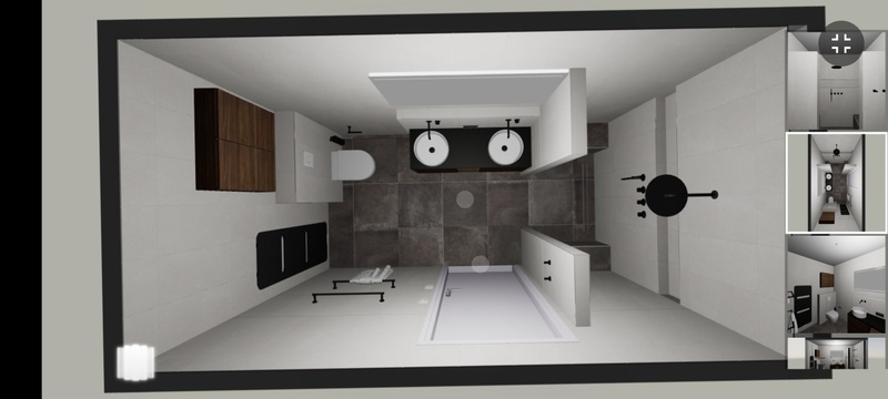

  • Jeroenon
  • Registratie: Mei 2017
  • Laatst online: 28-04 14:31
Hallo allemaal,
Voor onze nieuwe woning zijn wij bij een sanitairzaak geweest. Daar hebben ze een indeling gemaakt voor de badkamer. Nu vind ik het een beetje een standaard badkamer en ben ik benieuwd of jullie nog andere ideeen hebben voor de indeling?
Met daarbij de volgende mogelijkheden
De deur is nog te verplaatsen
WC is apart op de bovenverdieping
Vrijstaand ligbad
Het betreft een badkamer met een schuin dak.
Wat vinden jullie van deze indeling en hebben jullie misschien nog andere indelingen of tips?

Jeroenon schreef op woensdag 17 augustus 2022 @ 14:08:
Wat vind je standaard aan deze badkamer? De indeling of het kleur- en materiaalgebruik?
Qua indeling kom je hier al snel op uit. Door het schuine dak, kun je daar geen douche of badkamermeubel situeren.
Tevens weet ik niet of ik de deur zou verplaatsen. Het verplaatsen van de deur, meer naar een van de hoeken, zorgt er wel voor dat je meer met de indeling van de badkamer kunt, maar dan komt de deur recht voor de trapopgang of recht tegenover de deur van de toilet. Ik weet niet of je dat moet willen.
Wel vraag ik me af waarom jullie voor dit halfhoge muurtje hebben gekozen? Voldoet een glazen wand hier niet? In mijn ogen is het muurtje niet nodig.
Ik zie lampen vanuit het plafond; wordt het een verlaagd plafond of laat je daar een stroompunt aanleggen?
Verder zie ik weinig opbergruimte in de badkamer. Geen idee hoe groot jullie gezin is, maar in alleen het meubel kun je weinig kwijt.
Geen radiator nodig in de badkamer?
Het bad zo dicht onder het schuine plafond kan er voor zorgen dat de instap wat lastiger wordt. En als je kleine kinderen hebt die ook in bad gaan, kan je er vanuit gaan dat het plafond nat gaat worden. Hoeft geen probleem te zijn maar misschien wel handig hier rekening mee te houden.
En hoe werkt die koof in de doucheruimte? Meestal wordt er een voorzetwand geplaatst als je een koof maakt, maar die voorzetwand zie ik niet terug in de tekeningen.
Verder een hele mooie, ruime badkamer. Zo'n mooie ruimte zou ik ook wel willen hebben :)

  • Jeroenon
m181087 schreef op woensdag 17 augustus 2022 @ 14:36:
Dankjewel voor je reactie en compliment. Ik vind het vooral qua indeling zo standaard maar weet ook niet hoe we het anders zouden moeten doen. Wat betreft het materiaal zijn we er wel over uit dat we dit mooi vinden.
Wat betreft dat half hoge muurtje was een idee om hier een wasmand tegenaan te kunnen zetten. Maar een glazen wand is misschien wel mooier en een goedkopere oplossing.
Die lampen is zelf toegevoegd door de verkoopster, maar vinden we wel mooi. Dus daar zullen stroompunten aangelegd moeten worden.
Je hebt een goed punt wat betreft de opslagruimte, hier zit ik ook nog mee. Ik wil graag de handdoeken e.d. in de badkamer hebben liggen maar hier is nu geen opslag voor. Zie jij hier nog een mogelijkheid voor om dit mooi te verwerken? Wij vinden die koven in de muur wel mooi voor handdoeken.
Wij hebben vloerverwarming in de gehele badkamer die standaard aan staat. Wat is het voordeel van een losse radiator?
Het bad zouden we nog iets meer uit het schuine plafond kunnen halen dat er iets meer ruimte is.
Wat betreft die koof in de doucheruimte heb je een goed punt. Dat nisje zou natuurlijk altijd aan de zijkant van de douche gemaakt kunnen worden. Dat we daar een voorzetwand voor zetten.
Alvast bedankt voor je reactie

  • m181087
Jeroenon schreef op woensdag 17 augustus 2022 @ 14:55:
Je hebt het elektraplan niet bijgevoegd, dus vandaar mijn vragen over de verlichting en de vvw,
Maar als je al vloerverwarming hebt, is een losse radiator niet perse nodig. Tenzij je daar je natte handdoeken op wilt hangen. Maar daar kun je ook beugels/haken voor ophangen.
Opslagruimte is lastiger te maken in je badkamer. Je zou je bad iets opzij kunnen schuiven en een kast op maat kunnen maken onder het schuine dak. Dat is nu in feite loze ruimte.
Je zou ook het badkamermeubel iets verder naar rechts kunnen schuiven, zodat er links nog een hoge kast naast kan.
Edit: je zou natuurlijk ook in plaats van dat halfhoge wandje een soort van 'kastje' daar kunnen creëren of neerzetten, waar je de wasmand en een paar plankjes in kunt maken. Deurtje er voor en het is uit het zicht.
[ Voor 8% gewijzigd door m181087 op 17-08-2022 15:17 ]

  • Jeroenon
m181087 schreef op woensdag 17 augustus 2022 @ 15:14:
Is het misschien ook een idee om ipv dit halfhoge wandje een hoge wand te maken van iets van 50 cm breed met nisjes en daarnaast een glazen wand van 50cm breed

Hi, ik ben een complete noob als het aankomt op badkamers en hoop wat goede adviezen in te winnen hier :)
Situatie:
Vriend en ik hebben een nieuwbuwhuis gekocht. Deze wordt met standaard sanitair geleverd. Wij zijn een paar weken terug voor het eerst bij de projectleverancier geweest om wat uit te zoeken. Zijn ons een hoedje geschrokken van de prijzen (21.000 voor meubels. Dus excl. tegels). Nu kan je zeggen, goh je hebt een dure smaak (zou best kunnen :P), maar we overwegen daardoor om te kijken naar de optie van casco opleveren en dan na oplevering een badkamer te laten plaatsen door een partij naar keuze.
Met dat laatste lopen we een beetje vast. Wij zouden namelijk graag de badkamer afnemen bij 1 partij die de spullen ook komt plaatsen maar dit lijkt haast onmogelijk? Alle partijen die we online vinden die leveren alleen de spullen en doen geen plaatsing. Wat raden jullie aan? Zelf spullen kopen bij een specialist en iemand inhuren voor het plaatsen? Of toch naar de projectleverancier gaan (en waarschijnlijk veel te duur uit zijn)?
Voor de volledigheid heb ik een 3d tekening van wat we bij de projectleverancier gekozen hebben bijgevoegd (hebben de offerte niet geaccepteerd). Mochten we casco opleveren dan is het wel de bedoeling dat we ongeveer dat ontwerp aanhouden.Afbeeldingslocatie: https://tweakers.net/i/khdXTemozKkaG2sSY-UQr8pvhgc=/800x/filters:strip_icc():strip_exif()/f/image/Ec5xgS0dAvvAweTFifVThhaz.jpg?f=fotoalbum_large
  • Tjolk
  • Laatst online: 18:36
21k voor die meubels/materiaal is absurd. Je kunt voor nog geen 10k klaar zijn.

Afbeeldingslocatie: https://tweakers.net/i/3MCXpV0y5MeV0fNlVy-UA_KUFwg=/x800/filters:strip_icc():strip_exif()/f/image/3FqNxpEvd6khmYRZqMiV2Q14.jpg?f=fotoalbum_large
Wellicht kan een douchewand ook tegen de koof geplaatst worden, maar weet niet of dit dan goed gekit kan worden etc. Bovendien wordt het wat smal dan..
https://www.clicktobuy.nl/blogs/news/american-express-welkomstbonus
  • FitTiv
  • Laatst online: 13:43
Pingu007 schreef op maandag 5 september 2022 @ 10:52:
Wij zijn op zoek naar een op maat gemaakte douchewand die over een koof gezet moet worden. Iemand hier ervaring mee?
En de koof tussen het wastafel en de douche verhogen tot het plafond en dan de douchewand aan de koof maken? Wel de breedte, niet op maat nodig.
  • coinman63
  • Laatst online: 15:04
Los van je vraag, waarvoor @FitTiv inderdaad de beste oplossing geeft, vind ik het een wel erg onhandige indeling van je badkamer, die best ruim is voor wat je er in wilt plaatsen, maar waarbij nu alles krap op een rijtje staat. De douche naar linksonder verplaatsen en de wastafel een stuk omhoog lijkt mij al een veel betere indeling.
  • Pingu007
  • Laatst online: 17-08 17:52
coinman63 schreef op maandag 5 september 2022 @ 11:32:
Links komt nog een bad ;-)
  • Pingu007
FitTiv schreef op maandag 5 september 2022 @ 11:16:
Dat had inderdaad wel mooie oplossing geweest, ware het niet dat alles al afgetegeld is :-(

  • Fanta
  • Laatst online: 17:28
Fanta
FordPerformance™️
Ruimte genoeg naast de wastafel om het muurprofiel van de zijwand te monteren, dus je kan hier gewoon met een maatwerk zijwand uit de voeten (breedte op maat, hoogte standaard). Let op dat opgegeven afmetingen van douchecabines over het algemeen 'buitenkant profiel' zijn, en dat je dus bij een verdiepte douchevloer een grotere maat nodig hebt, zodat de cabine over de verdieping heen valt i.p.v. er binnen. Deze fout kom ik nog vreselijk vaak tegen.
