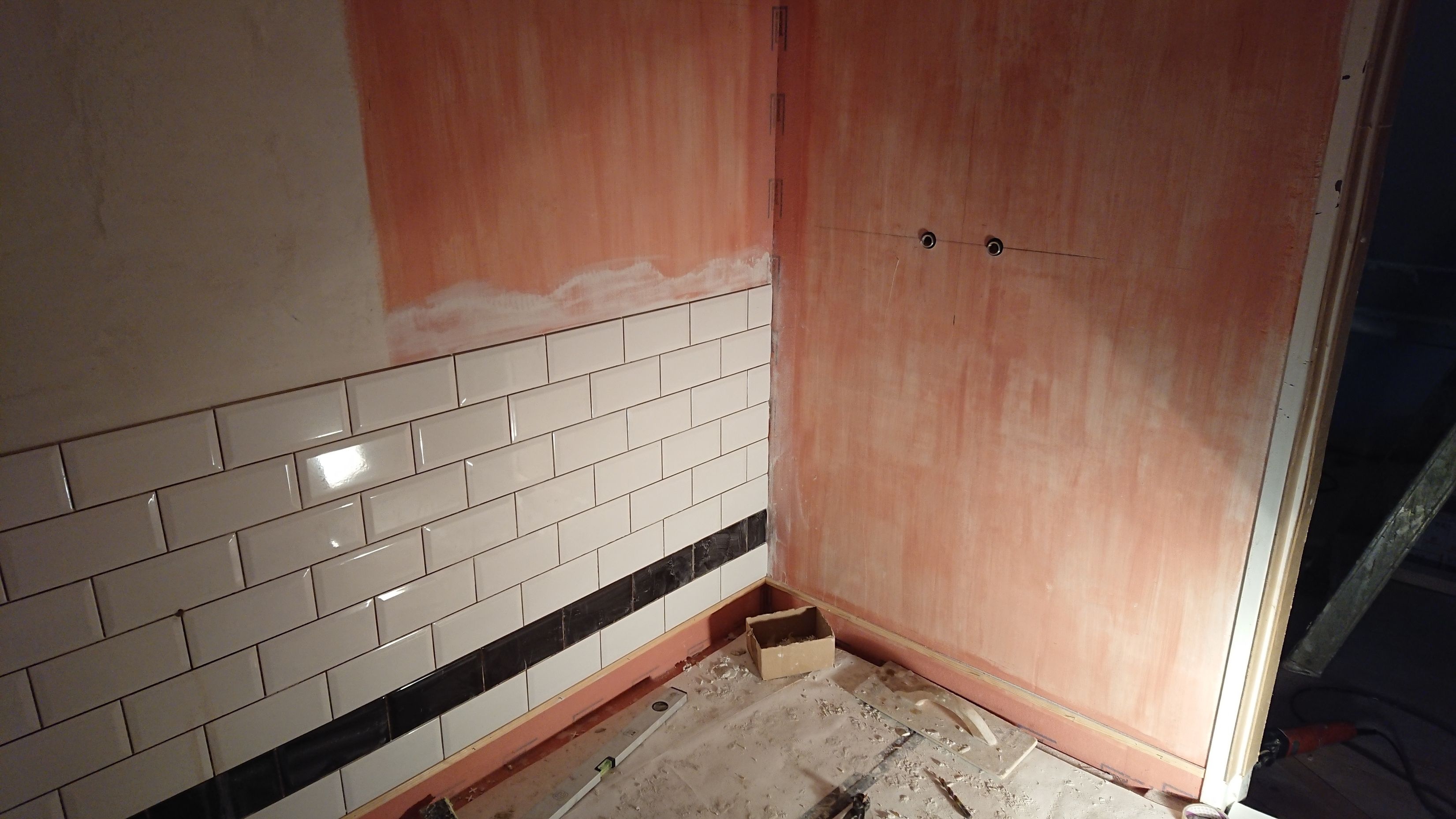

TheJVH schreef op zaterdag 10 november 2018 @ 02:19:

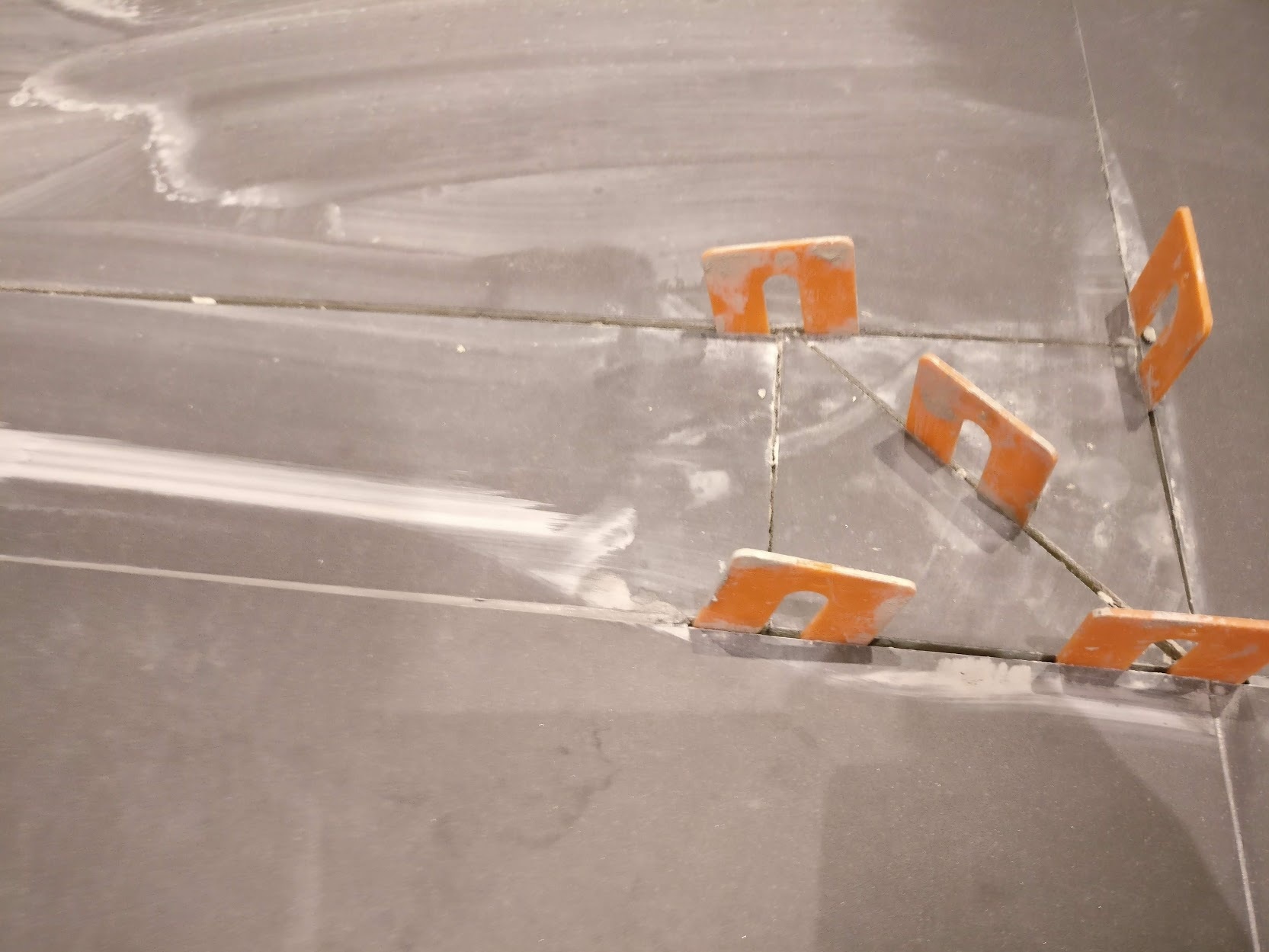

Ze zijn hier bijna klaar met alles voegen, alleen de douche nog. Maandag / dinsdag wordt het afgemaakt. Nu zag ik het volgende bij het tegelwerk in de douche:
Nu weet ik niet precies hoe het er zo uit gaat zien als het gevoegd wordt, maar ik kan mij niet voorstellen dat het heel netjes wordt. Er zit ook enorm veel hoogteverschil tussen de grote tegel die in de douche ligt, en de kleine stukjes naast de douche.
Volgens mij heeft hij een foutje gemaakt in de voorste hoek van de douche, maar ik snap eigenlijk sowieso niet waarom het zo moeilijk is gedaan. Waarom niet zoals hier:
Komt er nog een douchewand op?
Die hoeken slaan nergens op, tenzij hij een manier gevonden geeft om de tegels ook te buigen.

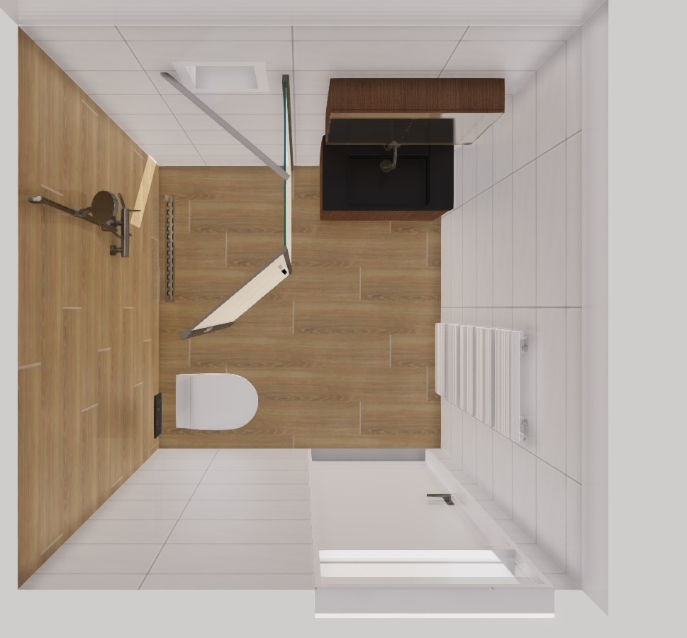

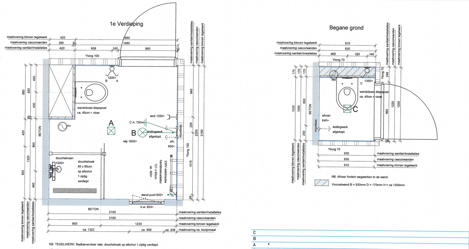

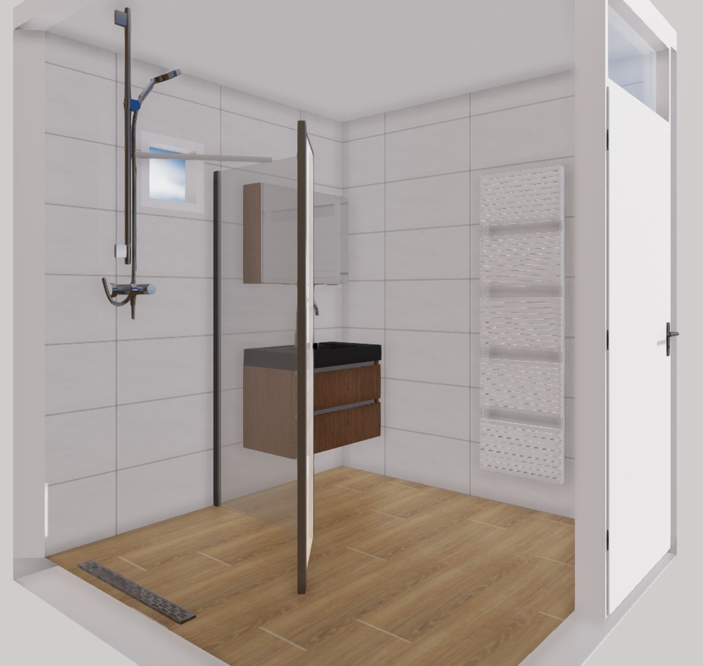

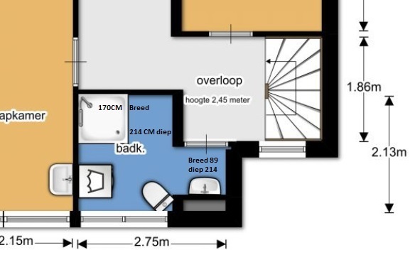

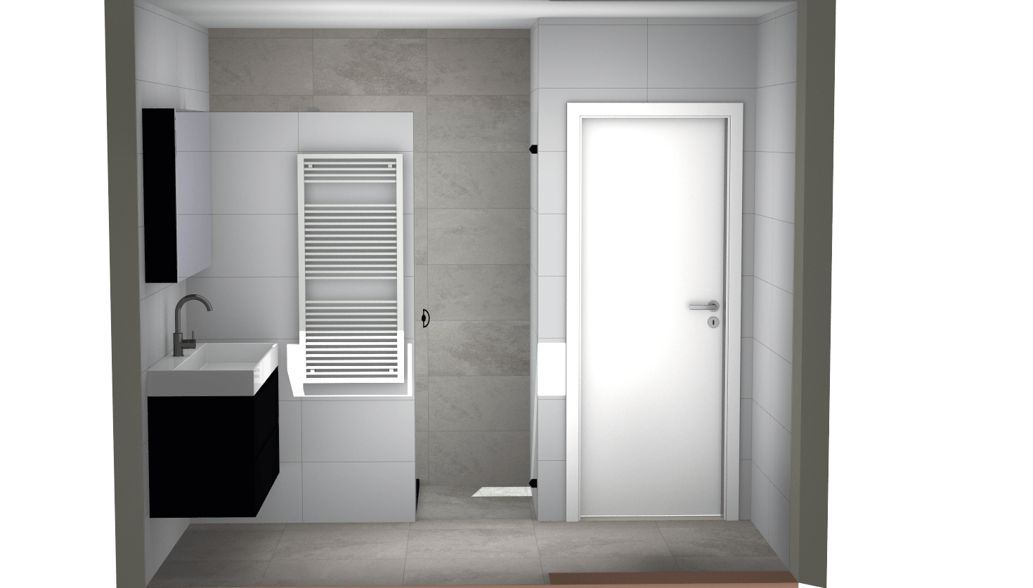

Wij zijn ook in de Running voor een nieuwe badkamer in ons nieuwe huis ( renovatie)
De maten van de badkamer :
maten
Het 1e idee van de badkamer boer :
bovenkant
douchekant
voorkant
Nu zaten we zelf te denken om de wc tegenover de ingang van de douche te doen ( dus onder het raam)
en op de plek waar nu de wc gemaakt is een kast te maken.

Ik kan de plaatjes niet helemaal plaatsen, maar ik zou niet nog een meter eraf halen. Wordt wel erg krap denk ik.

@theorganiser, kan je niet beter je deur verplaatsen waar nu de douche is (rechts) en waar de oude wastafel is daar je douche maken? Dan nog een stukje de ruimte in laten steken, en je wc en wastafel links.
Nu struikel je zowat over de wc als je binnenkomt.
Zitten in die koof alleen leidingen/afvoeren naar beneden of ook iets naar/van boven? Anders kan je die ook slopen en er een bankje van maken voor in je douche oid.
Als er ook leidingen van/naar boven lopen heb je met een inbouwtoilet op die plaats ook een uitdaging denk ik (ivm diepte)
[ Voor 36% gewijzigd door Hsb-3 op 10-11-2018 13:50 ]

De deur verplaatsen zou misschien kunnen.
Het nadeel is dat het huis volledig van beton is en de douche ook op die plek zit op het moment, incl afvoer (op een verhoging)
Ligt het aan de foto of sluit de voeg ook niet aan hier? Dit zou ik iig niet accepteren

alki schreef op zondag 11 november 2018 @ 12:54:
<a href="http://nl.tinypic.com?ref=28chcib" target="_blank"><img src="http://i68.tinypic.com/28chcib.jpg" border="0" alt="Image and video hosting by TinyPic"></a>
Nee dat komt door de foto, omdat hij daar natuurlijk afloopt naar de drain. Hebben ondertussen al met de installateur overlegd en hij gaat het zelf opnieuw doen (hij had al het idee dat z'n tegelzetter hem niet zo goed begreep) :) .

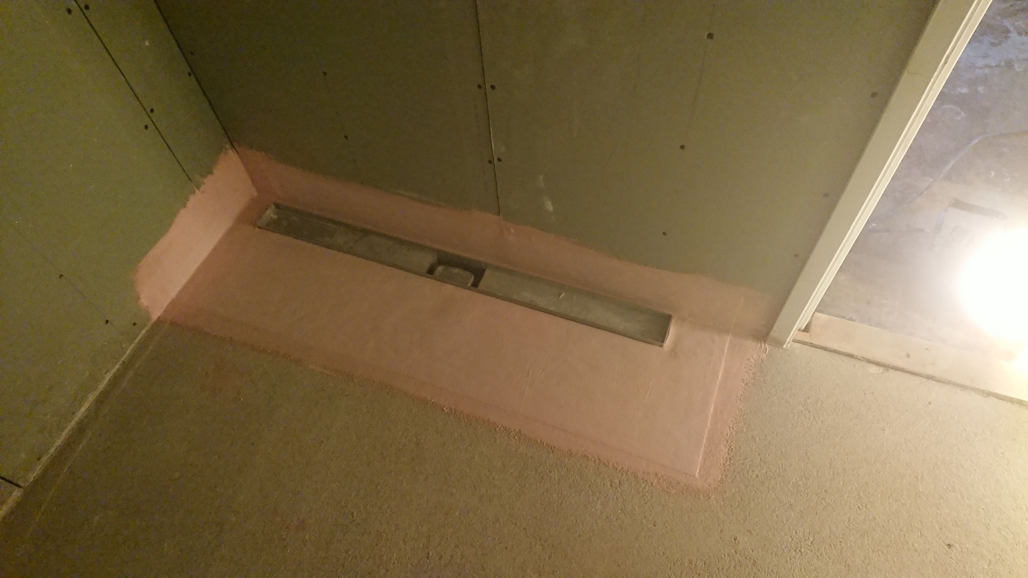

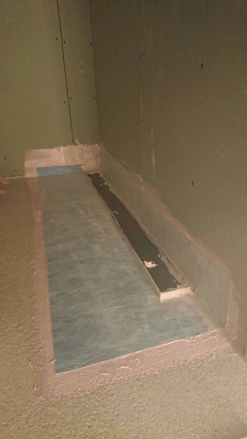

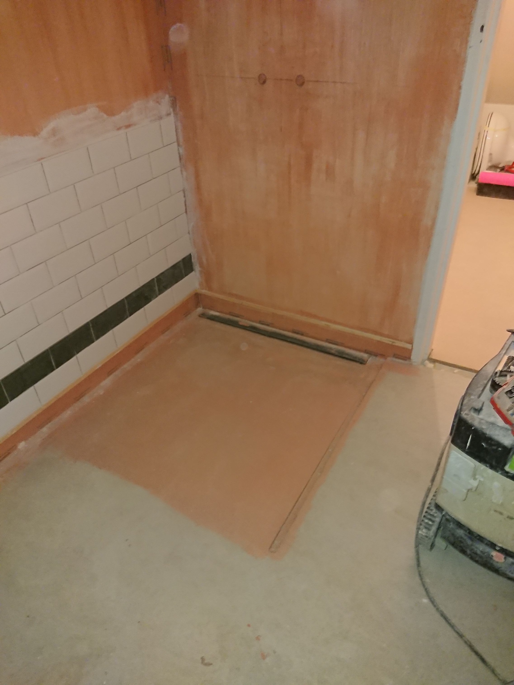

Wat zou je doen als je weet dat dit alle kimband in je nieuwe badkamer zou zijn? De allrounder die dit gedaan heeft is al weggestuurd...
EDIT: de leidingen die je ziet zijn ook niet dichtgesmeerd, grote holle ruimte achter de tegels...

sypie schreef op zondag 11 november 2018 @ 20:53:
Ik zie overal blazen.
Dit is zodanig prutswerk dat je eigenlijk alles moet weghalen en opnieuw doen.
De kimband zet je langs de hele onderrand van je douche en een stukje verder, zeker dat gipsplaat, en beter nog is de hele badkamer-onderrand.
Ook de manchet om de vloerput moet vernieuwd. De aansluitrand ziet er niet geweldig uit en door de blazen daaronder zal een geplakte tegel "los" liggen en kwetsbaar worden voor valschade van bv een flesje oid.
Voor als je het zelf wil doen;
Eerst zet je snel en ruim de hoek op met bijgeleverde kwast, dan vouw je het glasvlies kimband en kan je het gevouwen band makkelijk op zijn plek, recht en precies in de hoek, krijgen, je strijkt het vlak vanuit het midden, wel goed in de hoek duwen, en dan kwast je de kimband vlak (vanuit het midden naar de rand) met verse eurocoat zodat de band verzadigd is. Bij een eventueel vouwtje kan je het even oplichten maar dat is beperkt, de onderlaag zet snel aan en dan plakt het minder en moet je harder van boven doorkwasten.
Eea moet snel achter elkaar omdat de eurocoat snel opdroogt, maar het is geen rocketscience, iedereen kan dat met een beetje beleid.
De hele douchevloer(badkamervloer is overdreven) + een beetje rondom zet je ook in de eurocoat (alleen) zodat de vloer ook echt waterdicht is waar water valt . (Ik doe zelf ook alle douchewanden altijd)
Staande hoeken moet je zelf inschatten, vanwege het oude tegelwerk zou de hoek al een kimbandje moeten hebben, of als het niet beweegt (beton) dan zou de kit zelfs af moeten dichten.
Ik ben echter zat badkamers tegengekomen waar dat bandje er niet zat en de kit de beweging moest opvangen en de boel waterdicht houden.
Een bandje in de hoek is niet teveel werk en je bent dan wel zeker, je tegelt waarschijnlijk maar één keer. ;)
Een binnenhoek onderrand knip je alleen de vloerhelft in, staande hoeken zet je daarna in de onderrand.
De band vlak maken en in de hoek zetten kan zowel met de hand, kwast als met een plamuurmes. Vaak is het een combinatie.
Doe wel latex handschoentjes aan, het zet snel aan op je handen en die zooi krijg je dan slecht van je handen. Goed boenen met een schuurspons en heet water werkt dan het best.
Om je een beetje idee te geven hoe het er normaal uit hoort te zien,
De gipsplaatnaden zijn eerst gevuld onderin, maar prop je het vol met eurocoat dan is het ook dicht.
Manchet vlak aanbrengen, gebruik genoeg eurocoat als basis
Afbeeldingslocatie: https://tweakers.net/ext/f/9GcJgDn6mEvNVRdrWsXSiaX7/thumb.jpg
Manchet vol/vlak en afsmeren, die droogt dan ook glad egaal op
Afbeeldingslocatie: https://tweakers.net/ext/f/LAGSOFY5VEP2YiFmCDAOoATv/thumb.jpg
Hoeken met kimband en wanden gesmeerd, eerder waren de gipsplaten al gevoegd en daarna uitgevlakt met waterdichte tegellijm. de doucheaansluiting moest hier nog getest en is later rondom aangesmeerd.
Afbeeldingslocatie: https://tweakers.net/ext/f/Jt2HralAOyTcl1E8Fm96DRz9/thumb.jpg
En hou voor de gein eens een rei of waterpas langs je oude tegelwerk. Als daar teveel oneffenheden in zitten kan het beter ook eerst gevlakt met een cementgebonden tegellijm, anders komen die oneffenheden terug in je nieuwe tegelwerk als de tegelzetter ook geen crack is.
[ Voor 29% gewijzigd door Teijgetje op 11-11-2018 23:44 ]

bezig voor onze kleine badkamer. 2.10*2.10
over de indeling zijn we het wel al ongeveer eens, of iemand moet nu met het gouden ei komen.
Wc moet ivm afvoer aan deze wand komen.
raam is vast.
bovenaanzicht badkamer
de muur van de wc en douche worden niet helemaal goed weer gegeven op bovenaanzicht.
badkamer vanaf deur
badkamer vanaf wc
offerte Meier, moet nog korting vanaf.
Members only:
de vloertegels zijn 30*120 en de wandtegels 33*66 me vriendin geeft aan dat dit dus elke keer scheef wordt, verkoper geeft aan dat de tegelzetter dit wel oplost. wat zeggen jullie. gewoon zorgen voor normale gerectificeerde tegels op 30*60? mat wit

Slingertj3 schreef op donderdag 15 november 2018 @ 11:16:
Hoe scheef? Dat de voegen niet uitkomen?
Er zullen altijd voegen niet uitkomen bij zulke houtlook tegels van 120 lang.
Maar zelfs 4x30+voegen, 3x40+voegen of 2x60+voeg krijg je niet in 120, net zo min als je 2x30+voeg in 60 krijgt.
De houtlook en het wit verschilt zodanig in beleving dat je dat echt niet op gaat vallen. Helemaal doordat het wit met wit gevoegd en gekit is en het hout met een passende kleur voeg en kit.
Heb een toilet en badkamer ongeveer zo getegeld, alleen was het "hout" in twee verschillende breedtes (Porcelanosa) en de tegels 45x90, ook in mat wit.
Voegen van hout en wit kwamen ook niet uit, maar dat valt dus niet op, net als in je tekening.(bij mij kwam Eurocol 880 Buxy sanitairkit het best uit voor het hout).
Ik zou wel de vloer draaien zodat de tegels dezelfde richting als de wand hebben, tenminste, dat heb ik toen gedaan en vond vind ik mooier staan omdat het hout imo "echter" er uit gaat zien qua beleving.
En het staat rustiger.
Erg mooi wel. _/-\o_
Maar als je doorlopende voegen belangrijk vind...…
In Sketchup (tekening?) is dat makkelijk te veranderen, om te oordelen wat jij zij mooier vindt. ;)
[ Voor 12% gewijzigd door Teijgetje op 15-11-2018 21:43 ]
raam is vast.
[Afbeelding: bovenaanzicht badkamer]
[Afbeelding: badkamer vanaf deur]
[Afbeelding: badkamer vanaf wc]
Members only:
Prijzige badkamer zeg. Bijna 10k voor een badmeubel van 80cm met douche en toilet en tegelwerk vind ik nogal aan de prijs. En dit is nog exclusief montage?
Een V&B wandcloset met zitting, drukplaat en reservoir kan je al aankomen voor rond de 600 euro (subway 2.0 model), maar daar betaal jij al bijna 1k voor. Al eens alles los uitgerekend op bijv sanitairwinkel.nl?
[ Voor 4% gewijzigd door FREAKJAM op 15-11-2018 22:12 ]

Teijgetje schreef op zondag 11 november 2018 @ 22:54:
Om er even een vervolg aan te geven: Factuur ontvangen van plusminus €3000. Daarop de volgende reactie zijn kant op gestuurd.
Adres ZZP' er
Betreft: Ingebrekestelling wegens ondeugdelijk werk
Woonplaats, Datum
Geachte heer ZZP' er,
Op XX datum zijn wij overeengekomen dat u de volgende werkzaamheden zou verrichten voor de verbouwing van onze badkamer: Het storten van de cementdekvloer, het tegelen van de badkamer het monteren van toilet en badkamermeubel, het afwerken van het getegelde werk.
Helaas was en ben ik niet tevreden over de uitgevoerde werkzaamheden. Over het resultaat heb ik de volgende klachten:
• Voorstrijk en kimband onvoldoende aangebracht
• Afwatering van de douchevloer niet naar de douchedrain maar aan beide kanten de verkeerde kant op waardoor water de badkamer in loopt
• Douchedrain niet geplaatst zoals moet, deze staat nu bol waardoor het bovenste rooster niet recht kan liggen
• Geen of onvoldoende lijm achter tegelwerk
• Verkeerde voorstrijk of lijm gebruikt waardoor tegels niet hechten aan de bestaande gipswand
• Gerectificeerde tegels niet recht gelegd
• Voegwerk in de vloer niet grijs zoals afgesproken maar verschillend in kleur, kleurverloop is goed te zien

en dan had ik het eigenlijk alleen over het kimband op de foto`s.
(als je vloer nog niet getegeld is dan maakt dat verkeerde afschot niet uit, dat leg je met de tegels. Maar is het af, zoals ik eigenlijk begrijp, dan is dat onbegrijpelijk dom. En een drain bol plaatsen is moeilijk, dan moet je hem verbuigen, of hij was al bol?)
Maar ja, mijn vloertjes en tegelwerk zien er dan ook anders uit.
Afbeeldingslocatie: https://tweakers.net/ext/f/2WkYl7GtgB2ivtcnoshV5D95/thumb.jpg
Douchevloer loopt af in dekvloer, rand open voor rvs hoeklijn die het afschot opvangt. De douchewand komt op de vlakke vloer te staan.
[ Voor 21% gewijzigd door Teijgetje op 24-11-2018 03:54 ]
